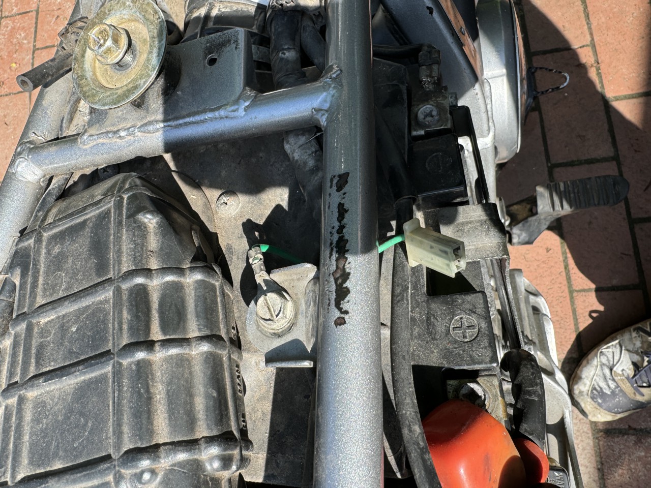

Während ich auf meinen, von @diecobra auf Vordermann gebrachten, Vergaser warte, dachte ich, ich guck mal nach weiteren notwendigen Reperaturen bzw. Instandsetzungen. Da fällt mir dieser Stecker ins Auge. Kann mir jemand sagen wohin der gehört? War nicht gesteckt.

Der hängt bei vielen Domis ungenutzt rum.
Grün ist Masse und es könnte sein, dass der für die E-Heizpatrone am Keihin
(da dieser durch die Stutzen elektrisch isoliert, keine Masse bietet), die es für nordische Modelle gab, gedacht ist.
