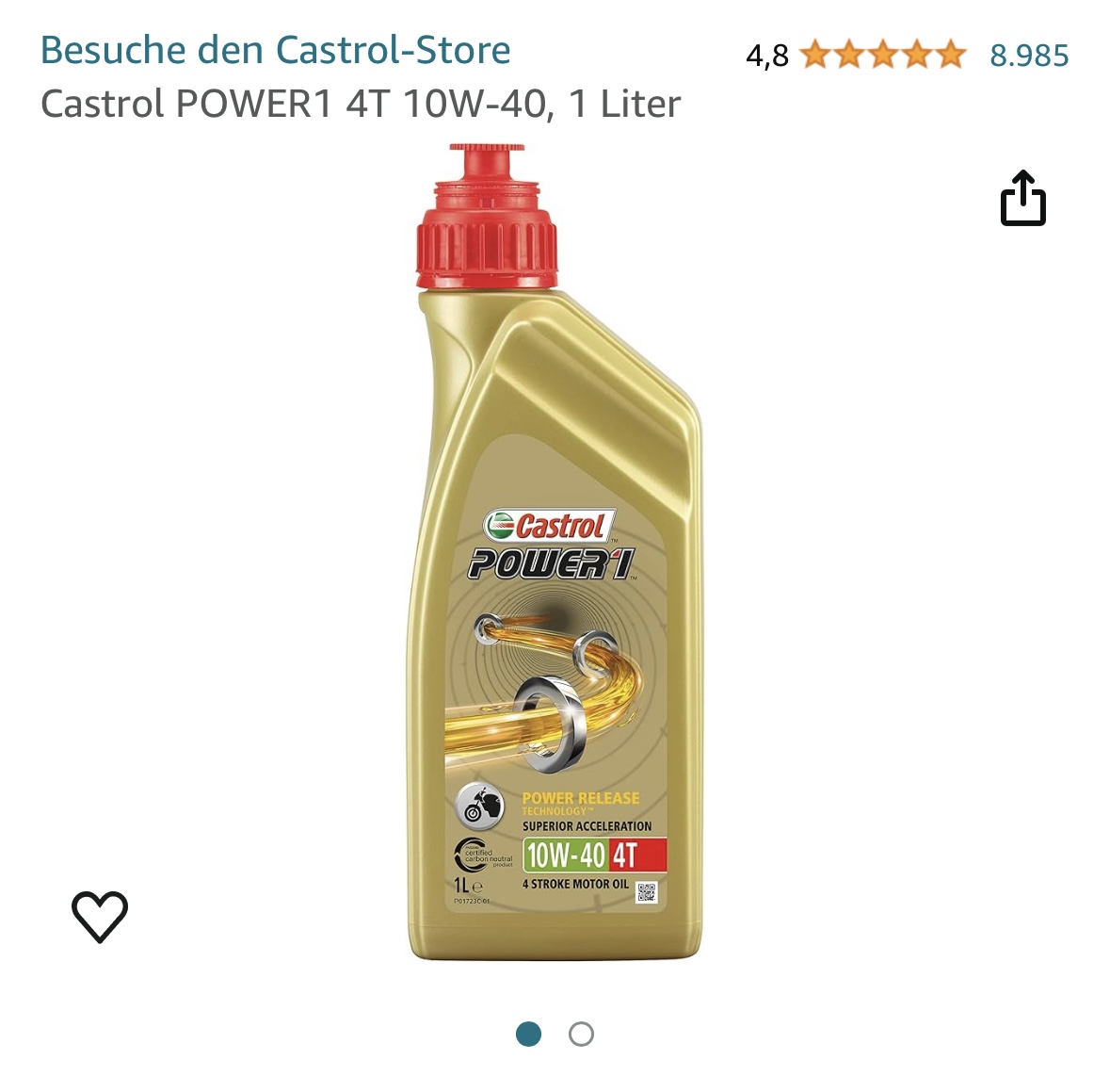

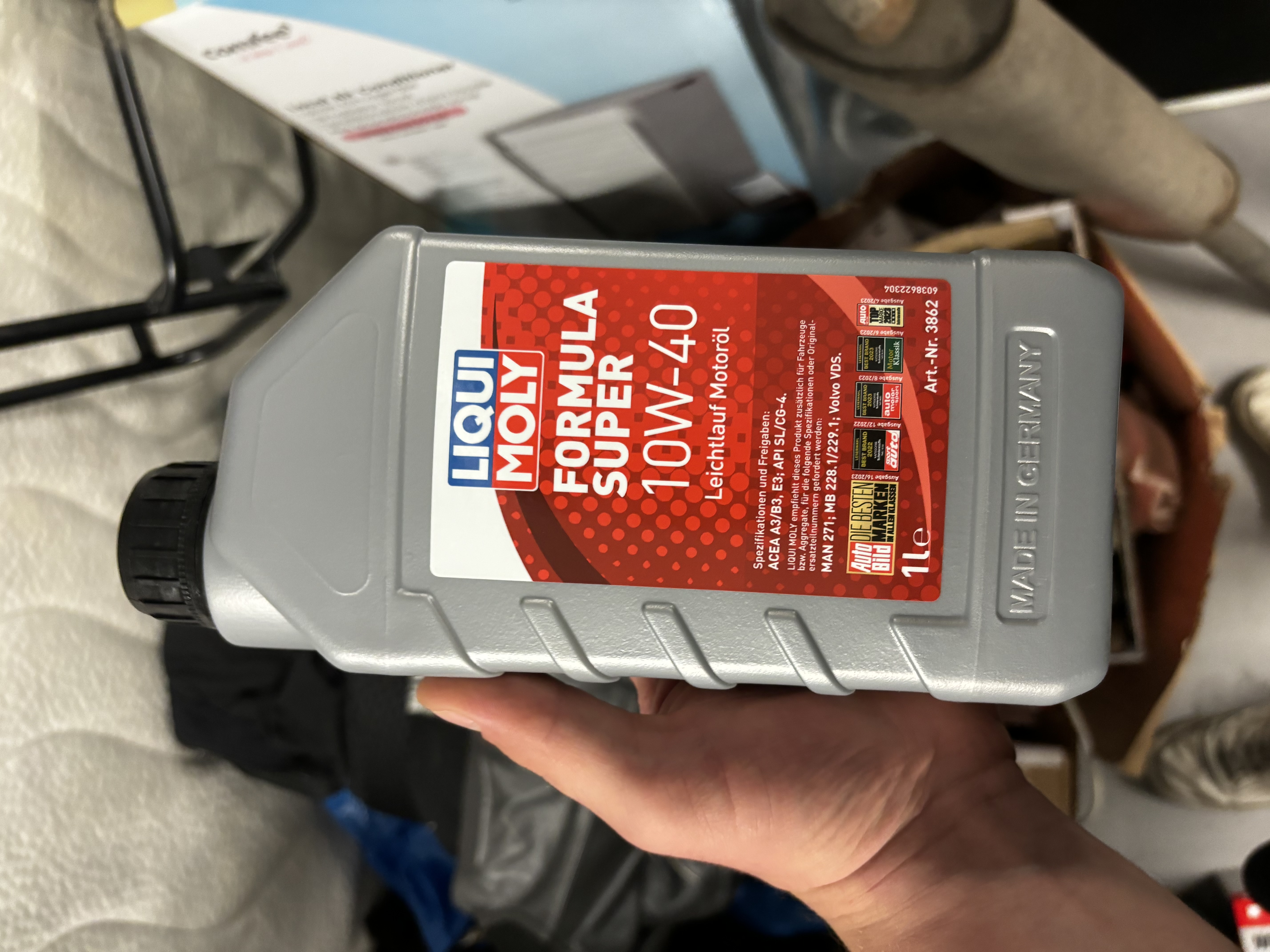

Einen wunderschönen Sonntag Abend Euch allen.
Hoffentlich hattet ihr dieses Wochenende genauso viel Spaß mit eurer Domi wie ich. Sie ist jetzt erst 2 Monate bei mir und eine Frage tut sich mir, Neuling, auf.
Vor kurzem habe ich Ihr 2L Castrol 10-W40 genehmigt. Nun habe ich nach ca. 500km einmal nachgemessen und festgestellt das sie nicht mehr voll ist.. (Alles im Lot aber halt nicht mehr kurz vor Max.)
Meine Frage an euch: Kann ich Ihr ein Schluck 10W-40 Liqui Molly auf die noch 1.8l 10-W40 Castrol kippen ?
Bitte habt Nachsicht mit mir.. bin wiegesagt ein absoluter Frischling ;) ;) ;)

Theoretisch und praktisch ja.
Haste schon ein Ölwechsel in den 2 Monaten gemacht?

Nabend Cobra
Danke für deine schnelle Rückmeldung !
Genau Ölwechsel ist jetzt ca. 3 Wochen/500km her. Und Peilstab zeigt ca. einen Füllstand von ca. der Hälfte. Sie soll natürlich gut im Saft stehen also Kipp ich nochmal was von LiquiMolly drauf..
Nochmals danke für die schnelle Rückmeldung

Hallo Toni - 'Grundsätzlich' muss jedes Öl das in 'D' verkauft wird, mit jedem anderen Öl mischbar sein (wir reden hier von Motorenöl und nicht von Hydrauliköl & Bremsflüssigkeit) (!)
Dass das Endprodukt ggf. schlechter wird, wenn Du ein 'minderwertiges' Öl zumischst, sollte klar sein ;) - aber unterm Strich ist ein schlechtes/minderwertiges Öl immer noch besser, wie 'zuwenig' Öl (!)
Die beiden Öle, die Du gerade miteinander mischst sind beide ziemlich Hochwertig - also 'keine_Angst' es wird nichts passieren - 'Versprochen' ;) - 8-) - :D ;
Noch ein Tip - stelle deinen Ölstand nicht unbedingt bis an die obere Markierung ein - lass es 2cm unterhalb dieser Markierung 'Gut_sein' (!)
Gute Fahrt - mfG. Herbert

Danke Dir Herbert !
Hab jetzt noch gut was nachgekippt und kann deutlich beruhigter schlafen gehen.. Ob meine Freundin auch gut schläft wenn ich mich jetzt nach gutem 10w-40 duftend zu ihr lege ? :D

Sonst weist hier schnell jemand darauf hin, daß man besser Motorrad Öl verwendet und nicht eins für Autos......ist das noch so?
Beiträge: 5156
Re: Öle mischen
Wundert mich auch. Die Volksweisheit kommt, (obwohl die gescheiten für's Auto auch für die Domi die besten sind) sonst immer. ;)
