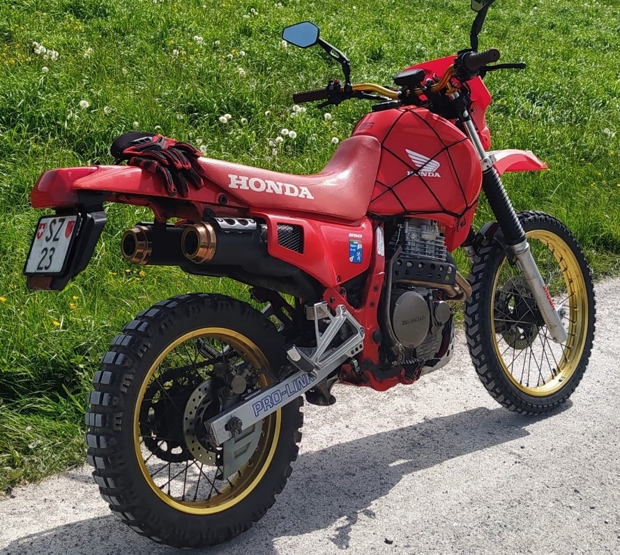

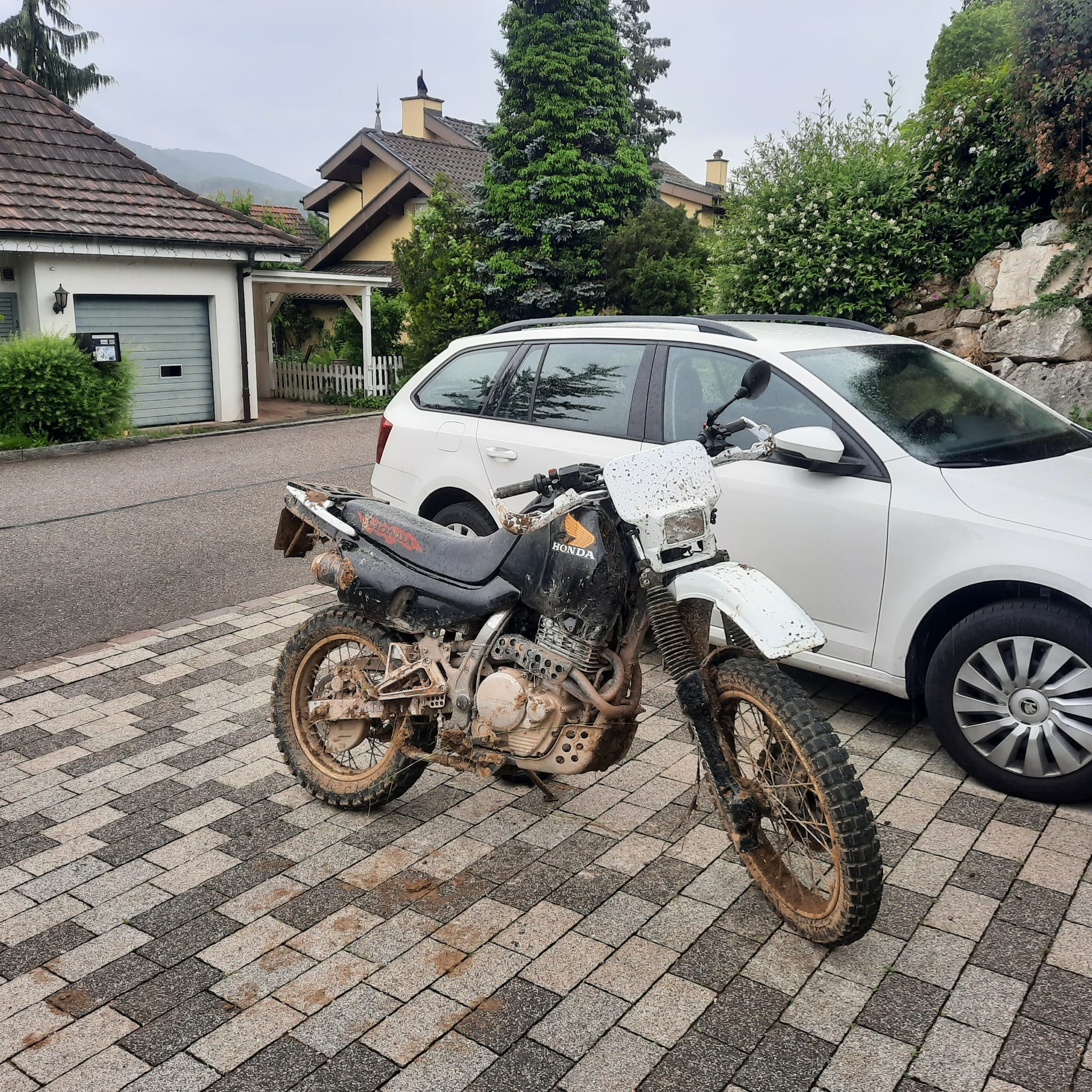

Hier ist meine '94er Dominator.
Da mir die Originaloptik der Dominator nicht so zugesagt hat, habe ich entschieden sie umzubauen, wollte aber den 90er Endurolook beibehalten.
auf enduroshop.de habe ich dann diese schöne Lichtmaske gefunden.

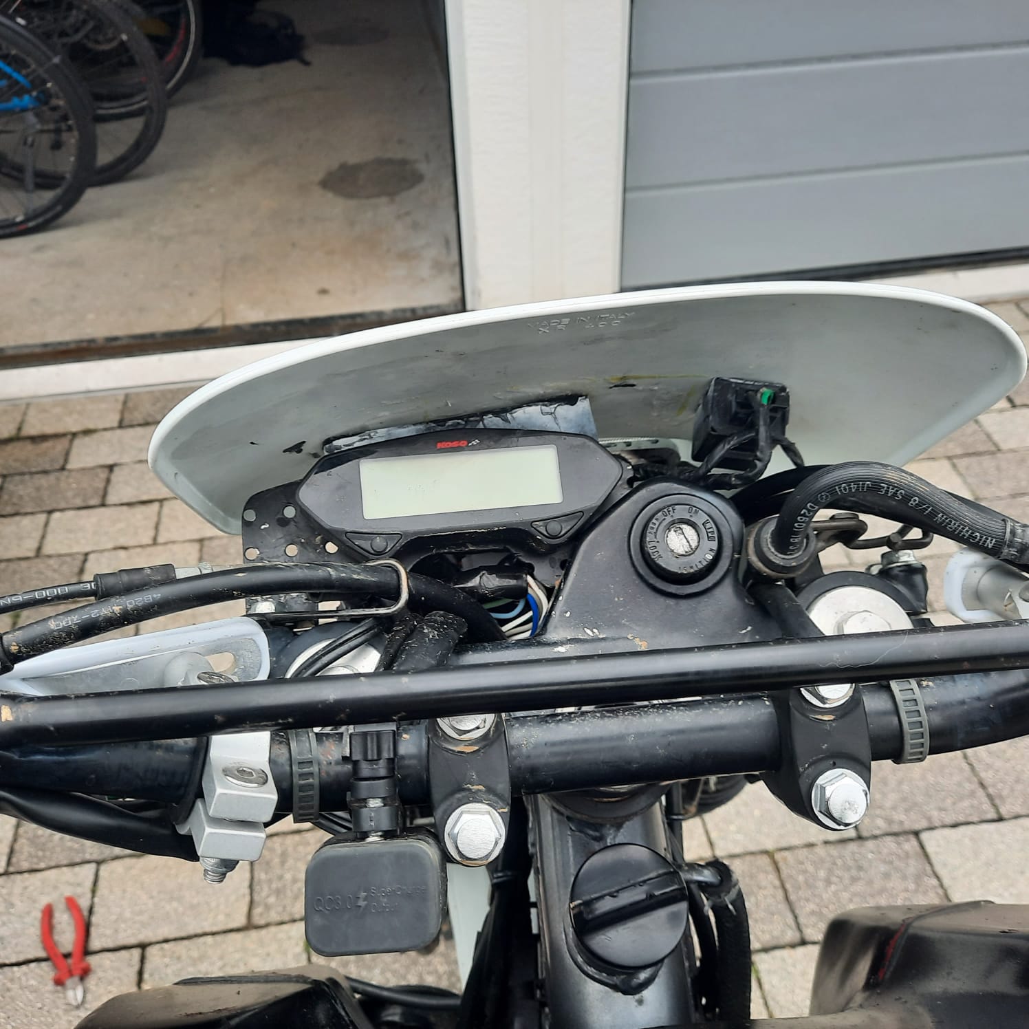

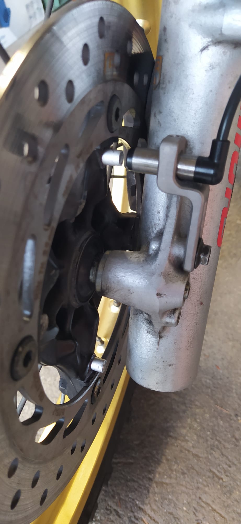

Um diese zu verbauen habe ich ausserdem auf einen KOSO DB01-RN Tacho gewechselt. Das war keine grosse Sache, nur Zündungsplus und Immer-Plus vom Zündschloss abzugreifen war etwas umständlich. Ausserdem musste ich einen neuen Halter für den Magnetsensor vom Tacho bauen, da die originalen von Koso zu kurz sind für die Domi. Entsprechend musste ich auch die vordere Bremsabdeckung etwas bearbeiten, was aber mit einem Heissluftföhn und einem alten Schraubenzieher auch kein Problem ist. Der Lack platzt dabei zwar ein bisschen auf, da das aber an der Unterseite der Gabel war, war es mir egal.

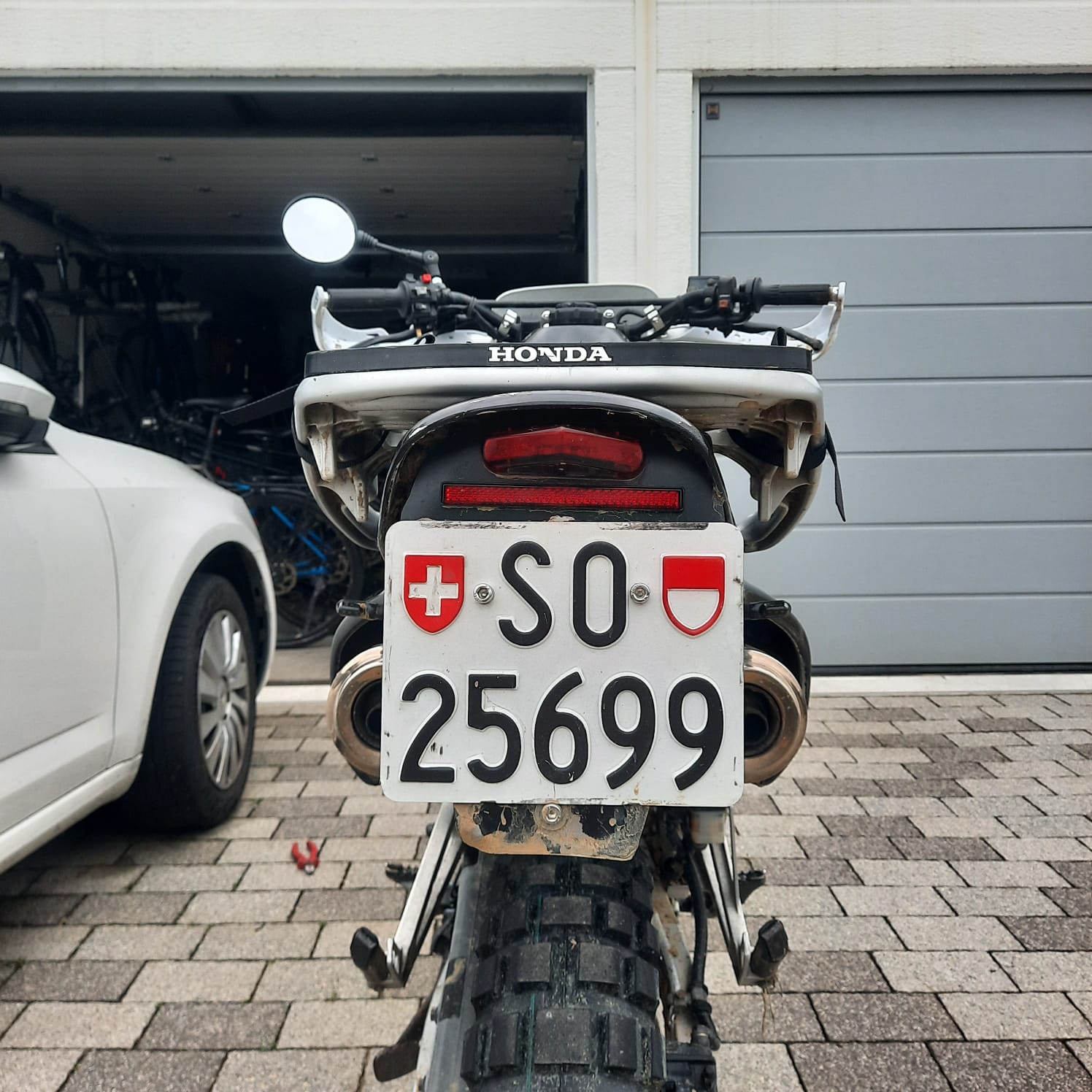

Ich habe ausserdem noch ein LED-Rücklicht und LED-Blinker von Tante Louise verbaut, um die alten Leuchttürme loszuwerden.
Für ein bisschen mehr Reichweite gab's dann noch einen Acerbis-Tank.
Ich hoffe euch gefällt mein Umbau, mir gefällt er bestens
NX 650 im XR-Kleid
DomiJo

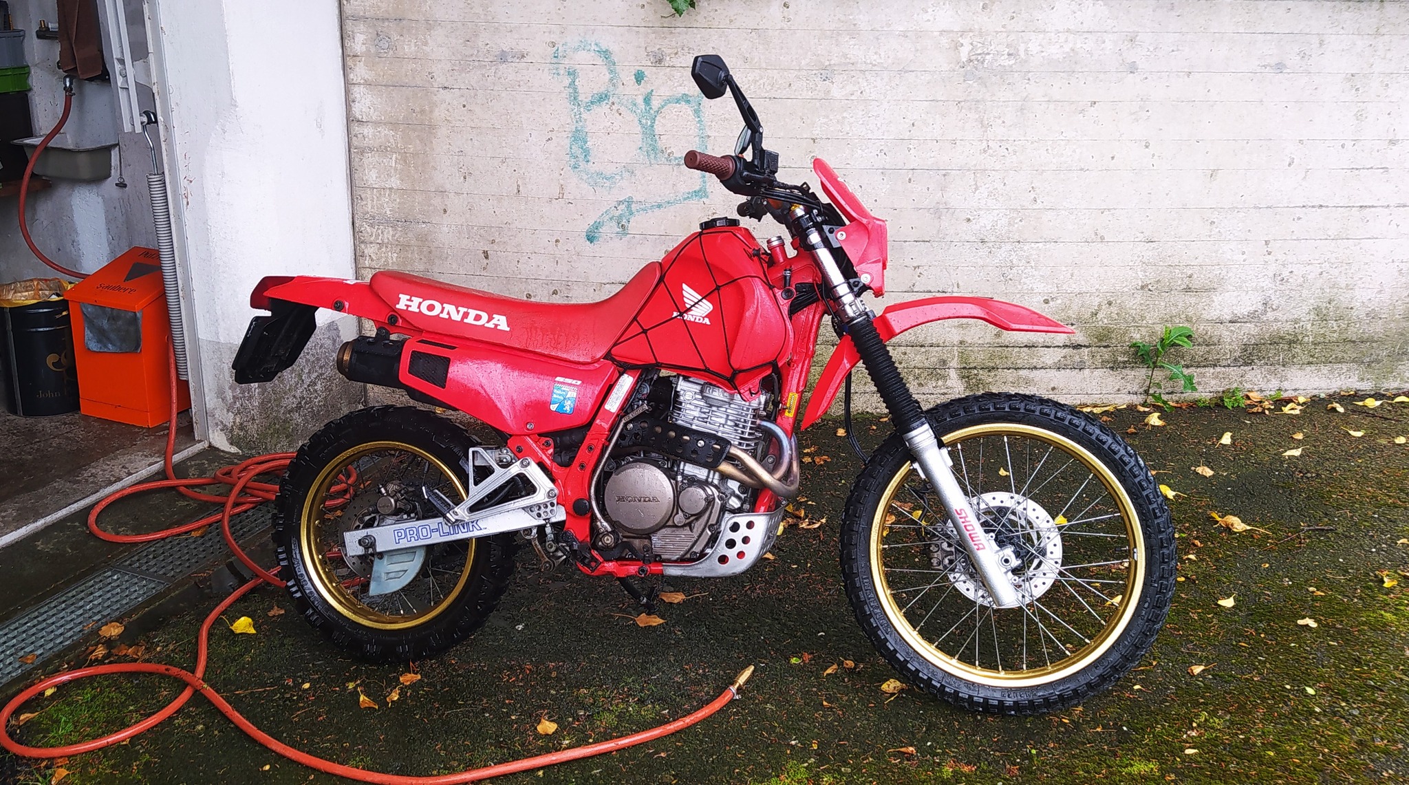

Hoi
Habe die gleiche Maske wie du und auch einen Koso DB01RN eingebaut
Unsere Domis ähneln sich.
Mir gefällt deine auch sehr gut,,
Habe den Umbau genau aus den selben Gründen umgebaut.

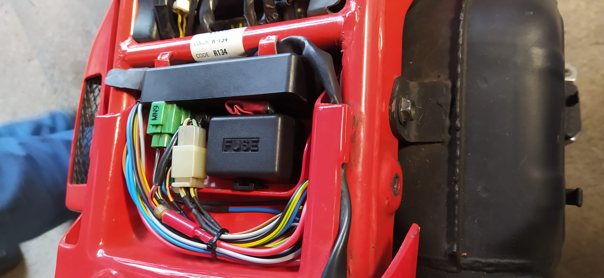

Darf ich fragen wo du die CDI Sicherungskästchen usw, verlegt hast ? Ich habe alles unter den Sattel montiert.

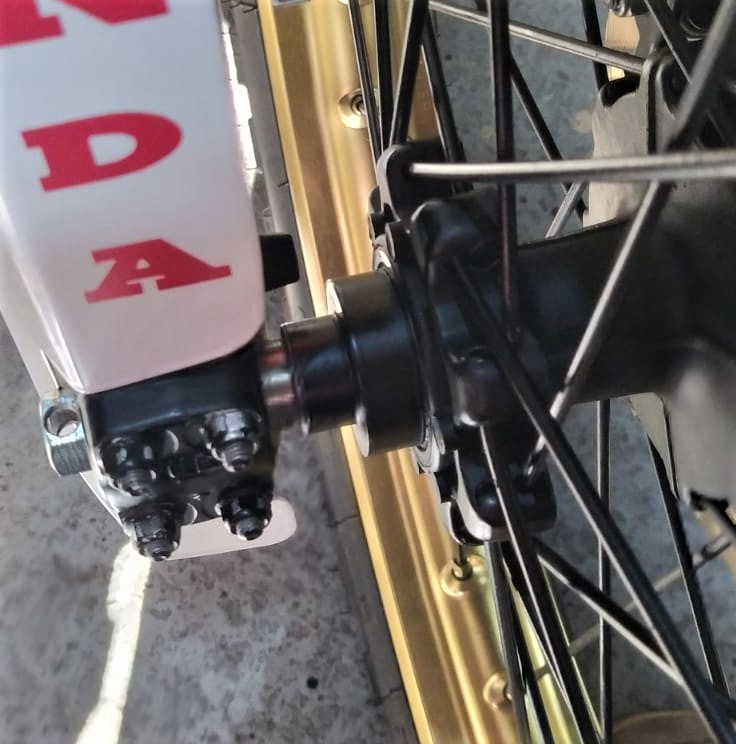

Nehme an das du auch die Tachoschnecke abmontiert hast ? Ich habe dafür ein Distanzadapter gedreht.
Ich habe aber die Stromversorgung von dem originalen Stecker genommen und ein kompatiblen an die Koso Verkabelung montiert.
Dadurch kann man den Koso einfach dort einstecken.
Hier ein paar Bilder wie ich den Umbau gestaltet habe.
Würde mich freuen etwas mehr von deinem Umbau zu sehen
Gruss Gian

Salut Gian
Die CDI, Sicherungskästen und Blinkerrelais habe ich alles hinter der Lichtmaske versteckt.
Ich muss ehrlicherweise sagen, dass ich deine Lösung ziemlich schön finde, ich es mir aber so einfach wie möglich machen wollte. Das Blinkerrelais ist noch ziemlich weit oben, das setze ich in den nächsten Tagen noch weiter runter.
Mir persönlich gefällt die Lenkerhalterung für den Tacho nicht, deshalb habe ich eine Halterung gebaut. Die habe ich an einer Schraube vom Zündschloss und an der Gabelbrücke befestigt.
Die Tachoschnecke habe ich noch dran gelassen, da ich nicht drehen kann und vorübergehend tut's auch eine Gummikappe.
Beim Kotflügel habe ich mich für den Acerbis NOST entschieden weil ich die Optik passend fand, es gibt aber auch eine echt schöne Variante von UFO.
Das Heck der '94er lässt sich auch schön auf LED umbauen was ich auch noch gemacht habe.
Ich hoffe euch gefällts
