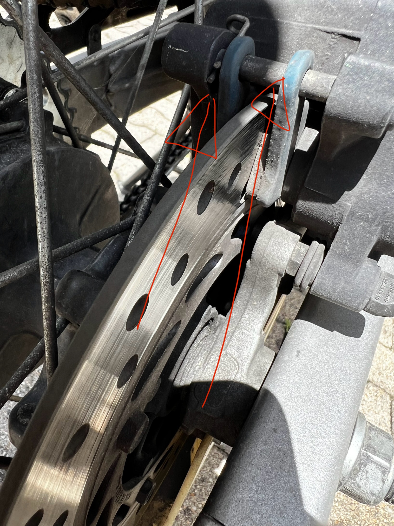

Du musst nicht das Hinterrad ausbauen um die Bremsbeläge zu wechseln.
Entferne erst den wiederverwendbaren Dauersplint und klopfe dann den Führungsbolzen mit dem passenden Durchschlag Richtung Speichen ( Radinnere) raus
Siehe Foto.
Grüße Rita
Siehe Foto.
Grüße Rita

Der Sattel ist fest der schwenkt nicht hoch Du kannst die Beläge nach hinten raus ziehensteffen hat geschrieben: So 9. Jun 2024, 15:35Habe auch Nissin.
Wie "schwenkst" Du den Bemssattel hoch?
Wenn das Rad eingebaut ist, lässt sich der Sattel doch nicht wirklich abbauen. Der hat ja nur ein bisschen Spiel nach vorne und hinten auf seiner Führung.
Das musst Du mir mal erklären! Bin neugierig.
Daniele hat nach dem Ausbau des ganzen Sattels gefragt.
Aber ja, nur die Bremsbeläge lassen sich auch in eingebautem Zustand wechseln, sofern sie nicht durch Bremsstaub oder anderem Dreck festsitzen.
Grüße Rita
