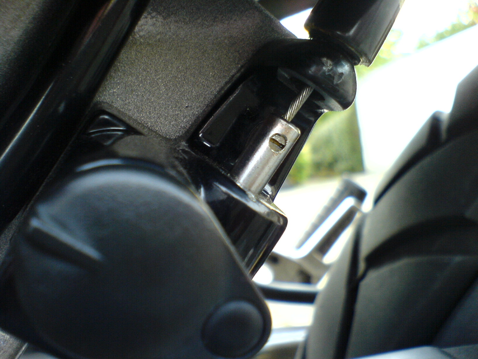

Hatte damals das Helmschloss (nie benutzt) dafür missbraucht. Das betätigt einen kurzen Zug (ähnlich wie ein kurzer Bowdenzug)

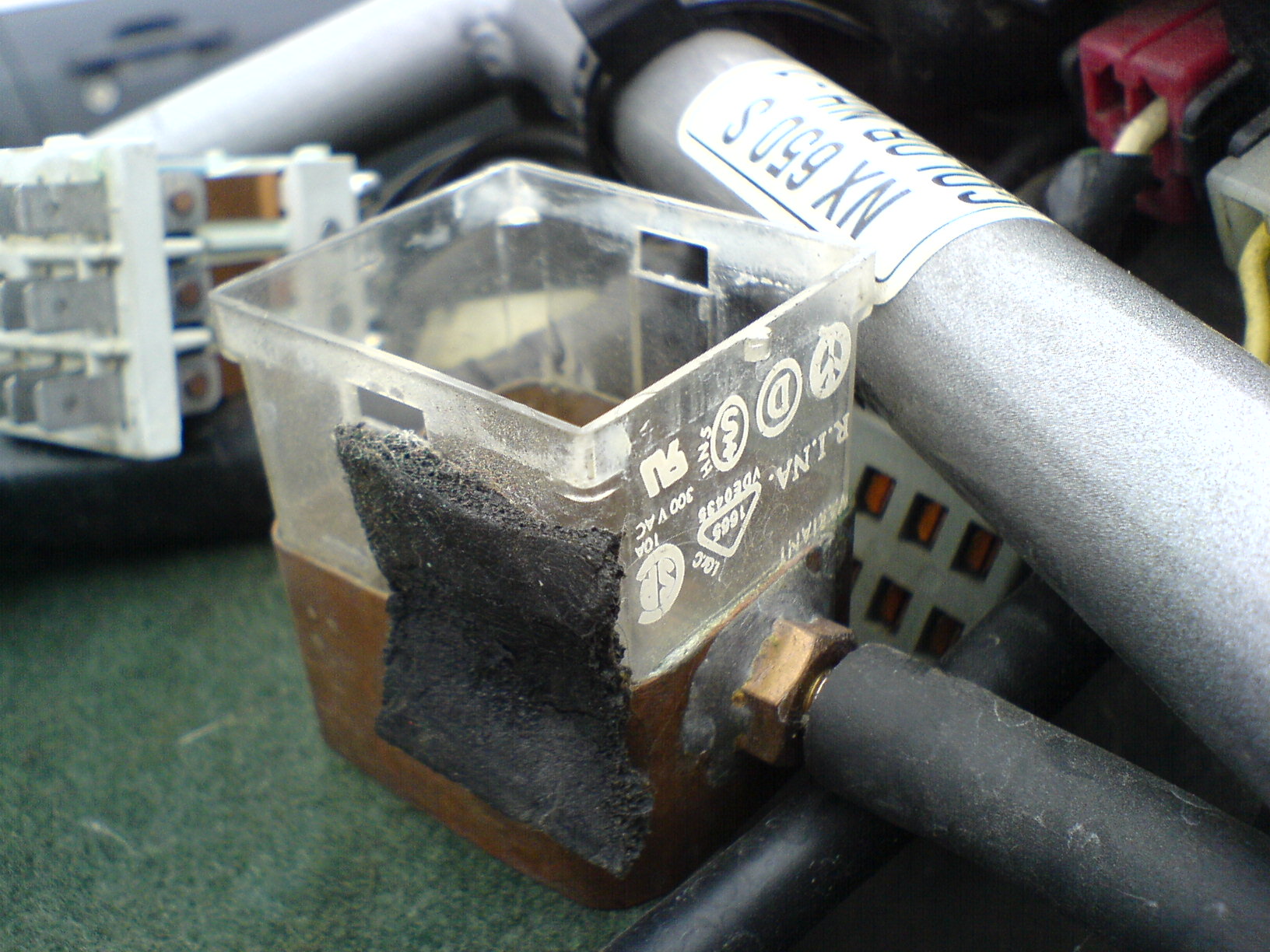

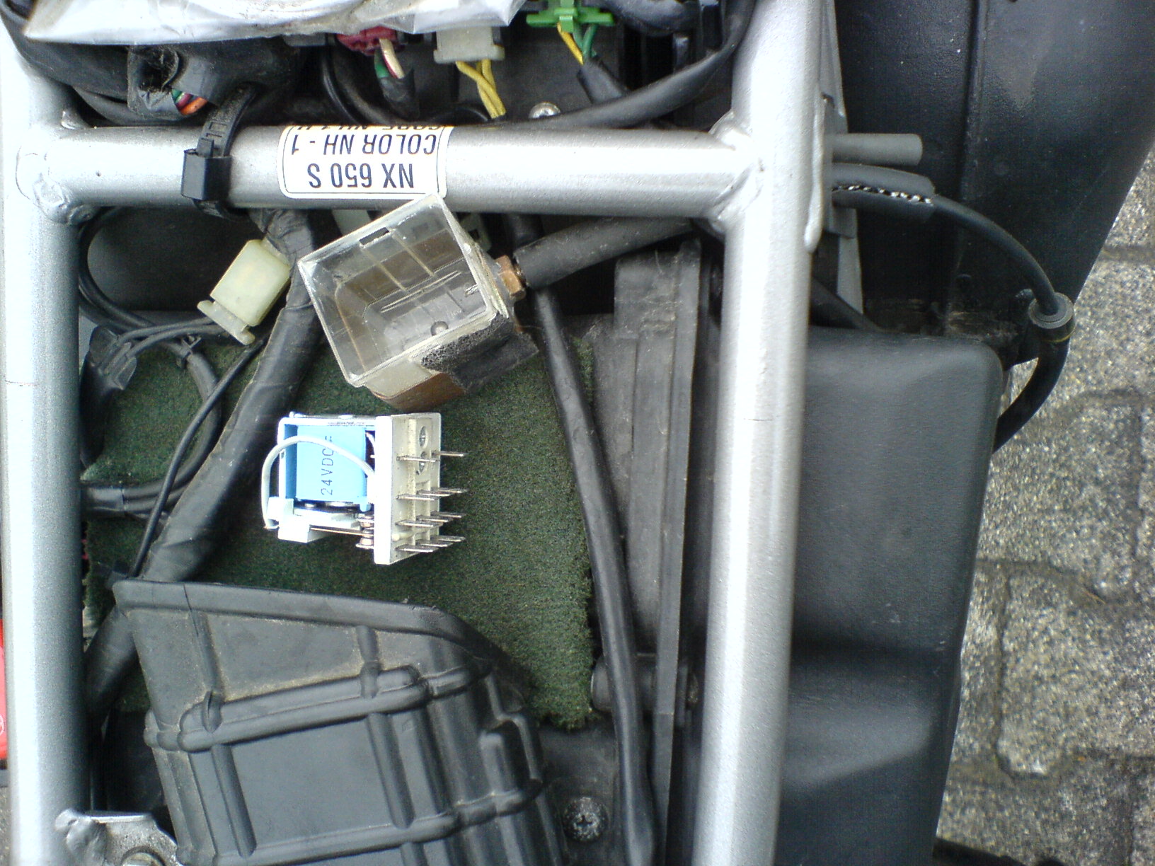

und der eigentliche Schalter (ein umgebautes Relais), der damit betätigt wird, sitzt in einem der geschützten Fächer des Rahmen
(da wo auch die ganzen Multi-Steckverbinder sind), unter der Sitzbank.
Vorteil ist auch, dass dies unauffällig ist (und selbst falls man beobachtet wird) nur mit dem Domi-Schlüssel geht.

Würde man nur sehen, wenn man's weiss und sich da ganz runter bückt.
Relaisgehäusedeckel mit "Zug"befestigung aus Kupfer und Messing.
Wenn das Relais drin und die Steckfassung drauf ist wird es einfach um 90° gedreht (flacher).
