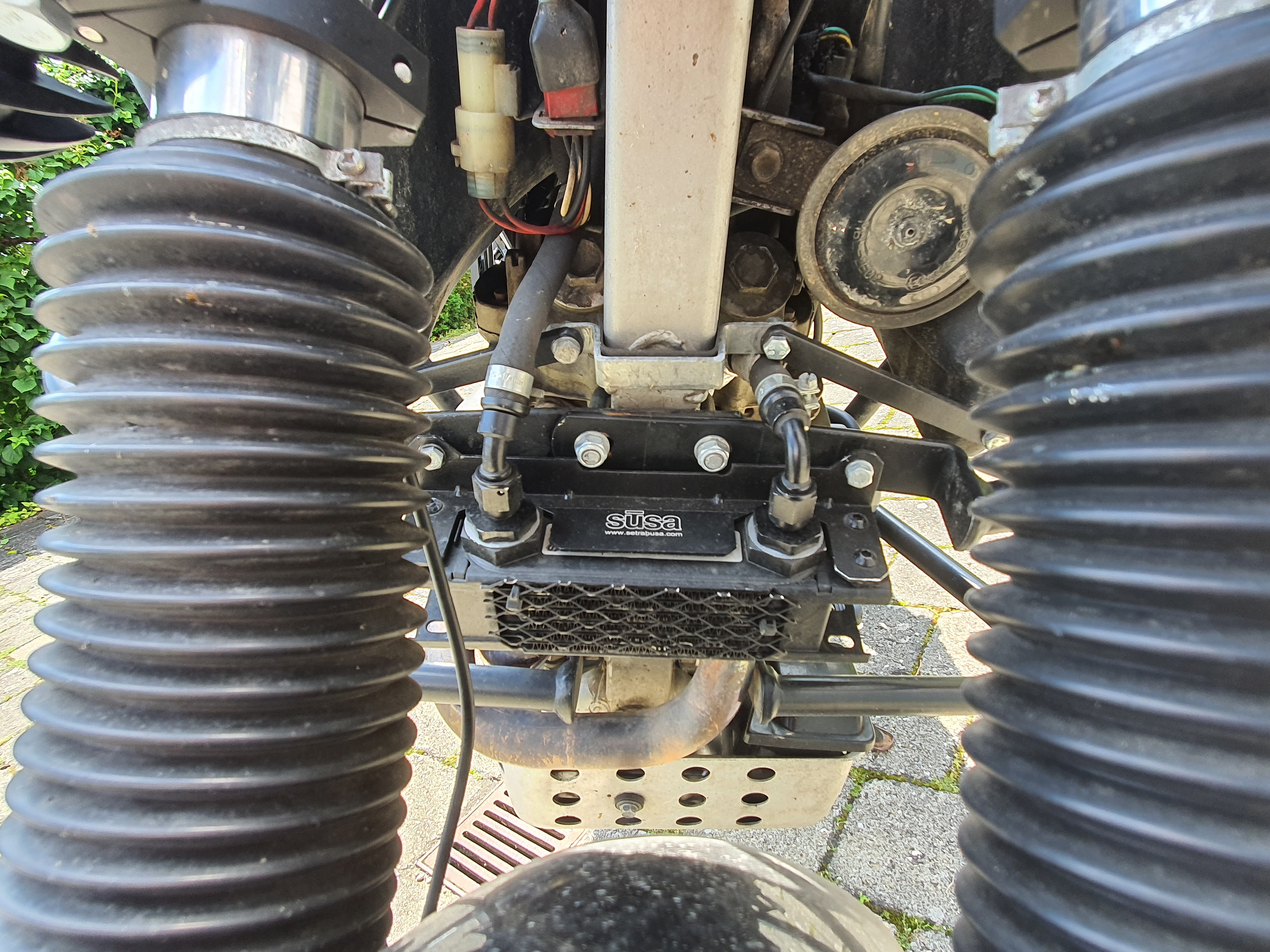

  • Ölkühler -> Erledigt: Setrab Pro Line

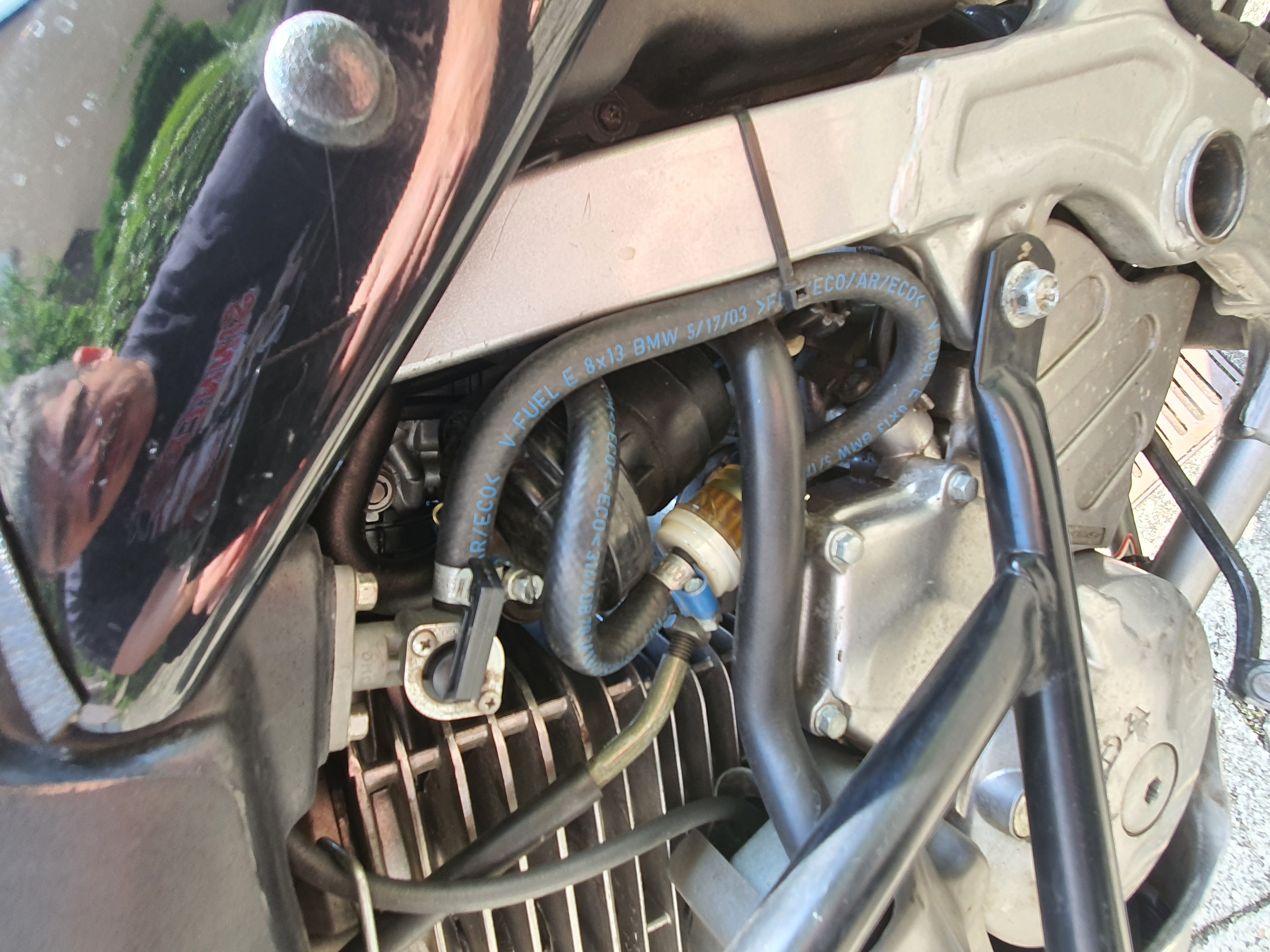

Und das war nicht der zuvor bemängelte Tower sondern der Kunststofftank zu dem ich nur einen Prüfbericht und keine ABE oder Teilegutachten vorlegen konnte.
Mit dem Ergebnis konnte ich arbeiten, also wurde ein originaler Tank, Hahn und Deckel verbaut und der TÜV endlich bestanden.

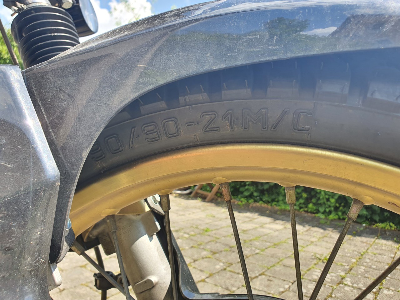

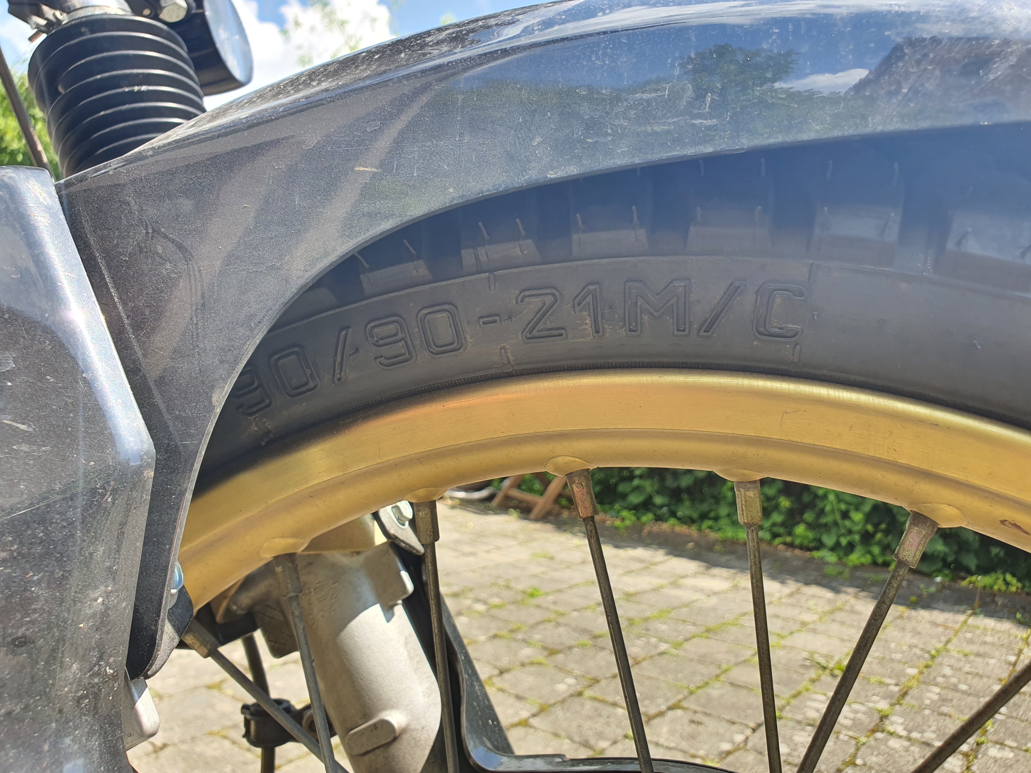

Der Kühler Streift am vorderen Schutzblech wenn stark eingefedert wird

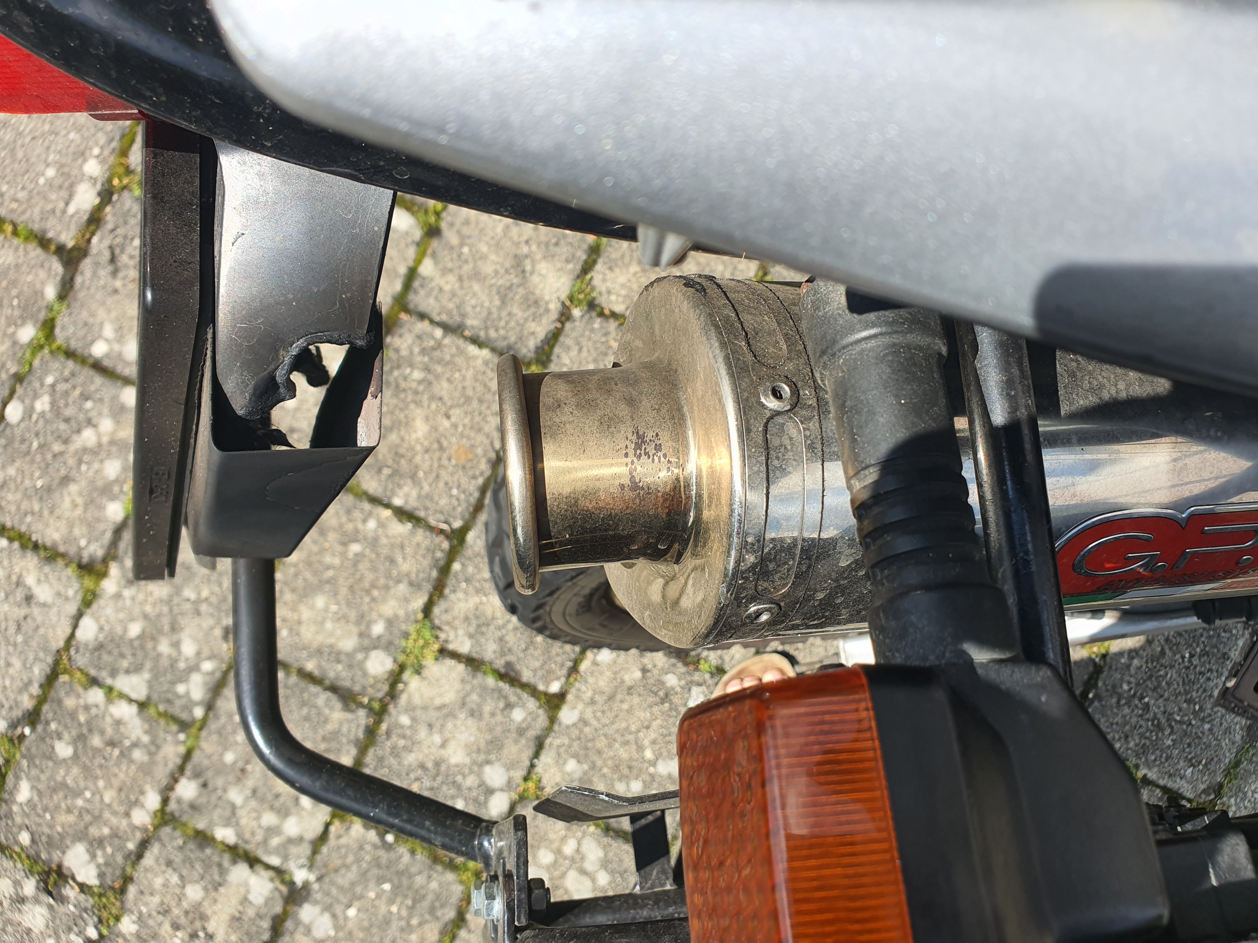

Obwohl beide DB Eater (Einlass und Auslass des Dämpfers) verbaut waren und der DB Eater am Auslass schon "leise" war, musste ich ihn leiser bekommen.
Die naheliegendste und schnellste Lösung war es, den Dämpfer zu öffnen und neu zu dämmen.
Die bittere Erkenntnis kurz vor Abreise war, der Dämpfer lässt sich nicht nachstopfen.
Das musste ich lernen als ich versuchte den Auslassdeckel zu entfernen -> vergeblich
Dann habe ich versucht den Einlassdecke versucht zu entfernen -> vergeblich
Beide Deckel waren eingeklebt und es gibt eigentlich nur zwei Punkte an denen man ziehen bzw. festhalten kann.
Auf Einlassseite sind es die beiden Haken für die Federn und auf Auslassseite die Bohrung mit der der DB Eater eingeschraubt wird.
Weder mit gut zureden, Hitze oder Gewalt ließen die Deckel sich austreiben. Letztendlich ist dann einer der beiden Haken abgerissen. :evil:
Mein Fehler aber somit blieb als Ultima Ratio nur, den Dämpfer knapp neben dem Deckel aufzutrennen und 2cm zu kürzen.
Darauf folgte die bittere Erkenntnis, selbst jetzt lassen sich die Deckel nicht abnehmen, da diese im Inneren durch das Siebrohr fest miteinander verbunden sind.
Damit war der Dämpfer schrott. Im Nachhinein fragt man sich, wieso man es nicht einfach gelassen hat. :roll:
Keiner der Händler hatte das passende Teil auf Lager, auch EGU hat entgegen deren HP nichts auf Lager. :o
Somit blieb nur GPR in München die zuvor schon geduldig mit den DB Eatern unterstützt hatten.
Obwohl laut Homepage nichts für die Dominator auf Lager war, hat Michael von GPR hat es fertig gebracht mir während den 3h Anfahrtszeit einen Dämpfer zu organisieren.
Nagelneu mit den Teilen die ich nicht wieder verwenden konnte und das während seiner Mittagspause.
FETTES Dankeschön für die Hilfe und den super netten Kontakt, das war nicht selbstverständlich!
Somit war das letzte Puzzlestück gefunden und abends noch verbaut. Ich war Startklar für eine gute Woche Korsika.

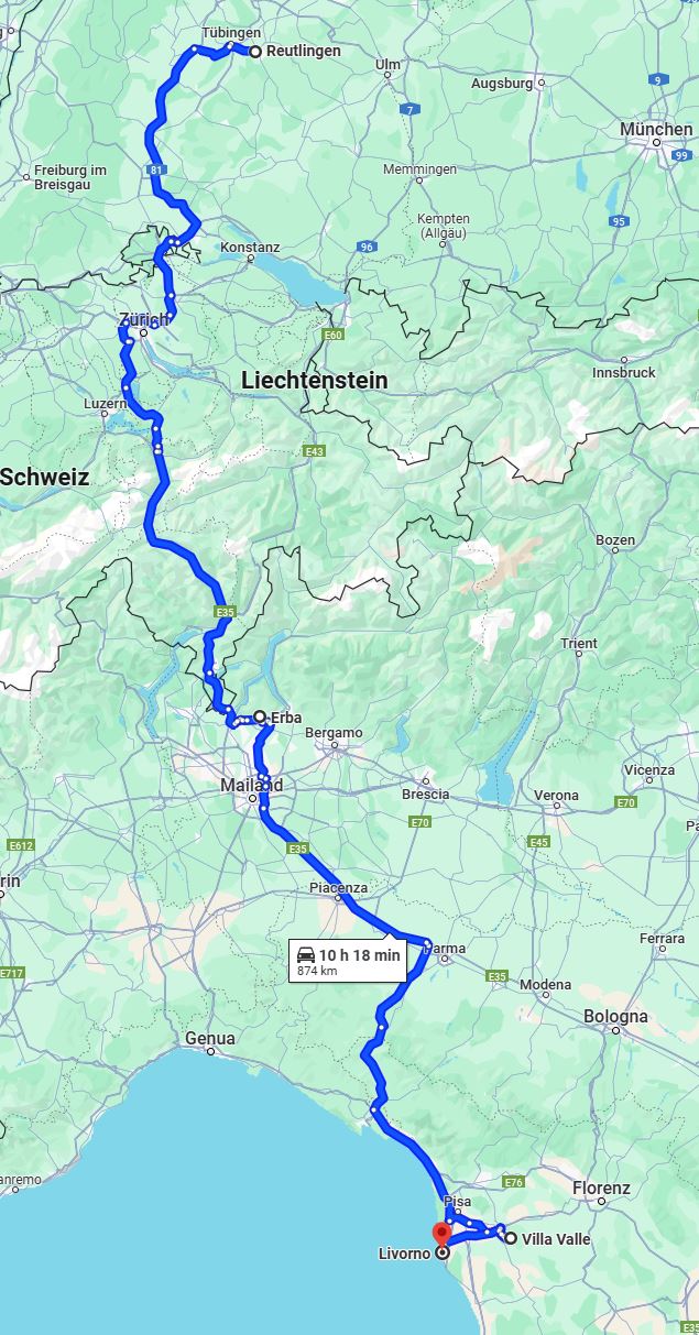

Zwei schweizer Vignetten für die Zugfahrzeuge hatten wir schon online gekauft. Diese lassen sich leider nicht übertragen.
Die Reise
Ich bin mit dem Kumpel und der F800 vor gefahren mit 100 - 110 GPS Km/h zum ersten Zwischenziel in Erba.
Die drei restlichen Mitfahrer sind ca. 13 Uhr gestartet und kamen gute 30min nach uns in Erba an.
An Tag zwei sind wir von Erba in einen Ort bei Livorno gefahren bei dem wir unsere Zuggespanne geparkt hätten.
Top Wetter, Pool und mehr Zeit als geplant. So kann der Urlaub beginnen. :)

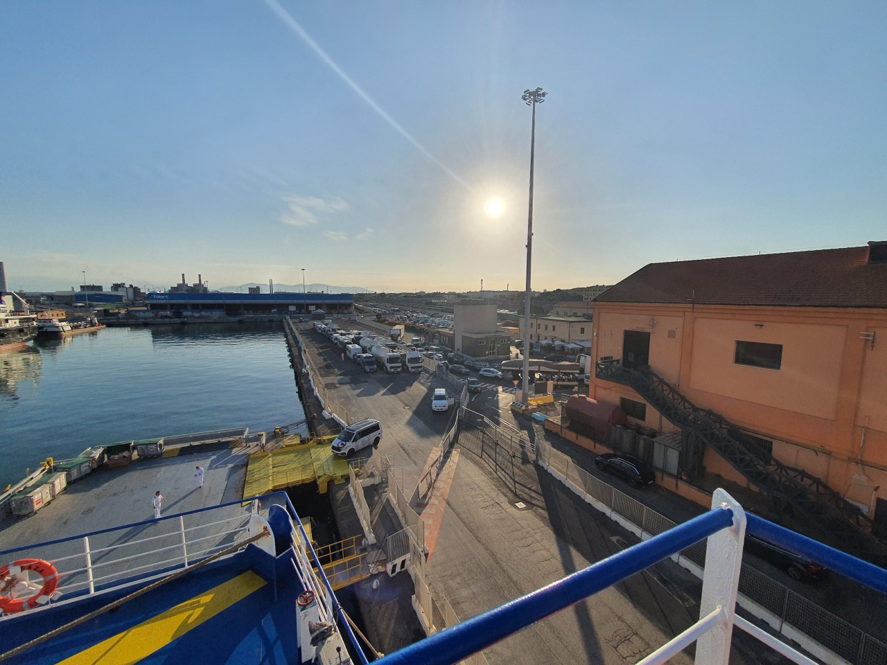

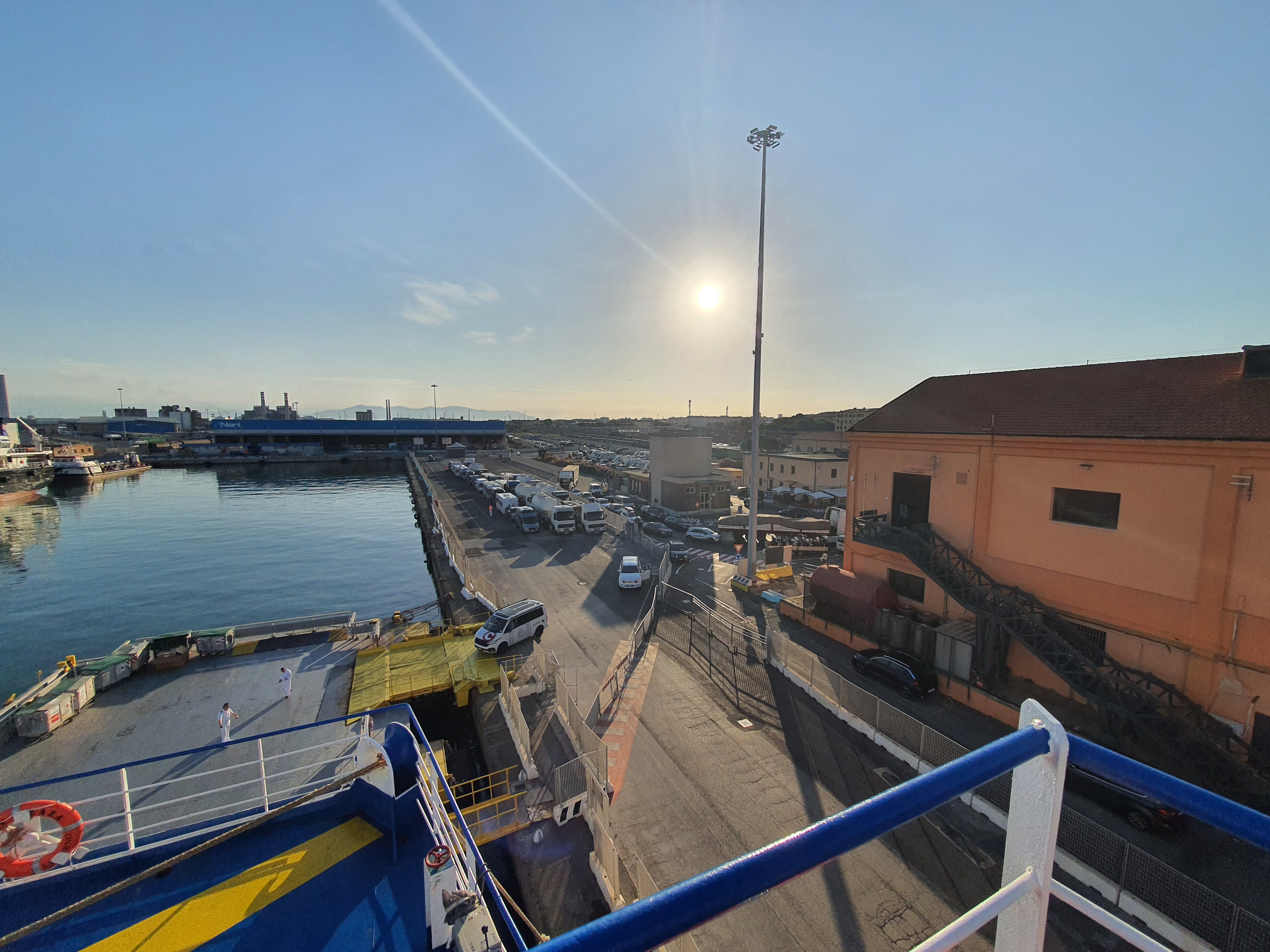

Am dritten Tag ging es früh Morgens nach Livorno an den Hafen.
Tipp für die die wie ich bisher nicht in einem großen Hafen mit Bike auf eine Fähre wollten.
Mit dem Motorrad nicht in die Schlange stellen. :) Entweder haben wir frech überholt oder wurden von den Hafenmitarbeitern selbst an den PKWs vorbei gelotzt.
Darüber hat sich auch niemand beschwert. Das hat uns viiiiel Wartezeit in der Schlange gespart.
Die Kollegen mit schweren Bikes hatten einigen Bammel vor dem Rangieren an an Bord des Schiffes.
Sofern man die Anweisungen der Arbeiter beachtet und etwas vorsichtig ist, kann eigentlich nichts schief gehen.
Umgehen kann man die Wartezeiten aber praktisch nicht. Die Frage ist nur, wo man wartet. :)
Auf dem Bike oder an Bord im besten Fall mit Sitz- oder gar Liegeplatz oder am Kiosk.
Verzurrt wurden die Maschinen von den Arbeitern, wobei wir kaum Seegang hatten und es auch nur ein Gurt je Moped war.

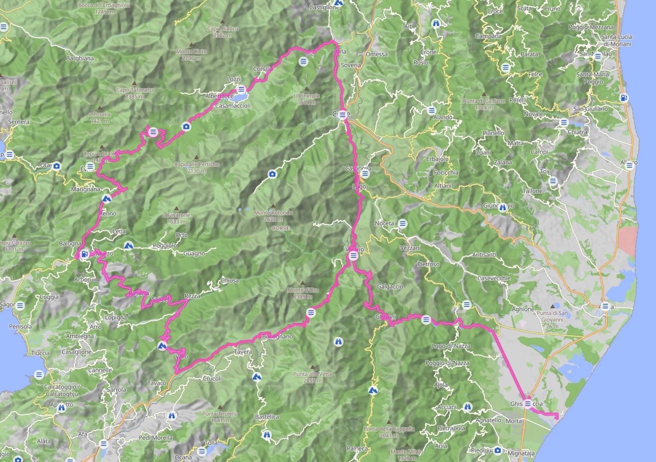

In den folgenden Tagen haben wir in verschiedene Touren gemacht.
Eine der ersten Fahrten war eine Rundtour über knappe 290km mit satten 6h reiner Fahrzeit.
Mit diversen Stops waren wir quasi den ganzen Tag unterwegs.

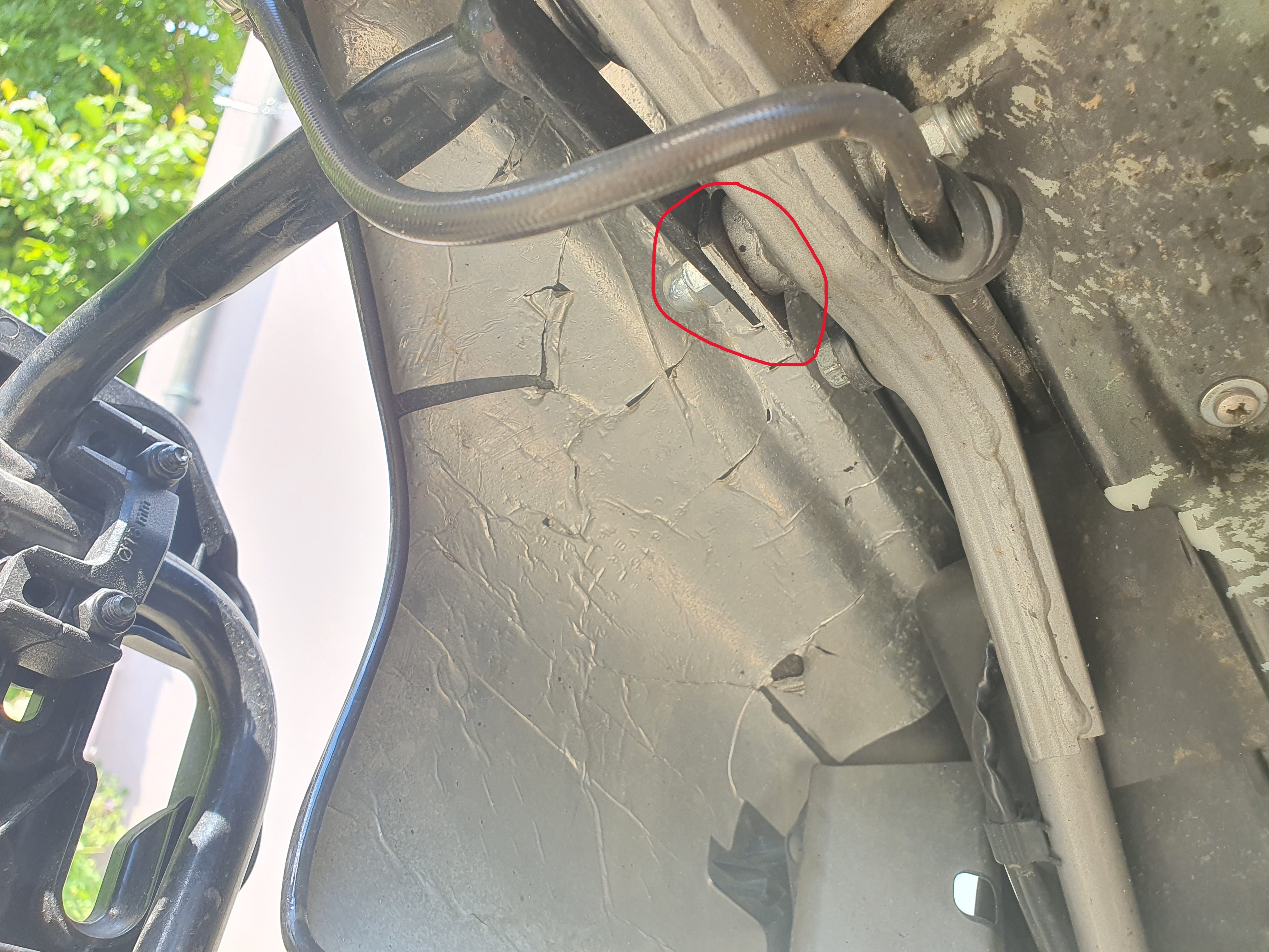

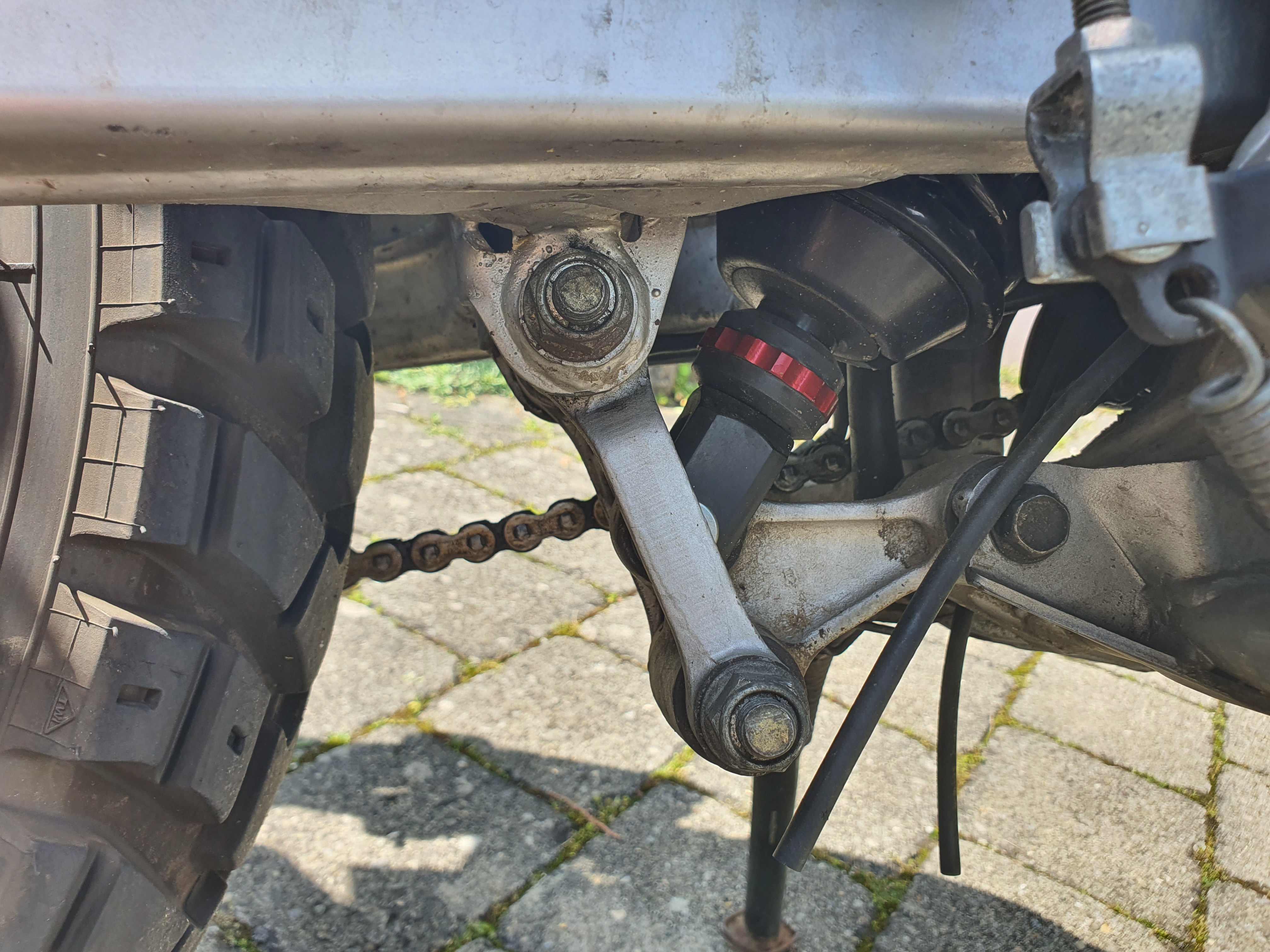

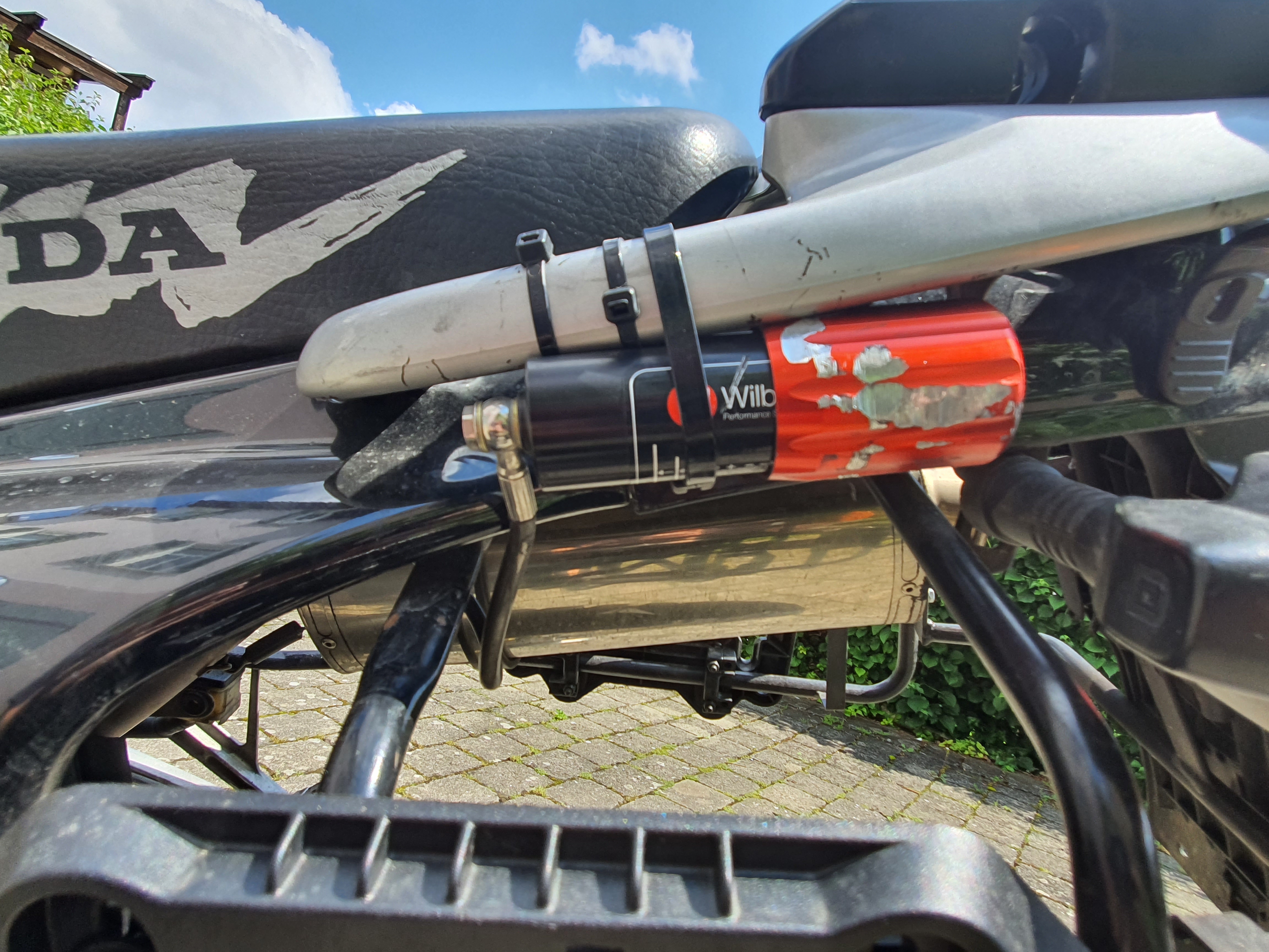

Für das Wilbers Federbein hatte ich eine hydraulische Federvorspannung geordert um bei wechselnder Beladung bequem die Vorspannung einstellen zu können.
Den Versteller hatte ich mittels eines Scheinwerferhalters von Louis am Heck montiert.
Dieser Halter ist während der Fahrt gebrochen. :shock:
Der Versteller baumelte dann an der Stahlfelxleitung und kam zwischen Reifen/Felge und Schwinge wo er gut spür- und Hörbar sprichwörtlich durchmassiert wurde.
Glücklicherweise konnte ich gleich anhalten und den Versteller provisorisch per Kabelbinder befestigen.
Trotz der Kampfspuren funktioniert er noch tadellos.
Das Federbein selbst hat sich für mich als sehr gute Wahl herausgestellt. Viel Reserve und Komfort und nachdem ich die Zugstufe um 2 Klicks geschlossen hatte, war auch
das Nachwippen mit Gepäck erledigt.

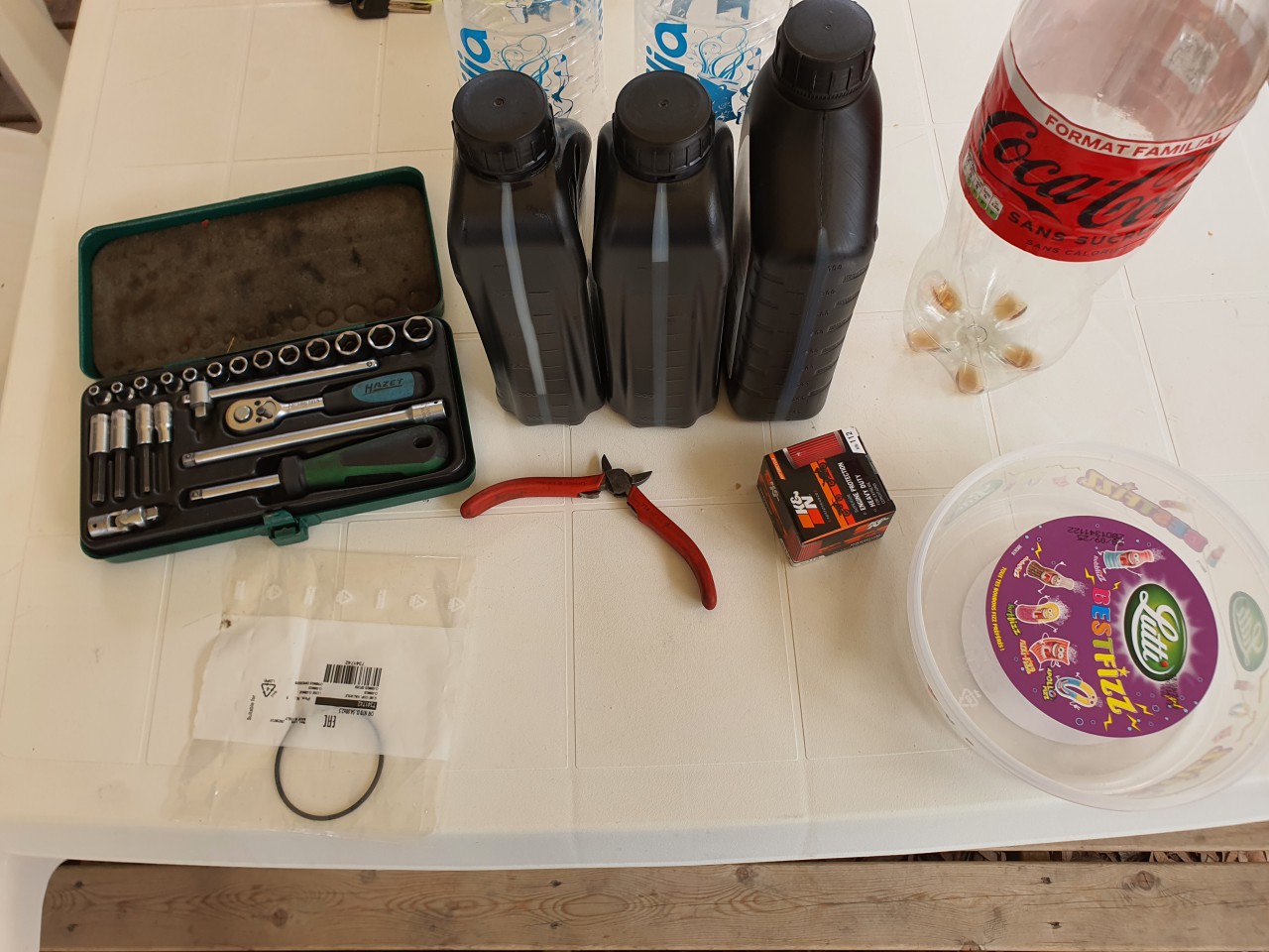

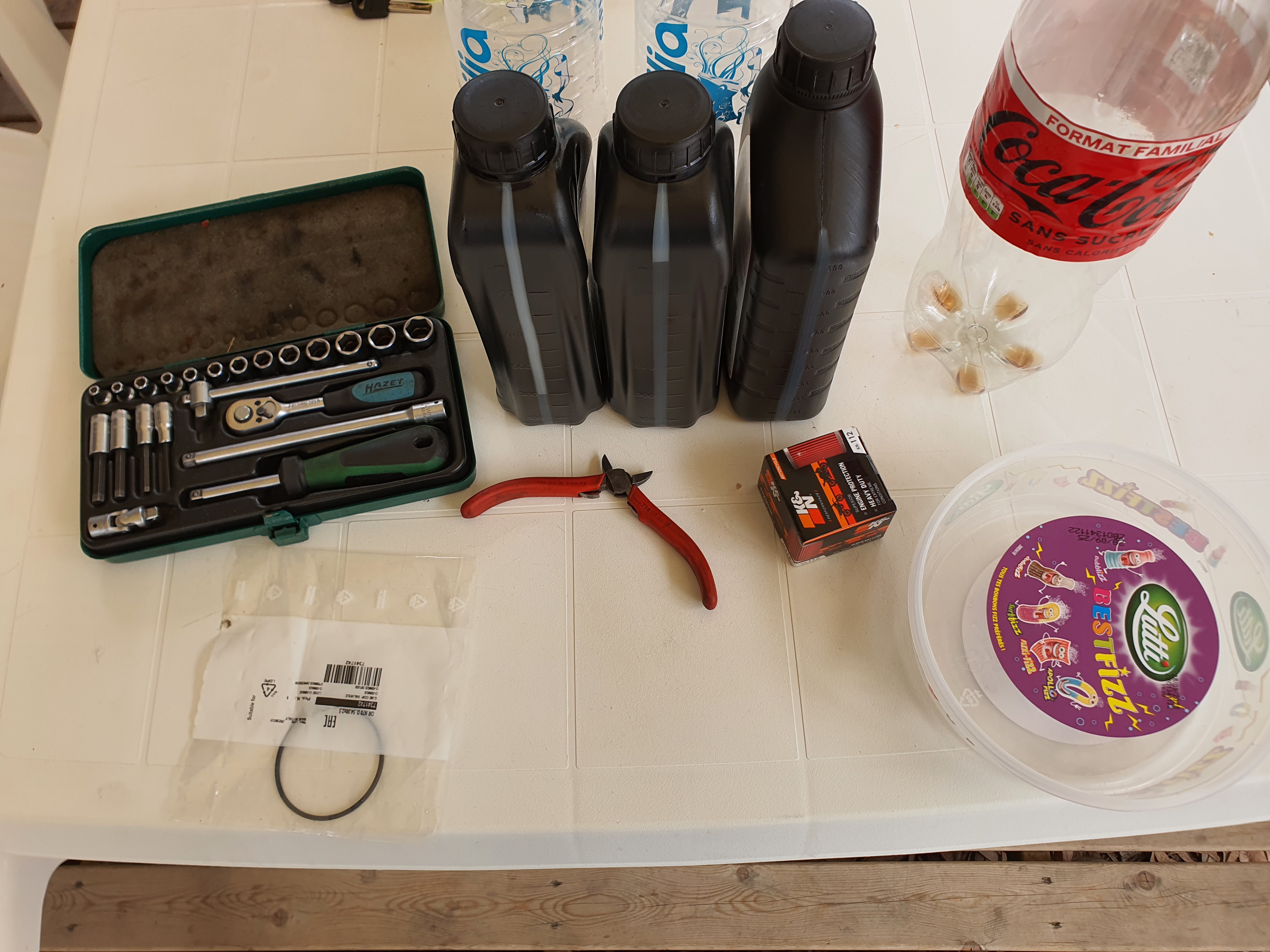

Da ich die Maschine vor Abfahrt kaum gefahren bin und den Ölverbrauch nicht kannte, wollte ich zumindest die Option haben
unterwegs nachzufüllen und ggf. auch zu wechseln da wir die 3tkm voll machen würden und davon knapp 2/3 Autobahn waren.
Wer es zu Beginn nicht überlesen hat, weiß dass ich 2% MO2 Zusatz im Motoröl gefahren bin.
Das hatte den Nebeneffekt dass mein Schleifpunkt schon zu Beginn der Fahrt gewandert ist.
Die Kupplung rutschte nicht durch aber es war eben auffällig und kalt noch etwas mehr als warm.
Da ich zwei Liter mit MO2 dabei hatte und doch einiges nachfüllen musste, habe ich vor Ort nochmal einen Liter ohne den Zusatz besorgt.
Kurzfassung zum Ölwechsel unterwegs:
Es geht, macht aber kein Spaß. :D
Mit dem Wechsel ist auch der Schleifpunkt zurück gewandert.
Künftig werde ich den Wechsel wenn möglich zuhause machen oder das Werkzeug nochmal etwas ergänzen.

Der Ölkühler hat sicher positiv gewirkt, sitzt aber an seiner jetzigen Position im Windschatten und wird daher auch irgendwann verlegt.

Der verwendete Spritfilter hat nicht 100% gepasst, war aber trotz Schlauchgewirr völlig unproblematisch und gut fürs Gewissen.

Mit der Verlegung des Spritschlauch handelst du dir Unvorhersehbares ein.
Es muss nicht, aber es kann sein, dass einige der erwähnten Abstimmungs-Ungereimtheiten darauf beruhen (situationsbedingter schwankender Schwimmerstand).
Ich schreibe das nur, da evtl. alle Versuche diese Fehler zu finden in die Irre führen und all die Einstellungen die du deshalb machst, dadurch keine Konstanz haben könnten.

PS. Evtl. liesse sich dieser Ölkühler um 180° gedreht anbringen, sodass die Anschlüsse unten sind.
Dann wäre er vor dem Zylinder weg und evtl. nur noch vor einem (wenn Strömungstechnisch überhaupt) kleinen Teil des Kopf.
Vorraussetzung ist natürlich die Freigängigkeit der Gabel oben, aber das kann man ja austesten.
Oder du suchst dir einen passenden Radiator mit weniger klobigen/Platzverschwendenden Anschlüssen aus dem PC Custom Wasserkühlungsbereich (unendlich viel Auswahl).
