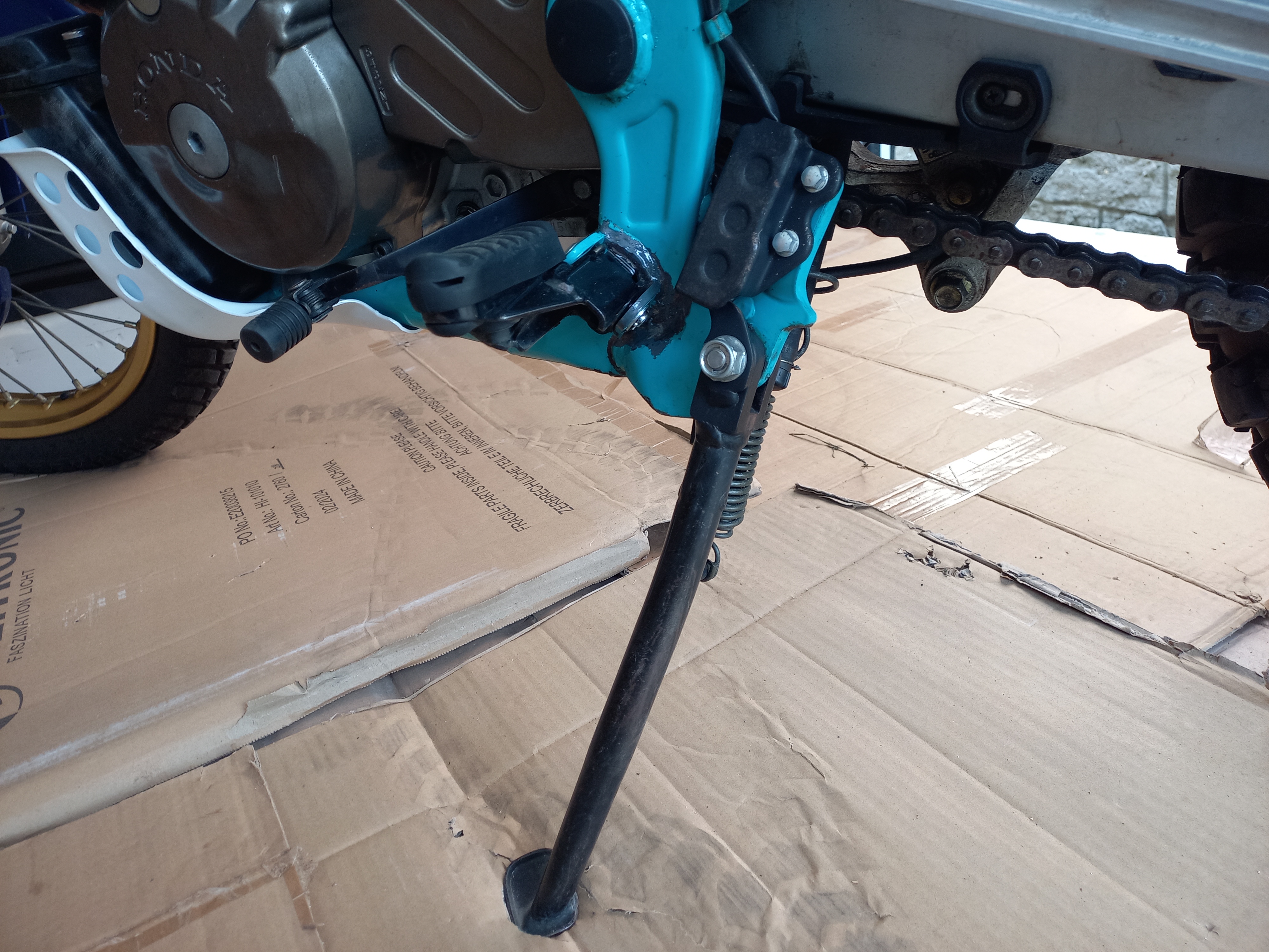

Habe heute meine 1990 iger Domi abgeholt. Das erste was mir aufgefallen ist das sie einen komischen Winkel vom seitenständer hat. Ich hatte vorher schon 21 Jahre lang ne Domi da war es anders mit dem aufsteigen. Aber ich hatte noch den stäbder mit einer feder und den gummiklotz.

Der kommt mir, zumindest im Vergleich zu meiner 08 ziemlich gerade vor. Also der Winkel vor dem obersten viertel.
Vielleicht hat den mal einer so zurückgebogen, weil ihm die Ausladung im eingeklappten Zustand nicht gefiel ?
Ausser dass sie damit (ohne gleichzeit zu kürzen) zu gerade stehen dürfte (erhöhte umkippgefahr zur anderen Seite),
verringert dies, je mehr sich der dritte Punkt der Tangente der beiden anderen nähert, grundsätzlich die Stabilität im Stand.

Doch, das ist der originale Seitenständer für die Domi.
Deutsche Modelle hatten von Anfang an einen nicht selbständig einklappbaren Seitenständer und die Kontrollleuchte.
Deine frühere Domi war sehr wahrscheinlich ein Grauimport (USA- oder evtl. ein Schweizer Modell).
Hatte Deine alte Domi zufällig hinten eine Trommelbremse anstatt einer Scheibenbremse?
Und ja, der Ständer ist sehr gerade. Auch meine 88er steht damit ziemlich aufrecht, obwohl sie fahrwerkstechnisch recht hoch eingestellt ist. Ob Deine Gabel vorne durchgesteckt ist lässt sich sehr leicht herausfinden. Mach mal ein Foto von der oberen Gabelbrücke und achte darauf, wie weit die Gabelholme oben herausstehen.

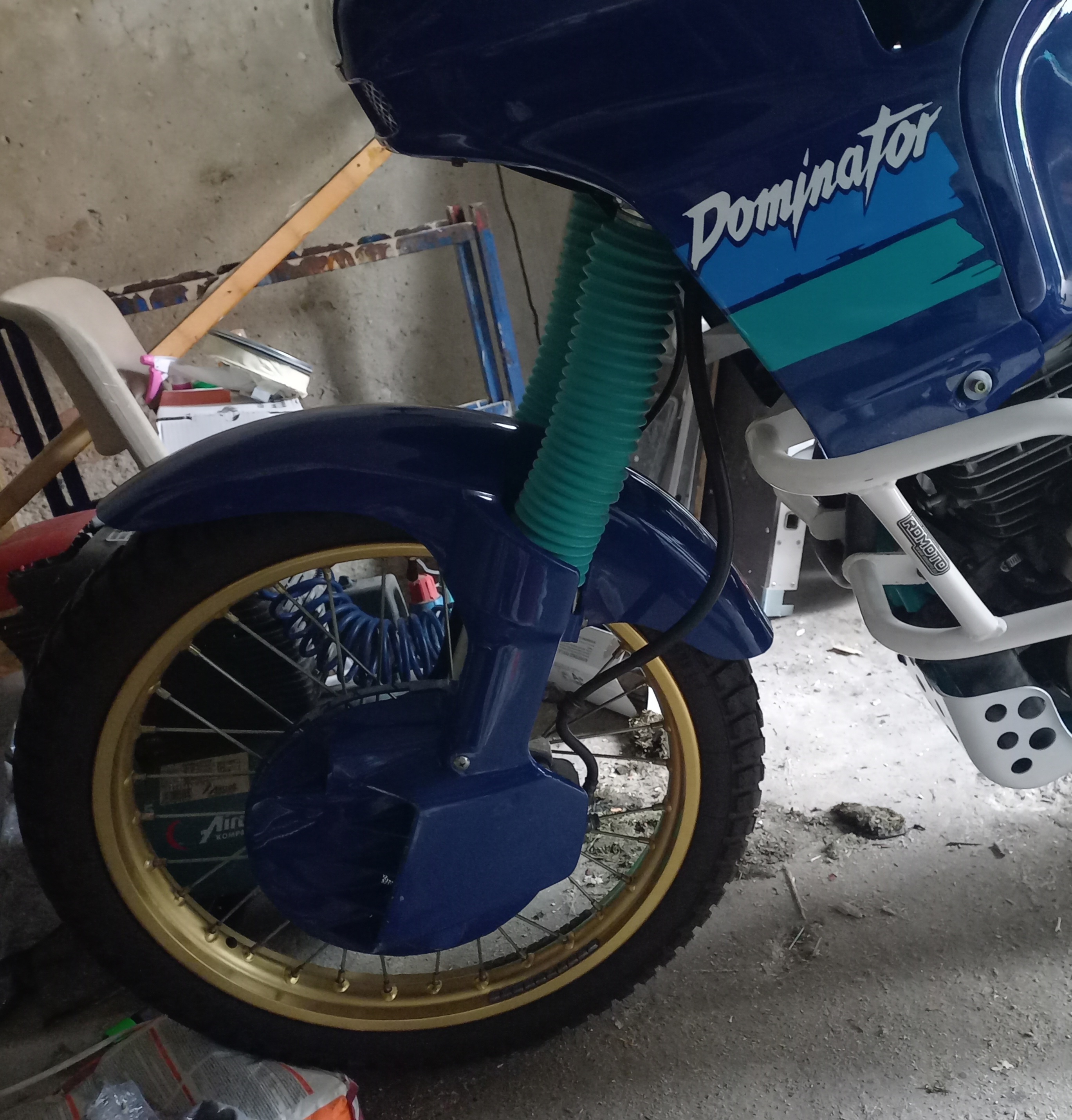

Ich habe mal zwei Bilder gemacht. Ich musste nur ne latte von ca 3 cm unter dem seitenständer und sie war fast gerade. Und mir kommt es so vor als ob die gabel zu tief ist.
- Beiträge: 8307
Re: Seitenständer original?
Durchgesteckt ist die Gabel zumindest schonmal nicht. Die Klemmposition ist original.
Aber vielleicht sind die Gabelfedern schon etwas müde geworden und haben an Negativfederweg zugenommen. Dadurch geht die Domi allein durch ihr Eigengewicht mehr in die Federn und wird niedriger.

Der Seitenständer auf dem Bild sieht auf den ersten Blick ganz normal aus.
Die Baujahr/Version ist nur minimalst „Bogenförmig“ == leichter Knick auf Höhe der Federaufnahme
und die Aufnahmelasche am Rahmen ist fast nicht zu verbiegen.

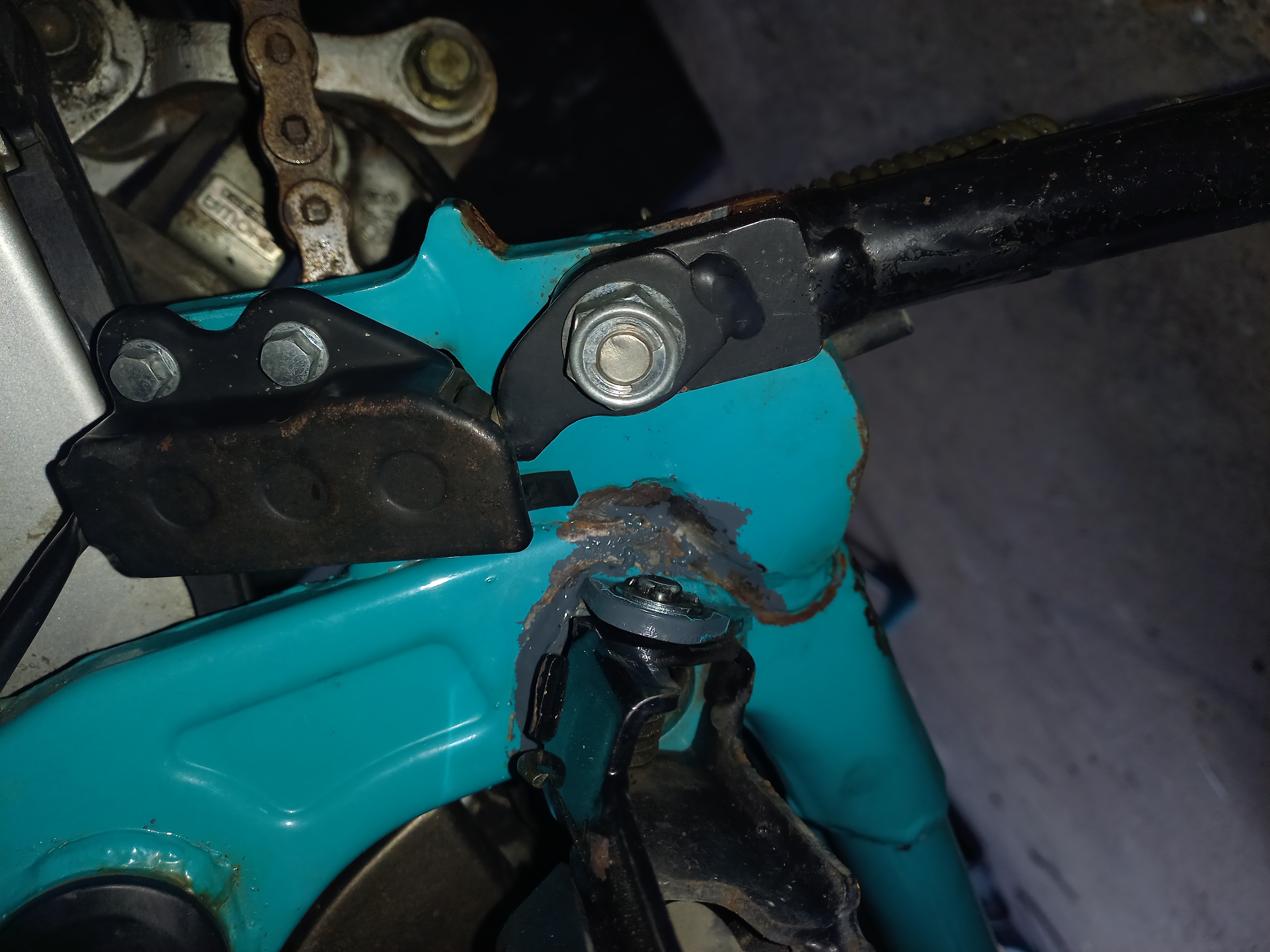

Aber du hast ein Stichwort geliefert... schaut euch mal die Aufnahme/Lagerung am Rahmen an...
Würde sagen Ursache war ein Crash (und die gerissene Schweissnaht wurde auch noch mit Silikon übertüncht).

Dann wäre das „durch fast nichts zu verbiegen“ hinfällig und eine verbogene Ständeraufnahm im Bereich des möglichen…..

Es ist kein Silikon sondern graue rostschutz.langer hat geschrieben: Di 10. Sep 2024, 09:43 Schweissnaht wurde auch noch mit Silikon übertüncht).![]()

Kein Silikon, ok. Sah am 1. Bild so aus.
Aber, da hat sich Material bewegt und zwar ordentlich, ansonsten wäre die Farbe nicht dort entlang
(und schon gar nicht die Werksfarbe und die in auch noch dem guten Zustand) weggeplatzt...
Ich weiss auch nicht was da gemacht wurde,die naht sieht original aus. Na ja etwas grün drüber und gut ist. Hihi
