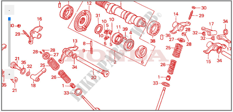

Also auf den ersten Blick würde ich sagen, die Nockenwelle ist nicht von HOTCAM. Zumindest nicht aus jüngerer Produktion. Ich habe zwar noch nie eine XBR-Nockenwelle in der Hand gehabt, aber ich würde bei dem abgebildeten Objekt eher auf XBR tippen. Eine Domi-Nockenwelle ist es jedenfalls nicht. Auch nicht von der XR 600.
Domi-Nockenwellen sind in allen Baujahren gleich.
Und was den Zustand angeht: Ich sehe schon zwei Schäden an den Nockenbahnen. Diese Nockenwelle gegen eine intakte Domi-Nockenwelle zu tauschen, dürfte mehr als schwierig werden. Mache doch bitte noch ein paar aussagekräftige Bilder der Welle.
Die in den Anzeigen derzeit angebotenen Gebrauchtteile sind momentan sehr teuer. Manchmal werden auch Nockenwellen für um die 100 € angeboten, dann schnell zuschlagen. Aber penibel auf den Zustand achten.
Nockenwelle neu komplett mit Autodeko ist noch zu bekommen, kostet 702 € + Versand. Und, sollte in den Motor eine Nockenwelle mit Autodeko eingebaut werden, braucht es noch den Stift samt Feder, die in die Bohrung im Zylinderkopf gehören, sonst funktioniert das ganze Konstrukt nicht. Teile 8 und 9.
