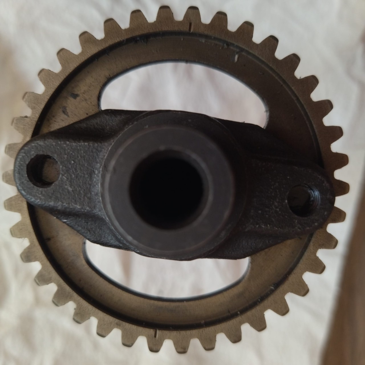

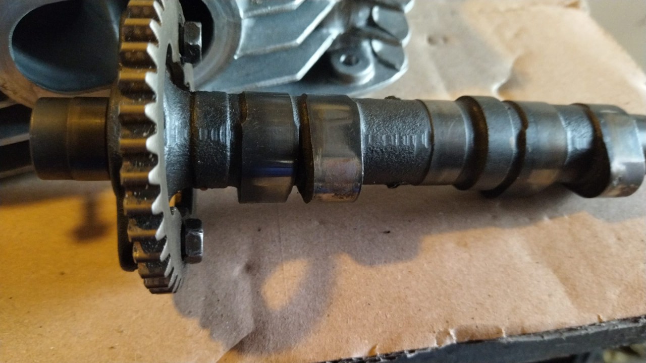

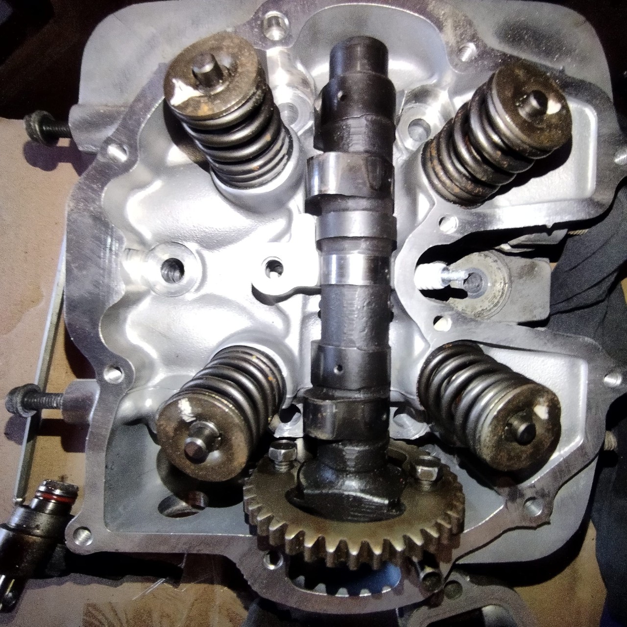

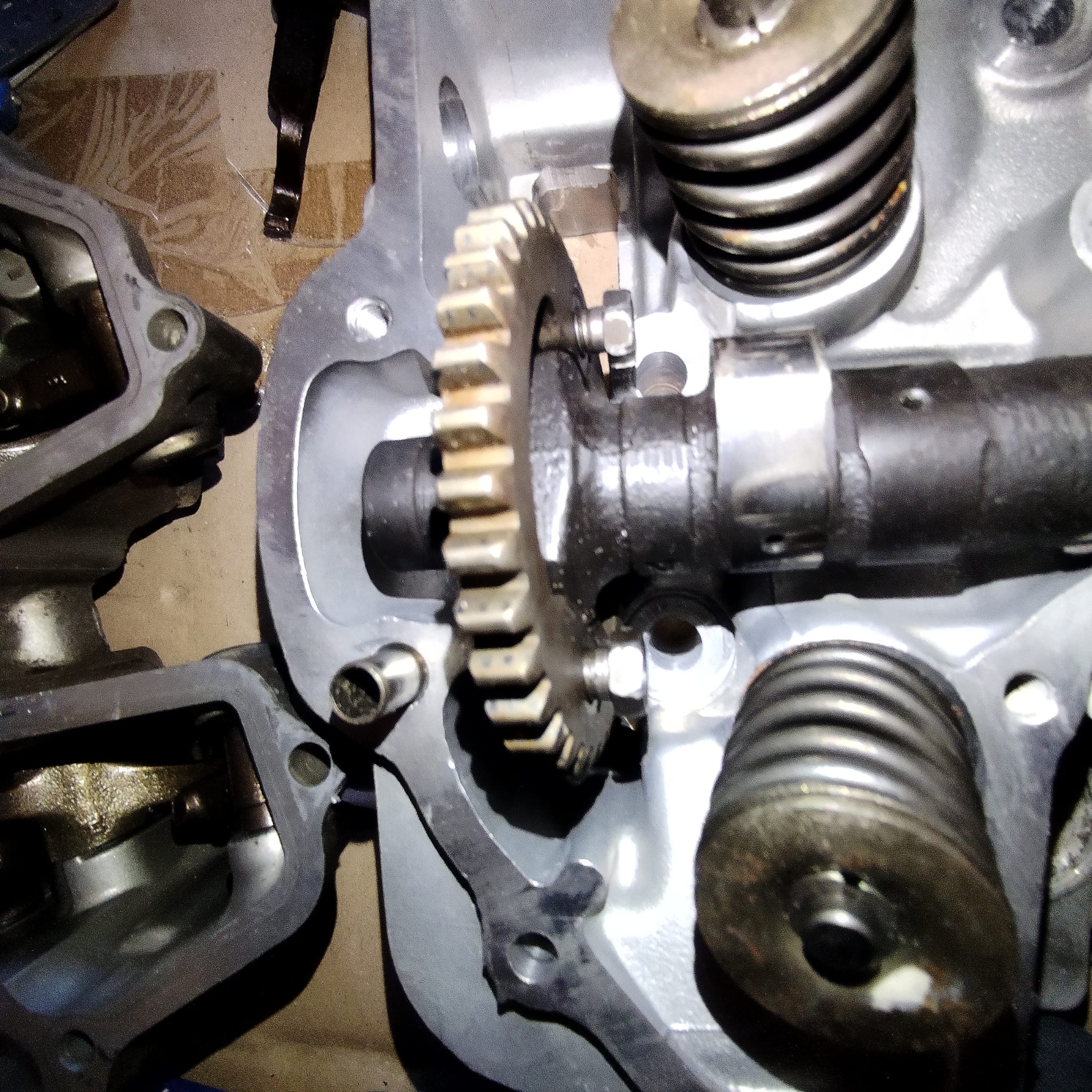

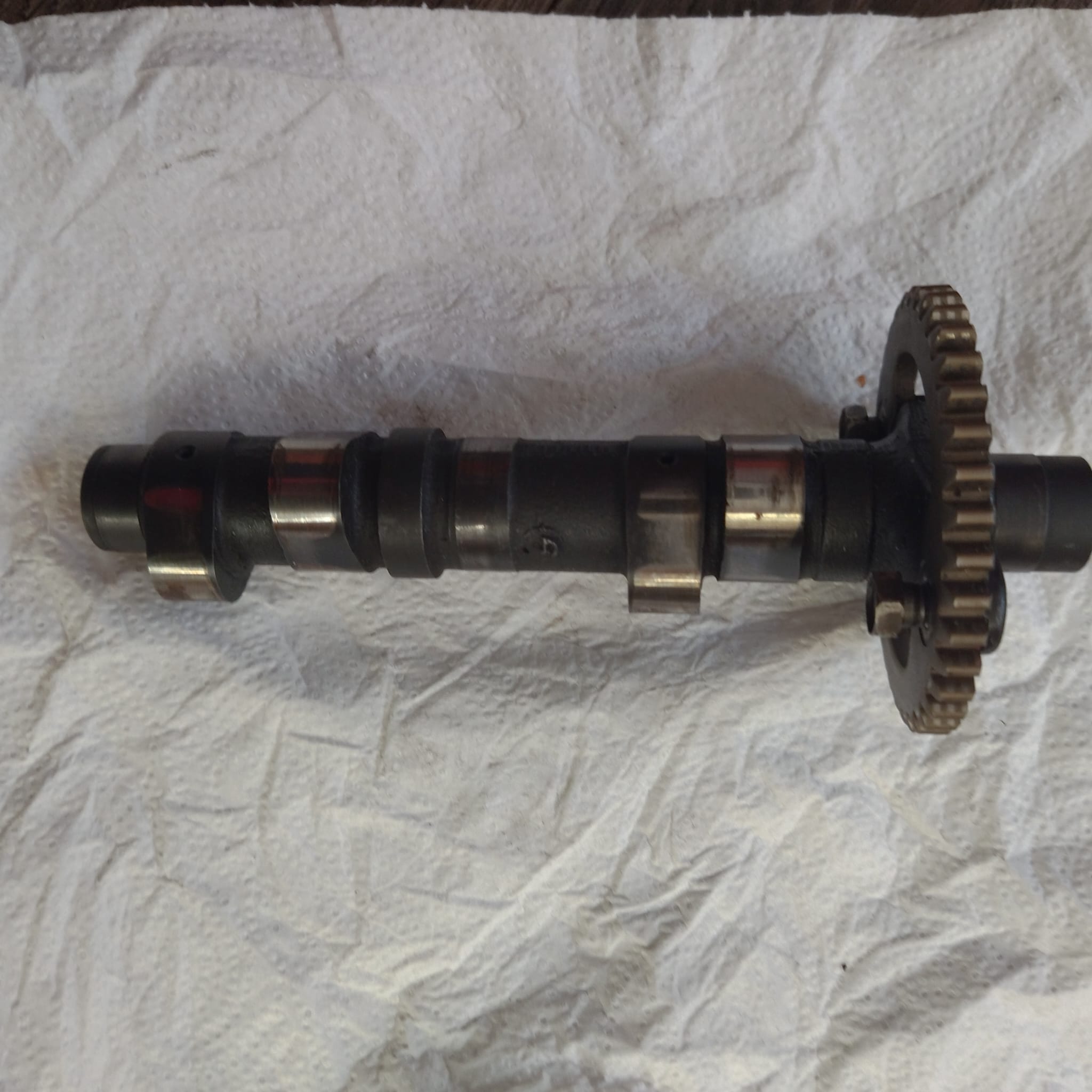

bei meinem Domi-aus-Einzelteilen-Projekt (Vorstellung von mir siehe hier: viewtopic.php?f=9&t=4231 ) musste ich feststellen, dass die beigelegte Nockenwelle keine Verzahnung hat, obwohl so deutlich in den Explosionszeichnungen gezeichnet. Weil in meinem Teile-Haufen auch viele XR-Teile waren, lag es nahe, dass die Nockenwelle von einer XR ist. Nach etwas Recherche handelt es sich wohl um die "Part 1004-1 Hot Cams Camshaft Single Cam", zu sehen und kaufen hier: https://www.allballsracinggroup.com/100 ... single-cam
Weil die Nockenwelle grundlegend in den Zylinderkopf passen würde und manche Vertreiber, die die Hot-Cams-Welle verkaufen, auch angeben, dass sie für NX650 89-99 passen würde, frage ich euch ob ihr damit Erfahrungen habt oder vom Einbau dringend abraten würdet.
Falls jemand von euch noch eine NX650 Nockenwelle (passend für Bj. 96) liegen hat und Interesse an einem Tausch hat, meldet euch gerne bei mir!
Foto anbei. Ich hoffe ihr könnt weiterhelfen

Hat die Nockenwelle eine Aufnahme für den Autodeko-Mechanismus?
Wenn nicht, wirst Du auf Dauer viel Spass beim Anlassen haben…

Die Nockenwelle hat keinen Autodeko-Mechanismus, wie hier schon einmal festgestellt wurde: https://forum.nx250.de/viewtopic.php?t=2189
Es heißt jedoch für die XBR da: "Der Anlasser hat ohne den Autodeko kein Problem, auch die XBR kommt damit zurecht.". Ich hatte gehofft, dass es schon mal jemand für die RD08 ausprobiert hätte.
Du denkst aber, dass es für die RD08 Probleme machen würde, ja?

Also auf den ersten Blick würde ich sagen, die Nockenwelle ist nicht von HOTCAM. Zumindest nicht aus jüngerer Produktion. Ich habe zwar noch nie eine XBR-Nockenwelle in der Hand gehabt, aber ich würde bei dem abgebildeten Objekt eher auf XBR tippen. Eine Domi-Nockenwelle ist es jedenfalls nicht. Auch nicht von der XR 600.
Domi-Nockenwellen sind in allen Baujahren gleich.
Und was den Zustand angeht: Ich sehe schon zwei Schäden an den Nockenbahnen. Diese Nockenwelle gegen eine intakte Domi-Nockenwelle zu tauschen, dürfte mehr als schwierig werden. Mache doch bitte noch ein paar aussagekräftige Bilder der Welle.
Die in den Anzeigen derzeit angebotenen Gebrauchtteile sind momentan sehr teuer. Manchmal werden auch Nockenwellen für um die 100 € angeboten, dann schnell zuschlagen. Aber penibel auf den Zustand achten.
Nockenwelle neu komplett mit Autodeko ist noch zu bekommen, kostet 702 € + Versand. Und, sollte in den Motor eine Nockenwelle mit Autodeko eingebaut werden, braucht es noch den Stift samt Feder, die in die Bohrung im Zylinderkopf gehören, sonst funktioniert das ganze Konstrukt nicht. Teile 8 und 9. Ich habe einen Bekannten, der hat sich von ABP seinen Domi-Motor aufrüsten lassen: Kopfbearbeitung, Nockenwelle Stufe 1 von HOTCAM ohne Autodeko, Schmiedekolben 101 mm mit Kompression 11:1 und die "Leistungskrümmer".

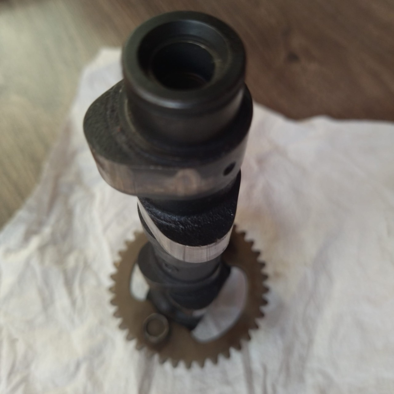

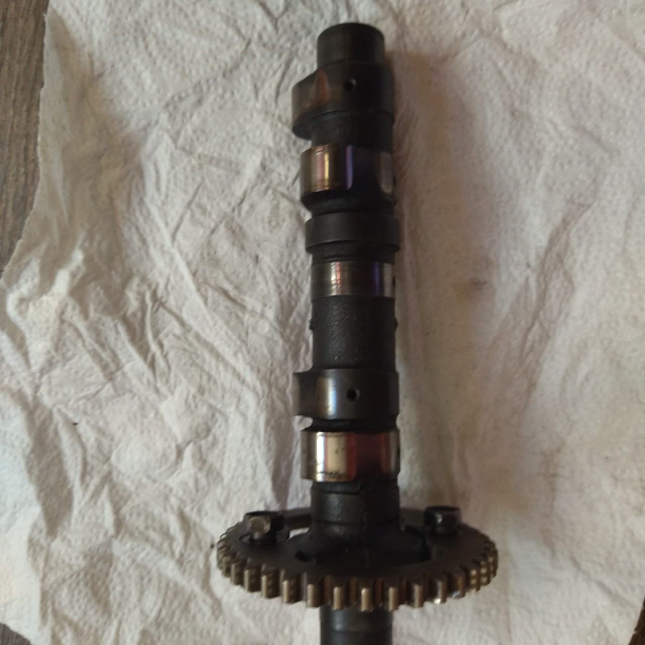

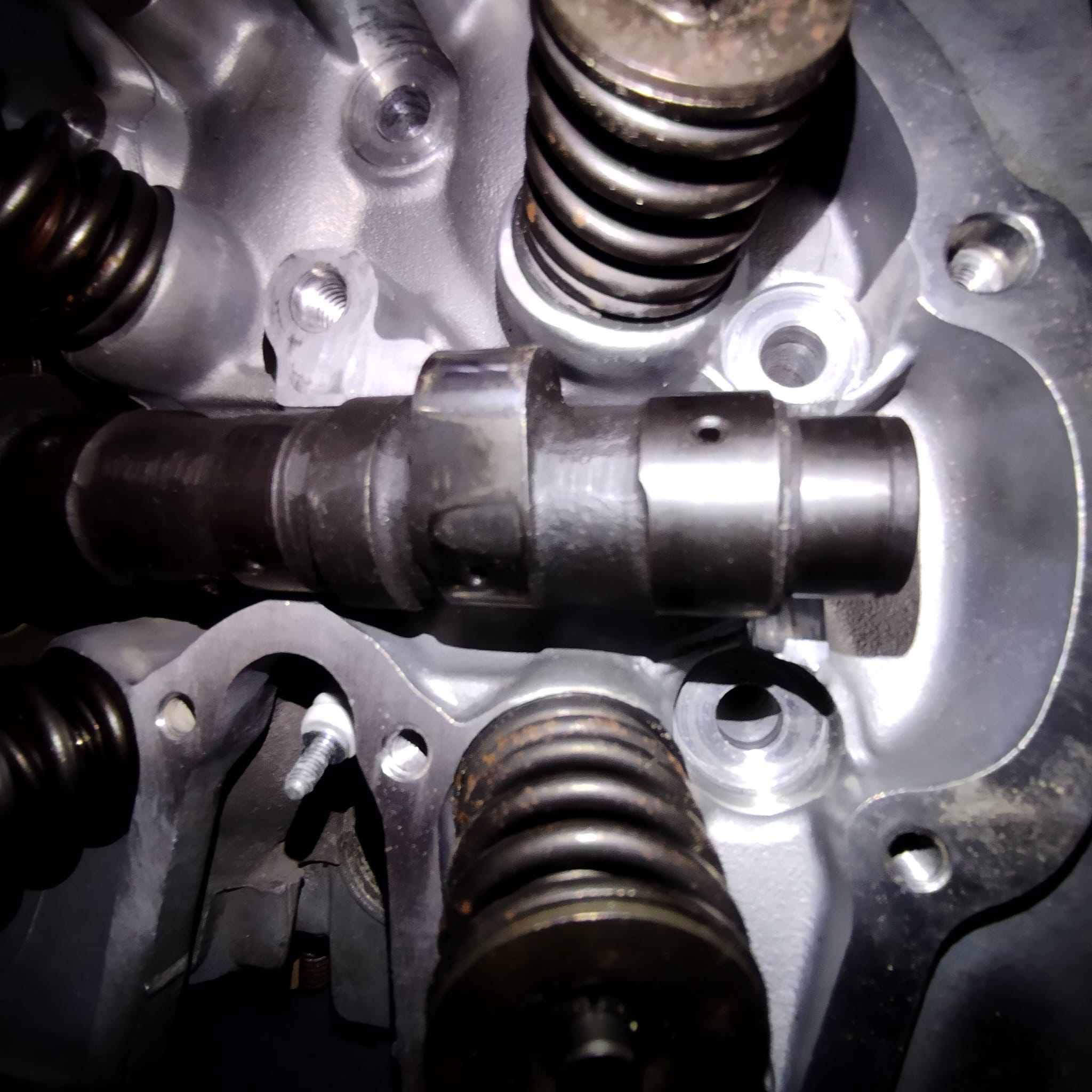

Anbei noch Fotos der "unbekannten" Nw. Auf der Nockenwelle ist übrigens "F4" eingestanzt - laut englischen Foren kann man aber anhand der F-Stanzung keine Zuordnung vornehmen.

Auf den Bildern ist leider nicht viel zu erkennen, ob die vorhandene Nockenwelle noch gebrauchsfähig ist oder nicht. Aber nach dem, was zu sehen ist, würde ich die nicht weiter verwenden. Es sei denn, ich habe keine Alternative.
Nockenwellen der Dominator haben in der eingestanzten Bezeichnung eigentlich ein "R" stehen, ich kenne die von R1 bis R4. Oder auch mal ohne Bezeichnung. Wobei ich keine Ahnung habe, was genau damit bezeichnet wird. Wenn die vorhandene Nockenwelle ein "F" eingestanzt hat, spricht das aus meiner Sicht eher für eine Honda-Nockenwelle, vielleicht aus einem XBR-Motor. Oder einem XR 600 Motor bis Baujahr 1987. Das sollten aber die XBR-Schrauber besser wissen als ich. Bei der HOTCAM-Nockenwelle, die ich hier noch liegen habe, steht jedenfalls auch HOTCAM drauf.
HOTCAM-Nockenwellen für den RFVC-Motor 600 cm³ oder 650 cm³ kenne ich nur in Stufe 1, was anderes ist mir noch nicht begegnet. Für die XR 400 kann man Nockenwellen der Stufe 1 bis 3 kaufen, doch die passen nicht in den großen Motor. Eine Stufe-1-Nockenwelle ist im Alltag absolut problemlos fahrbar, die Domi geht damit oben raus ein Stück besser.
Grundsätzlich würde ich eine Nockenwelle mit Auto-Deko empfehlen. An das kleine bissl "mehr" an Motorleistung der Stufe 1 gewöhnt man sich ganz schnell und spürt davon bald nichts mehr. Es sei denn, man duelliert sich regelmäßig mit anderen Domifahrern.
