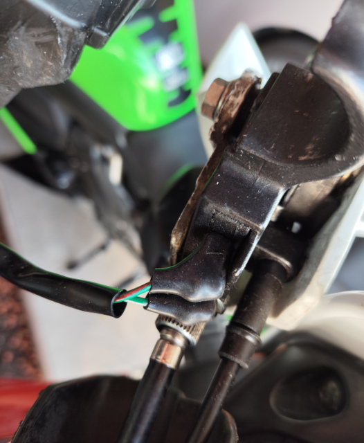

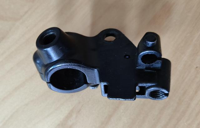

Re: Kupplungshebelbefestigung tauschen
Hallo Herbert,
Mein Name ist Volker und ich komme aus Wilhelmsfeld. Ich musste die untere Halbschalle der Kupplungshebelbefestigung tauschen. Wie beschrieben handelt es sich um die Honda Dominator NX 650 Bj 06/1997. Die Bilder welche ich habe und ein Bild aus der Anleitung in der Anlage, was mir aber leider nicht viel hilft. Eine Explosionszeichnung wäre besser.
Danke und Grüße
Volker
Danke und Grüße
Volker

- Beiträge: 1680
Hallo Volker - ich erkenne bei deiner Beschreibung kein Problem - bei zwei Schrauben, gibt es genau zwei Möglichkeiten, dazu braucht es m.E. keine Explosions-Zeichnung. Die beiden Schrauben sind 'versetzt' angeordnet, damit man die Halbschale nur in einer Position anbringen kann (!)
Allerdings gibt es durchaus verschiedene Honda-Modelle die diese Art der Hebel-Befestigung verwenden - es ist also bei einem 'Gebrauchtkauf' sehr gut möglich dass man Dir einfach ein falsches Teil verkauft hat (oder es war bereits ein Hebelhalter eines anderen Modells an deiner Domi montiert ... );

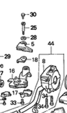

Hallo Hans-Jürgen,
das gehört zusammen, da die komplette Komposition auseinadergebaut werden muss und ich sagte "Ich bekomme jetzt nur die Teile nicht wieder zusammengbaut". Also alles komplett, der Jokehebel,das Teil 18, der Kupplungshebel, der Handprotektor, die beiden Halbschalen, der eingesteckte Schalter, die Scheibe (28) und alle drei Schrauben und falls noch etwas dazugehört.
Ich werde es mal versuchen, was aber das Teil 30 ist, weiß ich nicht.
Danke für die Hilfe. Wo ist die Explosionszeichnung her?
Volker

- Beiträge: 1680
Aha - so langsam wird ein 'Schuh' draus (!)
Wenn man qualifiziert Fragt, dann bekommt man selbstverst. auch eine qualifizierte Antwort
Zum besseren Verständniss hier noch mal die/deine Eingangsfrage : [quote]... ich musste die untere Halbschale der Kupplungshebelbefestigung tauschen ...[/quote]
Diese untere Halbschale ist mit zwei Kreuzschlitz-Schrauben M5 mit der oberen Hälfte verschraubt (bei einem 'Austausch' kann man keine Fehler machen !) die Schale passt nur in einer Richtung !
In deinem letzten Beitrag ist nun erstmalig die Rede von der 'Hebel-Schraube' und von dem 'Choke-Hebel' - diese Teile müssen allerdings beim ersetzen der unteren Halbschale nicht bewegt werden. Allerdings kann man an dieser Stelle durchaus einige Fehler einbauen.
In dem Choke-Hebel ist eine 3,5mm Kugel federbelastet eingebaut, welche bei einer Betätigung des Choke-Hebels in einer kleinen Blech-Platte einrastet. Das Ganze ist erschwerend noch mit unterschiedlichen Scheiben und einer Passhülse versehen. Wenn ein Mechaniker eine solche Armatur zerlegen muss, dann ist es normalerweise ausreichend die Teile in beliebiger Reihenfolge auszubauen - und sie in der gleichen Reihenfolge abzulegen.
Für diejenigen Mechaniker, die bei einem Honda-Händler die 'Neumotorräder' fahrfertig machen, gibt es durchaus eine solche Anleitung, wie Du sie benötigst
- ich habe Morgen bei einem HH zu tun, ich will nachfragen, ob man mir eine solche 'Aufbau-Anleitung' überlässt ;

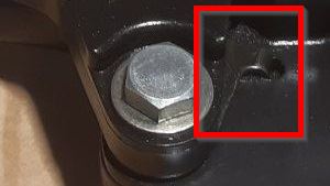

Sorry, bin halt kein Domi-Kenner. Habe sie jetzt erst ein paar Monate. Hatte nicht erwartet, das mir das so auseinandrfällt. Hatte davor ein XL 500 S.
Habe dann wohl die Kugel und die Feder verloren.
Und nein, zum Tauschen reicht nicht die beiden Schrauben zu lösen. Weil dann ist noch der Jokehebel, der Schalter und der Handprotektor mit einer Schraube an der abgebildeten Schale befestigt. Die mußte ich tauschen, da die Gewinde total ausgelutscht waren.
Hab auch einer Reparaturanleitung, aber da sind so einfache Sachen nicht beschrieben, sondern nur wie ich den Motor, usw. ausbaue, zerlege und instandsetze.

- Beiträge: 8395
Die Schraube, die den linken Handprotektor hält, ist... ich will mal sagen... high-sophisticated.
Die ist nämlich zweiteilig. Da wird eine Schraube in eine andere Schraube reingeschraubt. Um den Protektor zu lösen reicht es aus, nur die obere Schraube (8er Schlüssel) zu öffnen. Das Gewindeloch dieser Schraube sitzt in einer weiteren Schraube, die oben eine Einkerbung hat, damit man sie mit einem normalen Schlitz-Schraubendreher rausbekommt. Wenn Du diese dann auch noch rausschraubt, dann kommt dir der ganze Kladderadatsch (Chokehebel, usw.) entgegen.
Kann natürlich sein, dass die beiden Schrauben im Laufe der Zeit eine innige Verbindung eingegangen sind, so dass beim Rausdrehen der oberen Schraube die untere gleich mitkommt.
Mea culpa, es ist auch die obere Halbschale, die Kugel habe ich wohl gefunden, die steckte noch drin. Aber eine neue Feder brauche ich wohl. Die ist irgendwo weggesprungen, so dass ich sie nicht finde.
