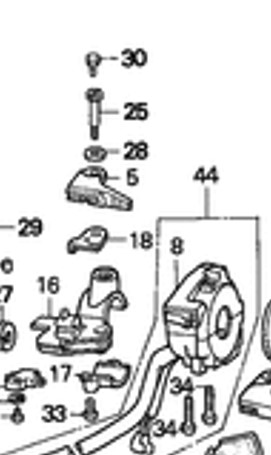

Tatsächlich wolltest Du aber wohl wissen, wie der Chokehebel montiert wird, das hast Du aber erst jetzt geschrieben. Vielleicht hilft Dir der Ausschnitt aus der Explosionszeichnung.
Screenshot 2024-10-18 184450.jpg (24.28 KiB) 4607 mal betrachtet

das gehört zusammen, da die komplette Komposition auseinadergebaut werden muss und ich sagte "Ich bekomme jetzt nur die Teile nicht wieder zusammengbaut". Also alles komplett, der Jokehebel,das Teil 18, der Kupplungshebel, der Handprotektor, die beiden Halbschalen, der eingesteckte Schalter, die Scheibe (28) und alle drei Schrauben und falls noch etwas dazugehört.
Ich werde es mal versuchen, was aber das Teil 30 ist, weiß ich nicht.
Danke für die Hilfe. Wo ist die Explosionszeichnung her?

Diese untere Halbschale ist mit zwei Kreuzschlitz-Schrauben M5 mit der oberen Hälfte verschraubt (bei einem 'Austausch' kann man keine Fehler machen !) die Schale passt nur in einer Richtung !
In deinem letzten Beitrag ist nun erstmalig die Rede von der 'Hebel-Schraube' und von dem 'Choke-Hebel' - diese Teile müssen allerdings beim ersetzen der unteren Halbschale nicht bewegt werden. Allerdings kann man an dieser Stelle durchaus einige Fehler einbauen.
In dem Choke-Hebel ist eine 3,5mm Kugel federbelastet eingebaut, welche bei einer Betätigung des Choke-Hebels in einer kleinen Blech-Platte einrastet. Das Ganze ist erschwerend noch mit unterschiedlichen Scheiben und einer Passhülse versehen. Wenn ein Mechaniker eine solche Armatur zerlegen muss, dann ist es normalerweise ausreichend die Teile in beliebiger Reihenfolge auszubauen - und sie in der gleichen Reihenfolge abzulegen.

Die Schraube, die den linken Handprotektor hält, ist... ich will mal sagen... high-sophisticated. ;)
Die ist nämlich zweiteilig. Da wird eine Schraube in eine andere Schraube reingeschraubt. Um den Protektor zu lösen reicht es aus, nur die obere Schraube (8er Schlüssel) zu öffnen. Das Gewindeloch dieser Schraube sitzt in einer weiteren Schraube, die oben eine Einkerbung hat, damit man sie mit einem normalen Schlitz-Schraubendreher rausbekommt. Wenn Du diese dann auch noch rausschraubt, dann kommt dir der ganze Kladderadatsch (Chokehebel, usw.) entgegen.
Kann natürlich sein, dass die beiden Schrauben im Laufe der Zeit eine innige Verbindung eingegangen sind, so dass beim Rausdrehen der oberen Schraube die untere gleich mitkommt.
