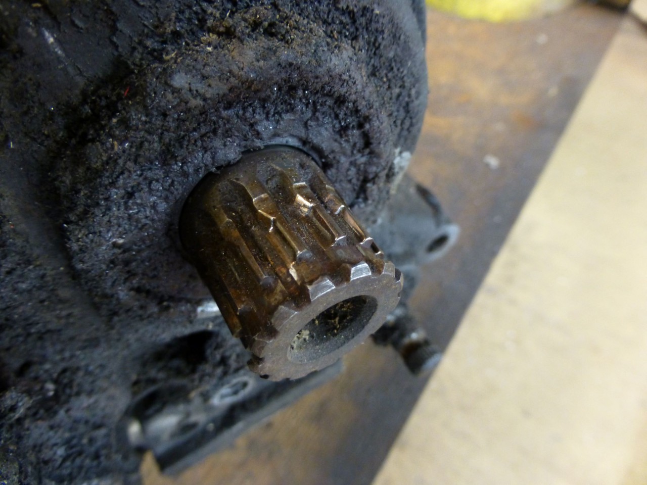

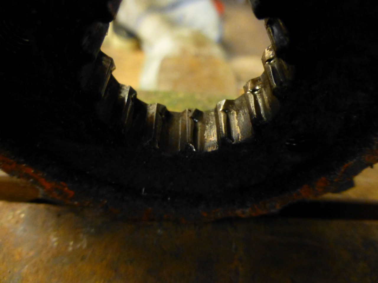

Ist der Motor schon gekauft? Die Motoren von Domi und XR 650L sind gleich, die Motorräder sind es nicht.
Achte auf den Zustand der Verzahnung der Getriebeausgangswelle. Den Sitz des Ritzels.
Eine XR hat keinen Ruckdämpfer im Hinterrad, da arbeitet sich das Ritzel in die Verzahnung der Welle ein. Eine Domi mit Ruckdämpfer im Hinterrad wiegt zwar mehr, ist an der Stelle aber eigentlich verschleißfrei.
Bei meiner XR sah die Welle nach etwas über 50 000 km so aus:
Das Ritzel ist bereits das dritte und hat ungefähr 5000 km runter.
Nicht das es an der Stelle eine böse Überraschung gibt.
