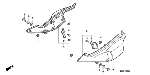

Herbert, danke für den Hinweis. Der Blick in die ZSF-Ersatzteilliste hat mir klar gemacht, daß bei mir vermutlich bereits inkorrekte Schrauben verbaut waren. Vielleicht habe ich sie auch deshalb verloren. Im Original besteht die untere Befestigung der Seitenabdeckung aus folgenden 3 Teilen:
Seitenabdeckung
2 77218GB2720 1 Gummi
6 52159KB7000 1 Hülse
7 90104KR1860 Spezialschraube, 6x22
Diese drei Teile benötige ich also 2 mal.
Leider sind sie bei ZSF nicht bestellbar.

Also die Ersatzteilnummern für die RD02 sund eigentlich folgende:
3 77218GB2720 Gummi
8 90003438850 Hülse
9 90147KY4880 Spezialschraube, 6x16
Vergleiche folgendes Bild und die zugehörigen Teile-Links daneben: https://www.motorcyclespareparts.eu/de/ ... -abdeckung
Der Gummi und die Hülse sind im verlinkten Shop erhältlich (ist nur ein Beispiel, mit den Teilenummern findet man die auch in anderen Shops).
Die 6x16er Honda-Schraube ist derzeit nirgendwo erhältlich. Also braucht es eine Alternative:
Als Ersatz sollte ganz gut folgende Schraube funktionieren: https://www.amazon.de/Flachkopfschraube ... 27F82?th=1
Ich denke, damit könnte man optisch ganz gut leben.

Okay, aber da ich eine RD08 fahre, gelten eben die oben von mir angeführten Ersatzteilnummern. ;-)

...richtig, da ist bei mir eine M6 22 mm vorgesehen.

Hab nicht auf den Kupplungsdeckel an deiner Domi geachtet. Du hast ja ein Zwittermodel (RD08 mit RD02-Verkleidungsteilen). Deswegen hatte ich bei der RD02 nach den Teilen geschaut. Asche auf mein Haupt.
Allerdings verstehe ich dann nicht, wo das Problem ist. Kann man z.B. hier alles komplett bestellen: https://www.motorcyclespareparts.eu/de/ ... -abdeckung
Wie man rechts sehen kann sind alle Teile lieferbar.
