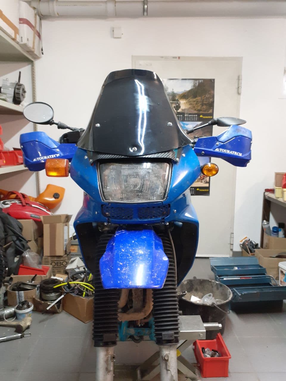

Hallo liebe Domifreunde!
Da meine Suche nach einem höherem Windschild schon vor einigen Wochen erfolgreich abgeschlossen war (hatte mich für den Eigenbau des Forumsmitgliedes Kersten entschieden), möchte ich euch hier gerne den Umbau kurz vorstellen, den ich heute im 1. Teil abgeschlossen habe. Teil 2 (technische Erganzung wie Roadbook, Volt- u. Temperaturanzeigen ...) folgen im Winterhalbjahr.
Da Kersten als Grundfarbe RAL 3000 benutzt hat, habe ich die Scheibe noch etwas dem Original-Domirot angepasst

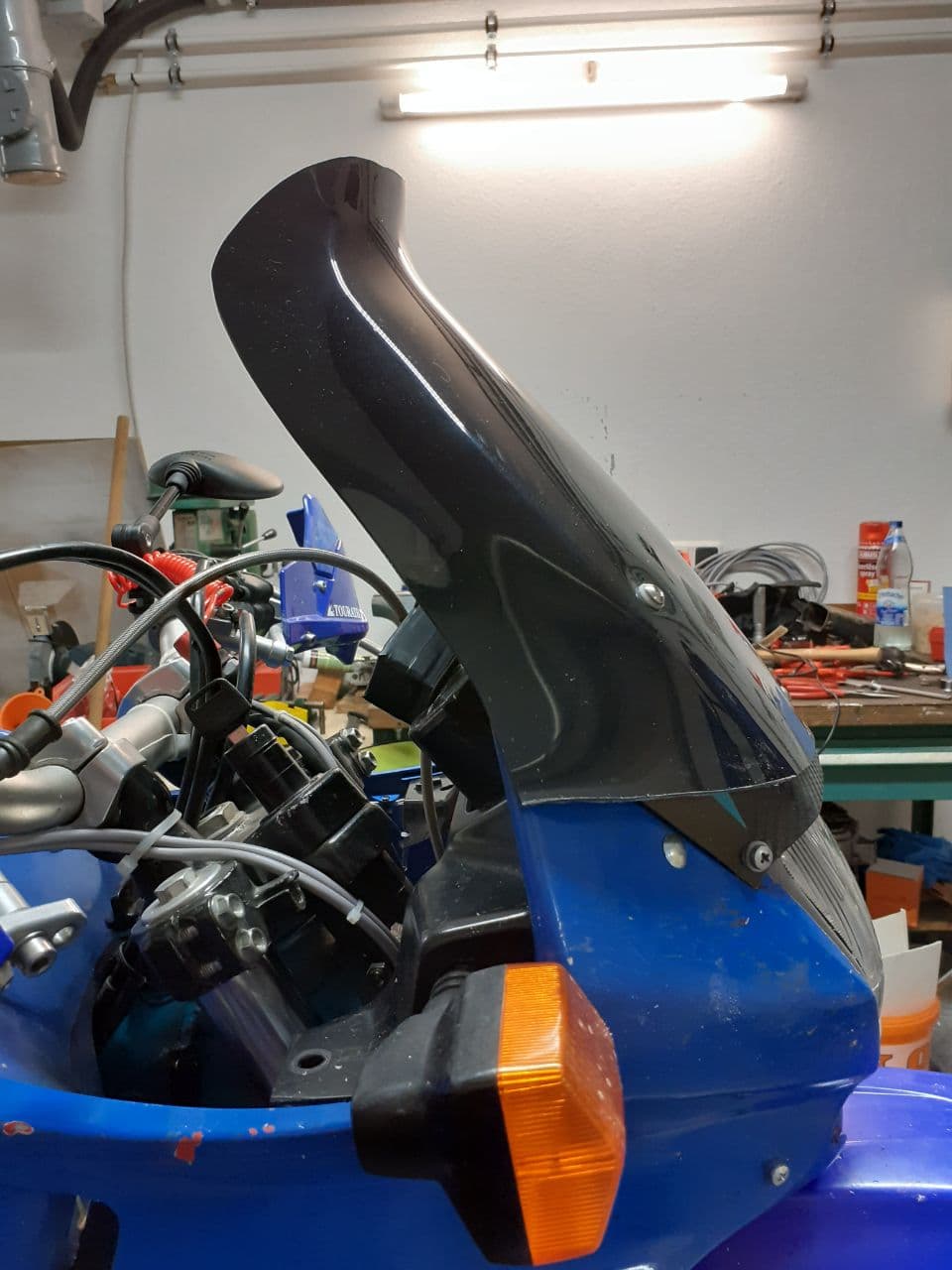

Für den Teil 2 (Technikeinbau) habe mit Pappe ein Muster zugeschnitten, der anschließend mit einer 3 mm Aluplatte hinter dem neuen Windschild platziert wurde. Die Pixpunkte nahm ich von den beiden Lampenhalterungen und aus dem Geweih, wo zwei 8mm Rundrohre ideal sind. Dadurch kann die schwarze Original-Innenverkleidung weiter benutzt werden ...
Um dem Originalwindschild optisch treu zu bleiben, habe ich einen schwarzen Glanzstreifen (Folie) oben auf das neue Windschild geklebt. Der schwarze Kantenschutz (selbstklebend) rundes die Folie und die Kanten sehr gut ab ... HONDA und HRC Aufkleber drauf und fertig ...
Ein erster Fahrtest zeigte Wunder ... bei meinen 186 cm Körpergröße habe ich keinen Winddruck mehr gespürt. Höhere Geschwindigkeiten sind praktisch wieder besser auszuhalten. Durch die zusätzliche Lenkererhöhung um 4 cm hat das Stehenfahren ein klar besseres Vergnügen i.V.m. dem Windschild ...
Grüße aus dem Harz
Karsten
