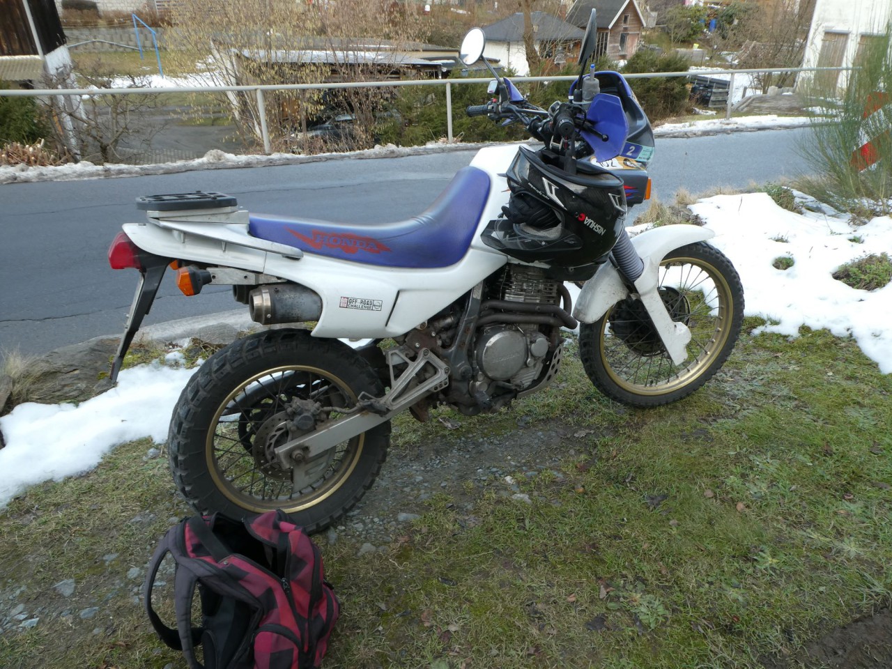

Ich habe derzeit einen Heidenau K 60 Scout in 140/80 17 drauf, den mit dem durchgehenden Mittelsteg. Diesen Reifen gibt es auch nur mit Profilblöcken.
Eingetragen habe ich den 120/90 17 und den 130/80 17, wo genau der 140er herkam, den ich im April in meinem Reifenregal entdeckt habe, kann ich nicht mehr sagen. War ein schon gebrauchter Reifen mit noch etwa 2/3 Profil, der bei mir jetzt noch etwa 8000 km gelaufen ist. Was bei mir noch niemals ein neuer Reifen geschafft hat.
So sieht der Reifen von der Seite aus.
Platz ist noch genug an der Schwinge und der Kette, und Schräglage geht bis zum Rutschen. Sieht auch nicht blöd aus auf der Felge, die XR hat nur eine Felgenbreite von 2,15 hinten und da läßt sich so ein Reifen auch ganz normal fahren.
Vor etlichen Jahren hatte ich mal probehalber einen TKC 80 in 140/80 17 montiert, hatte ich von einem AT-Fahrer geschenkt bekommen. Der sah aber mit seinen dann seitlich deutlich abstehenden Profilblöcken derart komisch aus, daß ich den wieder demontiert habe.

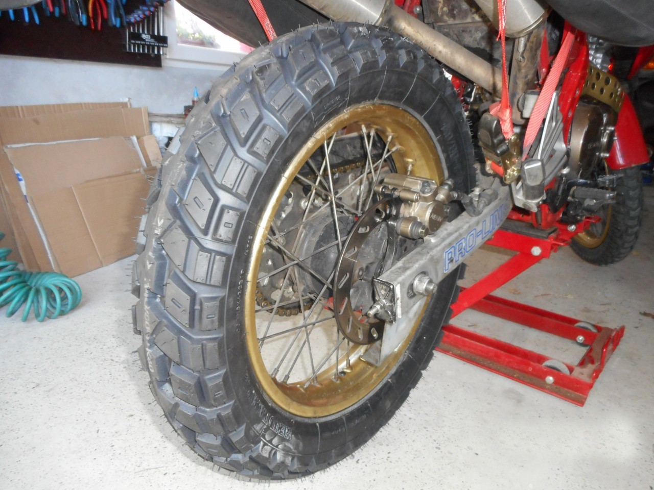

Ich finde Hinten 130 die ideale Grösse ( Bild 1 )
Und sieht besser aus also 140 ( Bild 2 )
Gruss Gian
Beiträge: 8403
Re: Reifengröße bzw Breite Hinterrad
Domi90 hat geschrieben: So 26. Jan 2025, 09:59 Ich finde Hinten 130 die ideale Grösse ( Bild 1 )
Gruss Gian
Dieser Meinung bin ich auch. Ab 140er Größe aufwärts wirkt der Reifen zu wulstig auf der Felge.
