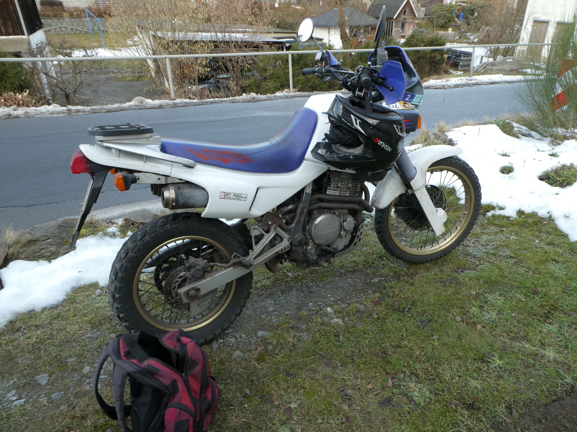

Ich habe derzeit einen Heidenau K 60 Scout in 140/80 17 drauf, den mit dem durchgehenden Mittelsteg. Diesen Reifen gibt es auch nur mit Profilblöcken.
Eingetragen habe ich den 120/90 17 und den 130/80 17, wo genau der 140er herkam, den ich im April in meinem Reifenregal entdeckt habe, kann ich nicht mehr sagen. War ein schon gebrauchter Reifen mit noch etwa 2/3 Profil, der bei mir jetzt noch etwa 8000 km gelaufen ist. Was bei mir noch niemals ein neuer Reifen geschafft hat.
So sieht der Reifen von der Seite aus.
Platz ist noch genug an der Schwinge und der Kette, und Schräglage geht bis zum Rutschen. Sieht auch nicht blöd aus auf der Felge, die XR hat nur eine Felgenbreite von 2,15 hinten und da läßt sich so ein Reifen auch ganz normal fahren.
