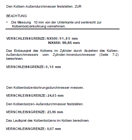

Ja, den Eindruck habe ich auch. Vor allem haben sie sich diese Messmethode mit dem Kolbenhemd wohl selber zusammengedichtet. Die findet man so in der Art im WHB nicht.
Das da habe ich dem WHB entnommen und müsste eigentlich genau diese Sache sein:

Danke Steffen ,
Ja so macht das mehr Sinn. Jetzt stehe ich nur noch vor der Wahl Wössner-Schmiedekolben (mit erhöhten Einbauspiel) oder normaler Kolben.
