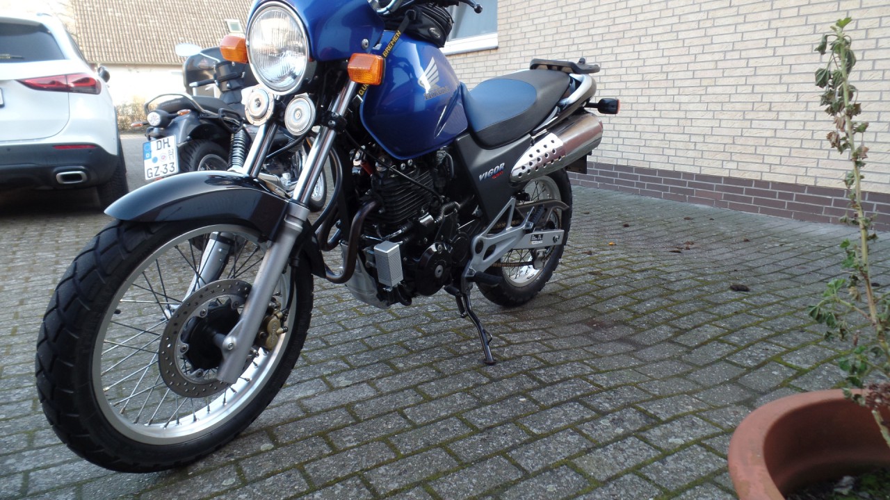

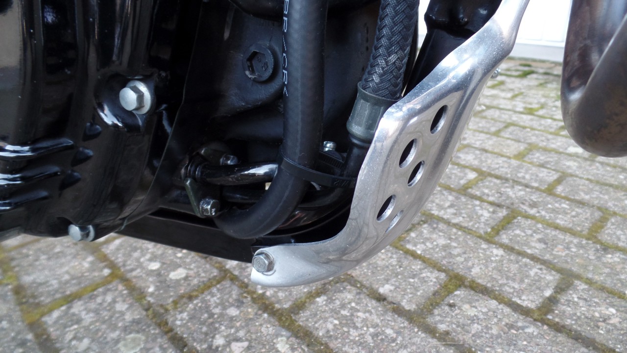

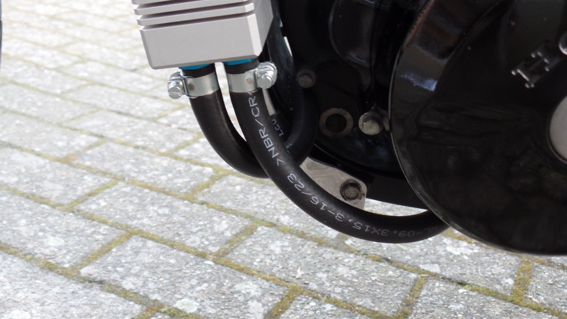

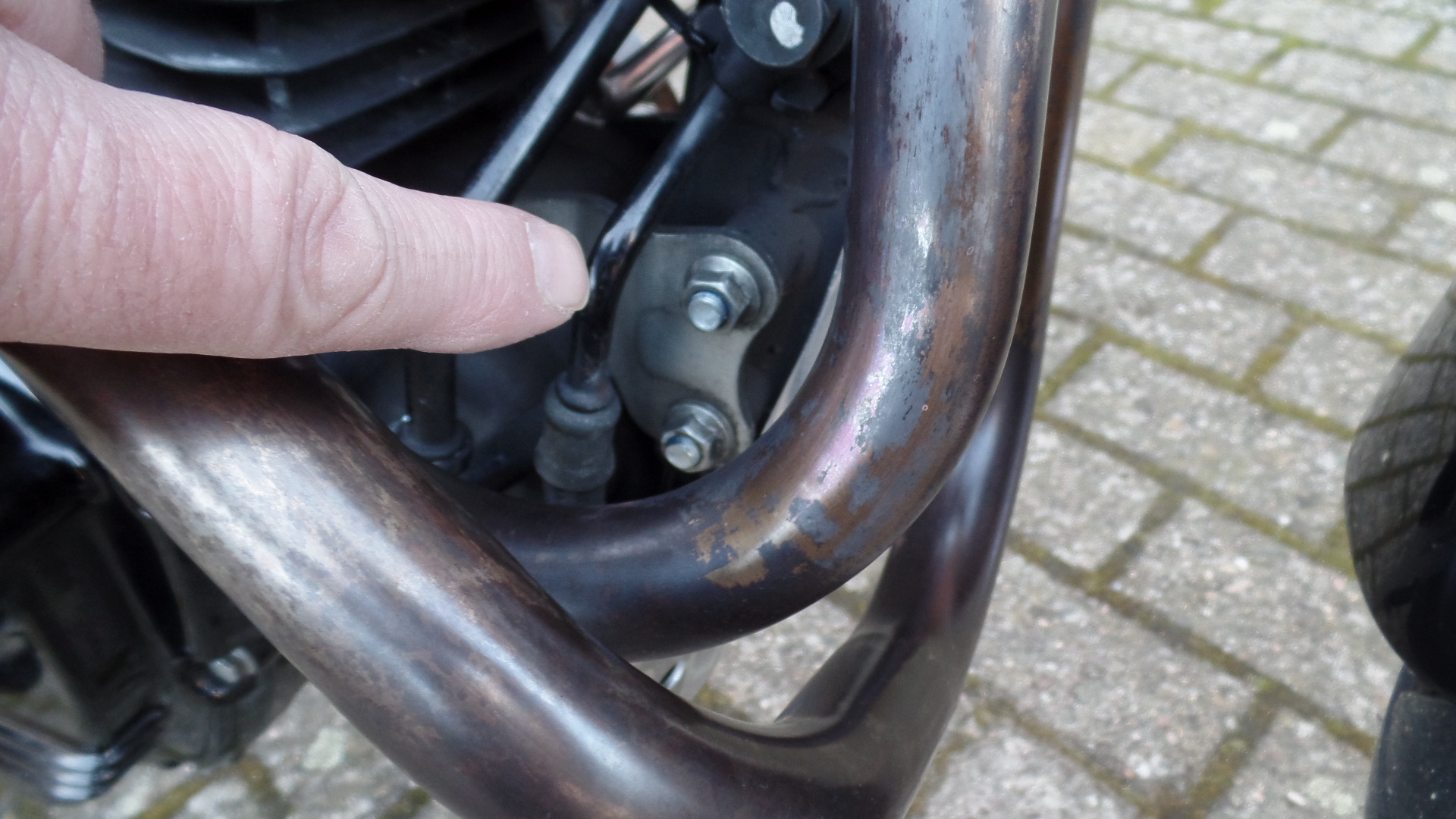

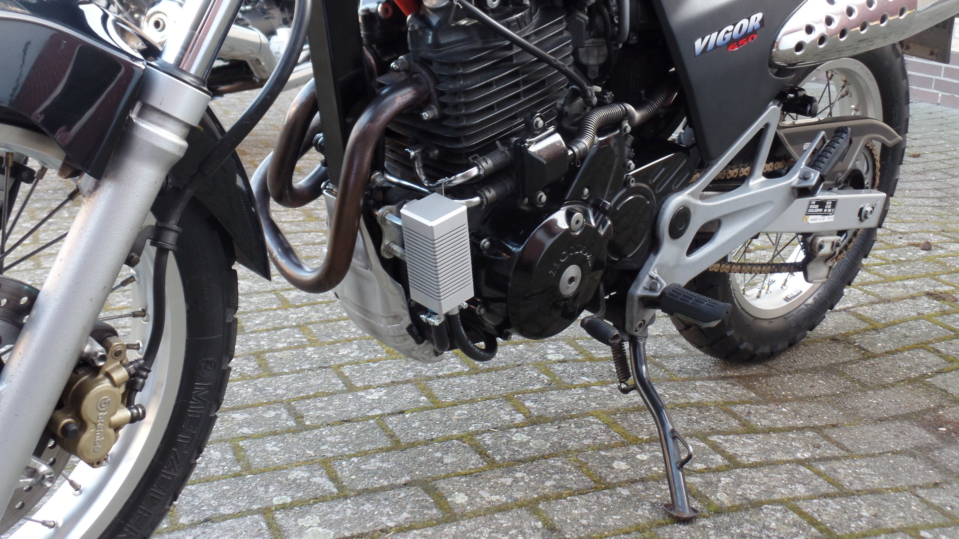

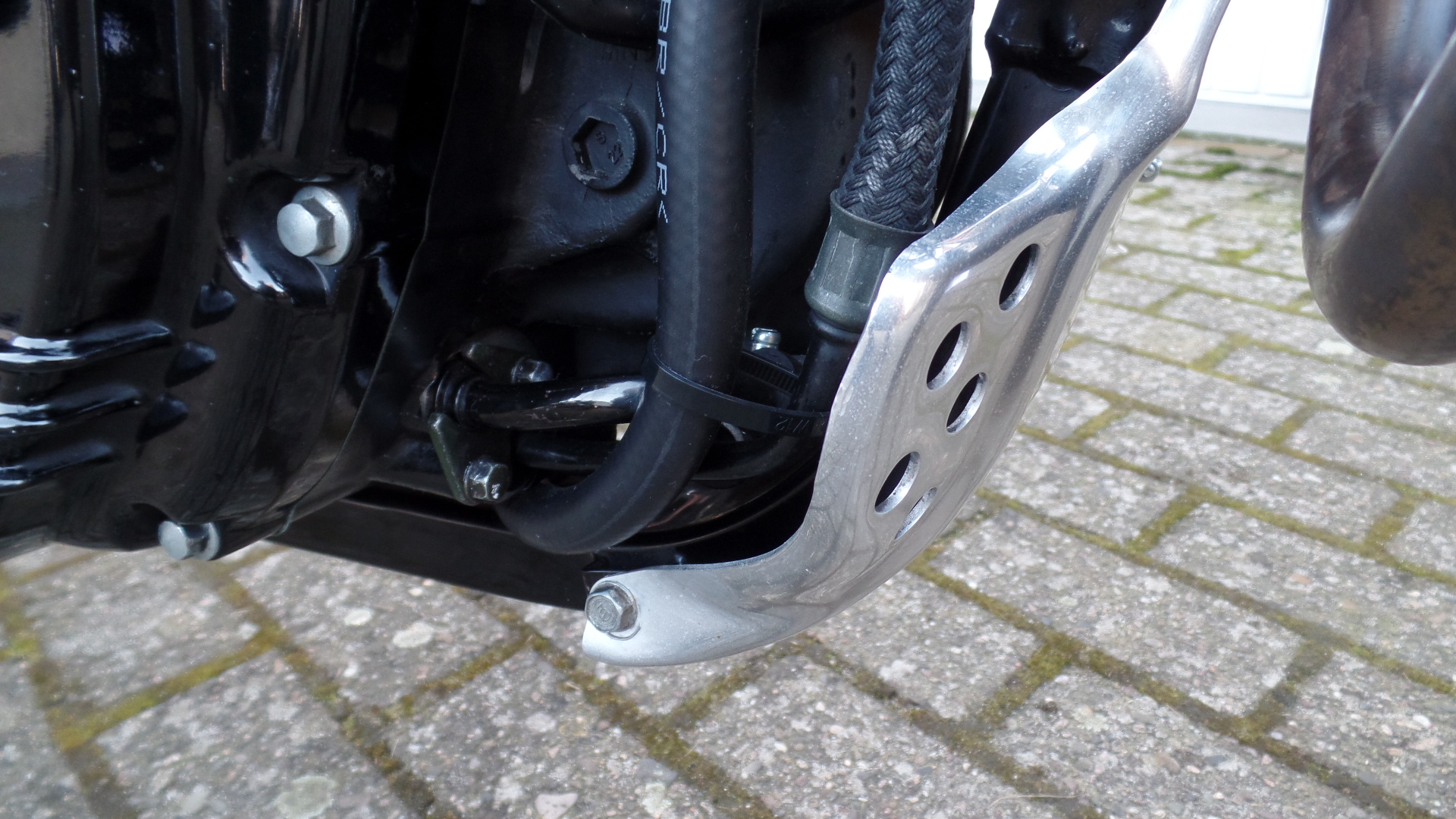

Moin zusammen,
im Dezember montierte ich an meiner Vigor 650 den ABP-Ölkühler. Der zeitliche Aufwand lag bei ca. 2,5-3 Stunden mit Ölwechsel. Das Ölvolumen habe ich wegen des Kühlers und der Leitungen um 50ccm erhöht. So wird ordentlich die max. Markierung erreicht. Die originalen Schrauben für die Befestigung habe ich nicht wieder verwendet, da diese von der anderen Seite durchgeschoben werden müssten. Hierfür müsste der Krümmer demontiert werden. Ich hab alternativ eine 8mm Gewindestange genutzt und die Muttern beidseitig mit Schraubensicherung versehen. Die originale Schlauchklemmungen wurden mit einem Dremel geöffnet. Dies ging gut. Die Verlegung der Schläuche unter dem Motor ist etwas fummelig, aber es geht.
Gestern gab es die erste längere Probefahrt bei 14 Grad. Hier die ersten Erfahrungen:
Nach ca. 5-6 km erreichte der Motor 60 Grad Öltemperatur
Bei normaler Landstraßenfahrt mit gelegentlichen Sprints lag die Temperatur bei 85 bis knapp 90 Grad
Auffällig war, dass kleine Sprints jetzt nicht mehr zu fast sofortigem Anstieg der Öltemperatur führen. Das System ist sozusagen etwas träger geworden.
Für mich scheint es eine gute Lösung zu sein, da meine Vigor nur auf der Landstraße laufen soll. Vermutlich werde ich bei flotter Fahrweise so um 100 Grad Öltemperatur landen, vielleicht auch mal 110 Grad, aber das wäre ja voll im grünen Bereich...
Schönen Sonntag & beste Grüße
Knut
