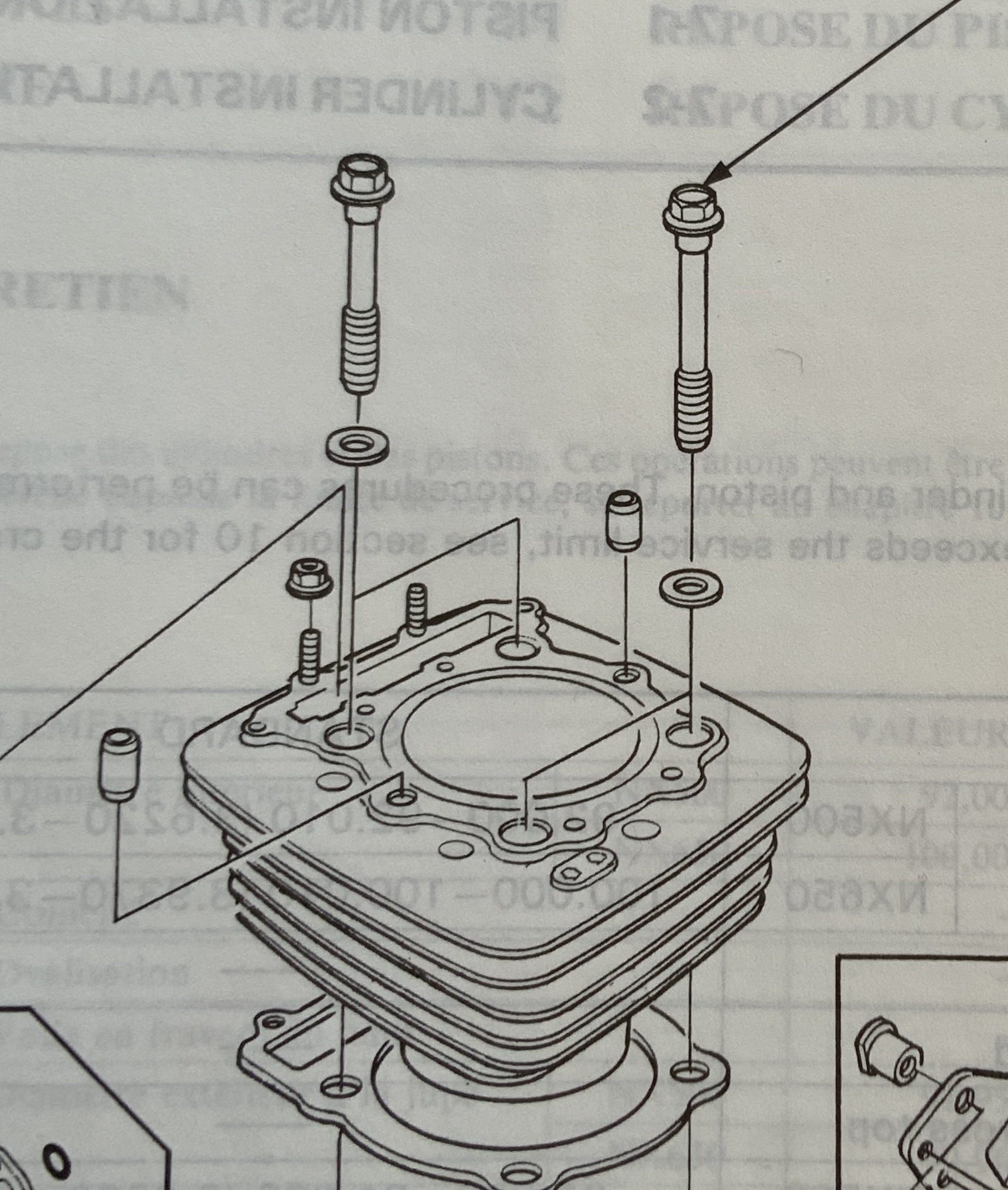

Kann mir jemand von den M10 Schrauben die Steigung sagen?

Sieht nach 1,5mm aus.
Beiträge: 748
Re: Steigung der Gewinde Schrauben Zylinder
Die Schrauben haben M 9 x 1,25, wenn ich mich recht erinnere.
Am besten ausbauen und messen, dann sind belastbare Daten da.
Billiboy71 hat geschrieben: Fr 7. Mär 2025, 14:46 Hallo,
M10x1,25 (das ist in Japan 'Standard') ;
Beiträge: 748
Entschuldigung, M 9 x 1,25 haben die Schrauben vom Zylinderkopf.

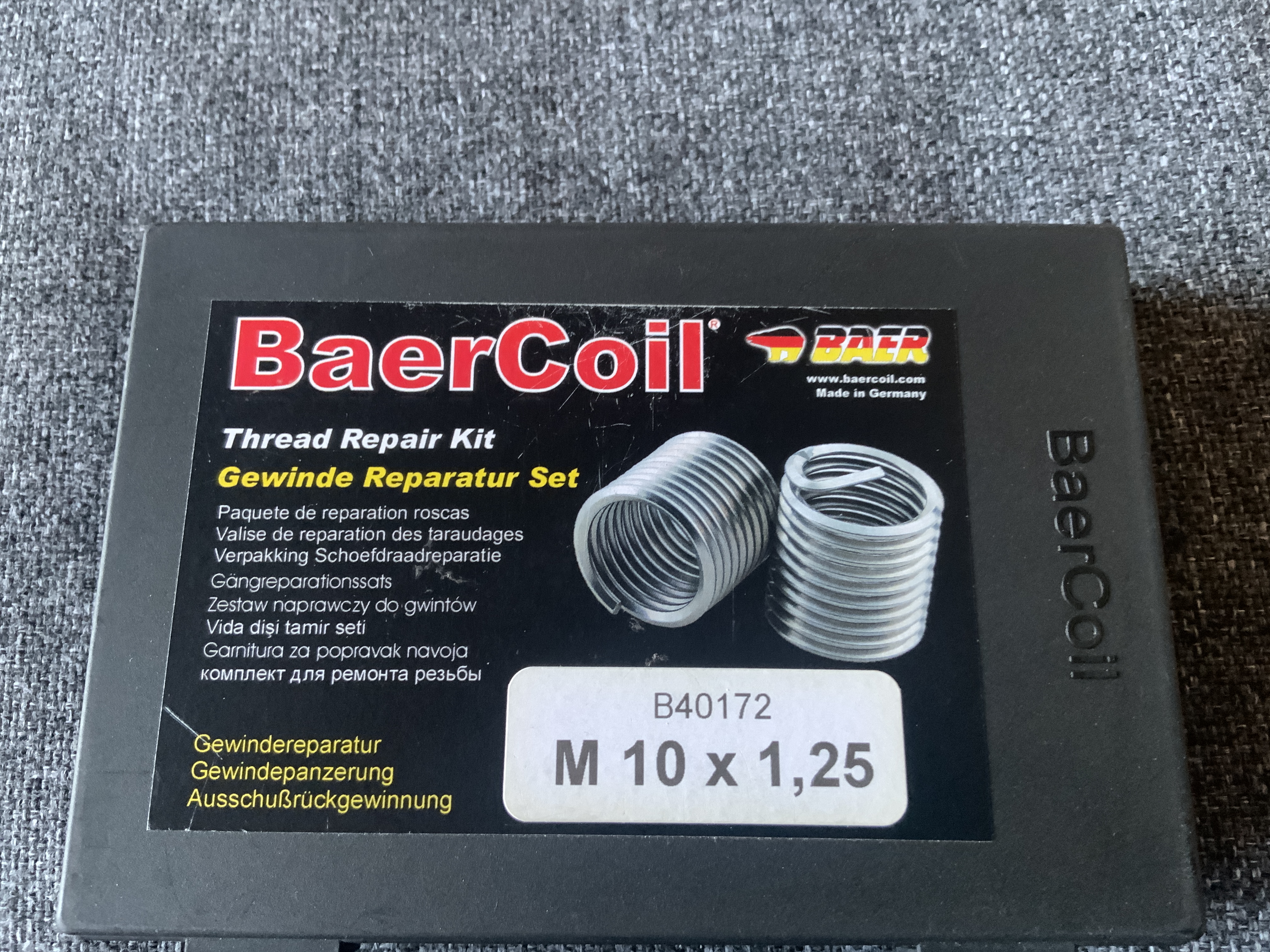

Beiträge: 6227
Die Anderen waren schneller, 2 Stockwerke bis in den Keller und zurück :lol:
Ist 10 X 1,25…-

Habt vielen Dank. Dann kann ich jetzt ein Schneideisen bestellen.
