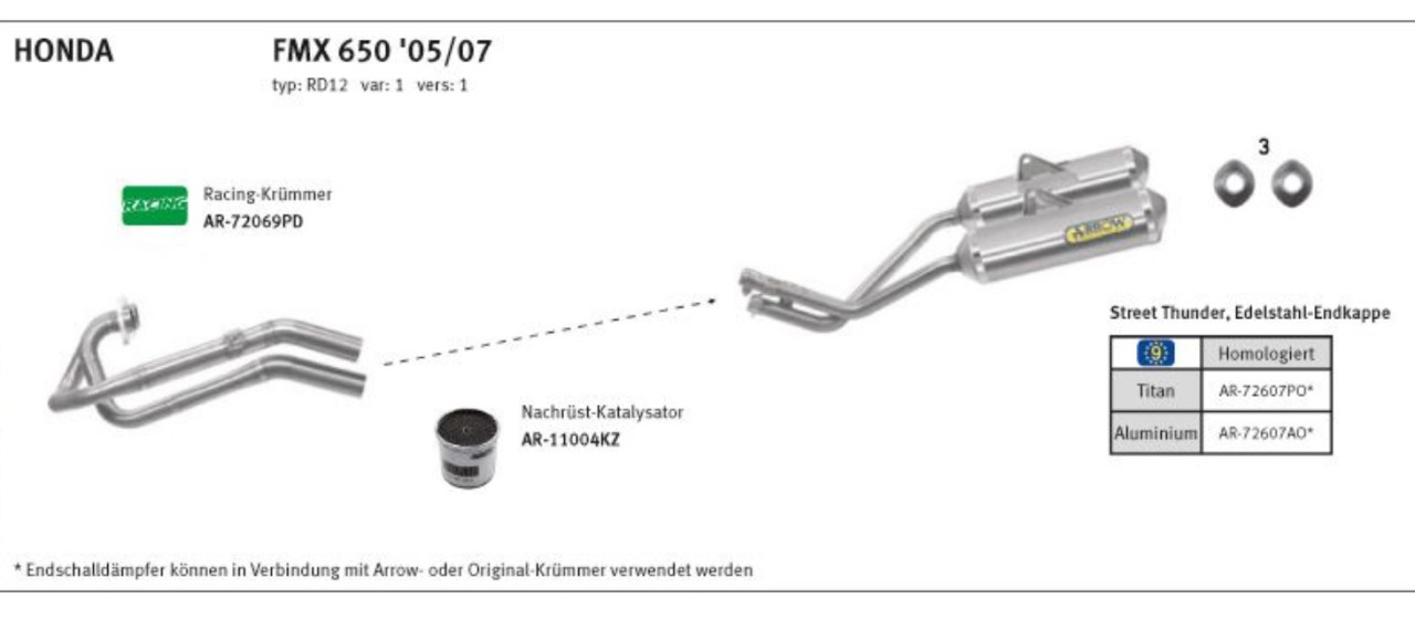

Meine FMX ist mit einem Zubehörauspuff der Marke Arrow ausgestattet, die Krümmer sind Original. Beim Stöbern durchs Internet dauerte es naturgemäß nicht lange, bis mir die Leistungkrümmer von Arrow ins Auge fielen.
Nun meine Frage: Angeboten werden die Krümmer als nicht zulassungsfähig. Das erscheint auch nachvollziehbar zu sein, da offenbar der Kat entfällt. Allerdings habe ich verschiedentlich, so auch auf der Seite des Herstellers, gelesen, dass Krümmer und Endschalldämpfer in Kombination über eine Betriebserlaubnis verfügen sollen. Weiß jemand näheres? Denn eine ABE o. ä., geschweige denn eine europäische Betriebserlaubnis, habe ich konkret nicht finden können. Gibt es hier eine Nummer? Vielleicht hat sogar Jemand von euch die Betriebserlaubnis, sollte es denn eine gegen, vorliegen?
Denn so reizvoll ich die Krümmer finde, kaufen und montieren möchte ich Sie nur, wenn sie auch legal fahrbar sind.

Zum Krümmer gibt es auch den Kat. Lt. Beschreibung ist der Auspuff mit dem Krümmer ohne Kat nicht zulässig. Ich würde bei Arrow nachfragen ob es in Verbindung mit dem Kat eintragungsfähig ist.

Genau über diese Skizze bin ich auch gestolpert. Offenbar habe ich aber den entscheidenden Hinweis, dass ein Nachrüstkatalysator dazwischengehört, übersehen.
Dann wird sich der Aufwand wahrscheinlich nicht lohnen. Ich hatte mich gewundert, warum die Leistungskrümmer in Verbindung mit dem ESD homologiert sein soll, wenn doch der Kat fehlt.

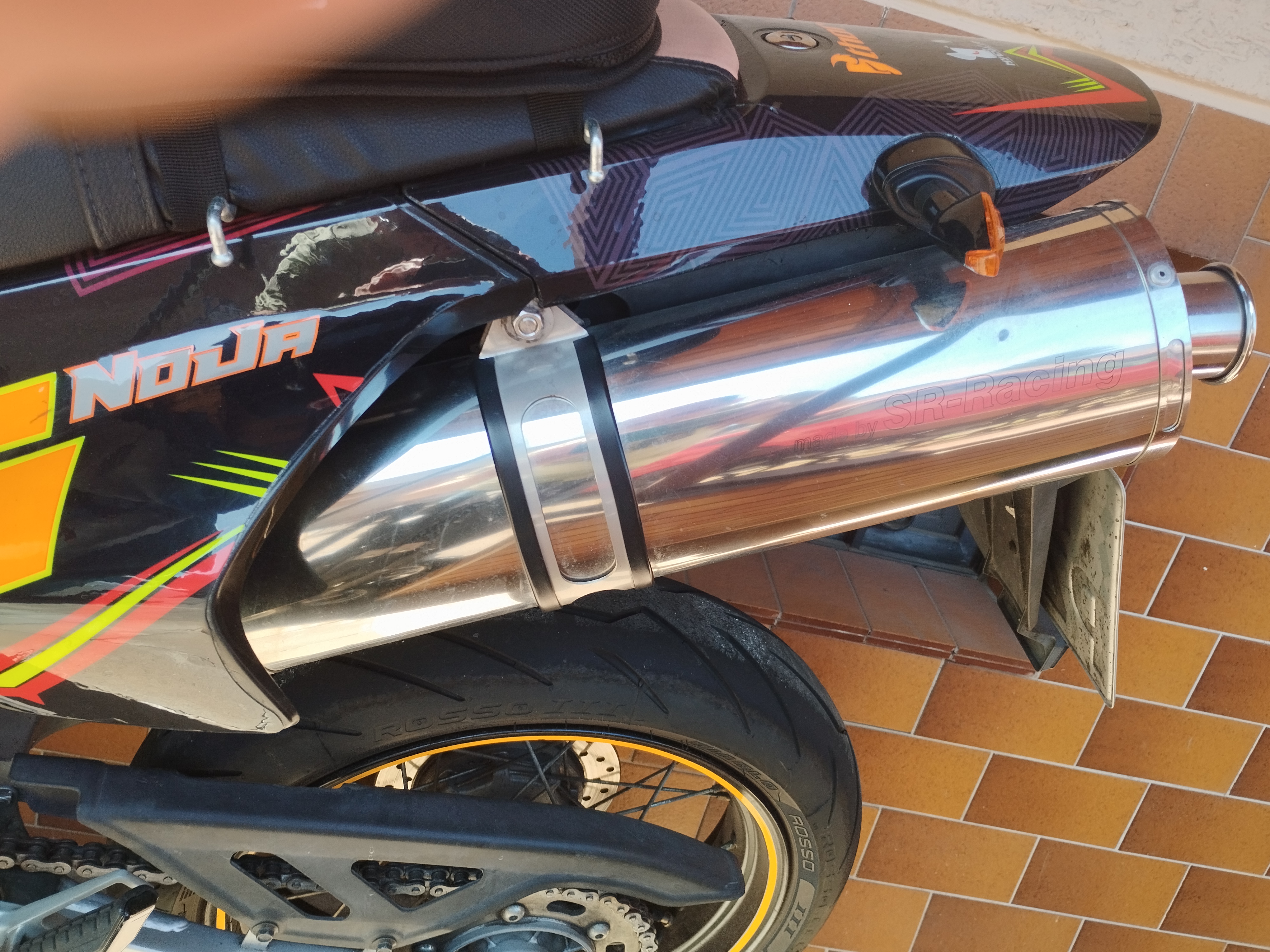

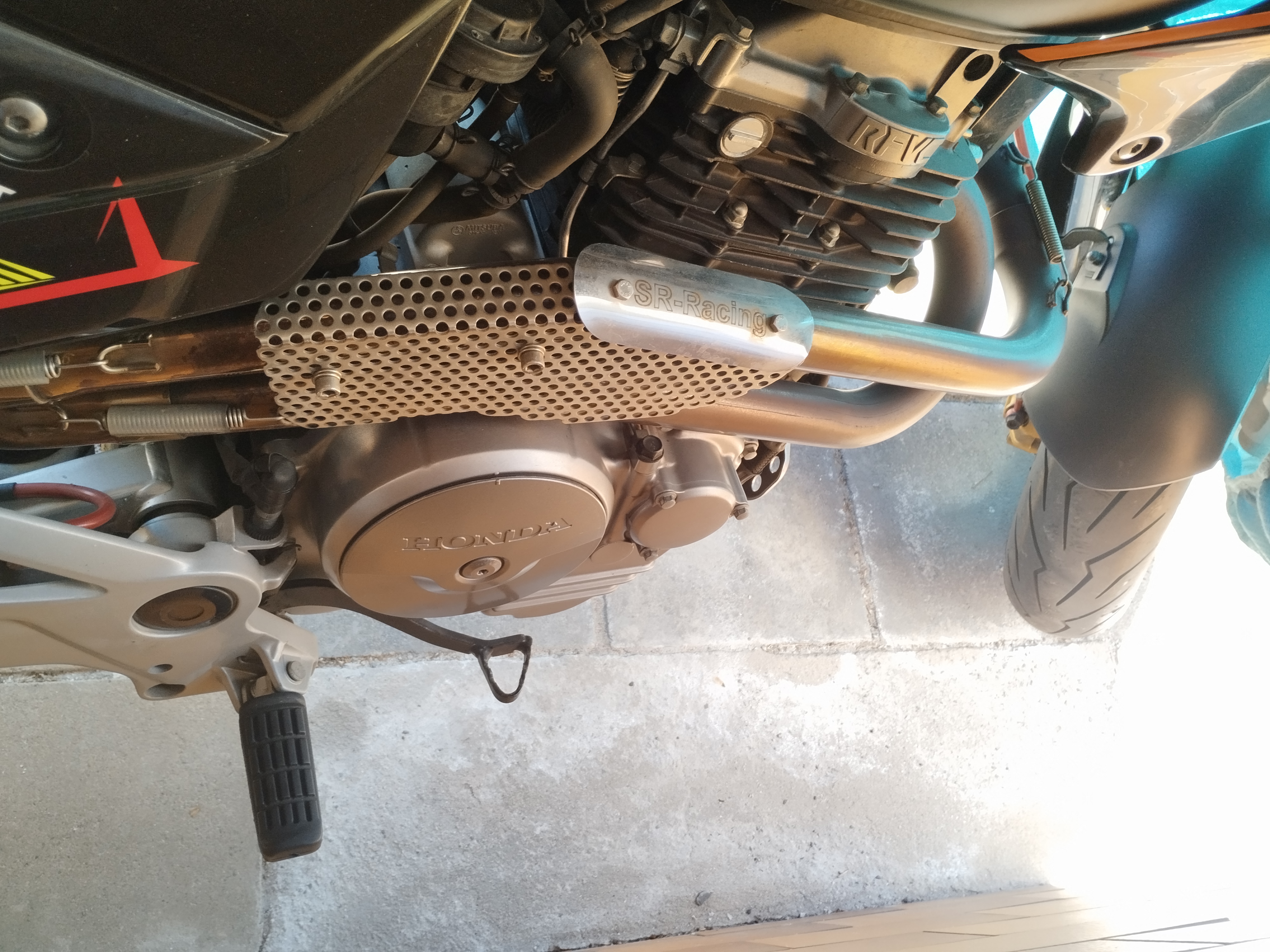

Bei der FMX habe ich vor fast 20 Jahren, nach den ersten Monaten die komplette Auspuffanlagen mit Krümmer gegeben eine komplette Edelstahl Auspuffanlagen von SR - Racing getauscht. Diese Krümmer sind bedeutend dicker und die Auspuffanlage wurde damals auch direkt vom Hondahändler als Zubehör für die FMX vertrieben. TÜV - Probleme, Lautstärke- Probleme (bei vorgeschriebener Prüfdrehzahl konform/ musste da schon 1 oder 2x DB- Test machen da der Prüfer mit der Lautstärke nicht sicher war
) und Probleme bei der Abgasprüfung, gab es bis heute nie.
Die originale Komplettauspuffanlage müsste (kaum betrieben) noch bei meinem Vater in der Scheune liegen.
Bei der Originalanlage konnte man im Dunkeln beobachten wie die kleineren Krümmer durch den ganzen Rückstau anfingen zu glühen wenn man sie im Stand laufen ließ.
