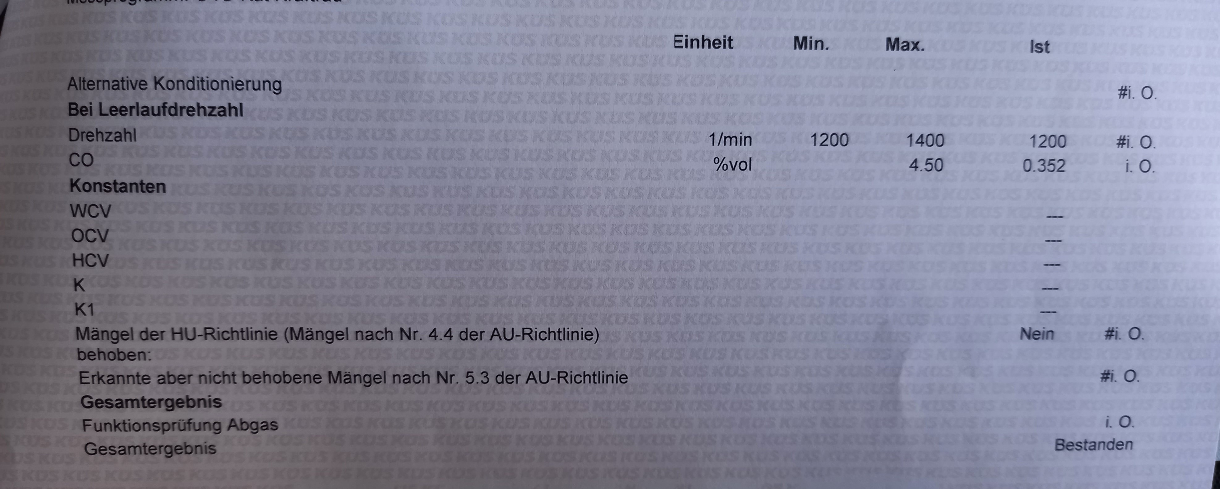

- Beiträge: 4915
Re: CO Wert
Hab nochmal nachgeschaut, 0,352 Vol. % hat sie.....
