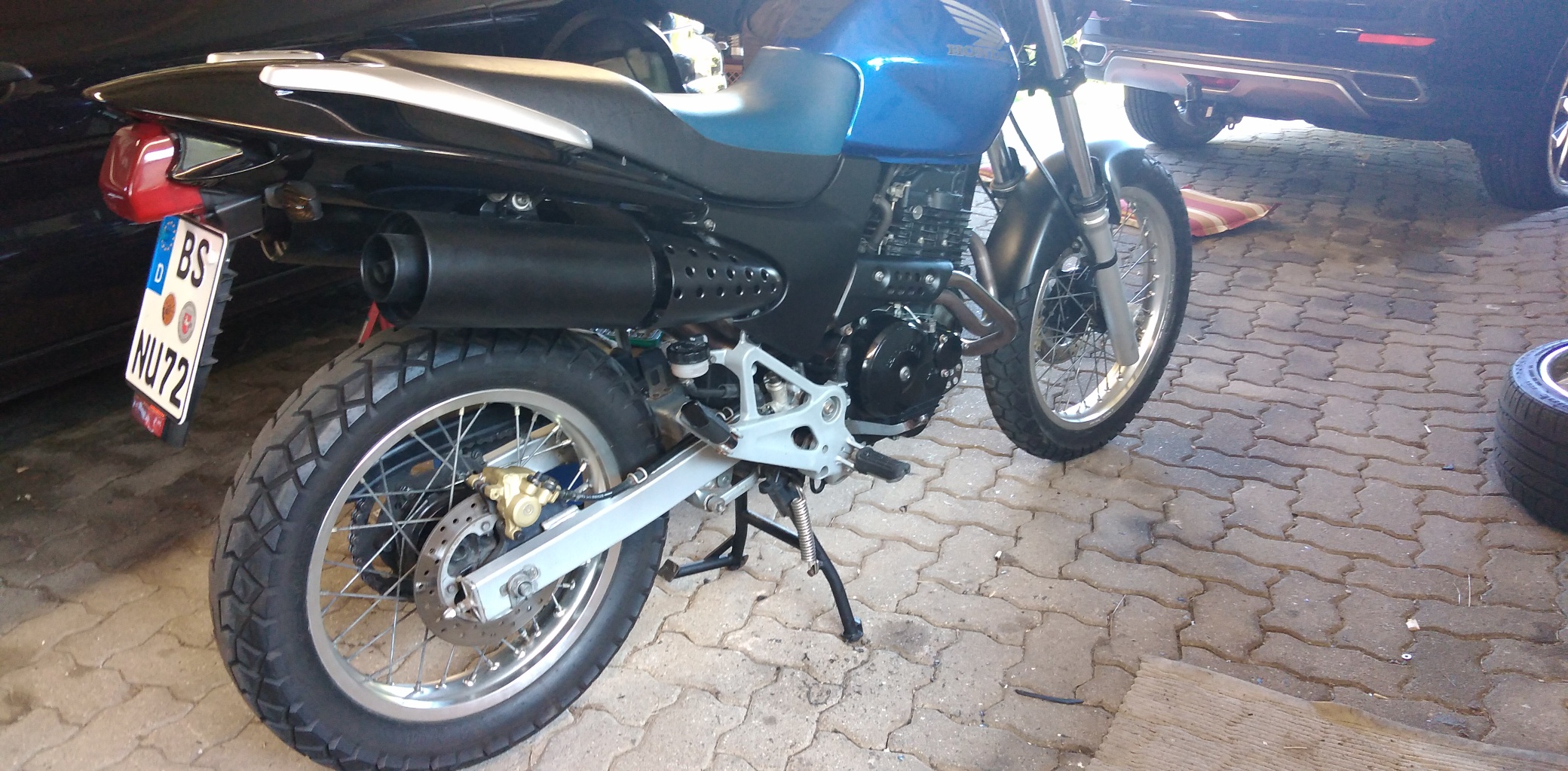

Besten Dank,
ich habe mir zwischenzeitlich was einfallen lassen , mal sehen ob ich das Foto reinbekomme :-)
