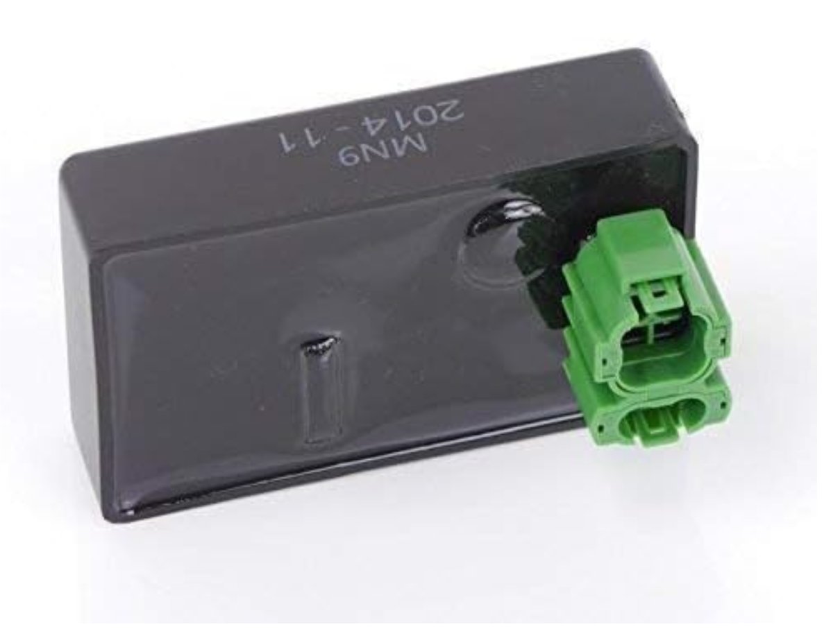

Die vom MTP-Racing für (jetzt) 55€
Sehe aber gerade im Moment gibt es über Amazon nur die grüne. Mal direkt bei MTP-Racing gucken.
Achte aber darauf das es "die" ist. Erkennt man am Verguss, dem Trafo des Schaltnetzteil der damit (als Kontur) sichtbar ist.
Ansonsten ist die grüne genauso gut verwendbar (m.M.n sogar besser, da universeller)
und mit einer leichten Änderung in jeder Domi auch mit Seitenständerschalter fahrbar.

wenn ich bei MTP das Baujahr RD02 ´94 eingebe und die "Grüne" anklicke, kommt der Hinweis, der Artikel sei nicht für mein Modell. Handelt es sich einzig um Seitenständer oder nicht und ich kann sie verwenden, oder wo ist der Haken?
Danke und Grüße
Amir
Re: Suche digitale CDI zum Testen
Verfasst: Do 14. Aug 2025, 21:43
Grüner Buchse bedeutet lediglich keine Auswertung des Seitenständerschalter-Pin. Das ist der einzige Unterschied zu weiss.
Wenn du keine supergut kontaktierende Elemente in deiner Domi hast (Seitenständerschalter, Neutralschalter, Kupplungsschalter, alle Steckverbinder),
daran leiden letztlich irgendwann alle Domis, der Hauptgrund für Ausfälle und Startprobleme, wäre eine Änderung sowieso empfehlenswert.

Die allermeisten (schon da anzunehmen ist, dass fast all diese Händler mehr oder weniger "die gleichen" Bilder aus dem Netz gesaugt, für ihre Shops verwenden) sehen so aus,
während die genannte CDI tatsächlich so ausschaut.
NX650 CDI-3.jpg (60.83 KiB) 7114 mal betrachtet
Man achte jetzt bei meinen Beispielen speziell nur auf die Konturen zweier Komponenten, die sich im Verguss abzeichnen, keine Nr. die irgendwo draufsteht (oder auch nicht).
Das ist der einzige Beleg dafür, dass es sich um jene CDI aus der Fabrik handelt, die die beschriebenen Eigenschaften,
von meinen damaligen Tests (u.a. Kurve für die Domi geeignet, sehr potentes und effizientes Netzteil) hat.
Bei den anderen kann es sich um alle möglichen Hersteller / CDI's handeln. Evtl. auch gut (ich weiss es nicht),
oder 0815 irgendwas und nicht gut und/oder evtl. mit grösserer Wahrscheinlichkeit von der Kurve gar nicht für die Domi, sondern wie so oft für irgendwelche Roller gemacht.

Eine weitere Voraussetzung wäre ein wirklich gutes Zündkabel und Stecker.
Soweit ich mich erinnere hattest du dir das Kabel, welches ich damals propagiert hatte (ich selbst auch habe) besorgt ? Falls wäre der Punkt auch abgehakt.
