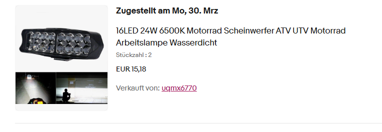

Bei einem Zusatzscheinwerfer ist - aus meiner persönlichen Sicht - nicht die Leistung allein entscheidend, sondern die Ausleuchtung. An meiner XR habe ich vor 5 Jahren diesen Zusatzscheinwerfer angebaut:
Screenshot 2025-08-16 103337.png (63.36 KiB) 5711 mal betrachtet
Den gibt es leider nicht mehr zu kaufen. Der hat einen breiten Streifen Licht auf die Straße projiziert, genau das, was ich haben wollte. Eingestellt war der höher als das Fernlicht, hat quasi in die Bäume gestrahlt, jedoch habe ich damit bei Schräglage immer Licht in ausreichender Entfernung in der Innenkurve gehabt, und auch bei einer Vollbremsung hatte ich so immer noch Sicht nach vorn und nicht einen Lichtfleck 15 Meter vor mir und den Rest dunkel.
Die angegebenen 24 W hatte der Scheinwerfer nicht, bei 12 V hätten da 2 A Strom fließen müssen. Das Multimeter hat nur 1,4 A angezeigt, was etwa 17 W entspricht. War aber völlig ausreichend, weil 100 W Halogen entspricht etwa 10 W LED.
