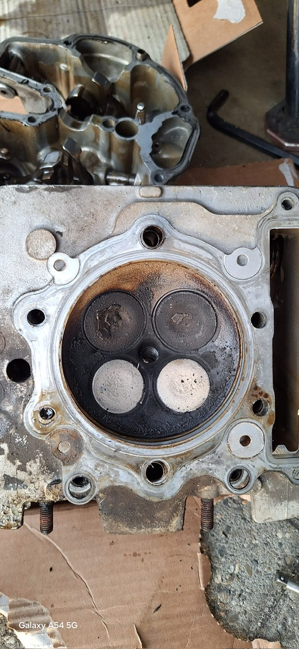

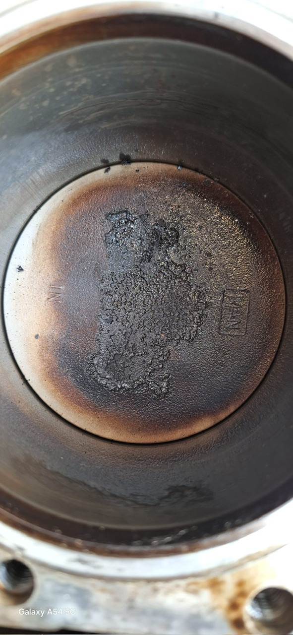

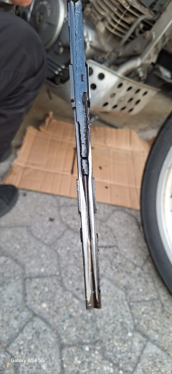

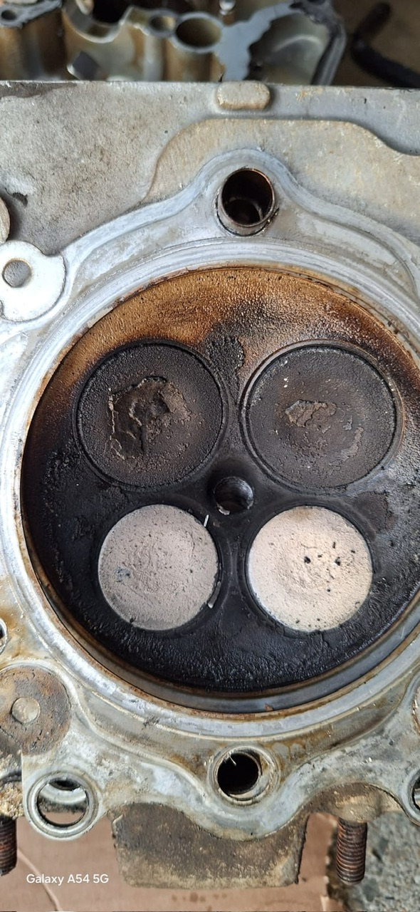

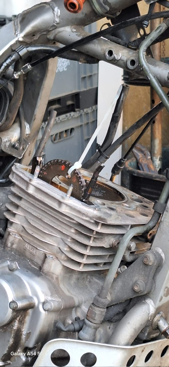

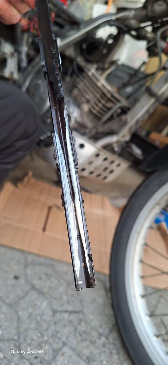

Moin, hier ein kleines update...
Letzten sonntag wurden zyl.kopf usw. abgebaut.
Die gleitschienen der steuerkette sind total verschliessen dass die kette auf metall lief, also kette und die schienen neu. Die laufbuchse vom kolben muss gehohnt werden und ein neuer kolben(riefen!)und ventile müssen ebenfalls neu.
Hab bilder gemacht aber ich weiss nicht wie man sie hier hochlädt, sorry....
Sind die steuerketten von der RD02 und RD08 gleich?
Grüsse rod

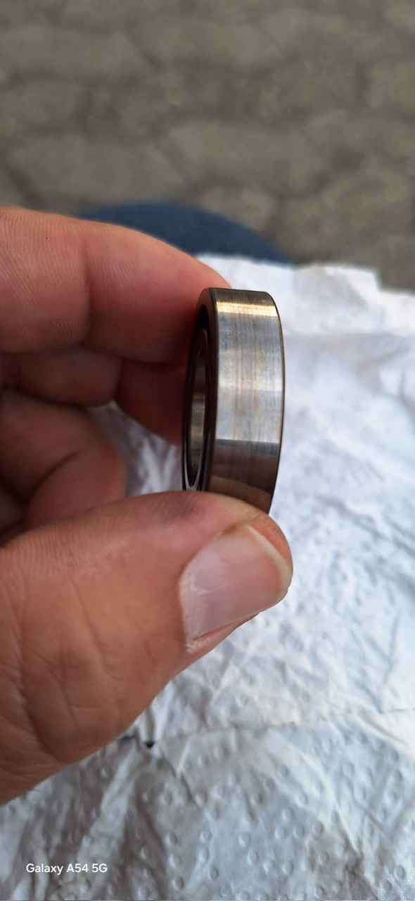

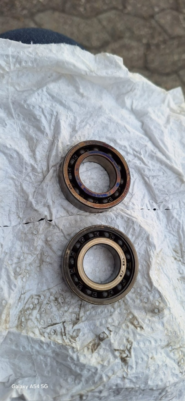

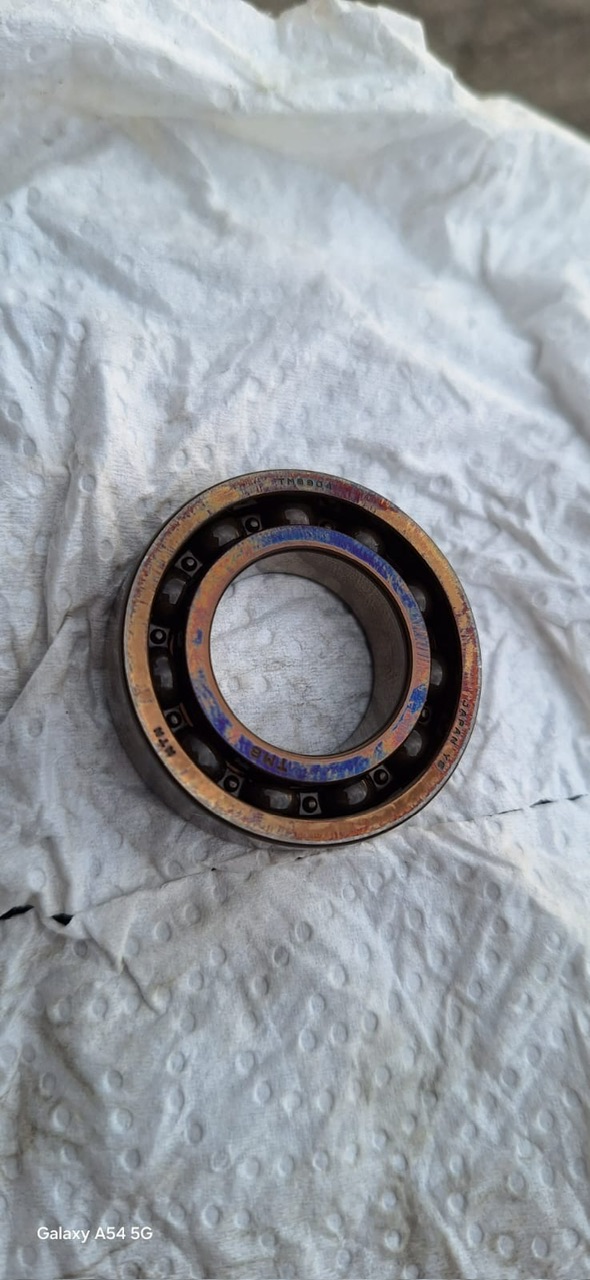

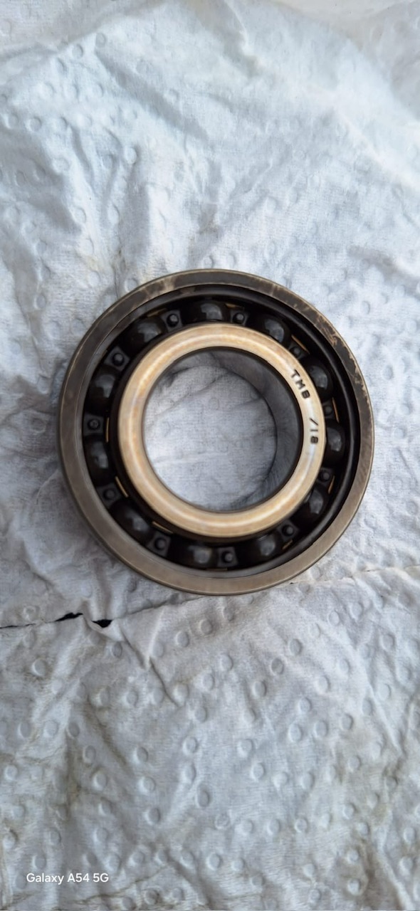

Sorry, Rod. Dich hätte ich fast vergessen. :(
Deine Fotos, die Du mir geschickt hattest kamen unglücklicherweise zu einem Zeitpunkt, an dem ich überhaupt keine Zeit hatte, mich darum zu kümmern. Und die letzten Tage, als ich wieder zuhause war, hatte ich es schlicht und einfach vergessen. Verzeih mir.
Hier mal das, was Du mir per WhatsApp geschrieben hattest. Und die dazugehörigen Fotos.
Das Video kann ich allerdings nicht online stellen. Das müsstest Du selber machen, z.B. bei YouTube und dann hierher verlinken.
Haben gestern den Zylinderkopf runter gemacht und die Tage folgt der teil mit der Zylinderbuchse.
Kette sollte neu nach 70tkm, die Gleitschienen sind zerbröselt, läuft auf Metall. Die Nockenwellenlager sind heißgelaufen, also auch neu.
Nockenwelle sieht ok aus auf den ersten Blick aber da die Autodekompression ist was lose, siehe Video...muss das so sein? Anbei noch ein paar Bilder von dem Innenleben des Motors.
Grüsse Rod
