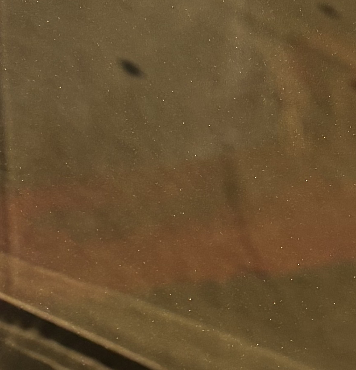

Ich hatte die vergangenen Tage mal einen Ölwechsel unternommen. Rein kam 10w40 von polo und ein neuer Ölfilter.
Also gut, Rahmen Ablassschraube auf. Dann unten am Gehäuse. Filter raus und neu rein. Die Sonne scheint. Auf das Öl.
Und glitzernd erwidert das Öl meinen Blick.
Ist das normal?
So lange war der letzte Ölwechsel nicht her. Habe mich nicht ganz an die 3tkm gehalten aber sieht man das dann direkt so doll?
Öl tut sie auf jeden Fall genug fördern. Habe die Schraube an der Ölleitung (links vom Zylinder) mal aufgedreht und da kam was.
LG und allzeit gute Fahrt

Direkt durch die Sonne beschienen sieht man alles, was man ansonsten nie sehen würde. Selbst Staub in der Luft die sonst klar und sauber erscheint.
Micro Metallpartikel im Öl wird es immer geben.
Viel aussagekräftiger; wie sieht dein gewechselter Filter aus. Im Zweifel das Papier mit einer Klinge rausschneiden,
das "Z" gefaltete auseinanderziehen und von beiden Seiten betrachten.

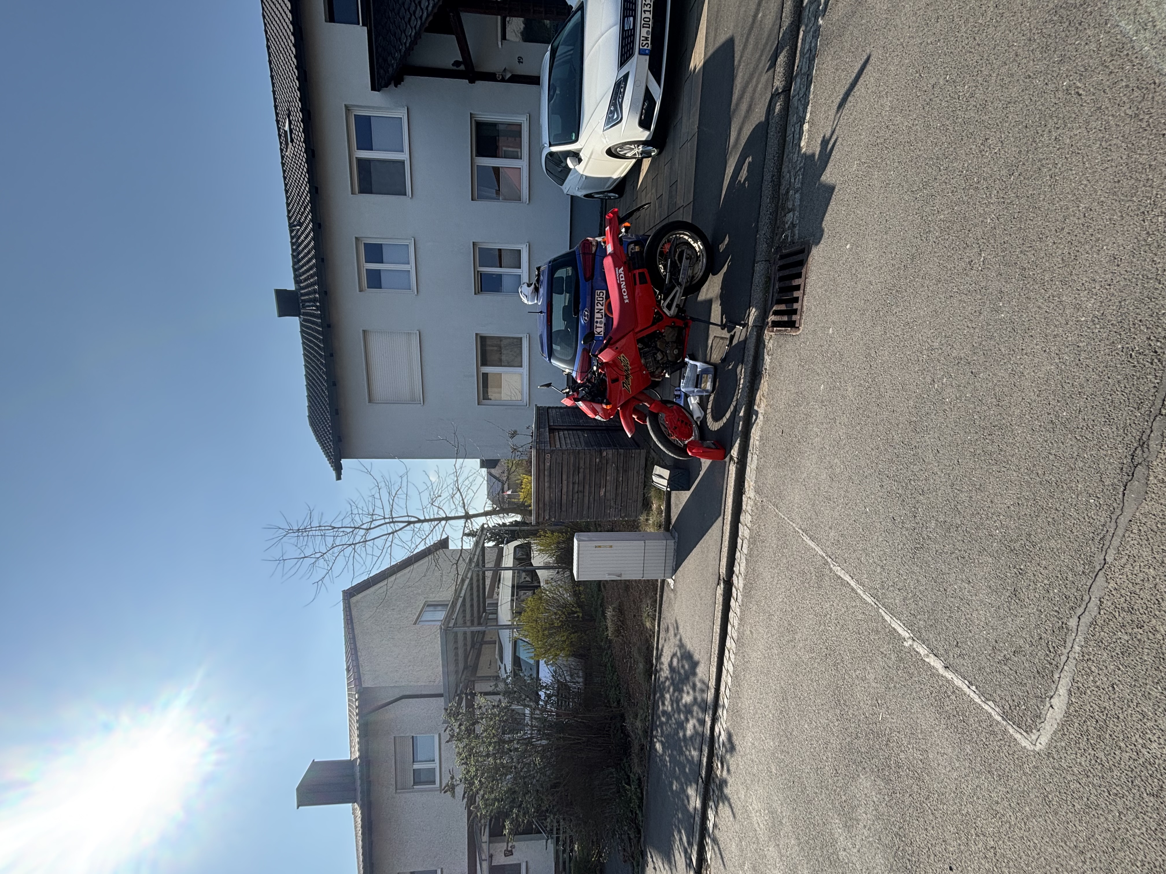

Ölwechsel auf der Strasse, direkt an einem Gulli, das sieht für andere die böses sehen wollen, immer komisch aus... :roll:

Im Filter habe ich eigentlich nichts gesehen.
Ja und der Ölwechsel am Straßenrand, das musste jetzt nunmal sein. In der Heimat mach ich’s eigentlich immer in unserem Schuppen
