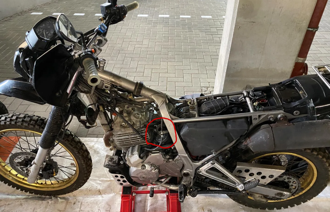

Hallo Community,
bei meiner Dominator 650 ist das schwarze Teil (im Bild markiert) ziemlich verdreckt.
Ich weiß nicht was es macht, habe aber Sorgen, dass es irgendwann Probleme bereitet.
Kann mir jemand sagen, was es ist und ob man es warten muss?
Dominator650 nackt (Beispiebild aus dem Internet)
Vielen Dank im Voraus und viele Grüße
Simon

Das Teil ist eigentlich wartungsfrei. Ist auch unter dem Begriff "Ölabscheider" bekannt.
Wenn der an deiner Domi verdreckt ist, baue ihn einfach mal aus und mach ihn äußerlich sauber. Aufmachen kann man den nicht.
Von diesem Kasten geht ein Schlauch weg nach unten, der mit einem Stopfen verschlossen ist. Hin und wieder sollte man den Stopfen mal öffnen und den Ölschmodder, der sich da angesammelt hat, ablassen. Danach den Stopfen wieder drauf machen.

Diese Tonne ist, wie schon geschrieben, ein Ölabscheider, der den Dunst von der Kurbelwellenentlüftung aufnimmt und diesen sortiert.
Das gewonnene Öl geht wieder zurück in die Kurbelwelle und die Luft sollte in den Luftfilter gehen. Sollten die Anschlüsse nicht gut aufsitzen, gibt es ordentlich
Öldunst daneben.
Wenn ich die Dose mal abmontiert habe, spüle ich sie mit Bremsenreiniger durch und lass sie trocknen.
Mit dem Kasten meint Steffen den Luftfilter. Wenn aber alles in Ordnung ist, ist vielleicht ein leichter Dunst im Luftfilterkasten.
Den Schlauch nach unten habe ich noch nie sauber machen müssen.

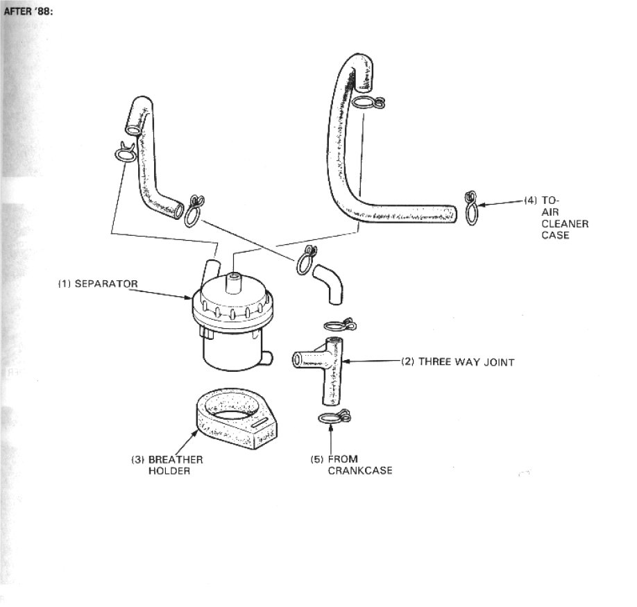

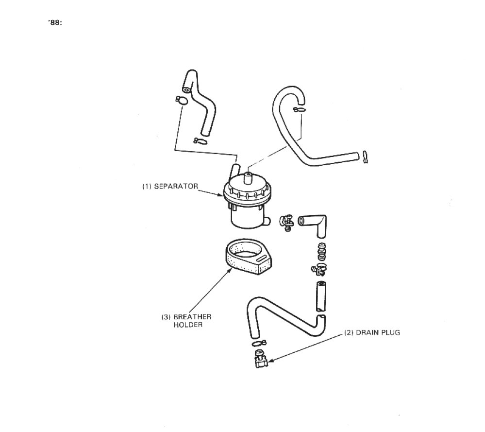

Das hab ich dazu in einer pdf gefunden.
Wobei dieses WHB sehr alt ist. Für meine 08 aus Ende 94 ist auch das "after 88" nicht mehr korrekt.
Ja, zumindest bei den ersten Domis geht da kein Öl zurück in's Kurbelgehäuse.
Domi Separator 88.jpg (44.44 KiB) 2179 mal betrachtet
Domi Separator after 88.jpg (57.35 KiB) 2179 mal betrachtet

Steffen, du irrst nicht. Zumindest bei meinen 88er und 89er Modellen gab es diesen Schlauch nach unten mit einem Stopfen. Diesen sollte man hin und wieder öffnen und den Sabber ablassen. Was danach an Verschlauchungen kam weiß ich nicht.

@Hans- Jürgen: Sicher? Schau mal Langers Zeichnung, erstes Bild, Nummer (2) an. So habe ich es auch in Erinnerung. Für den Lufi gibt es auch noch so einen Schlauch.
