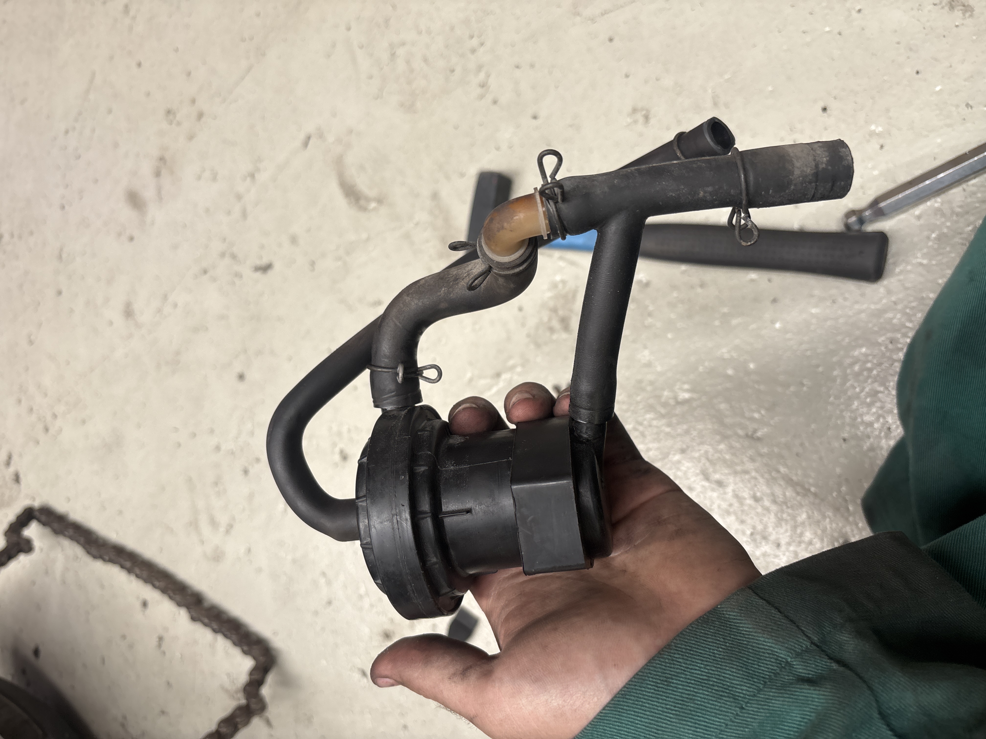

Welcher Anschluss gehört hier wo hin?
Ich habs verpennt von der Kurbelgehäuseentlüftung ein Foto zu machen. Was soll hier wo hin?

Ich meine es ist folgendermaßen:
Schlauch oben: Geht an die Airbox.
Schlauch Seite oben: Anschluss am Motorgehäuse
Schlauch Seite unten: Ablass mit Stopfen verschlossen. Wird unten in so einem Metallrahmen zusammen mit anderen Ablass-/Ablaufschläuchen fixiert.
So ist es zumindest an der Ur-Domi. Ob es Unterschiede zu denen mit SLS gibt weiß ich nicht.

Wenn du das Konstrukt in die Lasche einhängst, ist die Herkunft der Schläuche eigentlich selbsterklärend.

Wie in dem verlinkten Thread beschrieben.Marius hat geschrieben: Di 8. Sep 2026, 17:24 Moin, vll hilft dir das auch noch weiter.
viewtopic.php?t=1940
Gruss,
Marius
Bei den nicht Ur-Domi‘s gibt es den Ablauf am Seitenständer nicht mehr.
Der dicke Schlauch auf die Kurbelgehäuse Entlüftung,
der dünne an den Luftfilter.

Bei den von Marius verlinkten beschreibt es Andi präzise. So war es ziemlich sicher an meiner 1992er.
Jetzt habe ich noch ein Bild von Scrambler aus dem anderen Domi Forum gefunden
https://forum.nx250.de/viewtopic.php?t=846
Auch plausibel
Ich denke mal ich gehe nach den Anschlüssen wie es Andi beschrieben hat.
