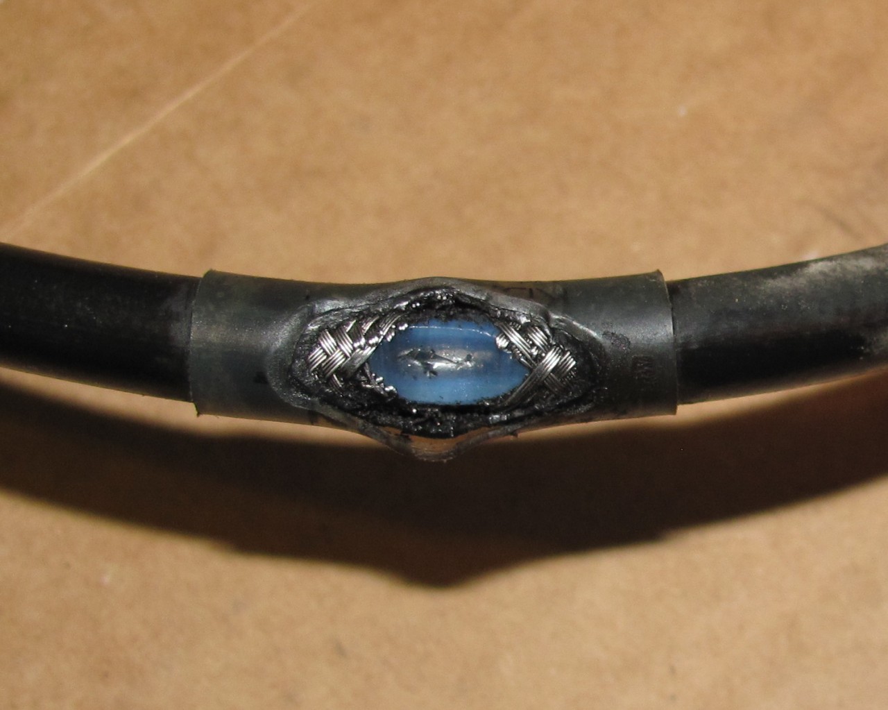

...wie eine Stahlflexleitung von innen aussieht, kann hier eine bewundern. Es war nicht die Bremspunpe, die meiner Ultima während des Urlaubs die Bremskraft raubte, sondern der Hinterradreifen. Er schliff die Bremsleitung einfach durch. Ich hatte vor Jahren eine von Melvin verlegt. Die ist (leider) etwas länger als die originale. Beim Umbau habe ich natürlich darauf geachtet, dass die Leitung vom Reifen Abstand hielt. Im Schlauchhalter hat sie sich aber - wie auch immer - im Laufe von 10.000 km so gedreht und gewendet, dass sie Kontakt zum Gummi kriegte. Da die Schadstelle hinten liegt, hab ich es nicht auf Anhieb bemerkt. Bei der Montage der nächsten Leitung werde ich ganz sicher mehrere Kabelbinder zum Fixieren nehmen.

Aber wieso ist gerade an dieser Stelle ein zusätzlicher Schutz übergestülpt? Der war doch für etwas vorgesehen. Oder hat das zufällig zum Reifen gepasst?

Bei manchen Leitungen kann man den Schutz verschieben. Ich habe ihn wahrscheinlich seinerzeit exakt an der Stelle platziert, an der der Reifen entlangführt. An der Schwinge gibt es eine einzige Halterung für die Bremsleitung. Die hab ich natürlich benutzt; das reichte aber offensichtlich nicht aus...Nickless hat geschrieben:Aber wieso ist gerade an dieser Stelle ein zusätzlicher Schutz übergestülpt? Der war doch für etwas vorgesehen. Oder hat das zufällig zum Reifen gepasst?

NX passiert, neue Leitung, richtig befestigen und alles wieder gut.

Merci, liebe Freunde, für die freundliche Worte! Das Wichtigste ist für mich jetzt die Ursachenanalyse, damit mir - und anderen - so etwas nicht (wieder) passiert. Meiner Meinung nach haben folgende Umstände zum Abrasieren der Leitung geführt:
1. Der Flexschlauch ist ohnehin etwas länger (und dünner) als das Original. Deshalb verläuft er S-förmig.
2. Ich hatte ein größeres Kettenblatt montiert, aber die (kürzere) Kette für das kleinere Blatt weiterverwendet. Dadurch kamen Hinterachse und Bremssattel um rund einen Zentimeter weiter nach vorn. Der S-Bogen der gestauchten Bremsleitung verstärkte sich deutlich.
3. Ich hatte erstmals einen 130er, statt eines 120er Reifens, montiert.
4. Im ausgefederten Zustand hatte die Leitung keinen Kontakt zum Reifen. Erst im Betrieb war das der Fall.
Also Freunde: In diesen Fällen ist Vorsicht geboten.
