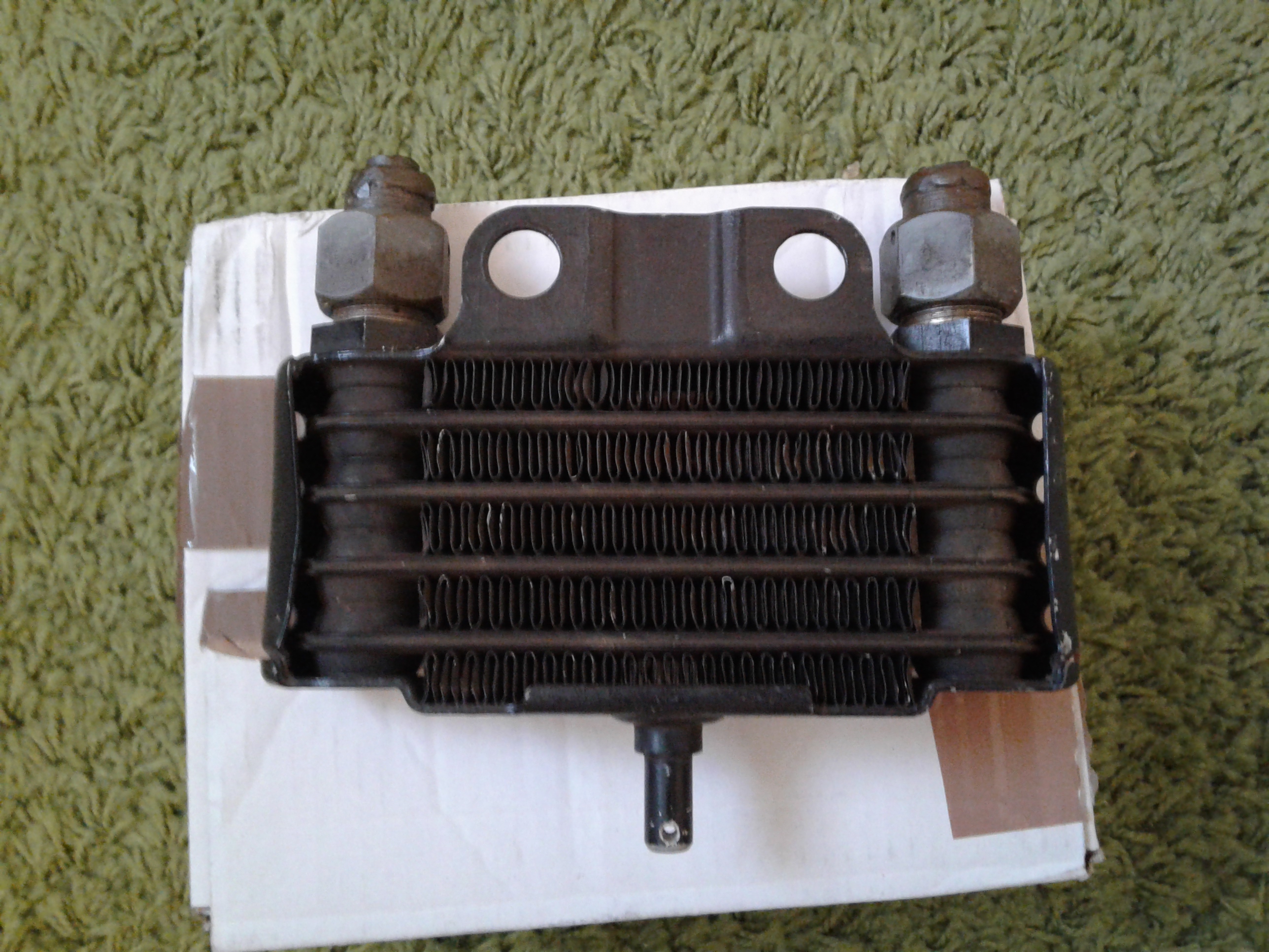

Verfasst: Mi 19. Jul 2017, 20:35
von chris1383
Das müsste der Kühler sein, off-the-road.
Hier ist mein Kühler, hab gerade Fotos gemacht. Abgewinkelt sind die Stutzen nicht, da hab ih mich getäuscht ;). Aber man kann ja neue Leitungen dran machen.
Ich habe noch einen Cb900 Ölkühler zu verkaufen, stelle ihn in die 'Biete'-Abteilung rein. Der Kühler war mir zu groß für die Domi
