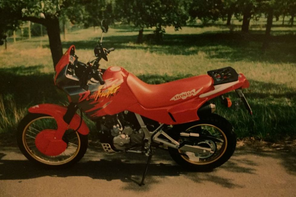

08/1995: Die erste RD02 in rot/silber mit silbernem Rahmen nagelneu als Restbestand (27 PS) beim freundlichen Honda Händler in Hanau gekauft. Natürlich habe ich sie gleich auf 44 PS umrüsten lassen. Ich kam nur ein paar KM weit, da der freundliche den Tank-Entlüftungsschlauch eingeklemmt hatte. Öffnen des Tankdeckels hat bis zuhause geholfen. Leider hatte ich sie nur ein problemloses Jahr, dann musste eine Transalp her.
Domi 1995
Domi 1995

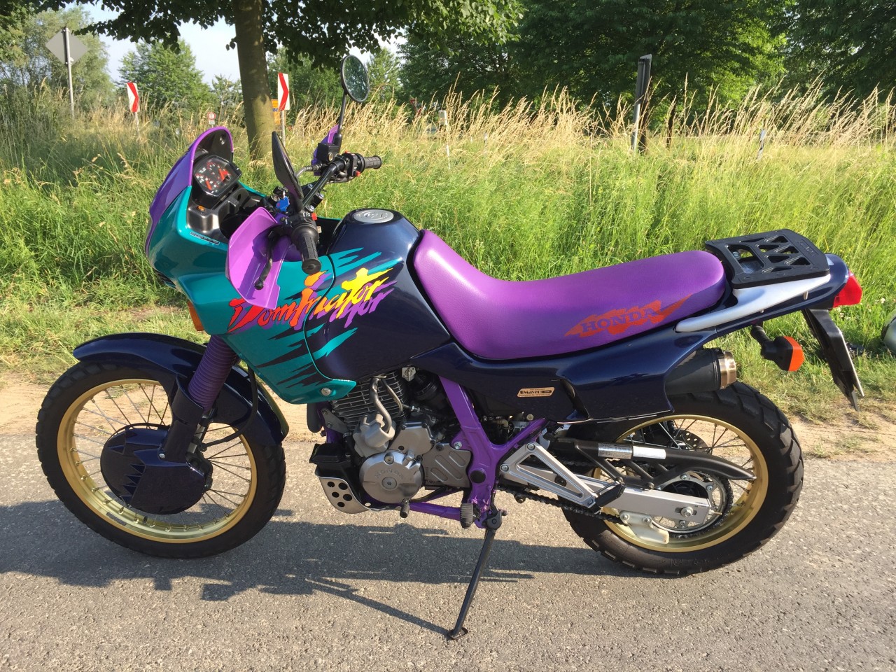

08/2006: Wieder eine RD02 mit EZ 1997 in weiß/blau mit silbernem Rahmen ohne SLS mit 5.500 km gebraucht gekauft in Neu-Anspach /Ts. Muß ein Reimport gewesen sein, Fargestellnummer fing mit JHRD02... an. Nach wiederum 2 problemlosen Jahren und gab ich sie 2008 mit Five.Stars Hauptständer (war sehr gut) für eine Yamaha XT660R in Zahlung.
Domi 2006
Domi 2006

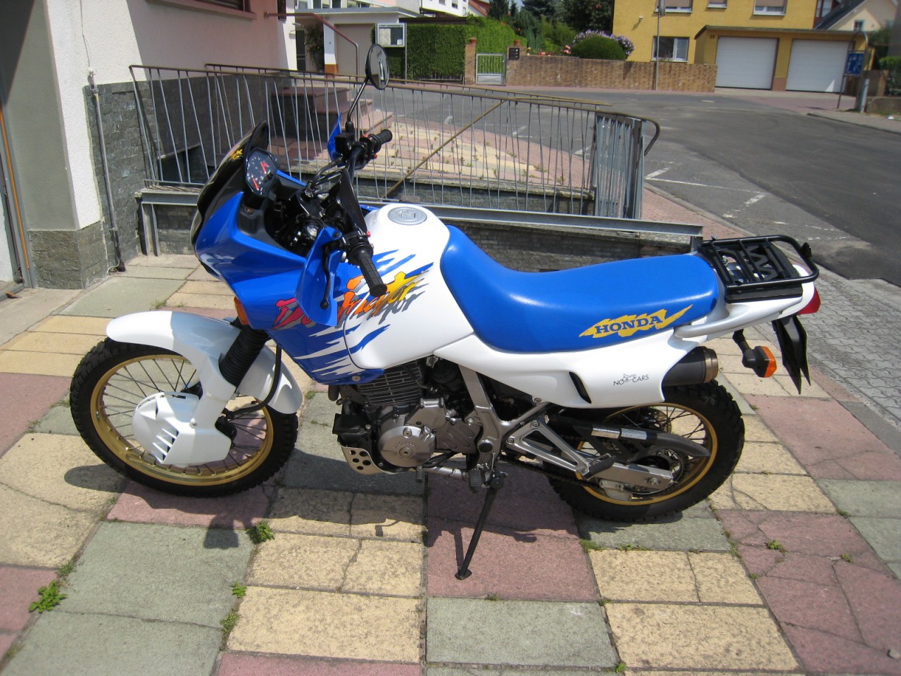

Aller guten Dinge sind mindestens 3. Die aktuelle Domi ist eine 94er RD02 mit eigentlich 27 PS. Da das orig. Federbein defekt war habe ich ein Wilbers 640 eingebaut :P und da sie mir für 27 PS deutlich zu munter war mal den Ansaugstutzen (mit 20 KW-Kennung oben drauf wo es keiner lesen kann) ausgebaut. Er war ausgebohrt und im Vergaser ist die 44 PS Hauptdüse #148 eingebaut. Nun habe ich einen neuen orig. 44 PS-Ansaugstutzen drin und werde sie auf 44 PS legalisieren. Das Schlauchgefummel um den Vergaser ist schon grauenhaft. Ein neuer SW-Motech Hauptständer kanm auch dran (noch nicht im Bild), leider mußte die Halteplatte auf der li. Seite im Schraubstock etwas zusammengedrückt werden bis sie unter die Ölwanne passte. Die Metzeler-Bereifung ist noch von 2008 und ein Trottel hat den Tourance Frontreifen engegen der Laufrichtung montiert :oops:
2 neue Enduro 3 werden das Problem lösen. Bin einfach begeistert von dieser Bereifung, gerade auch auf BMW 2V-GS und der KLR650.
Insgesamt ist diese RD02 mein 67. Motorrad in 40 Jahren und ich werde sie auf jeden Fall behalten :mrgreen:
Domi 2017
Domi 2017
