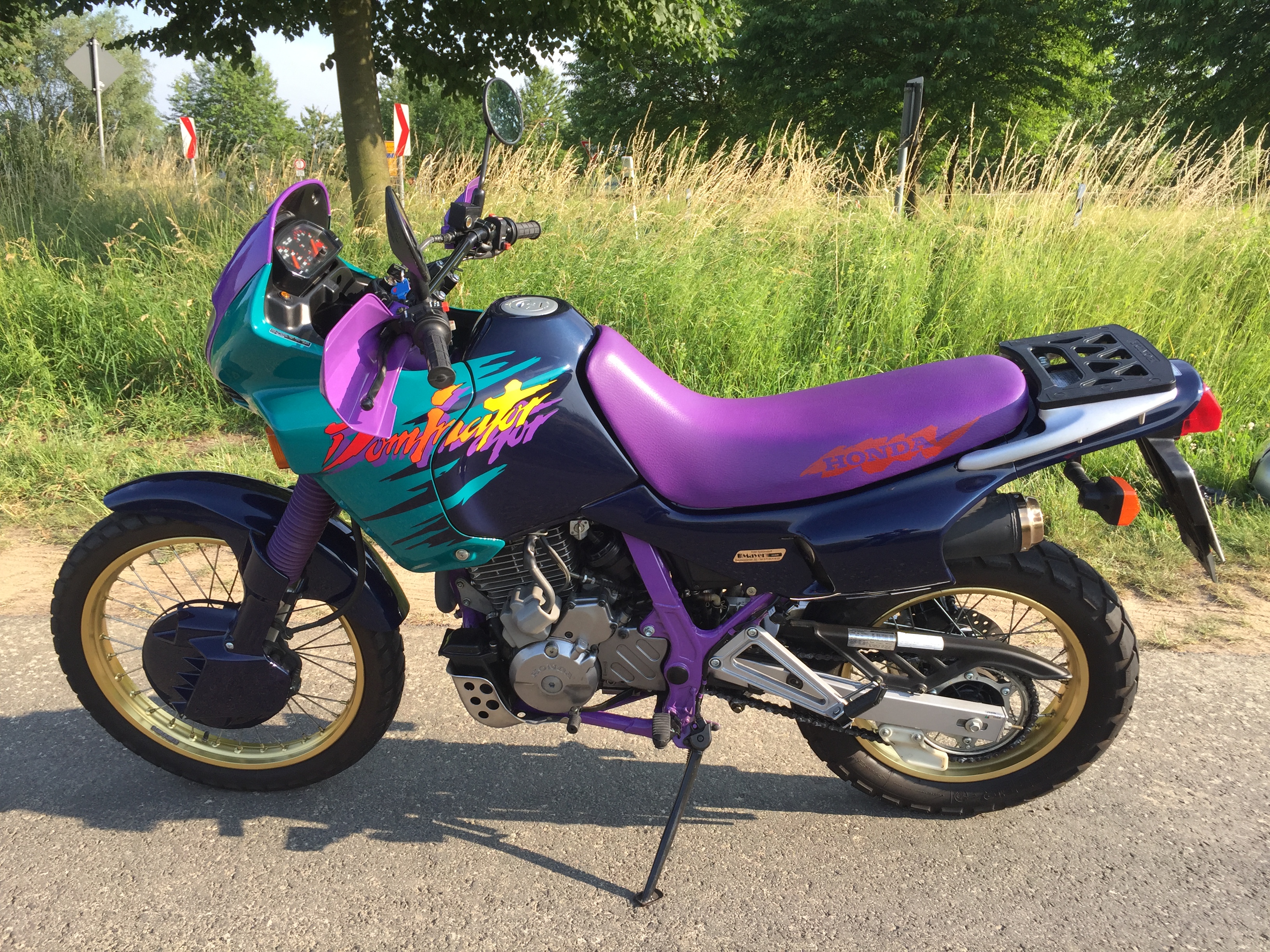

Von Greeny's Beitrag inspiriert möchte ich auch kurz von meiner Domi Historie berichten.

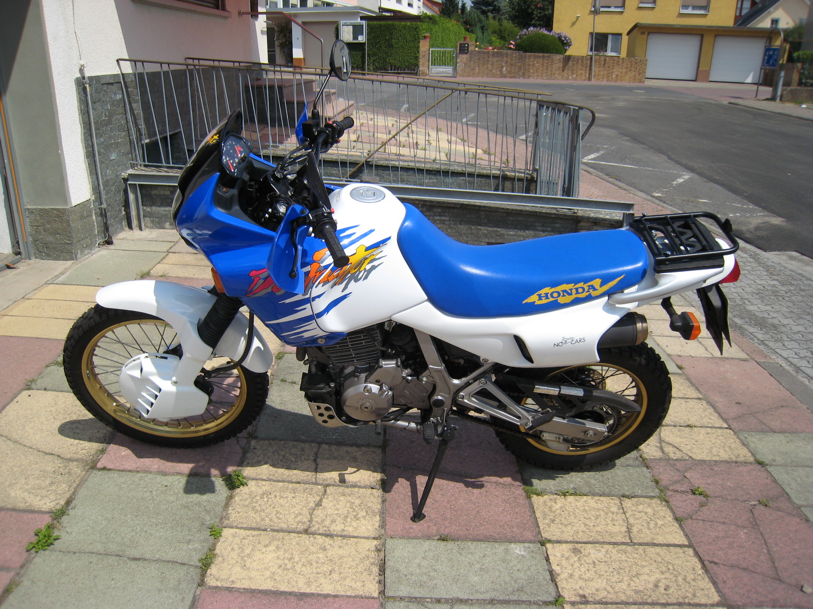

08/1995: Die erste RD02 in rot/silber mit silbernem Rahmen nagelneu als Restbestand (27 PS) beim freundlichen Honda Händler in Hanau gekauft. Natürlich habe ich sie gleich auf 44 PS umrüsten lassen. Ich kam nur ein paar KM weit, da der freundliche den Tank-Entlüftungsschlauch eingeklemmt hatte. Öffnen des Tankdeckels hat bis zuhause geholfen. Leider hatte ich sie nur ein problemloses Jahr, dann musste eine Transalp her.
Domi 1995
Domi 1995
08/2006: Wieder eine RD02 mit EZ 1997 in weiß/blau mit silbernem Rahmen ohne SLS mit 5.500 km gebraucht gekauft in Neu-Anspach /Ts. Muß ein Reimport gewesen sein, Fargestellnummer fing mit JHRD02... an. Nach wiederum 2 problemlosen Jahren und gab ich sie 2008 mit Five.Stars Hauptständer (war sehr gut) für eine Yamaha XT660R in Zahlung.
Domi 2006
Domi 2006

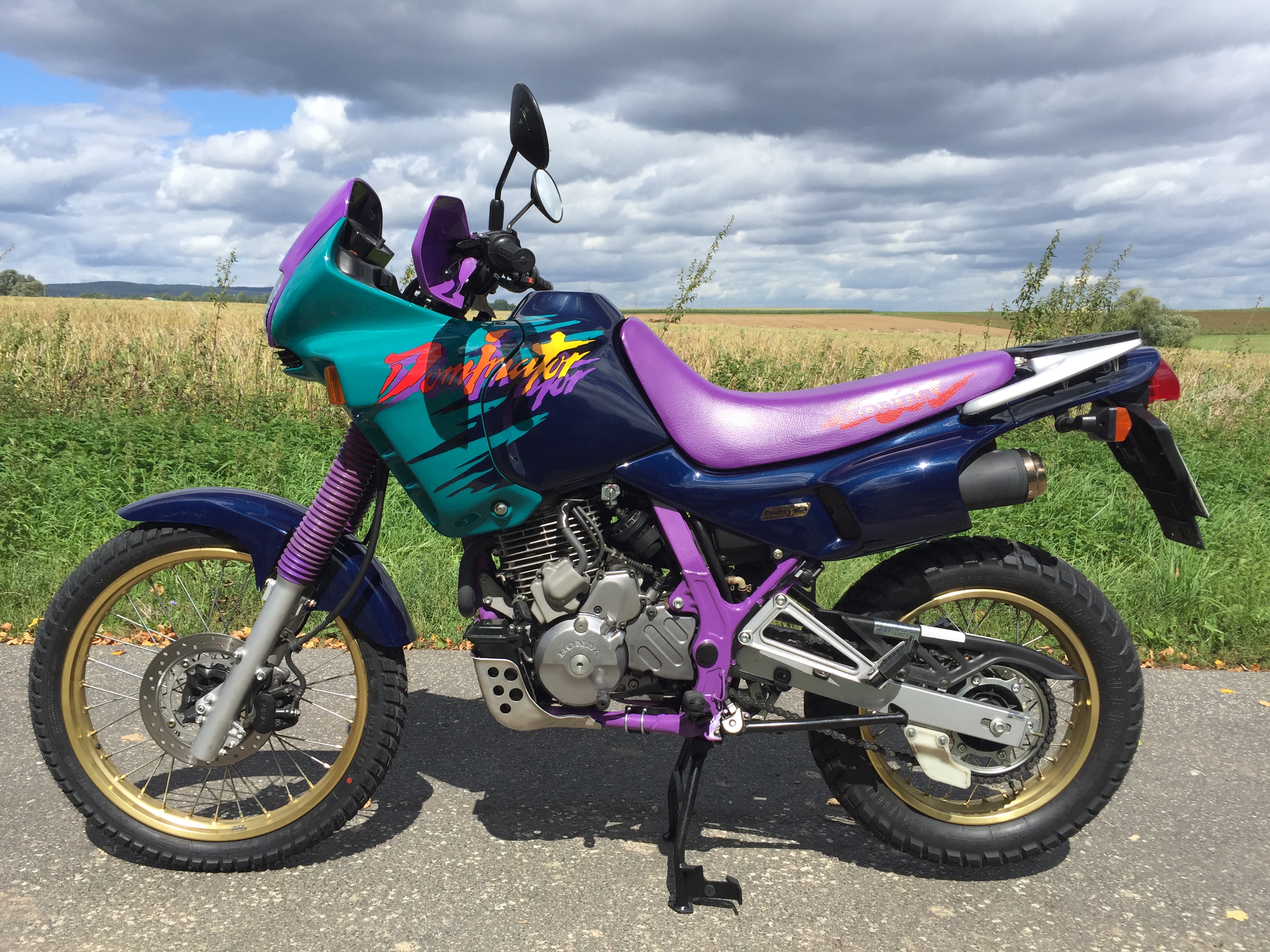

Aller guten Dinge sind mindestens 3. Die aktuelle Domi ist eine 94er RD02 mit eigentlich 27 PS. Da das orig. Federbein defekt war habe ich ein Wilbers 640 eingebaut :P und da sie mir für 27 PS deutlich zu munter war mal den Ansaugstutzen (mit 20 KW-Kennung oben drauf wo es keiner lesen kann) ausgebaut. Er war ausgebohrt und im Vergaser ist die 44 PS Hauptdüse #148 eingebaut. Nun habe ich einen neuen orig. 44 PS-Ansaugstutzen drin und werde sie auf 44 PS legalisieren. Das Schlauchgefummel um den Vergaser ist schon grauenhaft. Ein neuer SW-Motech Hauptständer kanm auch dran (noch nicht im Bild), leider mußte die Halteplatte auf der li. Seite im Schraubstock etwas zusammengedrückt werden bis sie unter die Ölwanne passte. Die Metzeler-Bereifung ist noch von 2008 und ein Trottel hat den Tourance Frontreifen engegen der Laufrichtung montiert :oops:
2 neue Enduro 3 werden das Problem lösen. Bin einfach begeistert von dieser Bereifung, gerade auch auf BMW 2V-GS und der KLR650.
Insgesamt ist diese RD02 mein 67. Motorrad in 40 Jahren und ich werde sie auf jeden Fall behalten :mrgreen:
Domi 2017

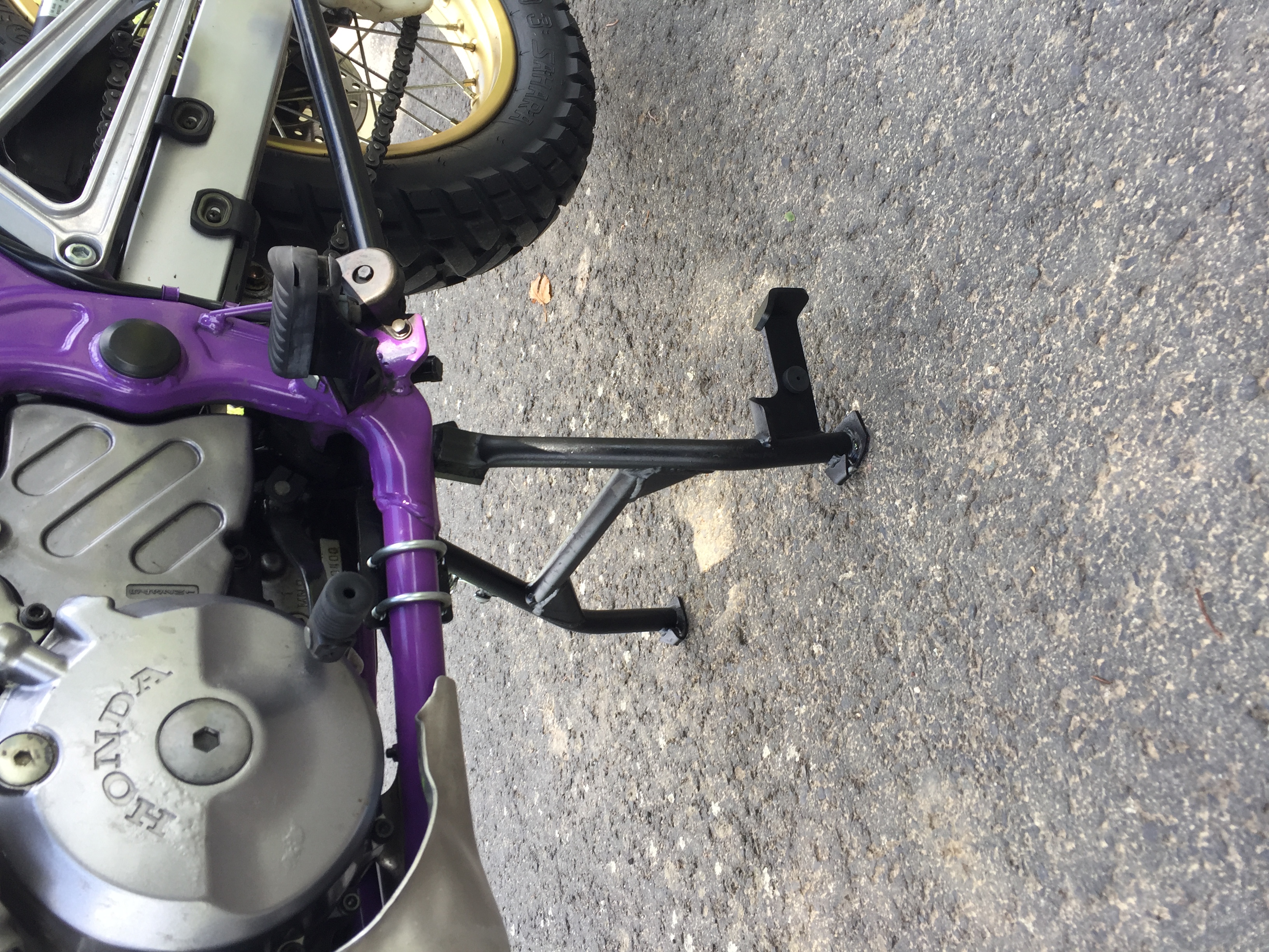

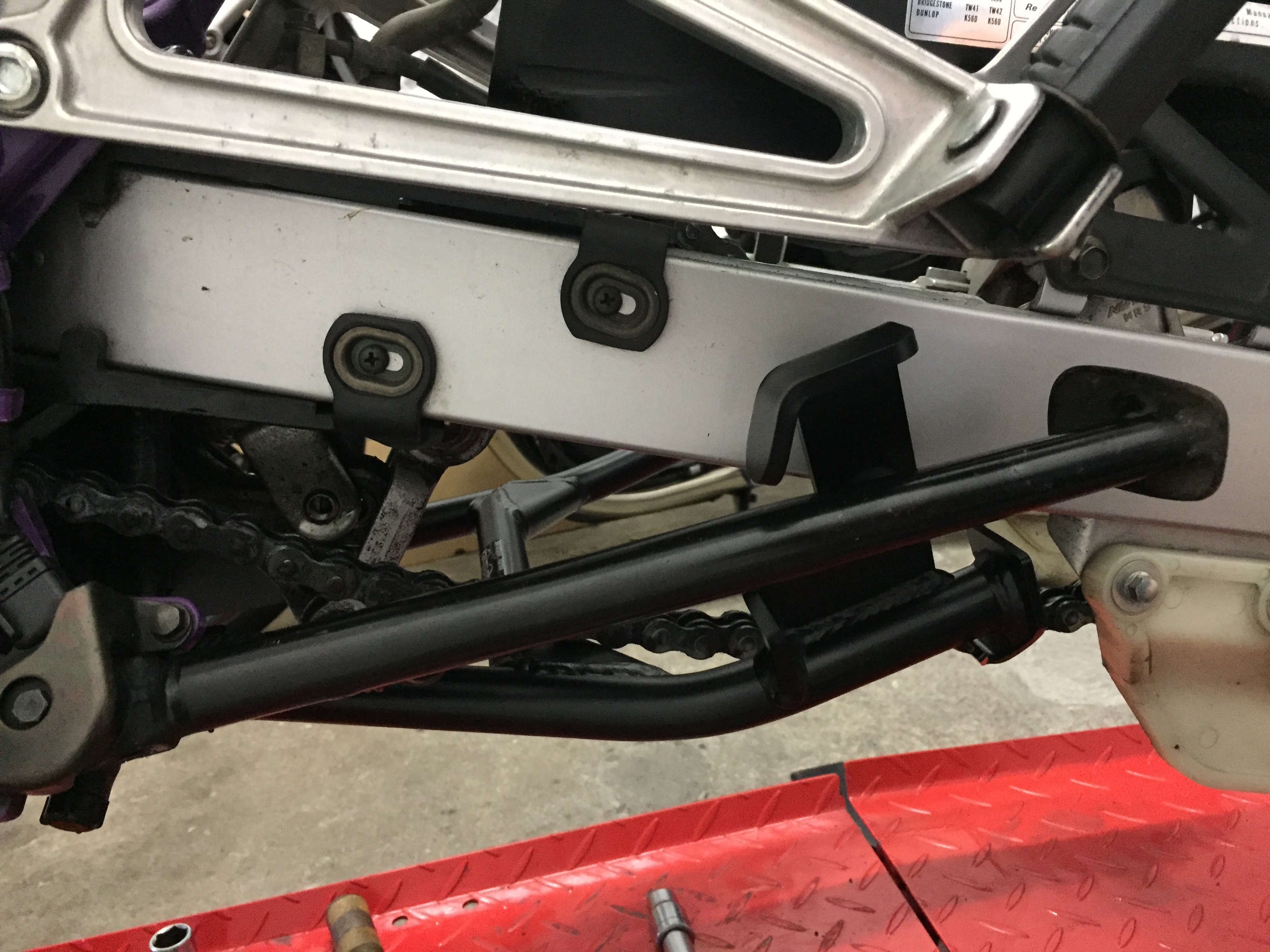

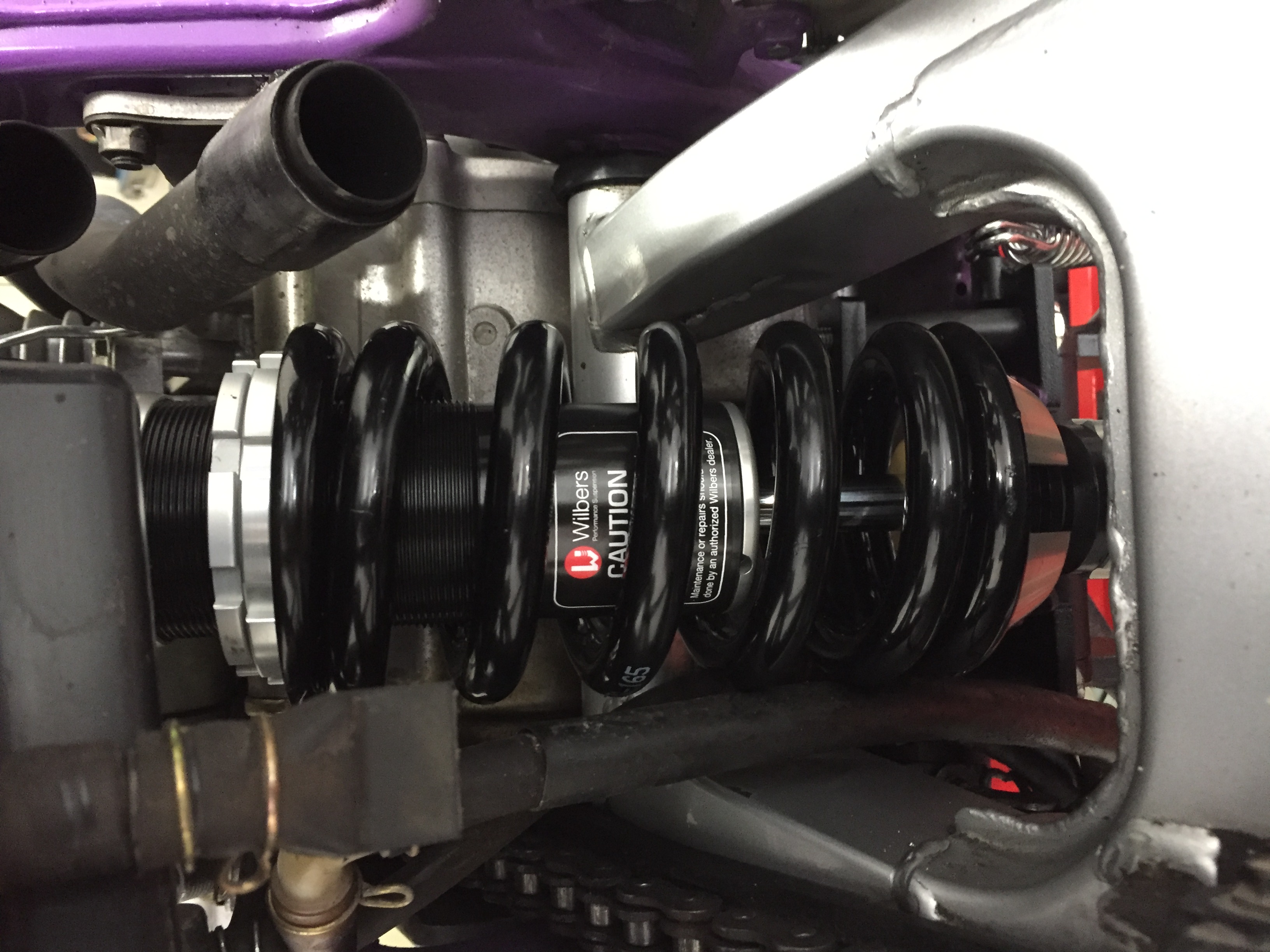

Der SW-Motech Hauptständer bewährt sich sehr gut. Zum Aufbocken muß zuerst der Seitenständer ausgeklappt werden.
Das Wilbers Federbein ist auch top, ich habe die Zugstufe auf 10 von 22 Klicks eingestellt.

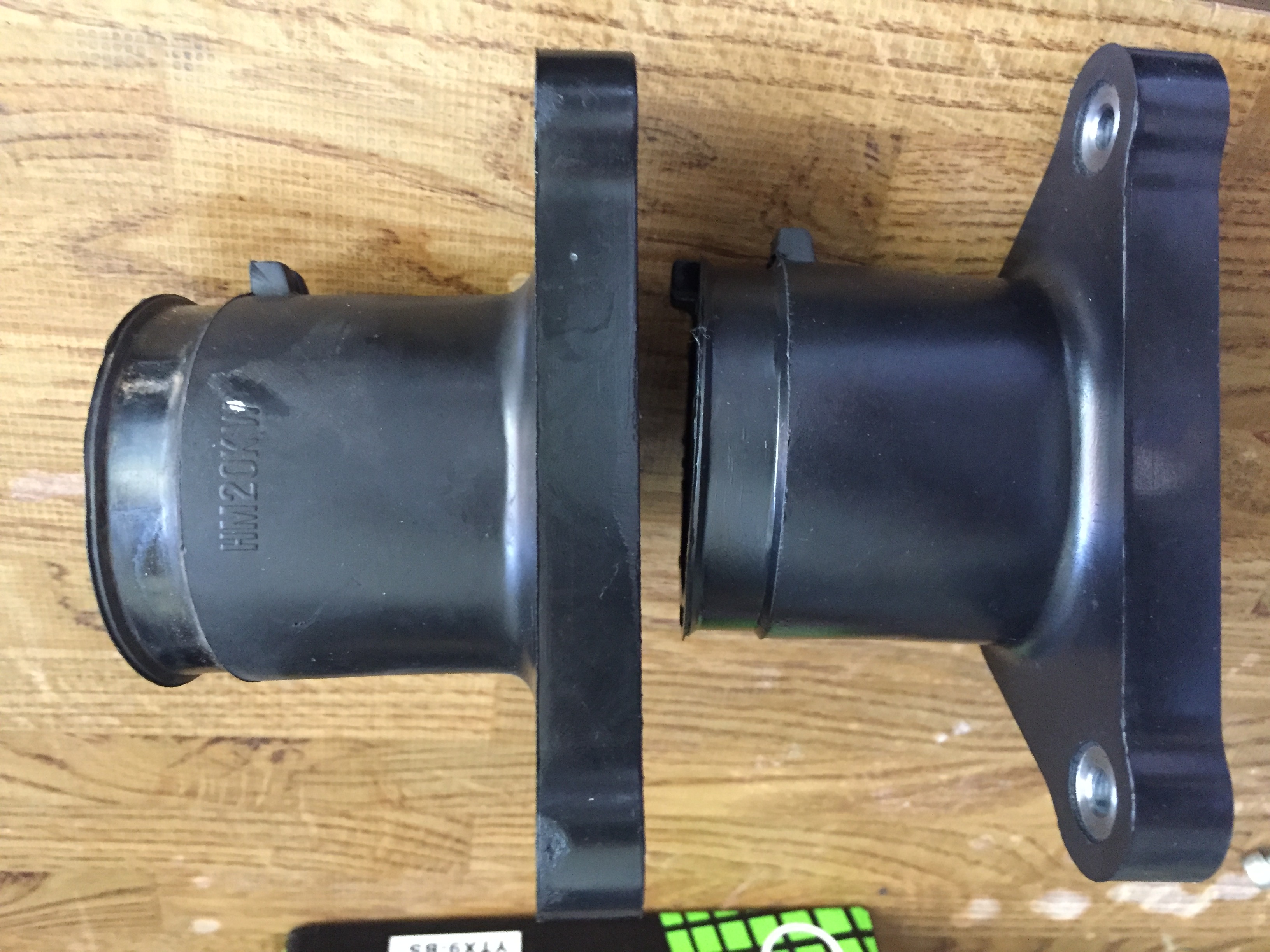

Meine Domi war ja serienmäßig eine 27 PS Version, die 20 KW-Kennung auf dem Ansaugstutzen findet sich sinnigerweise oben drauf, wo sie von außen nicht sichtbar ist.
Der offene Stutzen hat keine Kennung.
Zum Eintrag der 44 PS beim GTÜ habe ich mir von der Honda Homepage das Gutachten runter geladen:
http://www.honda.de/content/dam/local/g ... D02_94.pdf
Beim GTÜ war (mit HU) der Eintrag kein Problem.

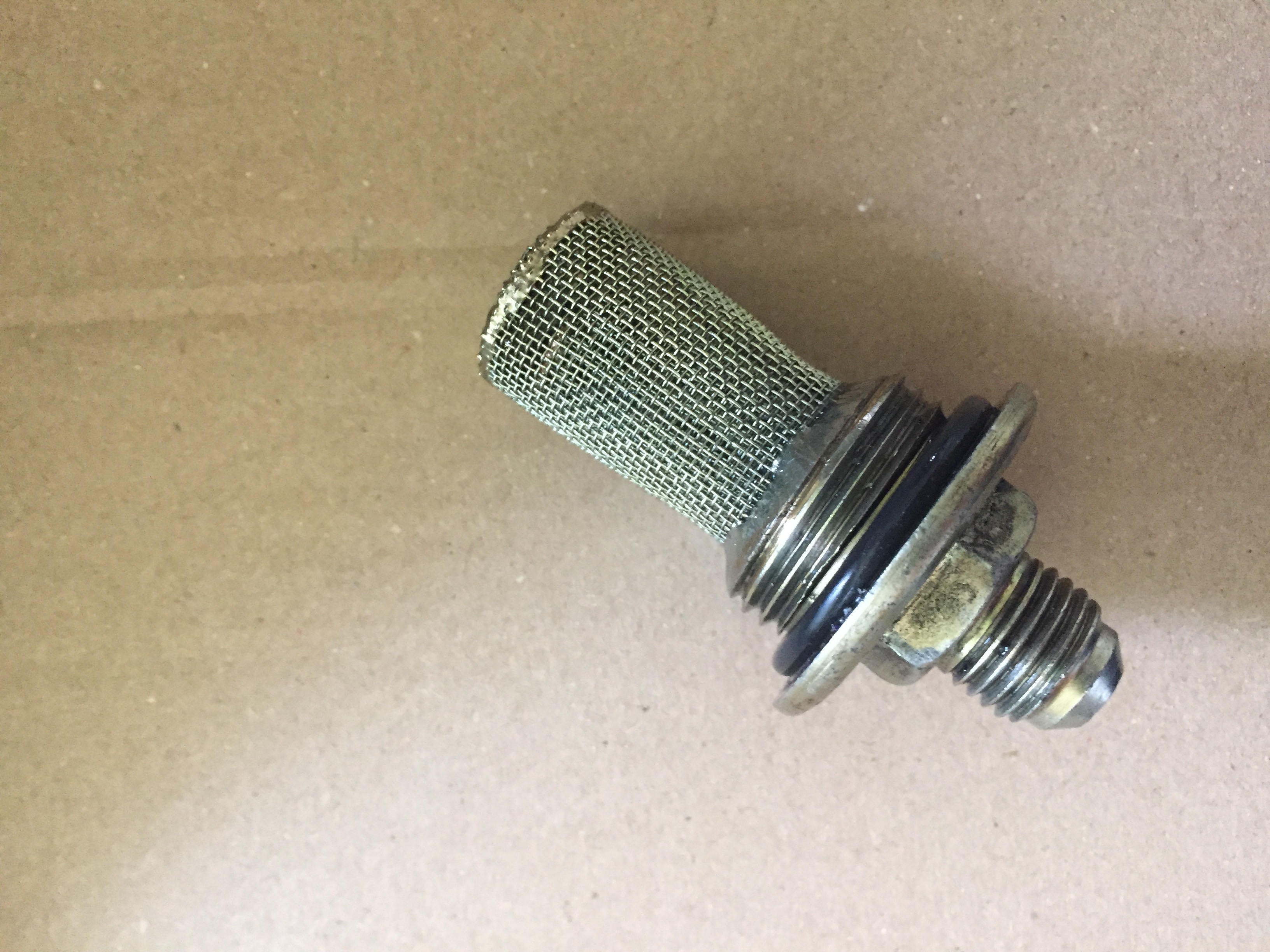

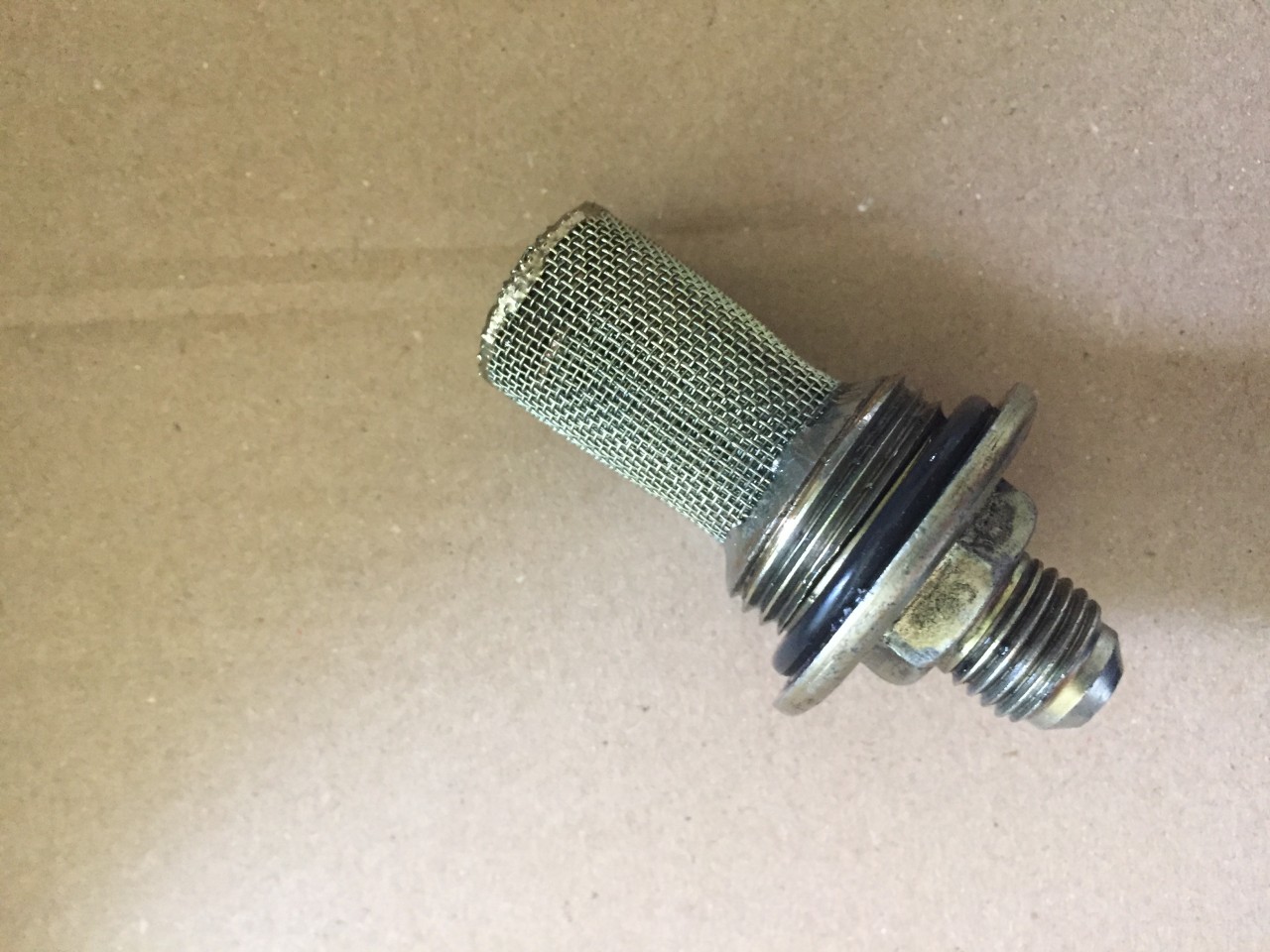

Beim Öl- mit Filterwechsel habe ich auch mal den Grobfilter kontrolliert, war nix drin.
2,0 Liter passen perfekt. Dichtungen konnten alle wiederverwendet werden (10.200 km). Das Ölfiltergehäuse habe ich wie im WHB beschrieben entlüftet.

Diese Art Schellen wegen des Hauptständer zerquetschen langfristig den Lack... der platzt dann weg...
Würde Hart PVC (gespaltenes Stück PVC Rohr) drunter legen.

Danke für den Tip mit dem PVC-Rohr. Die Sanitärfarben sind leider grau und weiß :?
