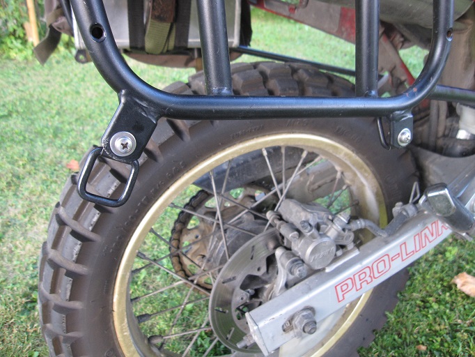

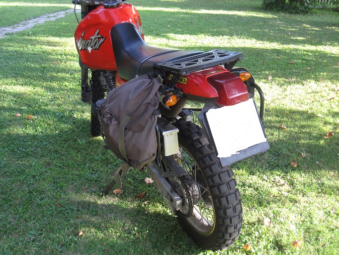

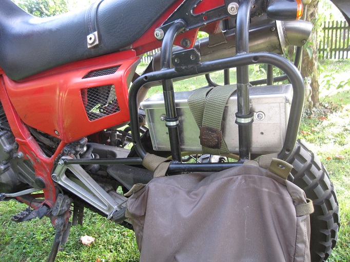

Ich hab mir günstig Kofferträger besorgt, möchte aber nur Taschen daran befestigen. Koffer sind mir zu sperrig.
Dafür hab ich ein paar Sachen modifiziert. Zb. ein lässiges Hitzeschutzblech angebaut (hatte ich noch im Keller rumliegen).

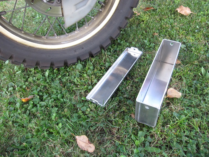

Auf der linken Seite, die aufgrund des einseitigen Auspuffs etwas leer ausschaut, hab ich eine Kiste aus Alu befestigt (zunächst provisorisch, wird noch bissl stabiler). Die Kiste taugt mir sehr, ich hab sie zufällig im Internet günstig gekauft. Sie war ursprünglich für eine KTM gedacht, vorne am Motorschutz. Da kommt Zeug rein, das man nicht so häufig braucht, aber auf Reisen schon dabei haben sollte (diverses Werkzeug zb.).
Zusätzlich hab ich noch ein paar Ösen gefunden, die man einklappen kann.
