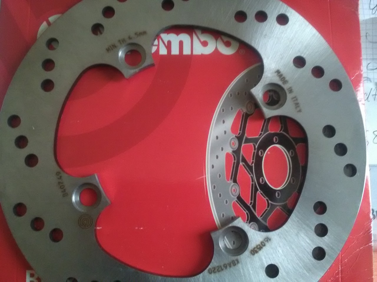

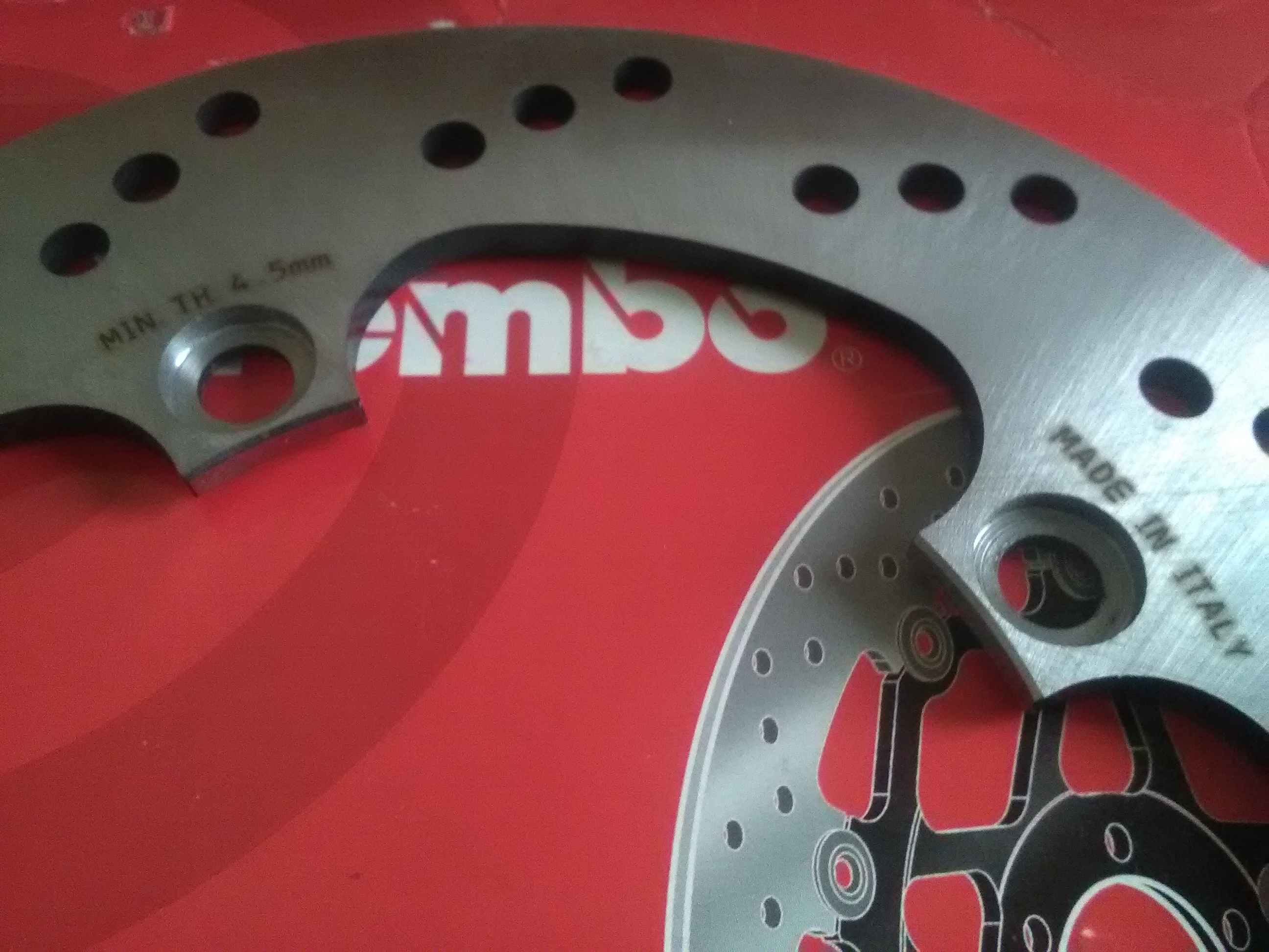

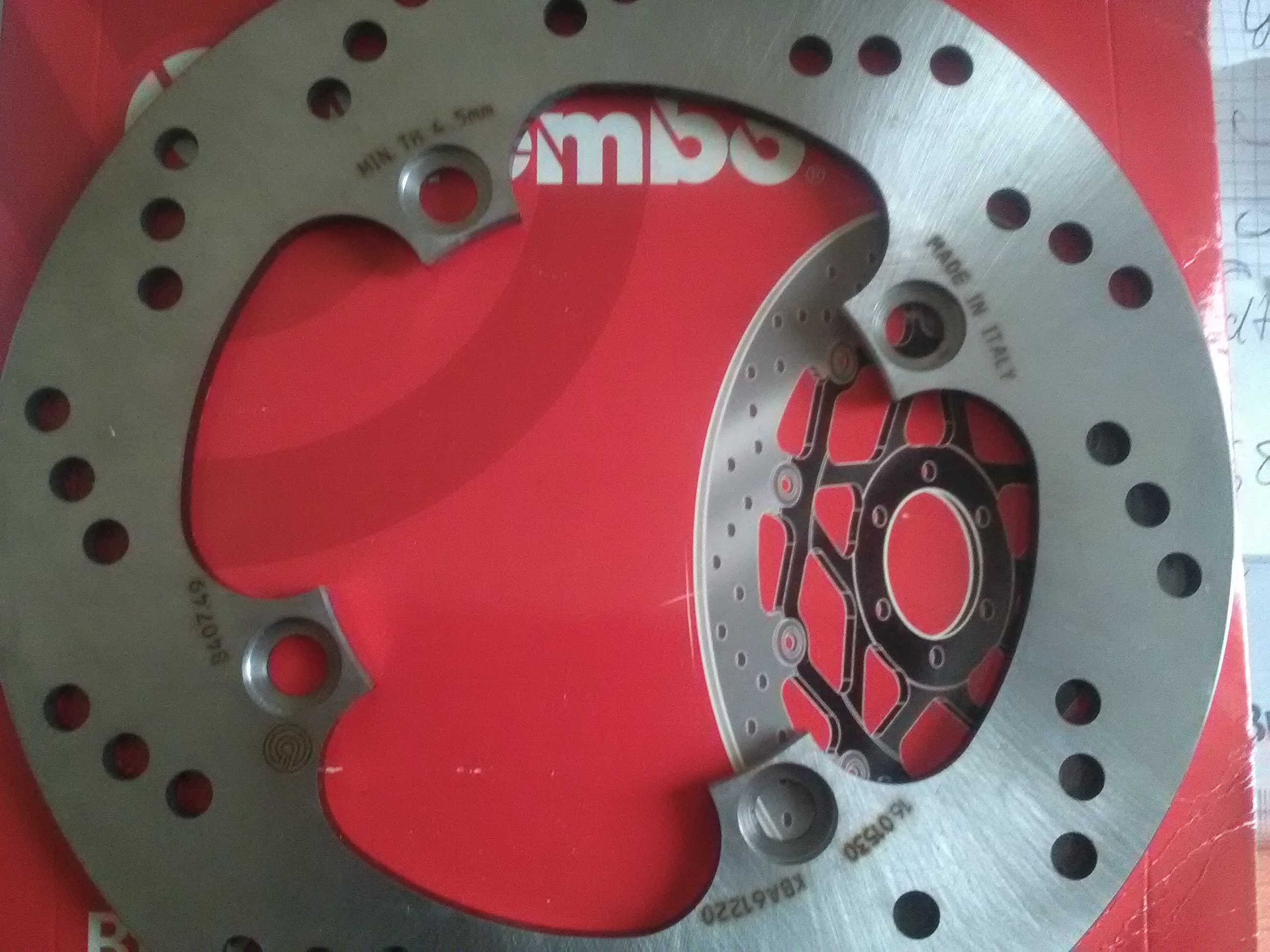

- Beiträge: 5457
Re: Masse und Verschleissgrenze Nissin Scheibe HA nach 89 ?
Also für vorne war ich von Brembo begeistert. Von der Verarbeitung her top. Ich konnte ja direkt vergleichen mit TRW und EBC. Mit EBC hatte ich damals viel Ärger (vier Scheiben getauscht). Ich habe jetzt noch ein Satz TRW (h+v) von Damals.
Wenn die weg sind, kaufe ich nur noch Bremboscheiben.
Ob die dem originalen Aussehen nahe kommen ist mir wurscht. Die Brembo gefallen mir besser.

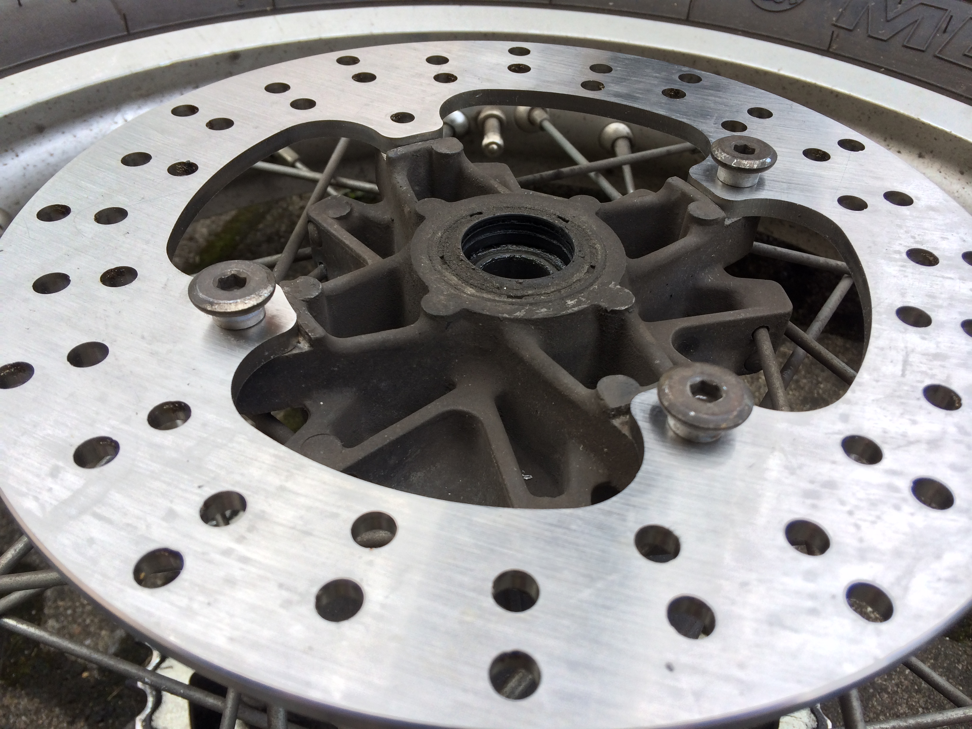

- Beiträge: 8126
Muss mal blöd nachfragen: Wie sieht denn die originale Scheibe der 95er Domi aus?langer hat geschrieben:Welche andere sieht denn möglichst wie Serie aus und taugt ?
Hier ein Foto meiner TRW Bremsscheibe hinten: Gruß,
P.S.: Lass Dich von den herausstehenden Schrauben nicht beirren! Das hat sich geklärt und betraf nur die Ur-Domis.

Hat jemand mal ein Foto von einer Scheibe 88/91 hinten im Bereich der Schraubenaufnahme und die passende Schraube dazu?
Lt. Mircofitches hat es ein Wechsel der Schraubenbefestigung im Jahre 91/92 beim Modellwechsel gegeben.
Passt das alte Modell auch an eine Nabe von 93?

Hi Andi,dieCobra hat geschrieben:Hat jemand mal ein Foto von einer Scheibe 88/91 hinten im Bereich der Schraubenaufnahme und die passende Schraube dazu?
was Du auf dem obigen Foto siehst, ist eine Bremsscheibe für die späteren Jahrgänge mit den Schrauben einer 88er.
Das passt so natürlich nicht. War ein Fehler im TRW-Katalog.
Die Verschraublöcher der 88er sind etwas größer und haben einen angefrästen Rand, damit diese abgebildeten Senkschrauben richtig reinpassen. Das wurde später irgendwann geändert. Meines Wissens haben die späteren Baujahre Schrauben mit Linsenköpfen. Für diese muss natürlich kein so großes Loch in die Scheibe gebohrt werden. Wenn Du sagst, dass laut Microfiche zwischen 1991 und 1992 die Verschraubung geändert wurde, dann wäre ich vorsichtig mit dem Einbau einer alten Scheibe an eine neue Nabe. Wobei ich Dir aber nicht sagen kann, ob sich auch die Nabe geändert hat.
- Beiträge: 3083
Falls dein Frage darauf hinzielt ob die alte Scheibe (88/89) auf eine 93er Nabe passt ein klares nein. Passt natürlich wegen der unterschiedlichen Bohrungen nicht. Aber eine 93er Nabe mit dafür passender Bremsscheibe passt in ein 88er Fahrwerk. So war es zumindest bei mir.dieCobra hat geschrieben:...
- Beiträge: 5457
Die habe ich von Tante Louis für hinten bekommen. ist von Brembo.
Dicke 5,14mm.
Ich denke, da werde ich von Steffen die Schrauben gebrauchen.
Oder ich schicke die Scheibe zurück,
oder einer von Euch kann sie gebrauchen. 69,99 € zzgl. Versand. Nagelneu, vorgestern angekommen.
Die Schrauben wurden geändert ab Bj. 92. von 88- 91 waren die von Steffen gezeigten Schrauben verbaut.

- Beiträge: 4864
Ohja stimmt, das mit den Schrauben war früher schon mal ein Thema. Hätt ich jetzt vergessen.
Macht die Suche nach ner neuen Scheibe nicht einfacher...
