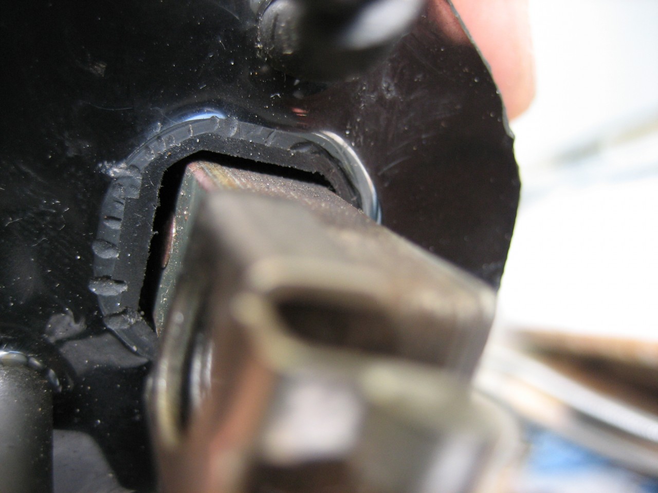

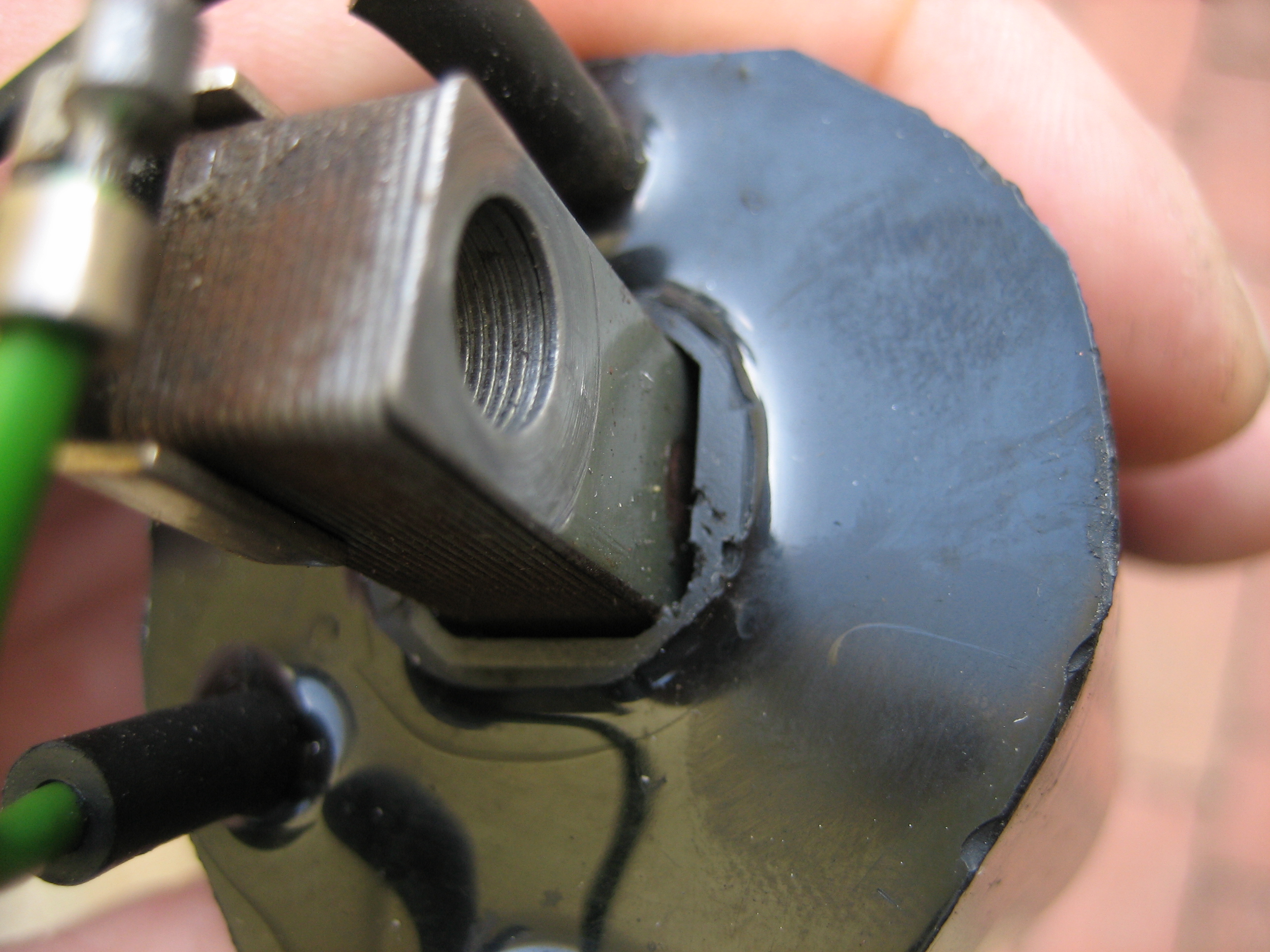

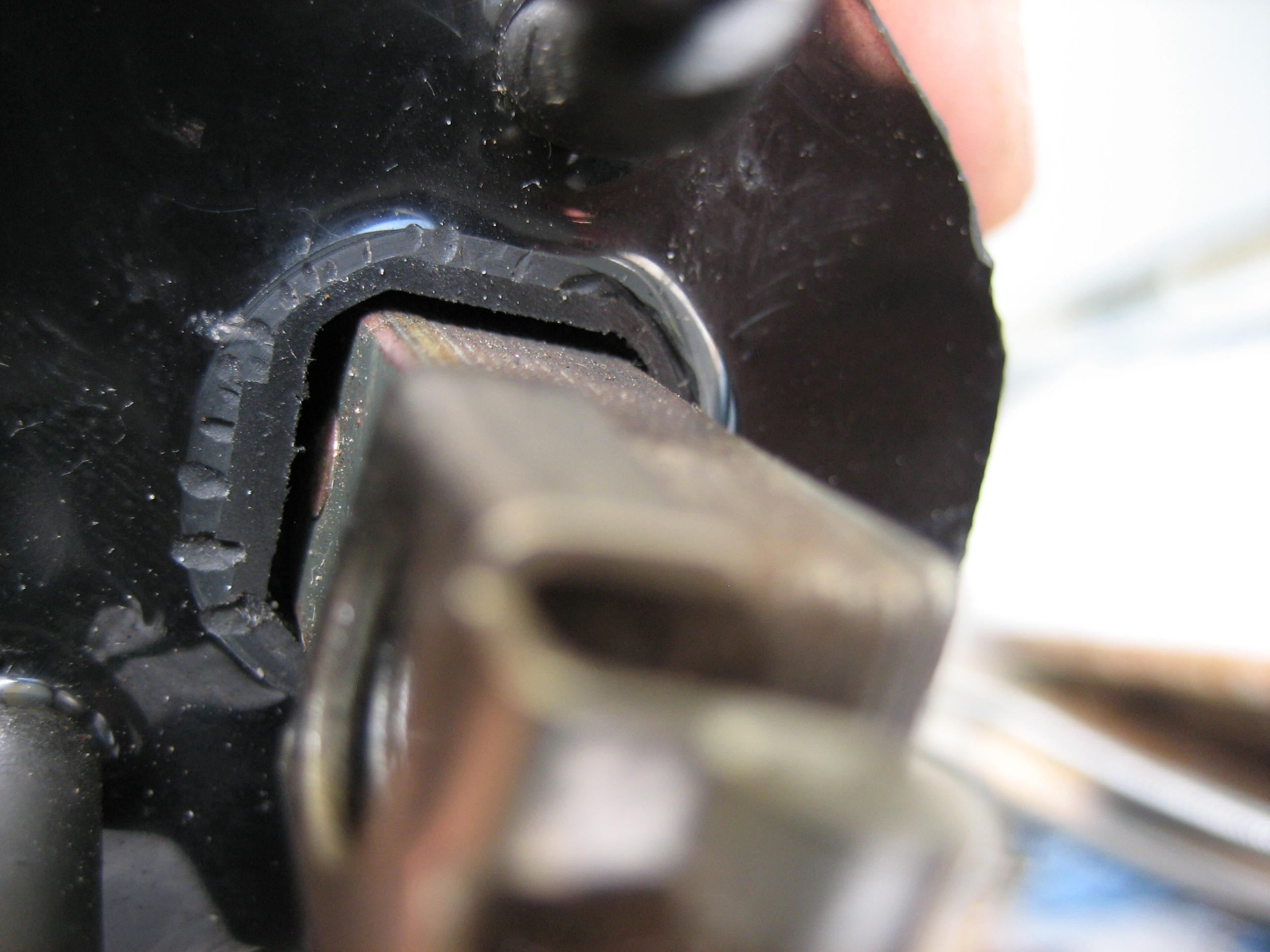

Hallo Langer
die Zündspule hat breite Risse, speziell am Übergang vom Eisenkern (Anschraubpunkt am Rahmen) zu der Vergussmasse.
Nach einer Hochdruckwäsche sprang sie neulich nicht mehr an, kein Zündfunke, nach Störungssuche und behandeln aller Stecker mit Kontaktspray entdeckte ich die Risse in der Zündspule.
Im Moment läuft sie wieder, mache nachher eine Probefahrt, habe aber kein Vertrauen mehr zu der Spule.
Gruß Roland

Re: Zündspule Suche Kaufempfehlung
Ahh, ok. Einen solchen defekt gab's an einer Domi Zündspule in der Form noch nicht. Dachte es wäre etwas anderes.
