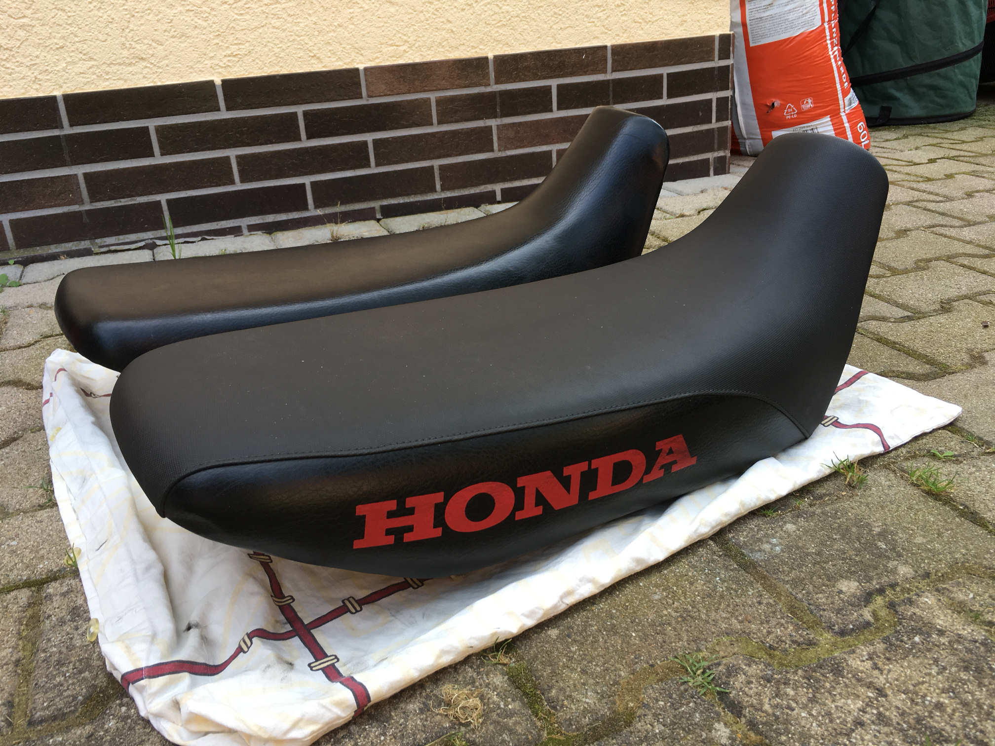

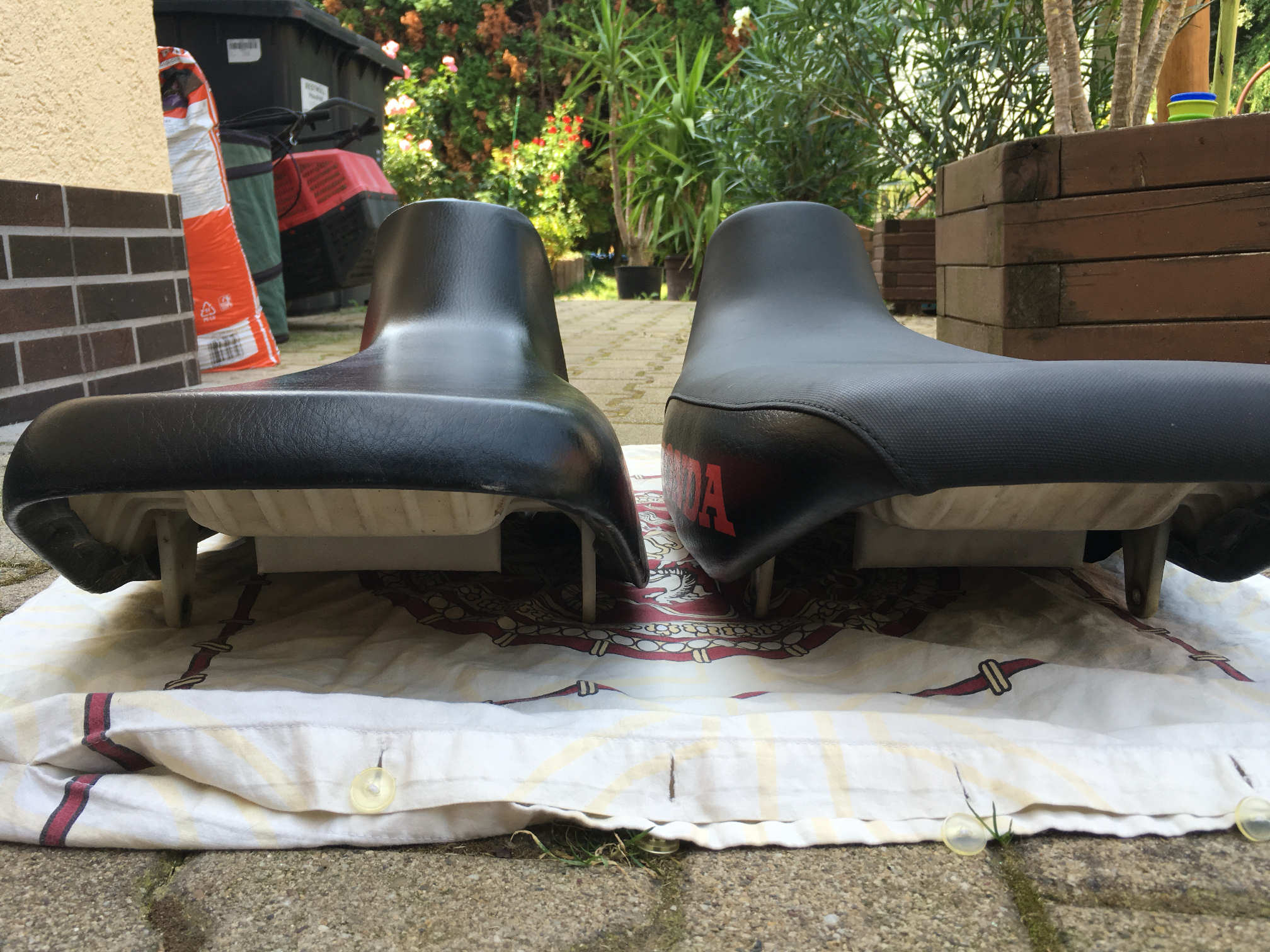

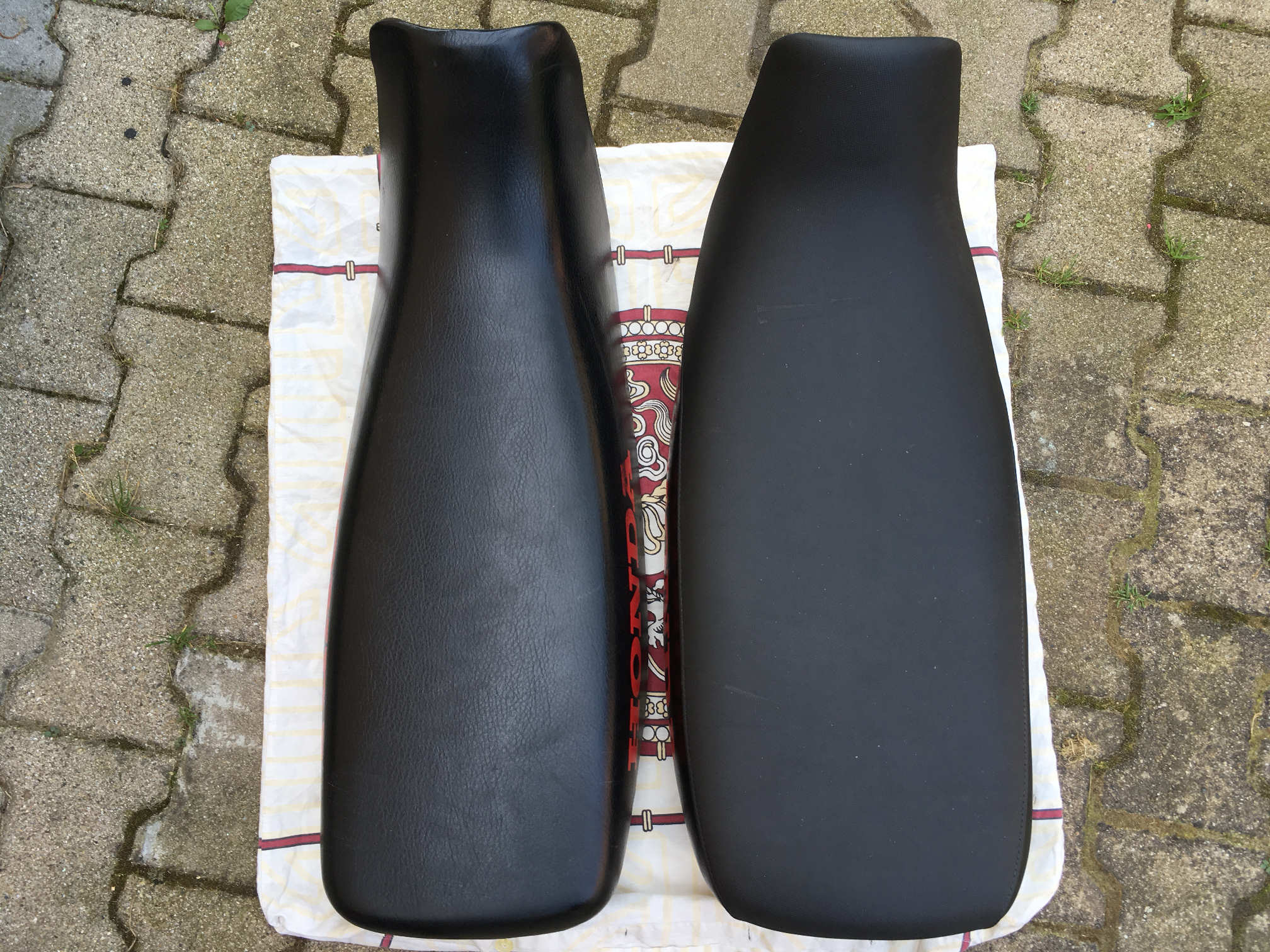

Ich habe heute mal die aufgepolsterte Sitzbank neben eine originale Sitzbank gelegt, um die Dimensionen der Änderung sichtbar zu machen.
Links ist original, rechts ist aufgepolstert und leicht verbreitert (made by Jungbluth). Der Sitzbank-Kern ist identisch zu der linken Sitzbank: Im direkten Vergleich sieht man das Mehr an Breite schon deutlich. Aber wenn die modifizierte Sitzbank auf dem Motorrad montiert ist, fällt es kaum mehr auf.
Der Höhenunterschied hingegen ist marginal. Allerdings ist das Polster deutlich straffer als original: Insgesamt ist das Sitzgefühl so, als ob man höher sitzen würde. Zusammen mit dem recht straffen Federbein komme ich im Stand mit den Füßen nicht mehr komplett platt auf den Boden, was mit der originalen Sitzbank problemlos geht. Das liegt aber eher daran, dass man zwischen den Beinen einfach mehr Sitzbank hat, als vorher. Durch die geringfügig größere Popo-Fläche lässt es sich aber deutlich länger schmerzfrei fahren, als auf der Originalbank.
