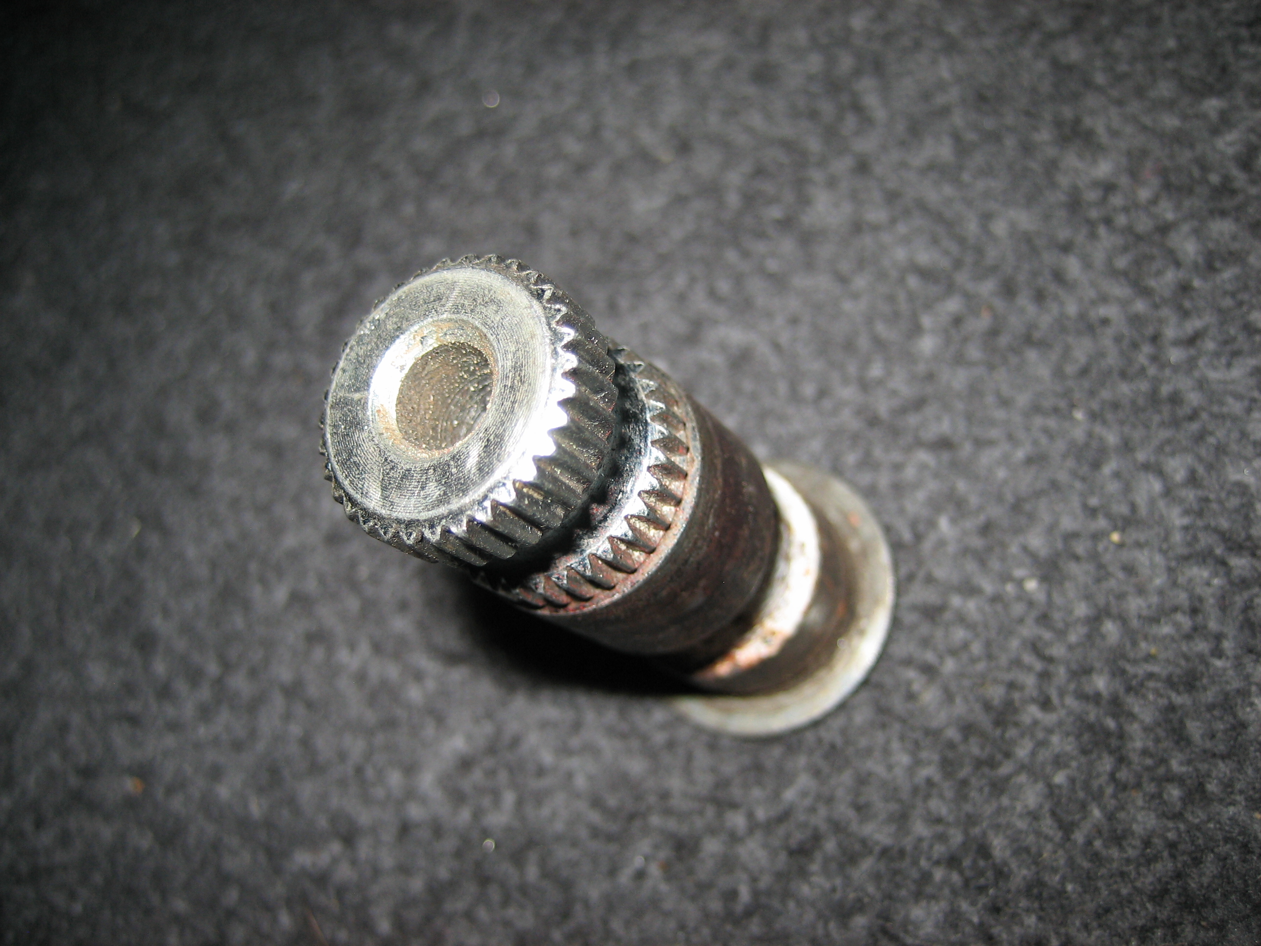

Kurz nach dem Kauf vor 2 Monaten stellte ich bei der dritten Fahrt fest, das der Schaltweg immer länger wurde, bis nix mehr ging.
Auf der Strasse half mit Jemand mit Werkzeug aus, und ich knallte den Schalthelbel fest- ahnte aber schon Schlimmeres....
ich hab es dann Zuhause auseinander gebaut, und es war noch schlimmer als gedacht- weder auf Welle noch im Schalthelbel eine Verzahnung.

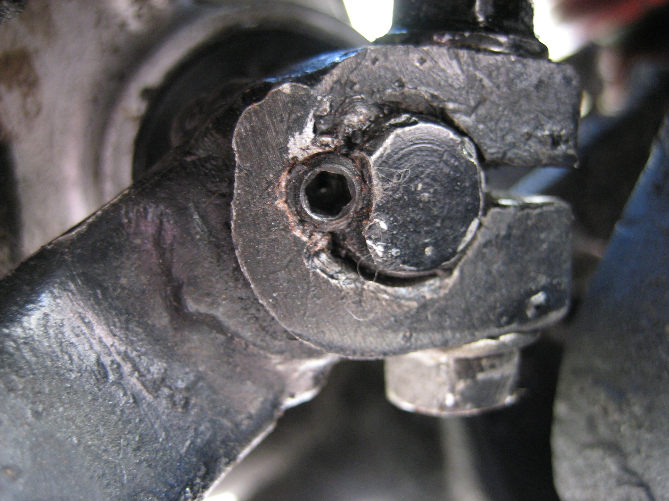

Ich habe es mit einer M5 Madenschraube fixiert, die ich zwischen Hebel und Welle mittels Gewindebohrung einbrachte.
Nun, eine neuwertige Schaltwelle hab ich mittlerweile hier- hab leider keine Explosionszeichnung um zu sehen, was auf mich zukommt.
Frage- ist es einfach das Teil einzubauen?
Muss der Motor raus? Was muss ich beachten?

Als alter Feinmechaniker und Maschinenbauer hab ich die Welle und den Schalthebel mit einer Madenschraube fixiert, das hält ja super nebst dem Spannen, hatte noch zusätzlich in den Schalthebel Material aufgeschweisst und auf einer Standbohrmaschine auf das Wellenmass gebracht- ach Scheiße, ich dachte, Deckel ab, Welle rein und Deckel drauf und fertig....nun, wenn das aber so ist wie du sagst, dann mach ich da noch ne 2te Madenschraube rein und warte bis noch was anderes "passiert" und dann wird der Motor Gründlich mit Tuning neu aufgebaut.......oder aufbauen lassen oder ein guter Ersatzmotor gesucht- die Zeit wird es wissen.......

Schuld des zu geringen Schlitzmass der Originalhebel (Schlitz liegt am hinten Ende an bevor die Klemmung die Zahnung richtig unter Druck setzen kann).

Da war nix mehr ausser viel Spiel und ein Stück Alublech 0,5mm.....
Also die Welle war rund, ich glaub auf 10,5 oder 11,0 abgerödelt, der Schalthebel hatte so 12,0- 12,5 genau weiß ich es nicht mehr, das Ganze noch unrund...
ich hab Material innen im Schalthebel aufgeschweisst und vorsichtig annähnernd auf Wellenmaß gebacht- da dass ja nur von 12 bis Mittag hält, hab ich eine M5 Mandenschraube zwischen Welle und Hebel mittels Gewinde eingebracht- mittlerweile ca 800Km gefahren, nach jedem Trip überprüft- das hält!! Auch Lange- schade- hätte es gerne wieder Original gehabt, aber man sieht es ja nicht.

Zum Abschluss- ich lass es erstmal so mit der M5 Madenschraube,die ganzen Kosten, Dichtungen etc. rechnen sich erstmal auch nicht, es hält ja super!

Ach du sch... sieht aus wie eine Fossilie, Industrialisierung, 19. Jahrhundert, seitdem der Witterung ausgesetzt.
Follett
Re: Schaltwelle tauschen,wer hatts schon mal gemacht?
Mir wird es auch schlecht, wenn ich da hinsehe- aber Alles fest soweit

Nun, eigentlich ist es die Aufgabe eines Scherspannstiftes bei zu hohen Kräften "abzuscheren" sagt ja schon der Name.
Nur das Problem ist, die Dinger sind hohl und verbiegen sich, bzw, scheren ab, wenn sie wie nach den Erzählungen eine Durchbohrung ist. Ein Passstift oder Gewinde durch beides wäre besser gewesen, haltbarer- nur- du kommst ja nicht dran wenn der Motor im Rahmen hängt.
Eine Madenschraube, so wie ich sie setzte, ist wie ein Nutenstein, oder Passkeil anzusehen. Nachteil- Rund!
Solange die Klemmung gegenüber Stramm bleibt dann auch kein Problem, hab ne V2A Schraube drin, und oberdrauf einer Sperrzahnmutter aus V2A
Lasse mich jetzt selbst mal überraschen- wie schon gesagt- öffnen ist für mich jetzt keine Option mehr, hab das Werkstatthandbuch gekauft und vorliegen.

sieht gruselig aus, aber wenn es funzt würde ich es auch so lassen.
Und falls nicht, bevor ich deswegen den ganzen Motor zerlegen würde, käme das Schweißgerät zum Einsatz.

Mit so gesetzten Madenschrauben wurden damals bei mir in der Firma Messingbuchsen in
Hebeln im Maschinenbau vor dem Mitdrehen gesichert.
Es ist also durchaus eine saubere "Feinmechankerlösung", wenn auch nicht unbedingt für
diese starken Belastugsfälle gedacht.
Da würde man eine Keilverzahnung wählen.

Also im Moment hält es gut, sieht zwar Sche.... aus, aber erstmal gut. Also da dran zu kommen ohne das Motörchen auszubauen, ist echt nicht einfach, kann ich nur sagen.
Ich hab jetzt einen Zapfen mit Verzahnung von einen Bremsbebel von ner XL350 hier liegen, den werde ich aufbohren und einen Passkeil einarbeiten + drüberschieben, die feilerei wird sehr mühselig werden, aber es gibt ja noch den Dremel, die Verzahnung des Zapfens schlitzen und dann Beide mit der Hebelklemmschraube M8 anknallen....
So wäre jetzt erstmal der Plan... den Zapfen der abgenutzten Schaltwelle einigermassen Rund zu bekommen wird die echte Herausforderung!

eine art Kluppe / Fasenschneider ums rund zu kriegen, finde ich auch nicht, dabei hab ich sowas schon gesehen........
- Beiträge: 4809
Wenn das jetzt "so" hält ?!? warum lässt es dann nicht ?
Oder stört dich das es so hässlich aussieht (würd ich verstehen).
Wenn es wirklich hält und du damit leben kannst wäre es besser zu warten bis der Block vielleicht mal aus irgend einem Grund auf muss. Dann kannste ja ne neue Welle einbauen.
