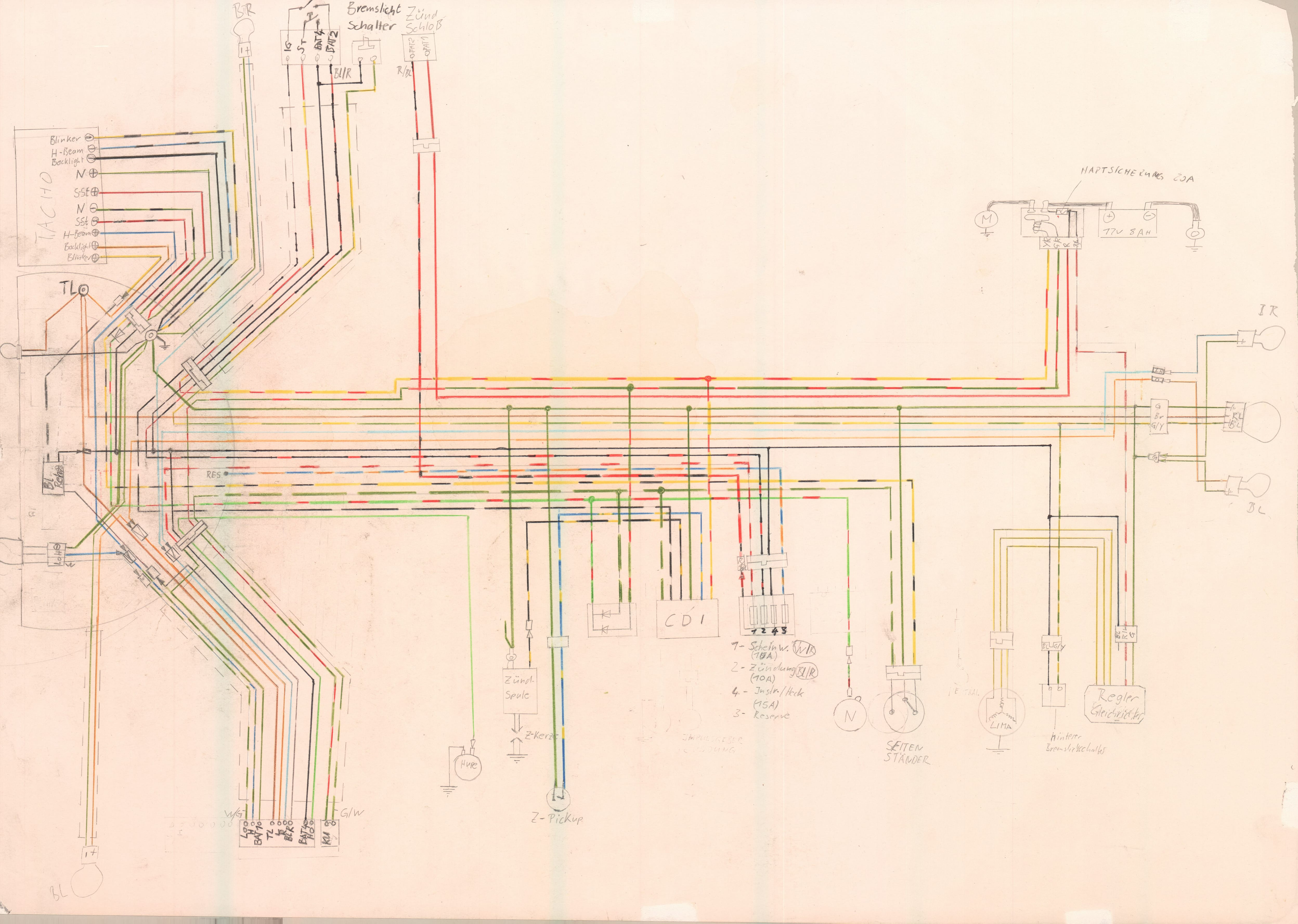

Hallo liebe Umbauer,
Ich hab da mal einen Schaltplan gestrickt für den Umbau ohne Verkleidung. Alles außer CDI ist in de Lampe. CDI unter dem Tank/Sitzbank. Ist mit ein bischen Geschick aus dem Originalkabelbaum zu bauen.Man muss bis Höhe Tank/Sitzbank aufgetrebbt werden. Dann alles was hinter der Verkleidung steckt, zurückziehen, muffen mit neuen Adern in Originalfarbe und neu umwickeln. Die Stecker links und rechts am Rahmen entfallen, da die Leitungen von den Lenkerenden direkt in die Lampe gehen. Die sind lang genug. Nur der Zündschlossstecker ist unter dem Tank. Alle mehrpoligen Stecher und das mimi Blinkerrelais sind aus dem Zubehör. Alle Anzeigen sind im Tacho auch aus dem Zubehör.
Vielleicht hat ja jemand Bedarf an der Schaltung.
LG, Tilo.

Handgemalt ?!
Respekt !
Lieben Gruß
Sylvia

Ja, mein Schaltplanprogramm hat nicht alle Farben ;)

Mir kommt das U-Bahn Netz bekannt vor...
Alle Achtung Tilo!
