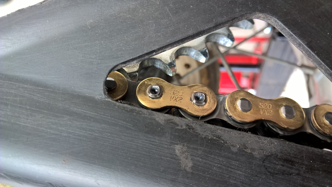

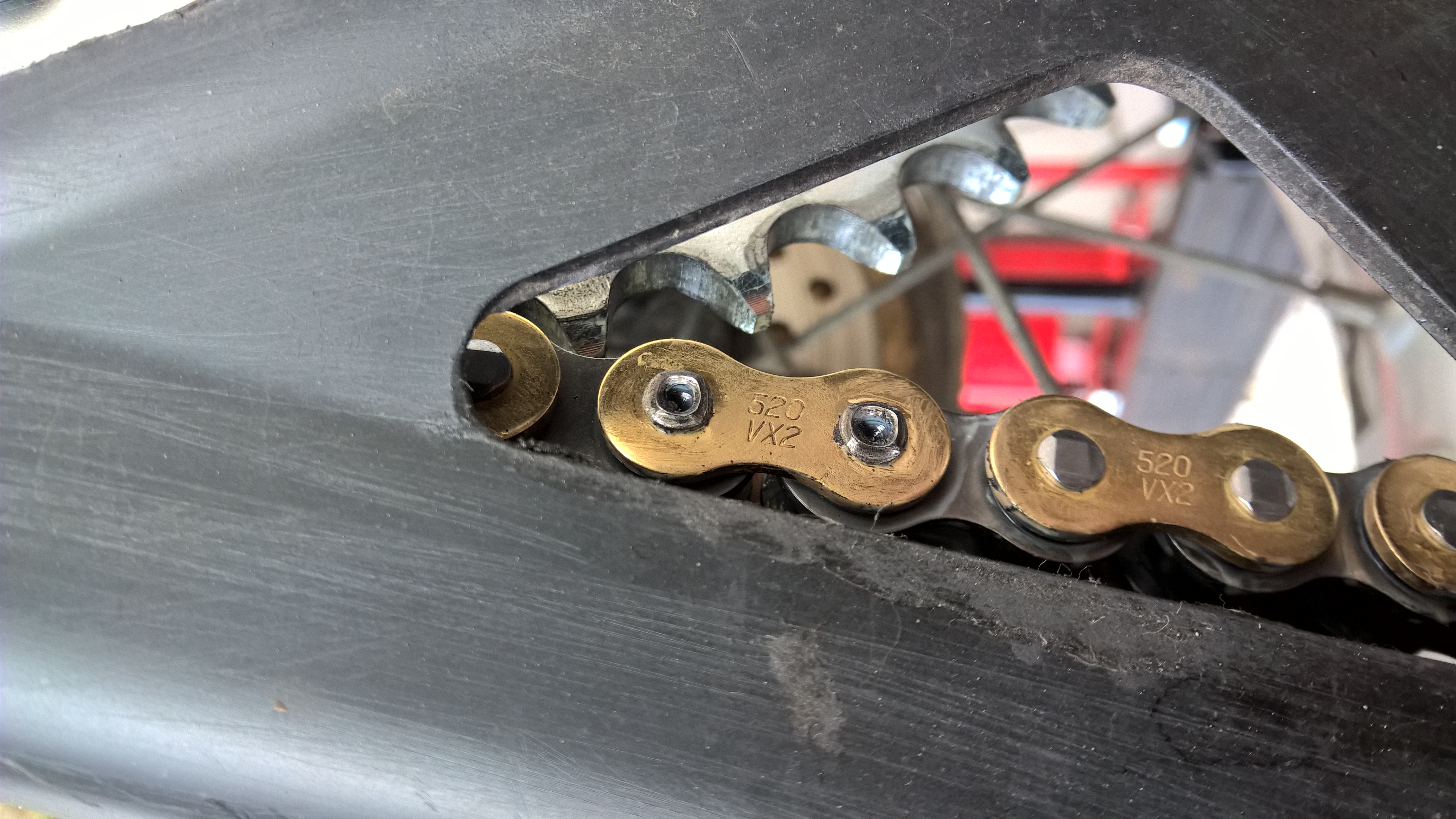

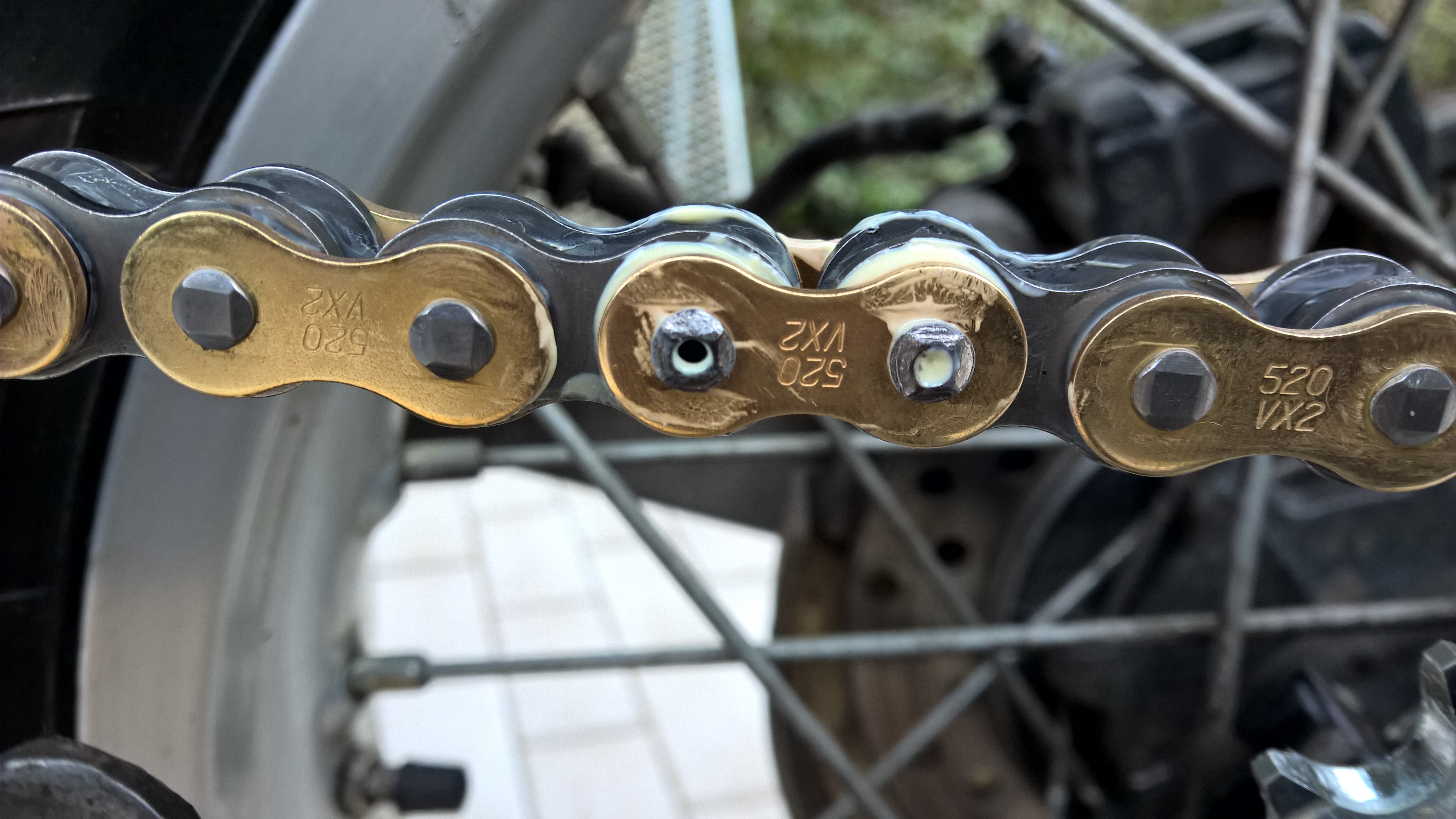

habe seit knapp 2 Jahren meine nx650, jetzt musste die Kette gewechselt werden.

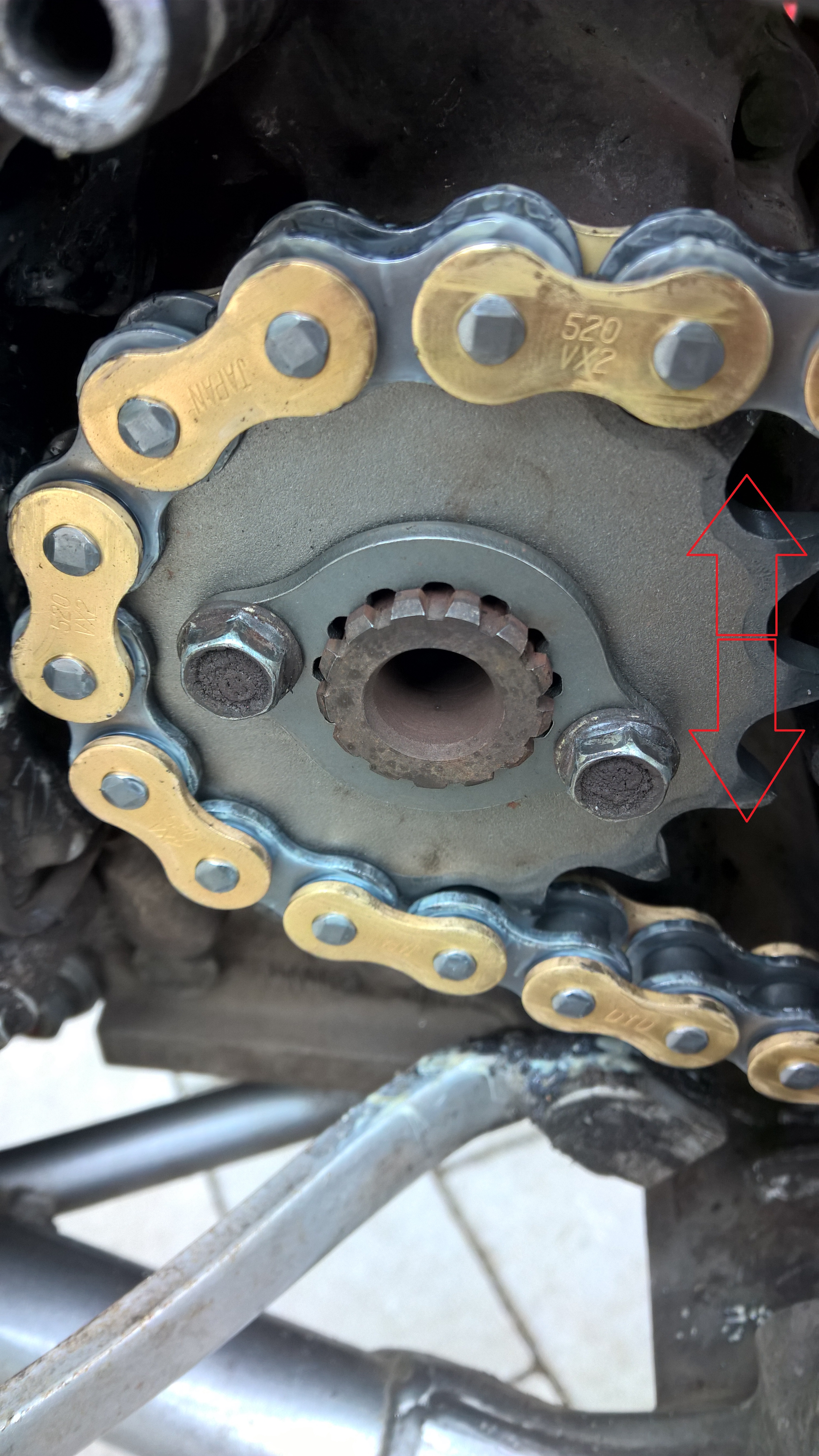

Kalppte soweit ganz gut (sind die Nieten gut drauf?), bis auf das mir die Getriebewelle verdächtig viel Spiel hat.
Wenn ich das Rizel anpacke und es auf der Achse rauf und runter bewege, bewege ich nicht das Rizel mit dem Sicherungsblech, sondern die komplette Achse rein und raus. Das Spiel beträgt 1mm; ist das zu viel? Gefühlt hat die Achse/Welle zum Getriebe zu viel Bewegungsfreiraum - vllt muss das aber auch so sein und ist völlig normal.
Im Net konnte ich dazu nichts weiter finden, hoffe hier weis jemand mehr :-)
Anbei 3 Bilder.

Hallo ,
bewegt sich die Achse rauf und runter oder rein und raus?
Nachba
Re: Getriebewelle & Kettenniete
Beitrag von Nachba »
die Bewegt sich rein und raus.
Ich kann sie praktisch zu mir heran ziehen und wieder rein stecken.

Das ist OK.
Beiträge: 5080
Dann sind deine Pfeile aber bissi missverständlich. ;)
Was du meinst ist das Axialspiel und an der Stelle (bis zu ca. 3 mm) "normal"
Das, zusammen mit dem (gewollten) Kippspiel des Ritzel auf der Zahnung hat schon manchen zweifeln lassen :mrgreen:

Die Pfeile wusste ich mich besser zu setzen, aber du hast recht :oops: :oops:

Mit was hast Du genietet?
Nachba
Mit einem von Rothewald.
