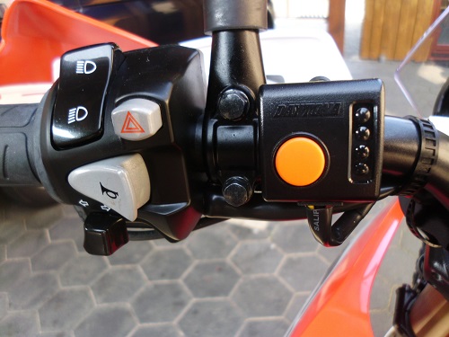

Erstmal schaun wo die Steuereinheit von den Heizgriffen hin soll. Linke Spiegel- und Kupplungshebelhalterung solls werden. Standardmäßig ist die Halteplatte für die Steuereinheit gebogen, das is bei der CRF aber doof, denn so gewinkelt krieg ich den wegen dem Spiegel nicht dran. Also geradedengeln. Hammer, Steinboden, Paast scho. Beim Anprobieren das erste Problem, die Löcher der Platte sind etwas weiter auseinander als es die Schraubpunkte sind. Egal, Dremel raus, löcher verlängern, erledigt. Alles anschrauben, passt. Bisserl zerkratzt vom Hammern aber sonst bin ich zufrieden.

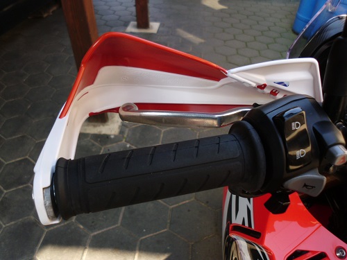

Nach den Heizgriffen waren die Protektoren dran. Jemand im Internet hat versprochen die Acerbis Rally Pro würden sehr easy zu montieren gehen. Hat sich bestätigt. Da war nix im Weg und es musste nix umverlegt werden. Sehr angenehm! Stubbel in den Griff, Klemmen auf die Lenkstange, schrauben erstmal locker, dann stück für stück festziehen.
Jap... Rechts zu viel gekürzt... Mist...
Bei vollem Lenkereinschlag stößt der "Schutz" für den Bremsflüssigkeitsbehälter an den Amaturen an. Es blockiert zwar nicht die Lenkradsperre, allerdings könnte das eventuell bei einem weiteren Umfaller unangenehme folgen haben :/
An der anderen Seite siehts besser aus. Selbst bei maximalem Einschlag kein kontakt.

Ich nehme an, daß diese Heizgriffe keinen extra Ein-/Ausschalter haben.
Werden die durch Minus/Plus ein-/ausgeschaltet und/oder merken die sich die letzte Einstellung?

Haben keinen extra Ein Ausschalter. Werden durch die Minus/Plus schalter ein und ausgeschalten. Merken sich die letzte Einstellung nicht. Schaltet sich automatisch ab sobald die batteriespannung einen gewissen wert unterscheidet (wenn der Motor aus ist z.b.)

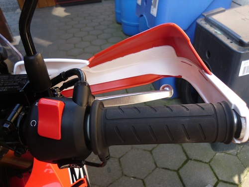

Hallo Lorenz und Rayonne!

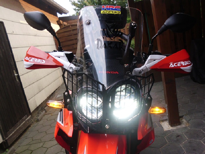

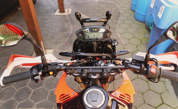

Mit großem Interesse verfolge ich Umbauten an deiner CRF Rally und den geplanten Umbaumaßnahmen von Rayonne an seiner 250 L!
Ich habe diese Umbauten ja auch kürzlich durchgeführt und dich/dem Forum hinsichtlich der verwendeten Teile informiert. Warum hast du dich für andere Anbieter/Hersteller entschieden? Meine Anbieter (Heizgriffe und Handschützer) habe ich von weiteren neuen CRF Rally Fahrern und ihren gesammelten positiven Erfahrungen. Auch in der aktuellen TOUREN-FAHRER Nov.2017 ist die Rally mit diesen Handschützern ausgestattet. "Was gut ist und passt, muss nicht verändert werden ..."
Hier passt alles ohne abschneiden, Gewalt anzuwenden oder zu improvisieren ...
Schaut auf meine Montagebilder und ich kann nur die Handschützer von ACERBIS Rally 3 und die Daytona 4-stufigen Heizgriffe empfehlen. Hat echt Spaß gemacht die Montage und Beides ist schön schlüssig miteinander. Eigentlich wollte ich die original Handa Rally Handschützer weiter fahren, die Heizgriffe von Daytona haben für 19mm Lenker aber offene Enden. Zusätzliche Lenkerenden wollte ich nicht einschrauben/verwenden und da bin auf die klasse Acerbis Rally 3 Handschützer gekommen. Das Acerbis ROT fällt aber etwas dunkeler aus als das CRF EXTREM-RED. Alternativ würde ich die schwarz/weiße Variante empfehlen ...

Der Vollständigkeit noch ein Anblick von vorne ... Es ist noch zusätzlich ein Lampengitter von HC2 (Bikerzbits mit HONDA Art.-Nr.!!!) zum Schutz der 350,- € teuren Doppelscheinwerfer montiert ... Zum LED Abblendlicht ist noch das Fernlich eingeschaltet ... Der Lenker ist mit einer 20mm Lenkererhöhung von SW-Motech ausgestattet (wegen des stehend fahrend für meine 186 cm Körpergröße) ...

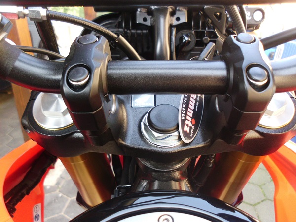

Eine Lenkererhöhung verwende ich mit meinen ebenso knapp 184cm allerdings (noch) nicht. Stehend fahre ich (ausser zu kurzen entspannungen des gesäßes) nur im Gelände und dort dann in einer aktiveren leicht gebückten position und nicht in der erdmännchen stellung. Dafür reicht die originale höhe voll und ganz aus. Allerdings hab ich dennoch schon über eine erhöhung nachgedacht, da das auch im Sitzen der Ergonomie dienlich sein kann. Ich kann aber die SW MoTech lenkererhöhung uneingeschränkt mitempfehlen. Hatte die auch auf der Transalp.

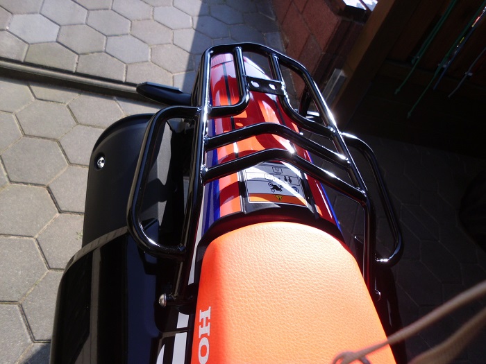

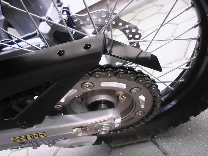

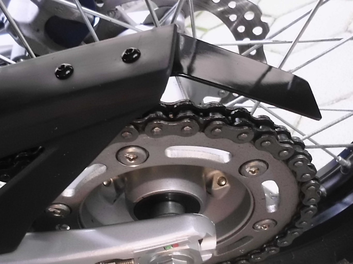

Hier noch eine Alternative zum Gepäckträger (bikerzbits) und meinem Eigenbau einer Kettenschutzverlängerung, damit das gute Kettenfett nicht überall rum spritzt ...

Der gepäckträger gefällt meiner frau deutlich besser als meiner. Scheint "gnädiger" zum sozia zu sein als der hepco becker und bietet so scheints auch möglichkeit sich anzuhalten.

mit "Gewalt" habe ich sie jetzt drauf bekommen, so ganz glücklich bin ich aber nicht. Bei meiner 125er hatte ich Daytona Roller Heizgriffe verbaut, mit denen war ich sehr zufrieden, der Anbau war sehr leicht, die Heizleistung völlig ausreichend. Die sind aber für die CRF wahrscheinlich zu kurz.
Das Problem dürfte sein, daß der Lenker m.E. nicht ganz der Norm entspricht. Ich messe links keine 22 mm, sondern 22,4 mm.

@HarzerUr-Domi
Hast du die Verlängerung für den Kettenschutz aus Metall gefertigt? Wenn ja, hält es so weit?
Mein Versuch mit Hartgummi ist leider gescheitert :?
Gruß Martin
HarzerUr-Domi
Re: Samstagsbastelei (Heizgriffe + Handprotektoren)
Beitrag von HarzerUr-Domi »
Hallo Martin!
Ja, die Kettenschutzverlängerung habe ich aus einer fertigen Aluleiste (35mm Breite) selbst angefertigt. Gibt es in jeden Baumarkt bei den Aluprofilen in 1 Meter Längen!! Die Gesamtlänge beträgt 160mm. Bedeutet 80mm sitzt unter dem Kettenschutzkasten mit zwei M5er Rundkopf-Edelstahlschrauben + selbstsichernden Muttern und 80mm als abgewinkelte Verlängerung über der Kette/Kettenrad. Den Winkel habe ich im Schraubstock gebogen. Passt, hält sehr gut und vibriert überhaupt nicht !!! Nutzen 100% weniger Kettenöl an den Felgen, der Verkleidung etc.
Das vorgebohrte und rundgeschliefene Profil habe ich natür noch entfettet und 4-5 mal mit scharzem Mattlack lackiert + 2 mal Klarlackschicht (Schraubenköpfe dito)
Viel spaß beim Nachbau ... kostet keine 5,- € nur Spaß, Freude sowie etwas Ruhe und Zeit ;)
