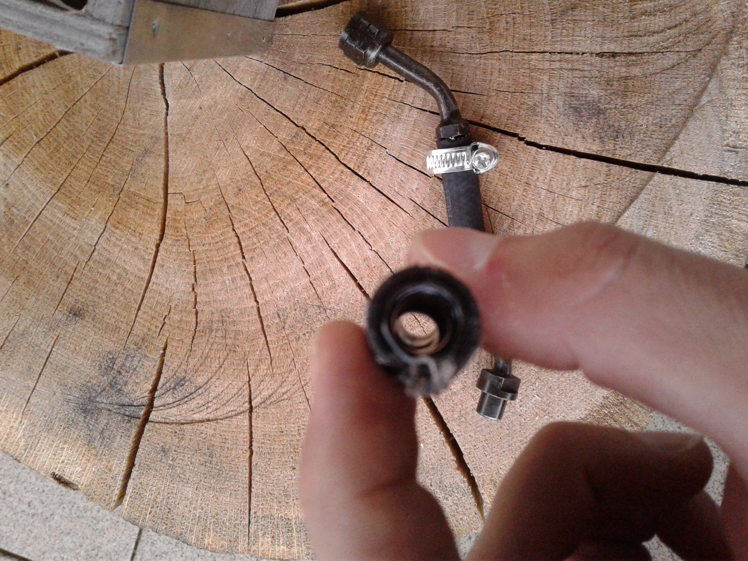

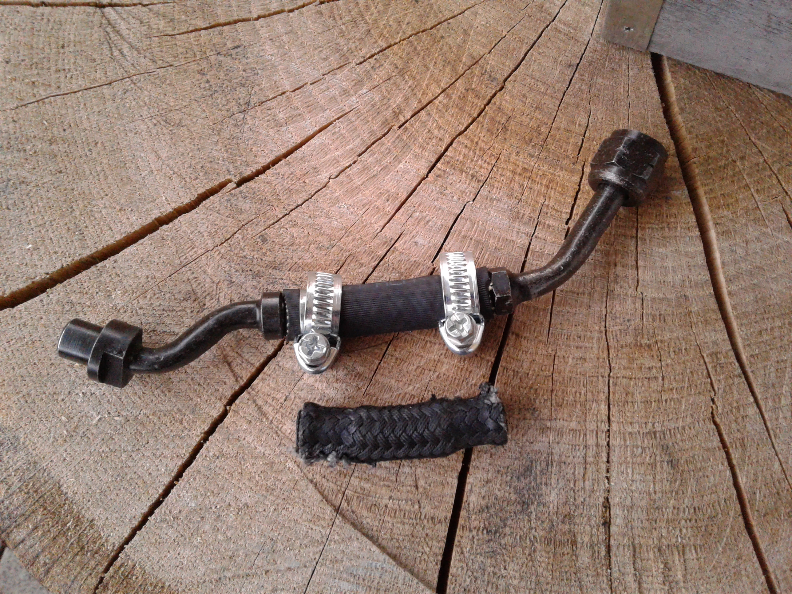

- Beiträge: 738
- Wohnort: Talheim
Re: Ölfiltersieb lösen
Hallo mago,
der Schlauch sollte am oberen Fitting, also direkt am Anschluss zum Rahmensieb soweit es geht Richtung Motor gedreht sein. Notfalls nochmal lösen, an der Überwurfmutter und Richtung Motor drehen. Ich hab den Fitting mit nem 19er Ringschlüssel gegen gehalten, quasi Richtung Motor gedrückt und dabei die Mutter festgezogen.
Bei den XR Motoren quillt der Schlauch wohl gerne auf. Ich bin auf Nummer sicher gegangen und hab ihn auftrennen lassen (Hydraulikfirma) und durch ein loses Schlauchstück ersetzt. Der alte Schlauch war nach 25 Jahren aber noch io, allerdings hart wie Beton. Ich schau mal ob ich noch Fotos finde
- Beiträge: 1074
- Wohnort: Sehnde
Danke für die aufschlussreichen Bilder.
Es ist wirklich schlecht zu erkennen, wenn man montiert, da das Metallstück sich natürlich nicht verdreht, aber der Schlauch hinter dem Rahmen, am Motoraustritt.
Womit kann ich den Öldruck prüfen?
