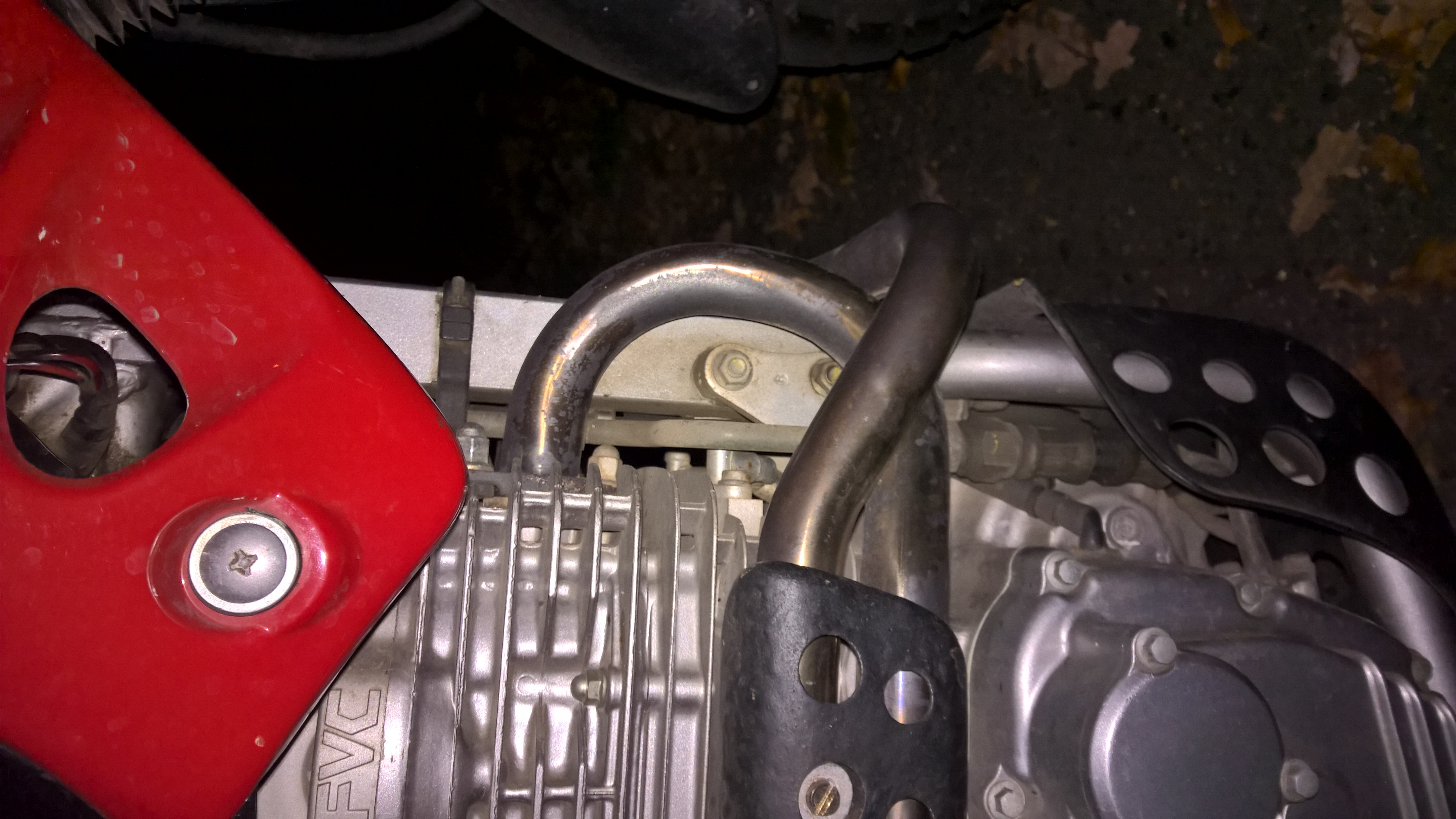

Guten Abend,
Beim letzten Thema habt ihr mir prima geholfen, ich hoffe auch hier :)
Anbei zwei Bilder.

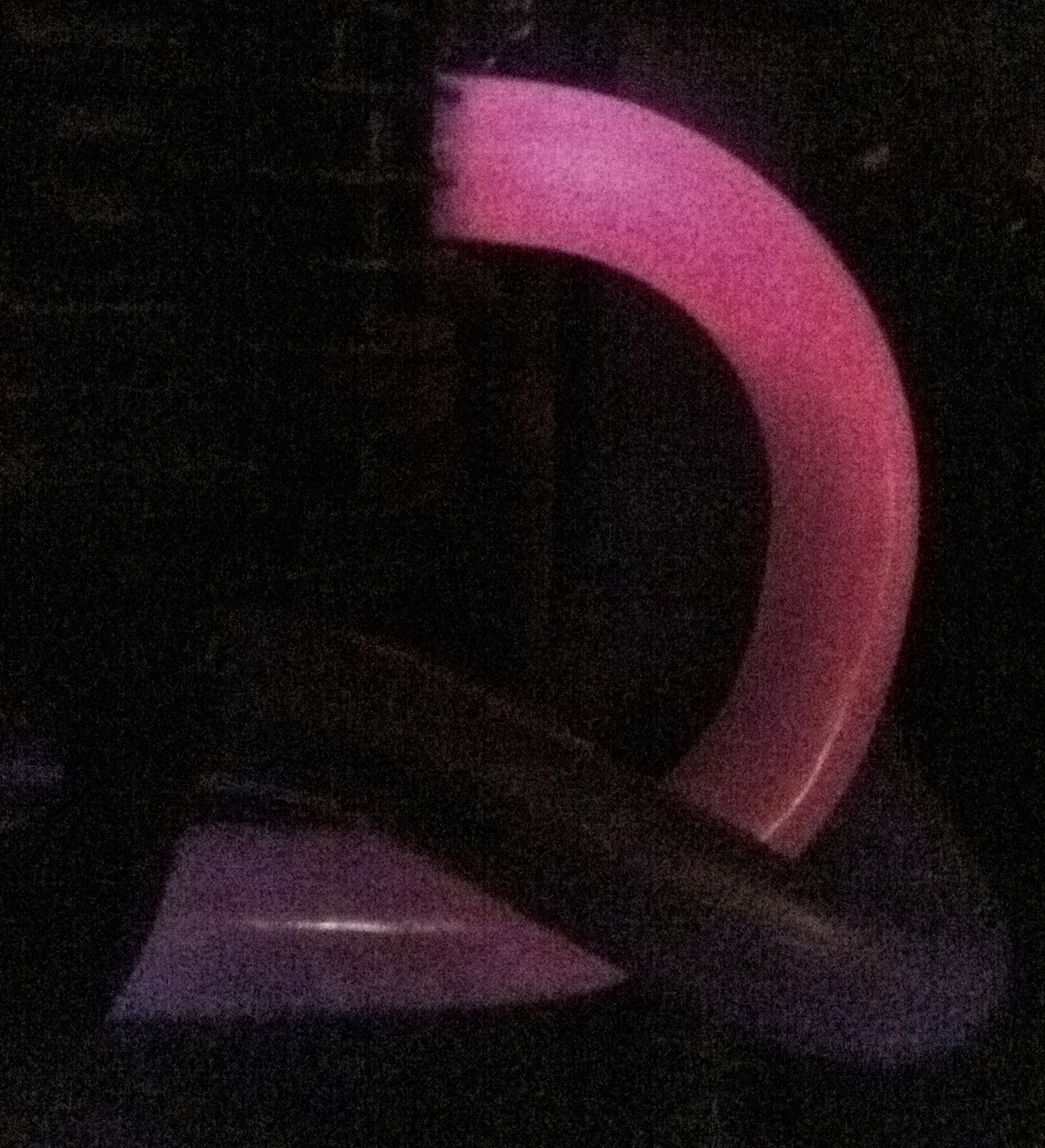

Nach circa 1 Minute im Stand glühte das Rohr.
Da ist der Choke gezogen und der (kalte) Motor dreht auf ca. 3.000 u/min
Bin dann los gefahren und habe nach ca. 500 Metern den Choke raus gemacht. Hatte 3 Straßen zu queren (in Berlin), dann war ich zu Hause. Abgestiegen und Krümmer glühte nicht mehr. Nach wenigen Sekunden im Stand (circa 1.800 u/min) glühte er erneut.
Meine Frage: Ist das Normal, da alles luftgekühlt ist oder läuft der Motor zu "fett" und der Kraftstoff verbrennt nicht nur ausschließlich in der Kammer?
Motor ist 35.500 km gelaufen.
Historie zuvor: Unbekannt.
Danke

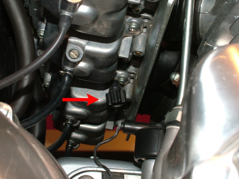

So sah die Schraube aus...konnte ich per Hand drehen.
Motor dreht jetzt auf 1500. Bei 1300 war er kurz vorm absterben, deshalb hab ich ein wenig heraus gedreht das er jetzt auf 1500 dreht.
Bild habe ich nur aus dem Internet, schraube sieht aber genau so an der nx aus.

Das ist aber kein Domimotor. Oder hast du dich im Forum geirrt und meinst die ganze Zeit gar nicht die Domi ? ;)
Aber selbst wenn dieses Bild nur stellvertretend "dafür" sein soll... dass ist nicht die Gemischregulierschraube(n) sondern der (bei diesem Motor gemeinsame) Drosselklappenanschlag.
Da musst du erstmal von diesem falschen Dampfer herunterkommen...

Aber nicht bei seiner gezeigten Stelle "im Bild" welche er für die LGRS hält.
Diese falsche Annahme hatte er, anders kann man es nicht interpretieren, nun bei der Domi angewendet.

Nicht der Motor, es geht hier "nur" um den Abgaskrümmer und es ist weder von Zylinderzahl noch von der Kühlungsart, sondern "rein" von den Abgastemperaturen abhängig
wenn Krümmer ab. ca. 400 Grad beginnen im "sichbaren" Bereich zu leuchten (glühen).
Das ist auch völlig normal und Abgastemperaturen sind unter Last noch weit höher, da leuchten die Krümmer selbst beim bravsten Auto hellrot
(nur gut für manche, dass sie es beim fahren nie sehen werden...), nur ist es nicht korrekt wenn ein Motor bei Leerlaufdrehzahlen
(nämlich nur dann wenn diese viel zu hoch ist) Abgastemperaturen von 550-600 Grad (wie auf dem Bild, das sind keine 400 Grad mehr) erzeugt.
