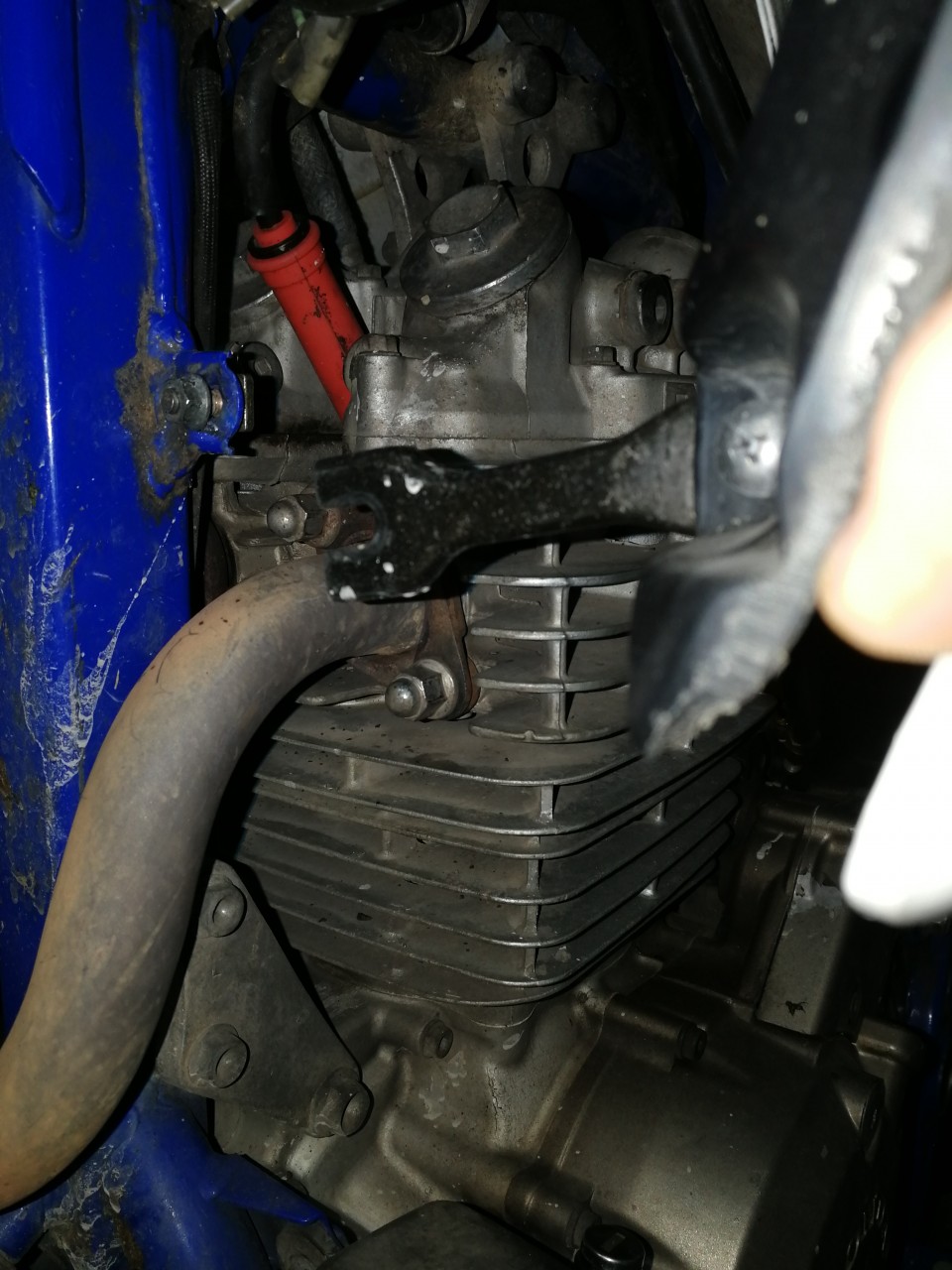

Hallo Manuel, mach mal ein Bild von der linken Motorseite, da sitzt das SLS, wenn vorhanden.
Aber muss nicht zwingend sein. Ich habe auch eine ohne. War wohl ein Reimport, vermutlich aus Frankreich.

von Manuel9102
Habs doch noch früher geschafft
Manuel
- Foto Motor links

Auf jeden fall hat Deine kein SLS. Ist aber nicht tragisch. (Habe mein SLS auch gerade abgebaut)
