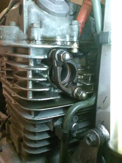

Am anfang hab ich mich wohl etwas zu ungenau ausgedrückt. Das Öl wird augenscheinlich am Zylinderkopfdeckel rausgedrückt. Auf der rechten seite vorne.
Bisher hab ich den Motor raus und den Zylinderkopfdeckel runter. Dort sehen die Gewinde zt. recht mau aus und manche haben auch schon eine reparatur oder Notfalllösung hinter sich.
Die Tage mach ich noch ein paar Bilder.

von Q-rare
Hallo Gerd,
für mich ein klarer Fall von defekten, nicht mehr tragenden Gewinden im vorderen Zylinderkopf-Bereich an der Kerze und damit verbundener Undichtigkeit der Zylinderkopfdeckel- (Zylinderkopfhaube) Dichtung. Die beiden vorderen Schraubenlöcher direkt am Krümmer sind ja durchgebohrt. Da kann man mit einer Flachmutter auch mal gegenkontern, wenn das Gewinde nicht mehr zu retten sein sollte. Mit Heilcoil oder auch Baercoil oder Ensat-Buchsen sollte aber doch noch was machbar sein. Bin auf die Bilder der Gewinde gespannt.
Sieht aber auf dem Bild noch nicht sonderlich dramatisch aus und sollte eigentlich keine Auswirkungen auf den Motor, im Hinblick auf Ölmangel, haben.
Re: Hilfe beim Motor überholen im Allgäu/ Südbayern?
Verfasst: Sa 4. Nov 2017, 08:33
Jepp da vorne sind die Motoren gern mal undicht.
Ich hab mir mittlerweile angewöhnt die Blechdichtung immer in "Neu" und
in dem Bereich mit ein wenig Hylomar zu unterstützen
