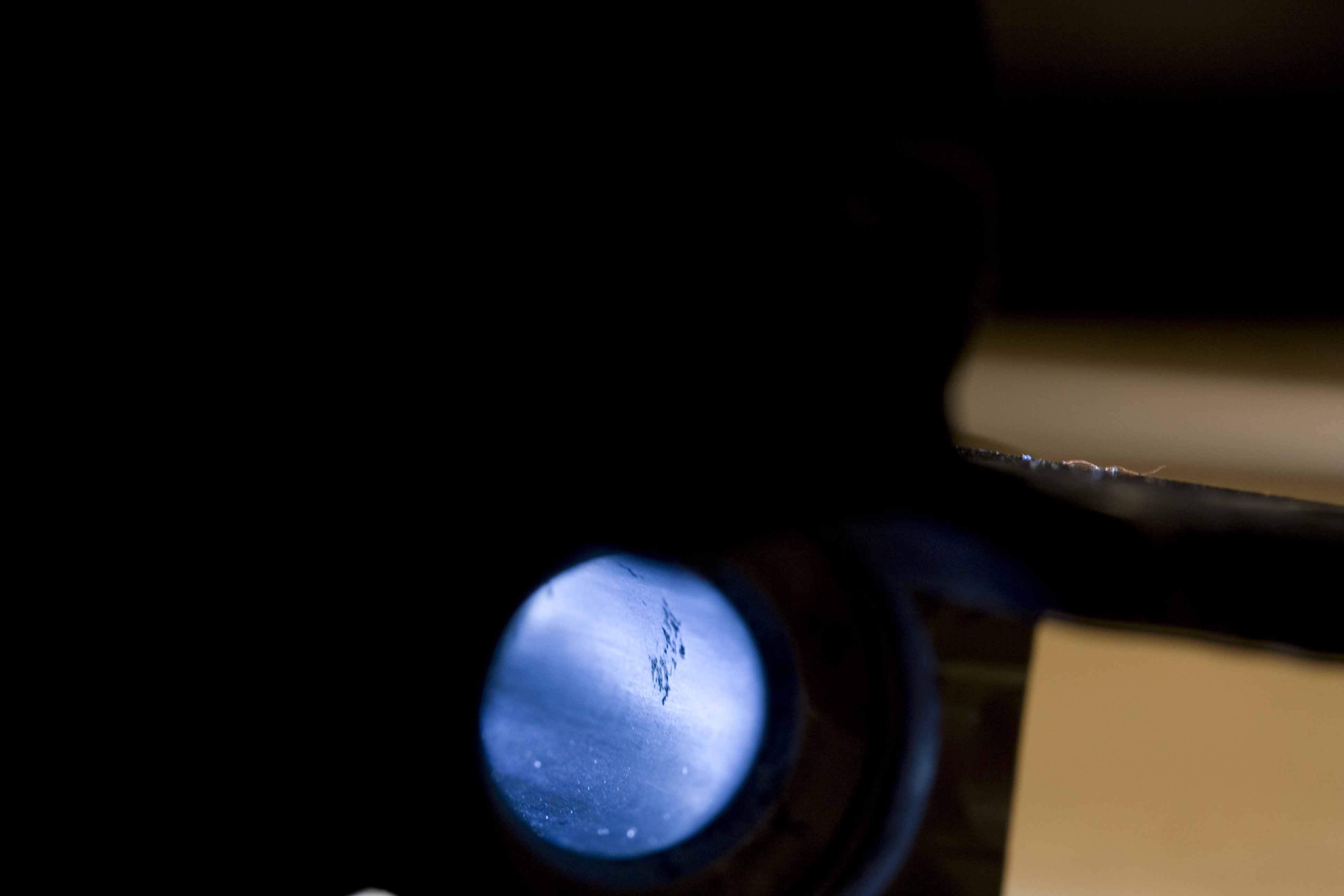

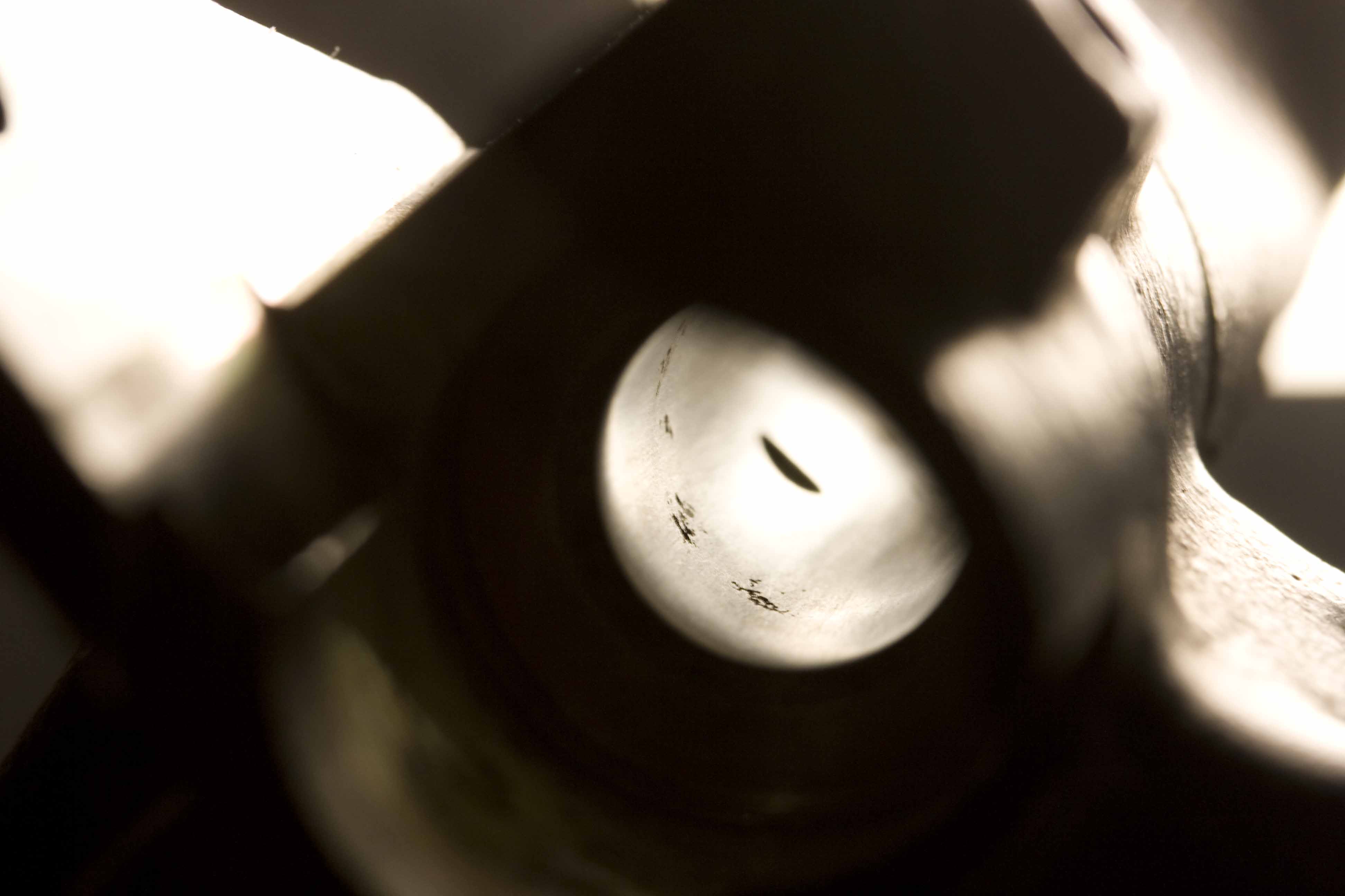

Da die äußere Dichtmanschette am vorderen Hauptbremszylinder leicht eingerissen ist (obwohl erst vor ca. 2 Jahren durch Tourmax Rep.Satz ersetzt) wollte ich einmal nachschauen, ob alles in Ordnung ist und habe den Kolben entnommen. Nun zeigen sich leider auch Verschleißspuren an der Innenseite des Zylinders. Ganz leichte Laufspuren vom Kolben aber auch minimale "Pittings" an den Stellen, wo die Dichtungen gleiten. Funktioniert hat alles noch und war auch dicht. Doch ich bin mir nicht sicher, wie lange das so anhält.
Wie weit kann man die Oberfläche des Zylinders behandeln? Schleifen mit 1200er?
Ich würde ja den Hauptbremszylinder ersetzen, doch woher vernünftigen Ersatz nehmen? Wie sehen die gebrauchten in der Regel innen aus, wie sind eure Erfahrungen?

Kannste das mal Fotografieren?

So schaut das ca. aus...
Beiträge: 5426
Re: Hauptbremszylinder vorne zerlegen
Hm, Schleifspuren kann ich nicht entdecken. Das Pitting kann unmöglich vom Betrieb aus der Bremse her enstehen, Ich denke, das war schon immer da, aus der Fertigung.
Sehen aus wie japanische Schriftzeichen. :lol:
Wenn das bis jetzt dicht war und alles funktionierte, würde ich das so lassen.
Gut reinigen mit < Wasser > und trocknen lassen.
Neuen Dichtsatz ran und fertig.

Kann gut sein, dass das schon da war. Könnte auch sein, dass hier mal Wasser drin gestanden ist und Rost entstanden ist? Als ich die Maschine gekauft habe, war sie ziemlich verwahrlost und stand auch im Winter neben der Straße im Freien. Auch andere Bauteile waren rostig vom Salz.
Ich hab die Laufbahn vorsichtig mit 1200er leicht geglättet, sodaß kein Grat spürbar ist.
