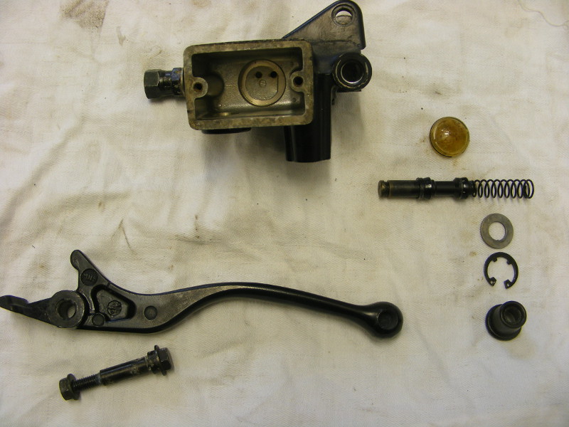

Ich stell hier mal Teile aus einem Fred des alten Forums zum Zerlegen und Zusammenbau des vorderen Hauptbremszylinders ein.
Anlass war die Frage vom "sedos" vom 21.03.2016 nach einer neuen Bremsarmatur.
Hallo Sedos,
den Hauptbremszylinder zu zerlegen und ggfls. erst einmal ordentlich zu reinigen ist wirklich kein Problem.
Nach Ablassen der Bremsflüssigkeit und Demontage des Bremshebels, zuerst die Gummimanschette, dort wo der Bremshebel auf den Kolben des Bremszylinders drückt, abnehmen.
Der liegt nur in einer Nut und kann vorsichtig herausgehebelt werden.
Dann den darunter befindlichen Sicherungsring abnehmen. Ist etwas schwierig zu greifen aber mit entsprechender Spitzzange machbar.
Dann noch die Unterlegscheibe entfernen und schon kannst du den Kolben herausnehmen.
Im Hauptbremszylinder kann die kleine Kunststoffmembran, auf dem Boden des Ausgleichsbehälters, ebenfalls noch herausgehebelt werden, um darunter zu säubern, wenn sich kristallierte Bremsflüssigkeit darunter befinden sollte.
Mach alles gut sauber, am Besten mit Druckluft, und auch die Laufflächen des Kolbens im Zylinder so gut es geht.
Bei mir war dann nach dem Zusammenbau, ohne Auswechseln irgendwelcher Teile, wieder alles dicht.
Und hier noch ein besseres Bild vom Kolben mit den beiden daran befindlichen Dichtungen.
Hallo Sedos,
