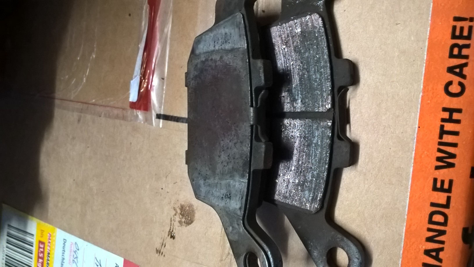

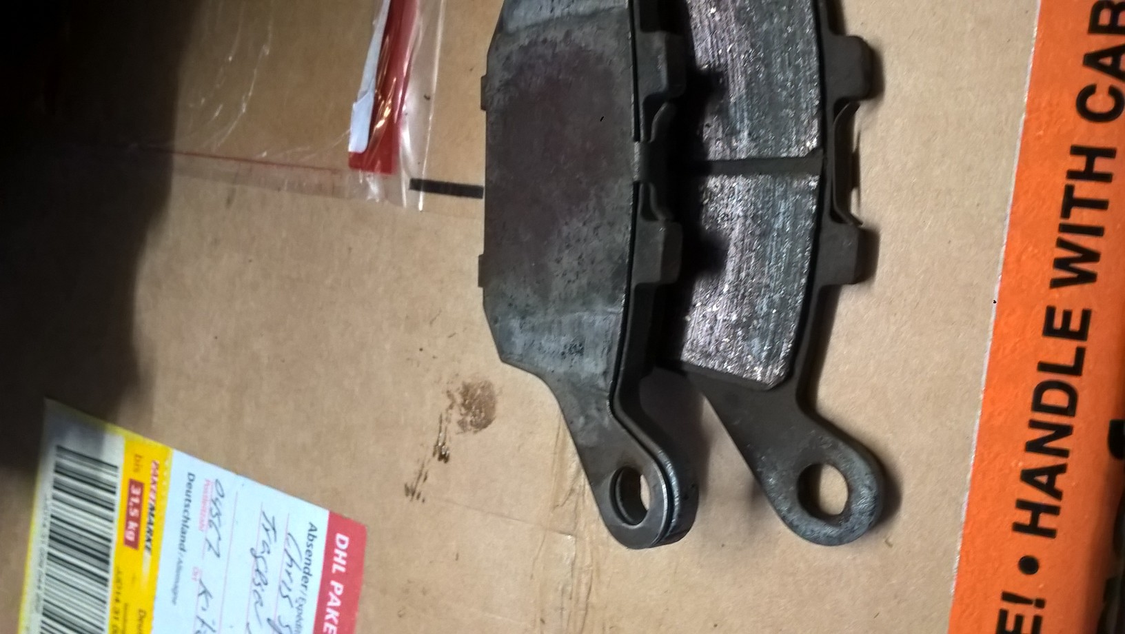

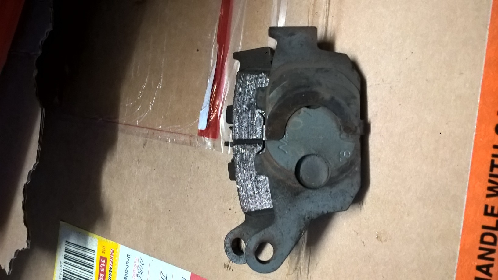

Ich bin an der Hinteradbremse revidieren.
Habe die Bremsbeläge ausgebaut und habe bemerkt das ein Plättchen an der Rückseite der Bremsklötze fehlt.
Braucht man diese Plättchen?
Die eine Seite ist ein ganzes Plättchen auf der anderen felht glaube ich eines und scheint zweiteilig zu sein.
Warum sind die Plättchen nicht auf beiden Bremsklötze gleich?

Die "Stufe" ist nur auf der dem Kolben zugewandten Seite. Das ist korrekt.
Das soll das "einkippen" dieses Belag (Drehrichtung der Scheibe bei Reibung bei kleiner Aufstandsfläche = kippneigung) verhindern.

Verstehe ich das richtig...das e so auschauen muss wie auf meinen Bildern?
Also nur ei halbes Plättchen auf der Kolbenzugewandter Seite?

Genau so ist es.

Es muss dazu, um diesen Zweck zu erfüllen natürlich auf der "richtigen" Seite dieses Belag sein/bleiben.
Also der in Fahrrichtung zugewandten Hälfte (die Scheibe dreht sich oben, wo sich die Zange befindet ja nach vorne).

Jupp, hatte mich auch gewundert. Ist aber so.
Alles korrekt. Und die Position kann man nicht verwechseln wenn man alle Teile wieder verbaut.

Genau so habe ich es gemacht.
Die Bremsbeläge der Radinnenseite waren kaum verbraucht , dafür die auf der Kolbenseite.
Der Grund war das der Bremssattel nicht schwimmend, sondern blockiert war!
Habe alles ausgebaut und Kolben gereinigt genau so wie alle Bolzen und Gummiteile .
Zum Glück sah der Kolben wie neu aus, und der Vorbesitzer hatte genug Kupferpaste benutzt
Alles zusammengebaut und nun "schwimmt der Bremssattel wieder.

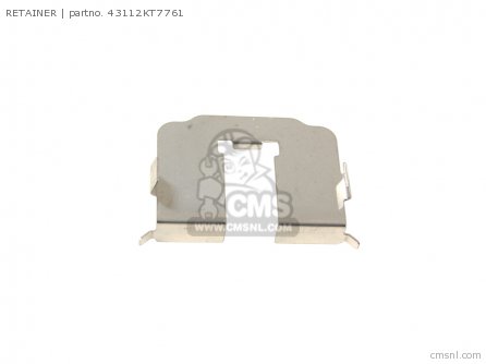

Hallo
Beim wechseln der Bremsbeläge habe ich bemerkt das der" Retainer" hinten am Alublock fehlte.
Die Bremse hatte aber gut funktioniert .
Da die Bremse vorher gut funktionierte ,frage mich ob dieses Teil notwändig ist ?
Gruss Domi57

Ich denke mal das das/die Bleche zwei Funktionen haben.
a. eine klemmende, das der Belag nicht schlägt oder wackelt,
und
b. das sich das Eisenteil /Belagträger nicht in den Alusattel eingräbt.
und
- Beiträge: 5095
Re: Nissin Hinterrad Bremse
Ja das ist wichtig.
Dieses Blech existiert (mit Absicht aus hartem Stahl und mit glatter Oberfläche) damit sich der Belagträger im Sattelschacht unter "Last"
(heisst wenn er durch das Moment beim Bremsen gegen den Schacht geschoben wird) nicht in's Alu "kerbt" sondern trotz Anpressdruck gut gleiten kann.
Wer da unbedingt 50 Cent sparen will sollte sich später nicht über "komische" Symptome beschweren...
