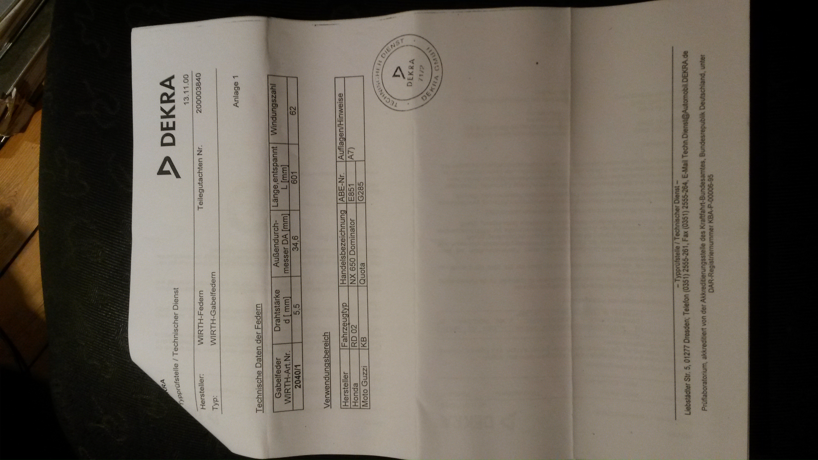

Originalfedern sind 599 lang. Verschleißgrenze 593,3.
So weit ich weiß, sind Wirth Federn für die Domigabeln länger und werden ohne Distanzröhrchen eingebaut.

Die Federn dürften nicht in die Domigabel passen.

Die Wirth feder von Hans- Jürgen dürfte auch nicht passen. NR. 2040/1 ist auch nicht richtig.
2043 habe ich auch gefunden.
Dabei ist mir auf der Wirthseite aufgefallen, das die angegebene Luftkammerhöhe von 160mm bei einer Füllmenge von 592ml (auch die originale Füllhöhe) nicht stimmt.
Richtig sind 120mm.
Ich kann mich genau daran erinnern, als ich die Wirth Federn ausgebaut habe, das mir die Gabeldeckelschraube beinahe voll in die Fresse gesprungen wäre.
Es waren die Distanzhülsen noch mit verbaut und da war verdammt viel Druck drauf.
Die Federn waren eindeutig länger. Ich muss mal alles durchschauen, ob ich mir das notiert oder noch fotografiert habe.
Ich habe die anschließend auch verkauft.

Das stammt noch aus der Zeit als es noch keine ABE gab, daher auch eine andere Nummer. Es ging mir nur um die Maße.

Ich habe eben mein Wirth-Gutachten von 2007 rausgekramt. Da steht auch "2040" drauf.
Und ich kann mich daran erinnern, die Federn ohne Distanzhülsen eingebaut zu haben. Druck ist auf dem Stopfen zwar schon drauf, aber nicht so viel, als dass man die ganze Chose nicht eingebaut bekäme ohne fremde Hilfsmittel.
Greeny soll seine umtauschen und sich die richtigen liefern lassen. Und dann wenn er seine originalen Federn ausbaut, soll er schauen wie lang die Wirth Federn sind und sie gegebenenfalls ohne oder mit Hülsen einbauen. Die Länge insgesamt sollte halt in etwa gleich sein im Vergleich zu den originalen Gabelfedern.

Wenn die Länge von 601mm (lt. ABE von Hans- Jürgen) zu der heutigen passt, ist sie nur 2mm länger als die originale Feder. Dann sollte das auch mit Distanzhülse passen.

Und wenn der Herr Grün mal ein bisschen genauer schaut, gibt es das zu sehen und dann sollten es nach den Wirth-Nummern die richtigen Federn sein, obwohl die Masse von Hans-Jürgens Gutachten etwas abweichen...

Wo hattest Du denn die ABE von der Nr. 2045 her ?
Und wo steht bei der 2043 die RD02 auf der ABE ??
