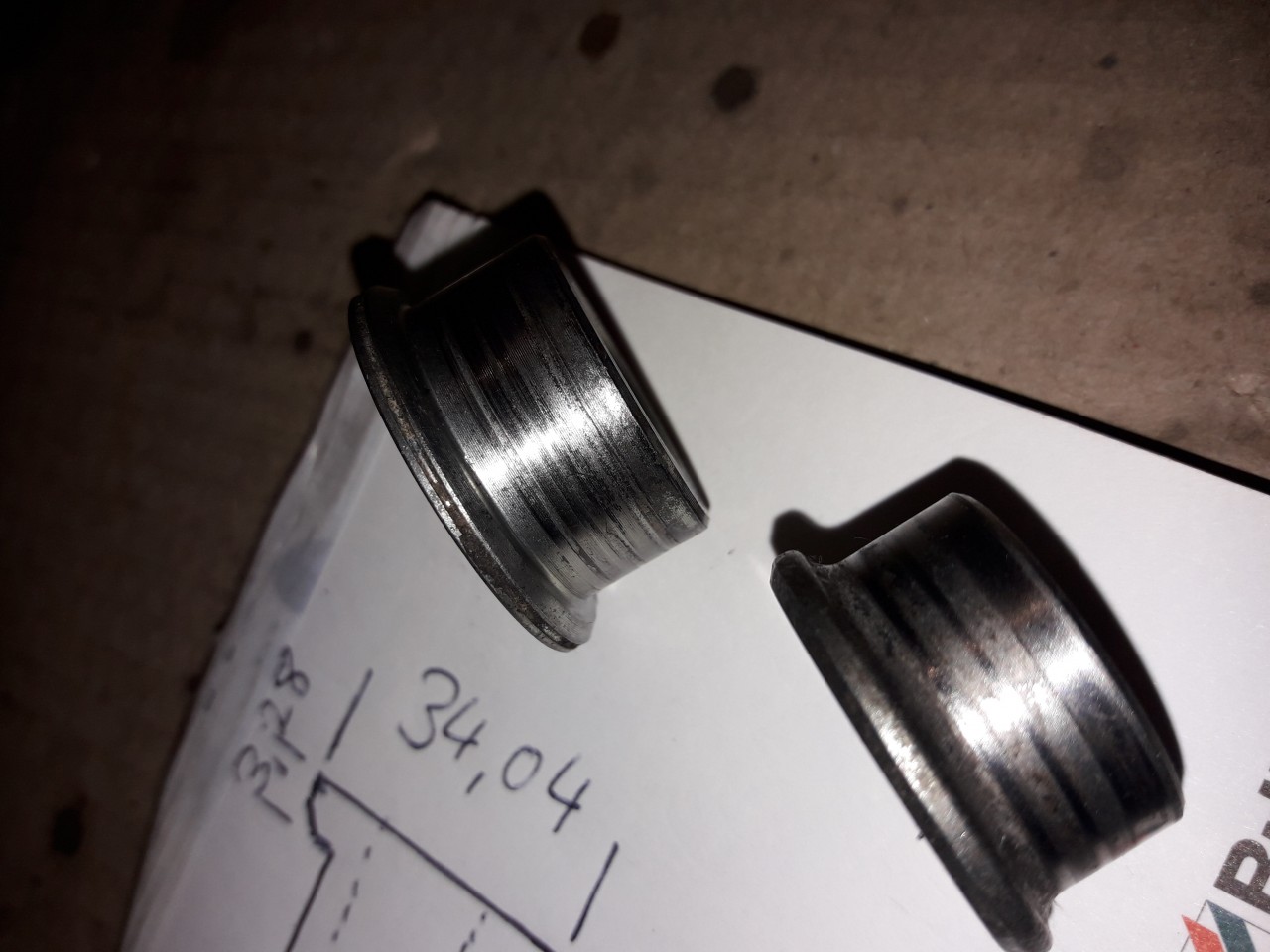

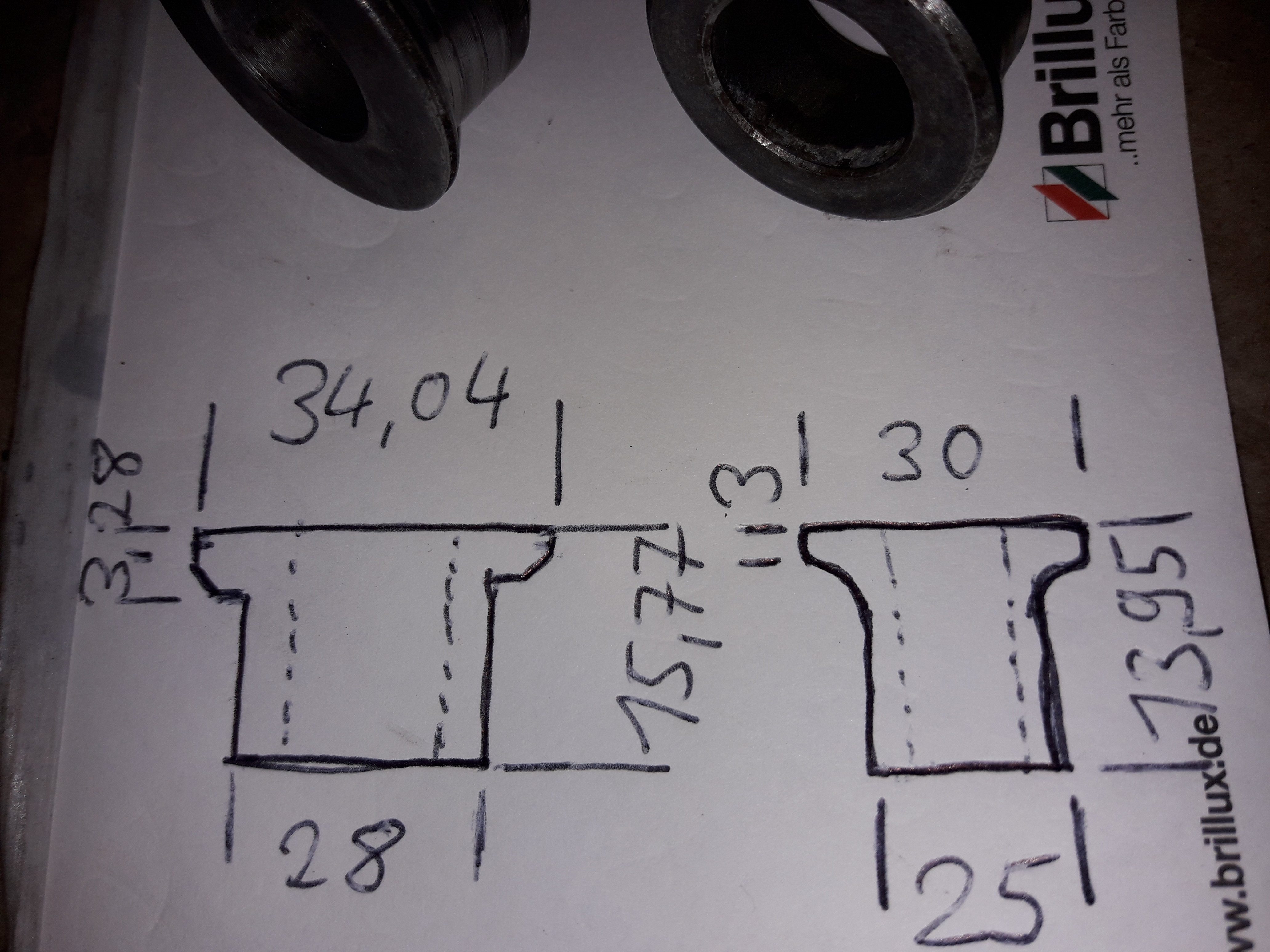

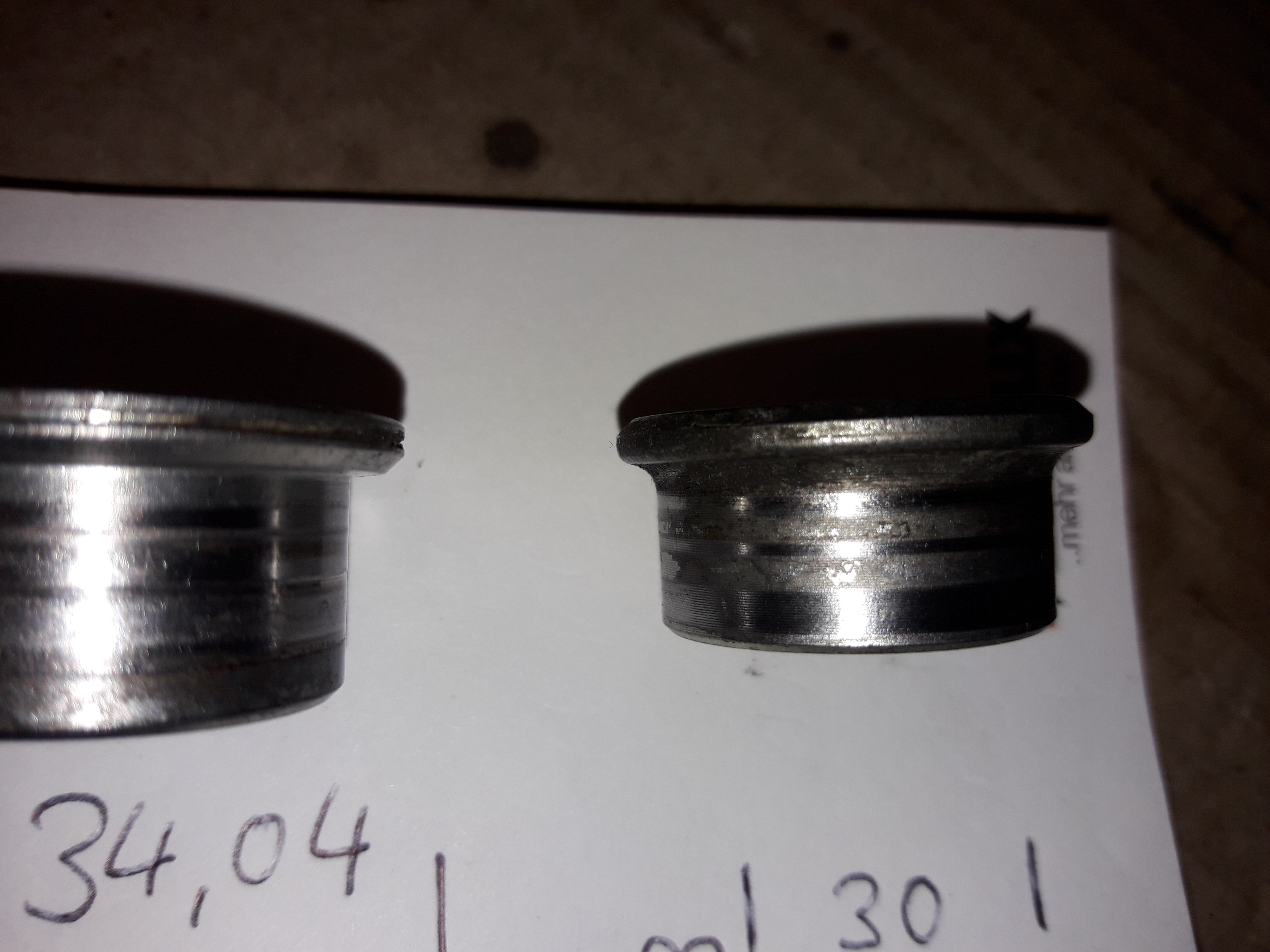

Servus,
habe die Distanzhülsen 42311-ke7-010 und 42311-may-000 verschlampert :-(
Hat jemand die noch rumliegen? Oder ne Zeichnung mit den Abmaßen, damit ich mir die Drehen kann?

Ich hoffe, das reicht zum drehen:

SUPER! Danke
