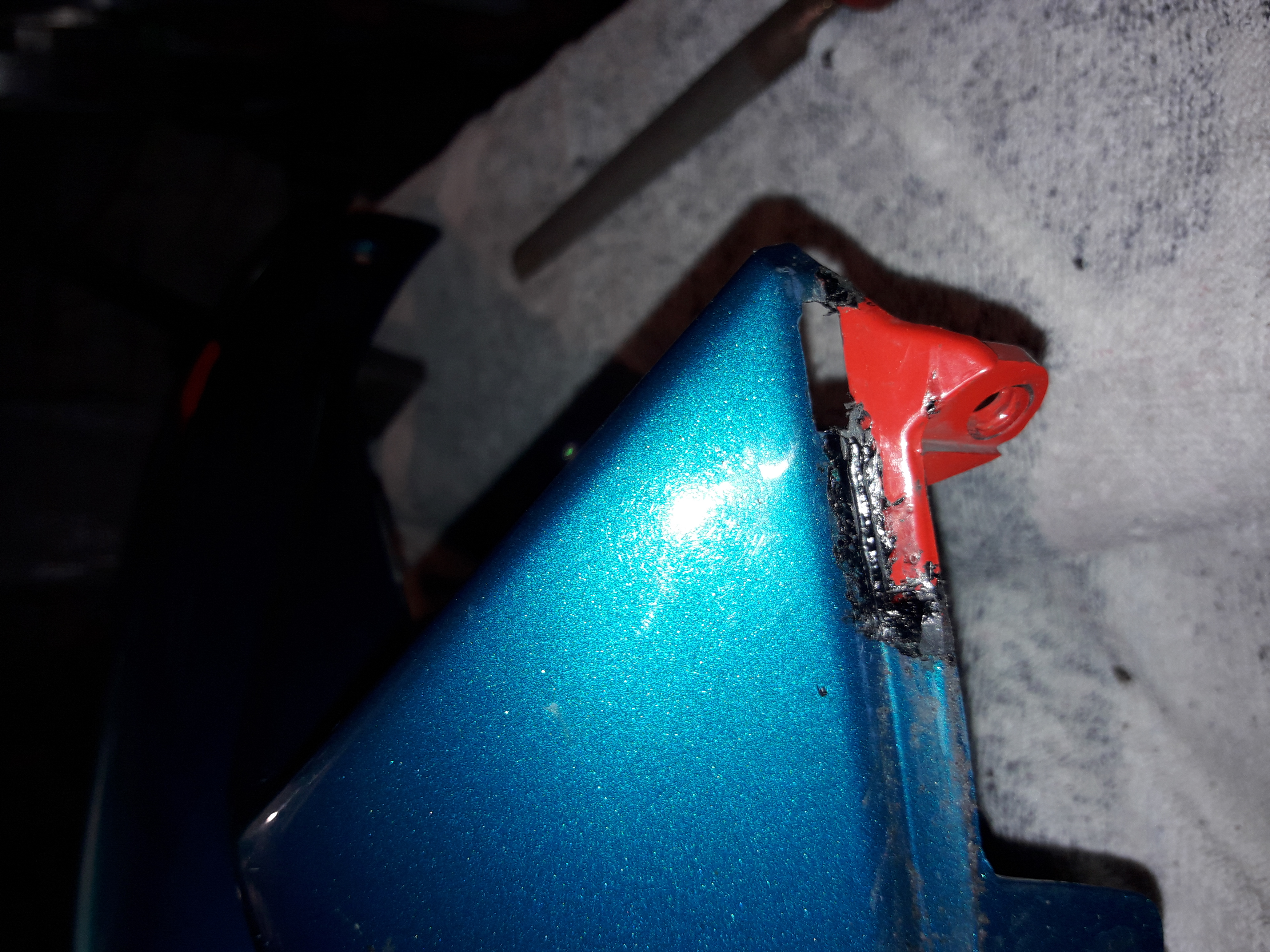

Hallo Leute,
kann man sowas reparieren?:
Die Optik wäre mir ja ziemlich wurscht?

Wenn das ABS ist und Du die Teile noch hast, kann man es Schweißen.

Man kann auch aus einer anderen defekten Verkleidung (wo dieses Stück noch erhalten ist) es einsetzen.

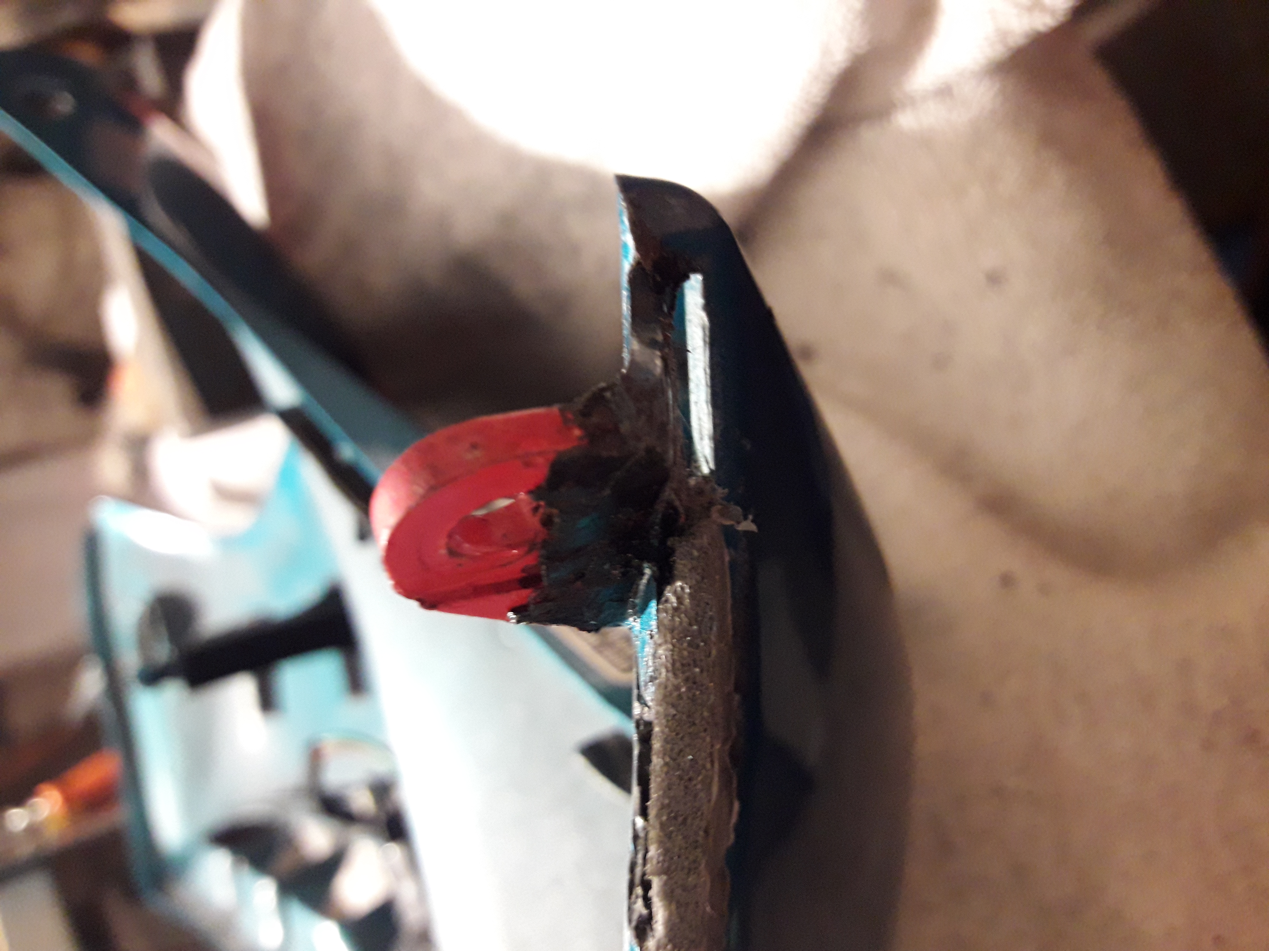

Follett
Re: Verkleidung reparieren mögich?
Beitrag von Follett »

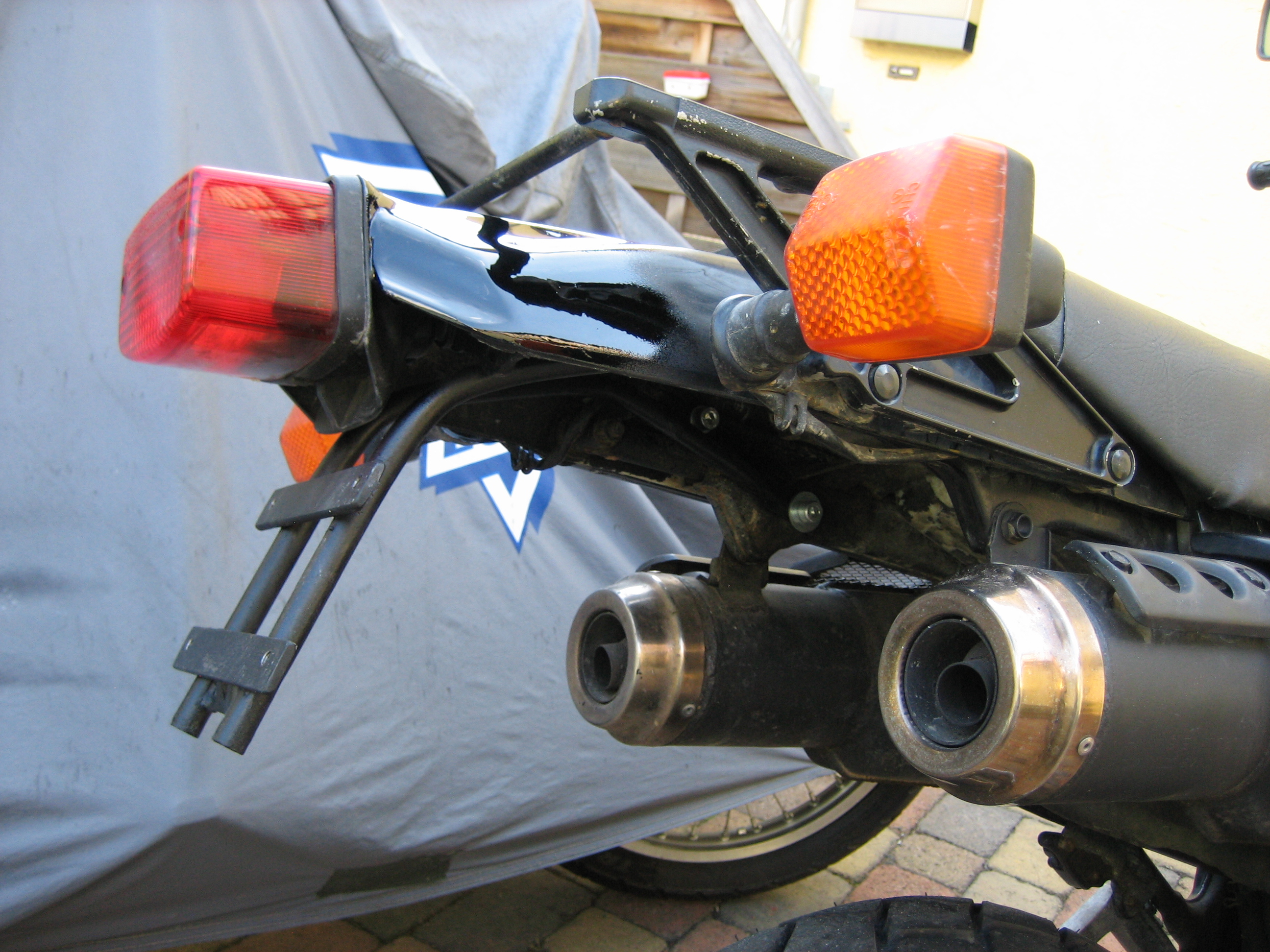

Du kannst die Ecke neu Aufbauen mit Fasermatten, Schicht für Schicht bis zur gewünschten Dicke. Die Matte, Härter und Harz bekommt man auch im Baumarkt, von Pretelit z.b. Als Kfz Lackierer oft an den Renault Alpines verarbeitet. Ist etwas fummelig mit Matte und Kleber. Vorher alles groflächig anschleifen ist total Wichtig! So hab mich meine Heckleuchte eingearbeitet. Siehe Bild

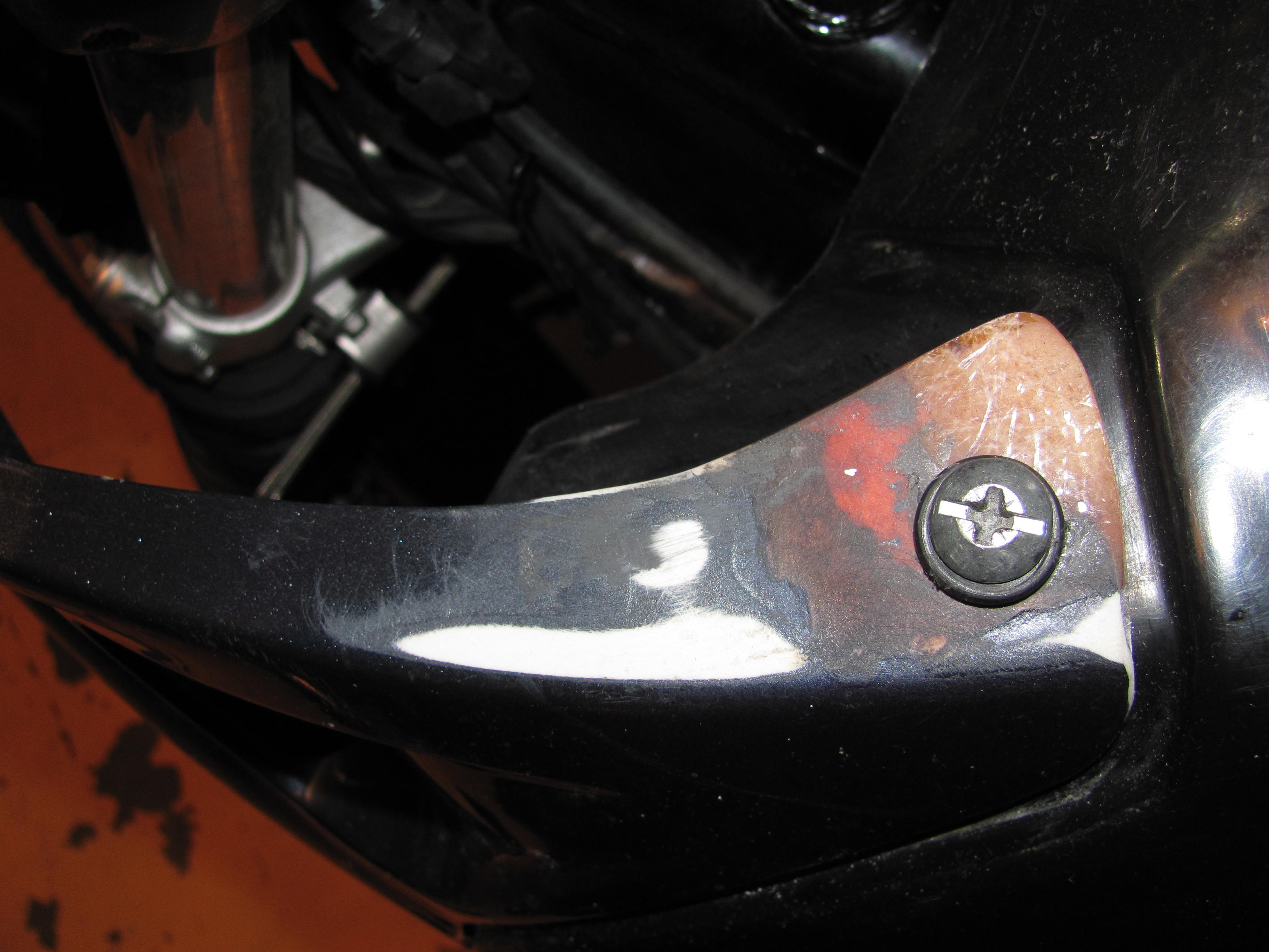

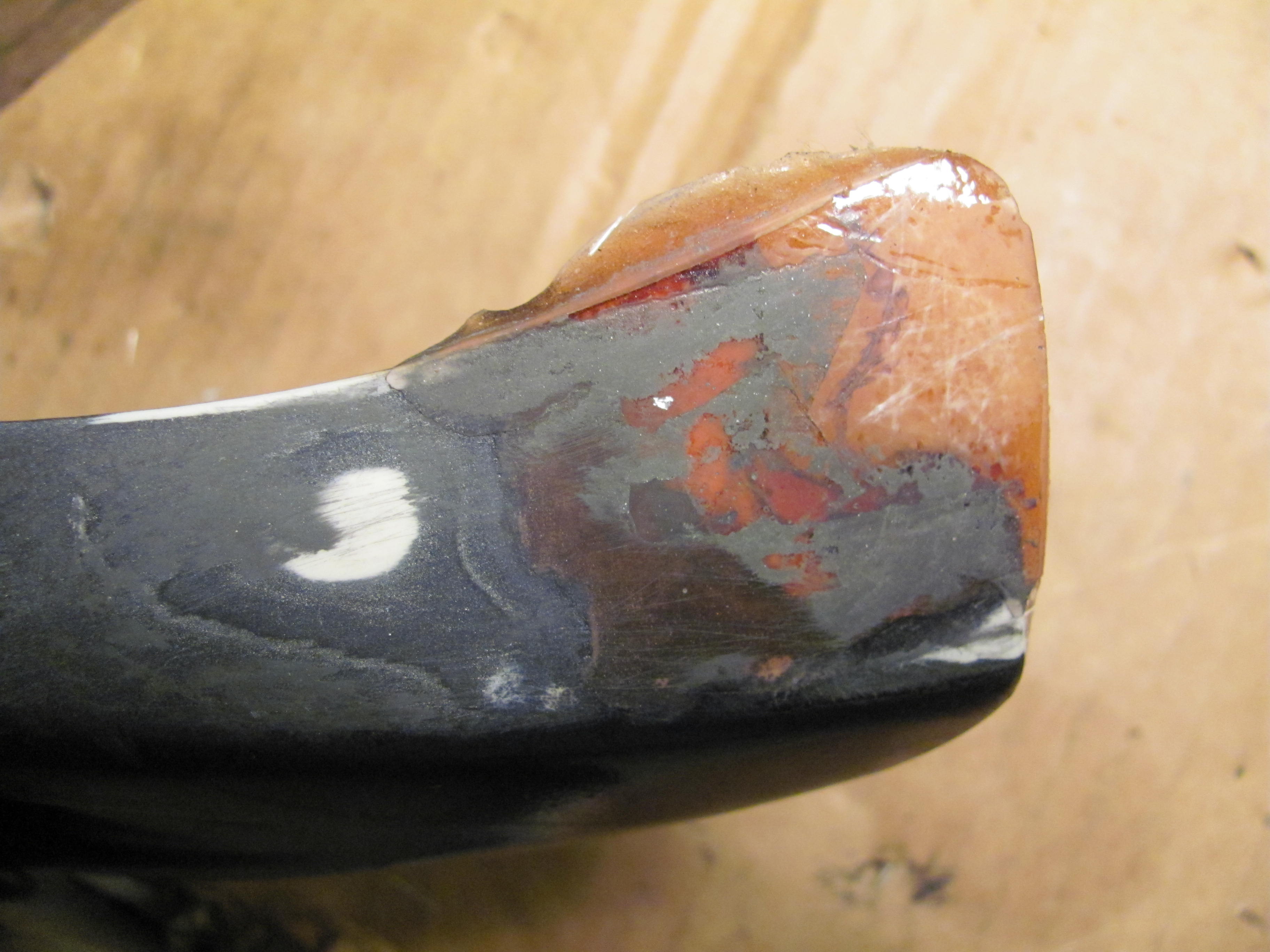

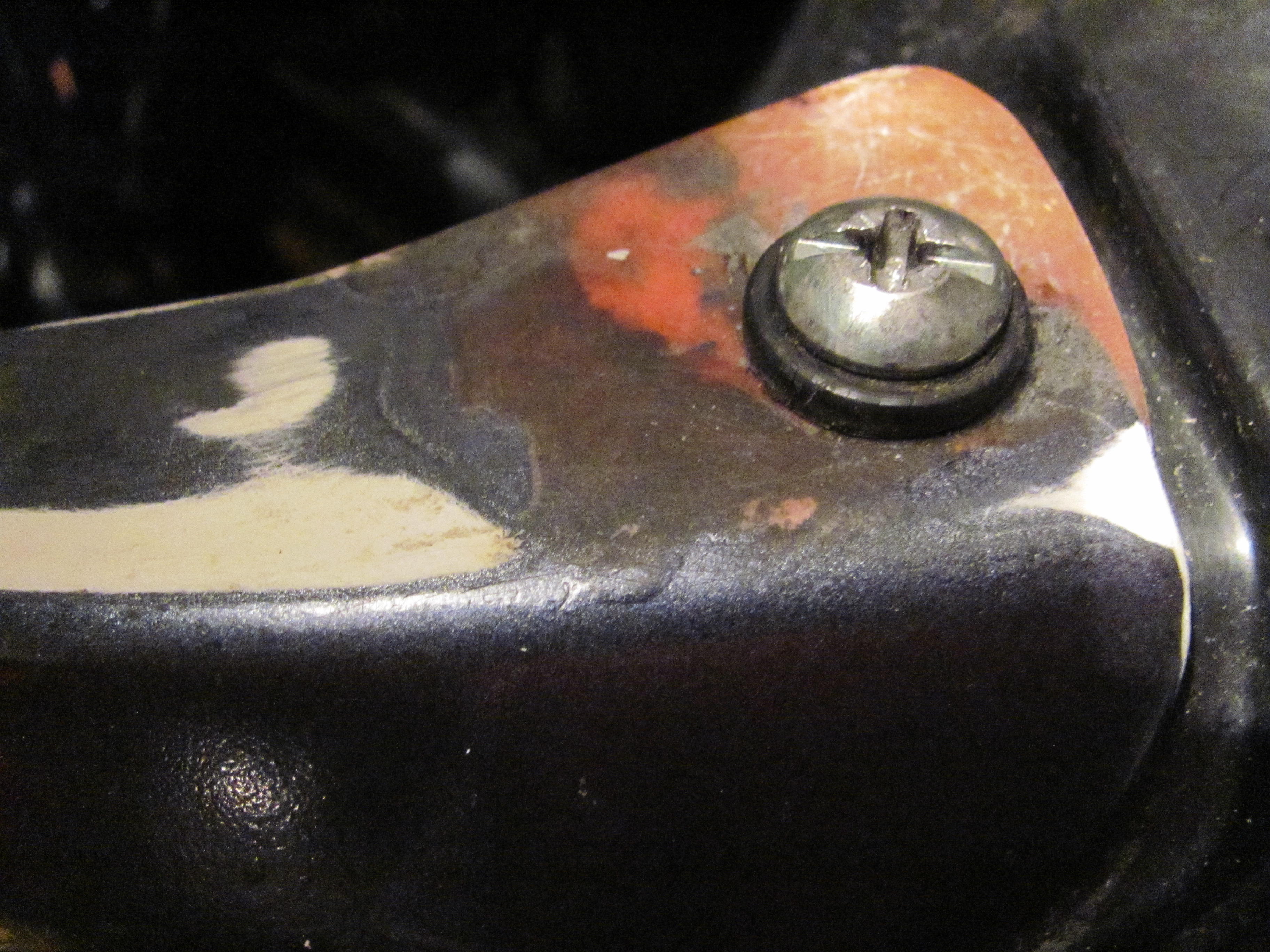

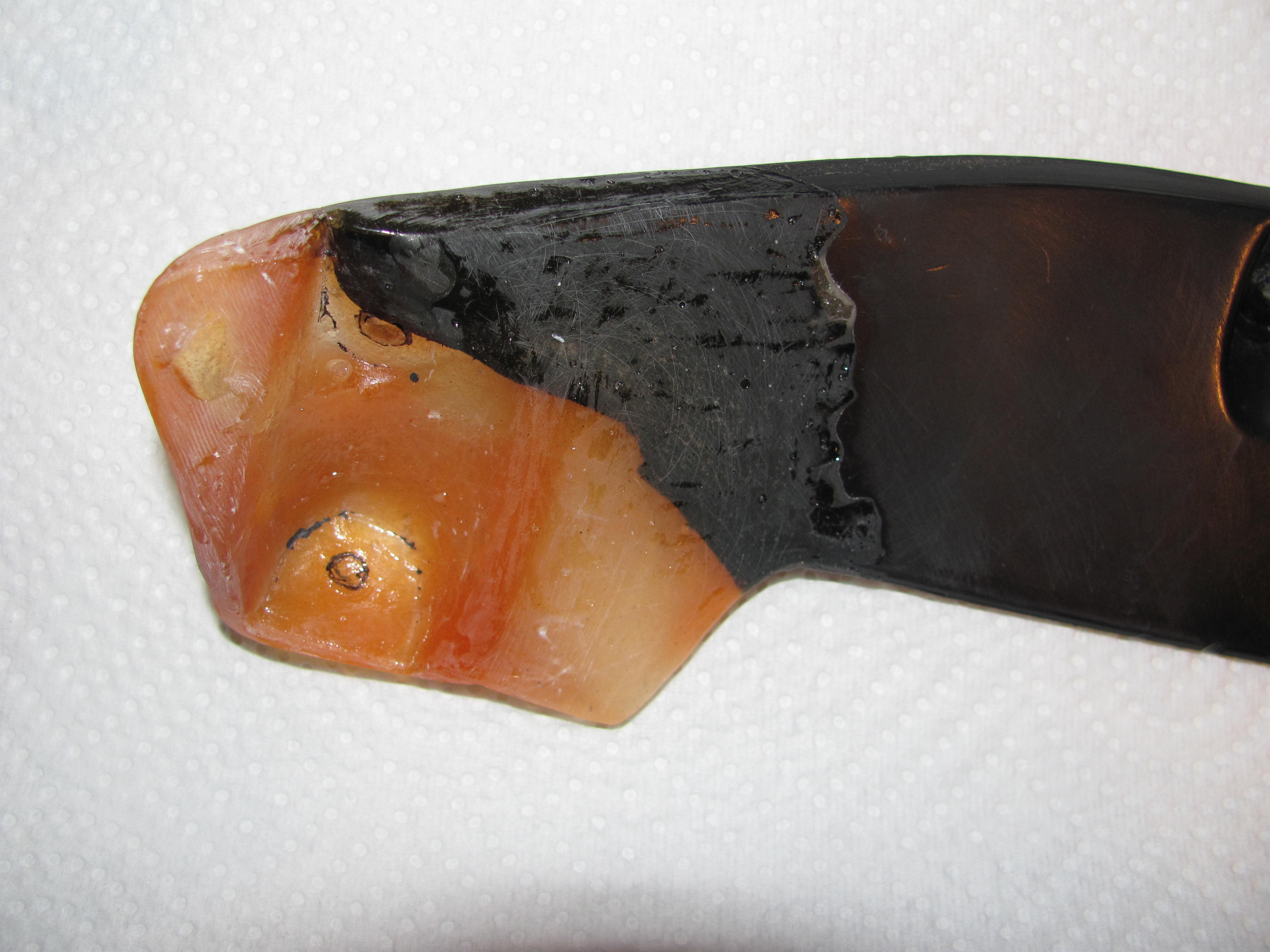

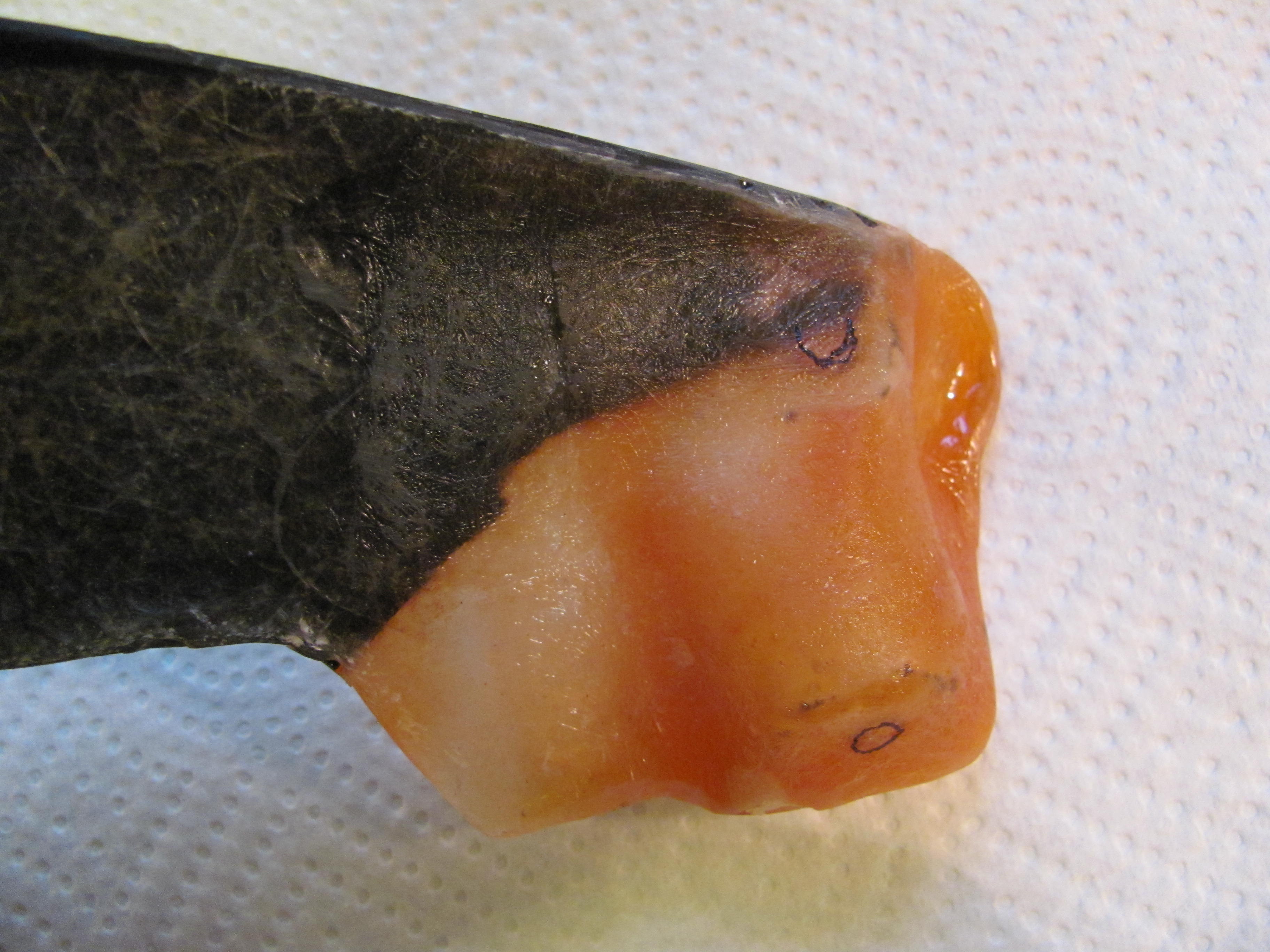

Jep. Genau an der Stelle hab ich heute eine ziemlich ramponierte Verkleidung repariert, die ein Grobmotoriker schon mal "kaputtrepariert" hatte. Ich nehm GFK, weil ichs so gewohnt bin. Die ersten beiden Bilder zeigt das aufgetragene Material, das noch nicht zugeschnitten und geschliffen ist. Auf dem ersten Bild ist zu sehen, dass ich auch noch eine fehlende Haltenase im Frontbereich ergänzt habe (rechts oben).
Auf den beiden unteren Bilder ist die bereits geschliffene und zugeschnittene Stelle zu sehen. Wenn das dann schwarz lackiert ist, wird man nicht mehr viel vom Schaden erkennen können. Perfektionisten würde jetzt wahrscheinlich noch tagelang schleifen und mit den Mikroskop prüfen, wo sich minimale Unterschiede zum Original feststellen lassen.

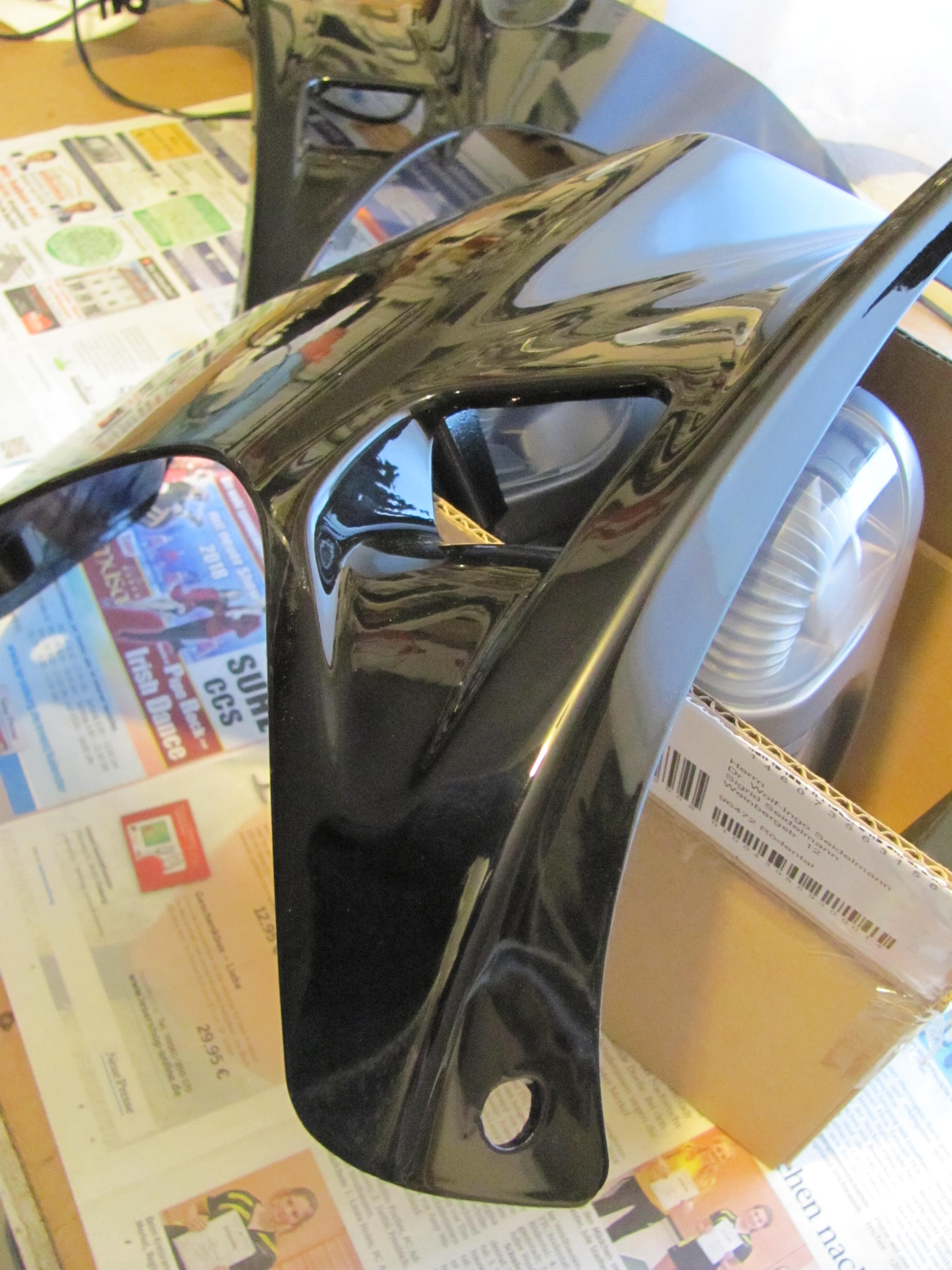

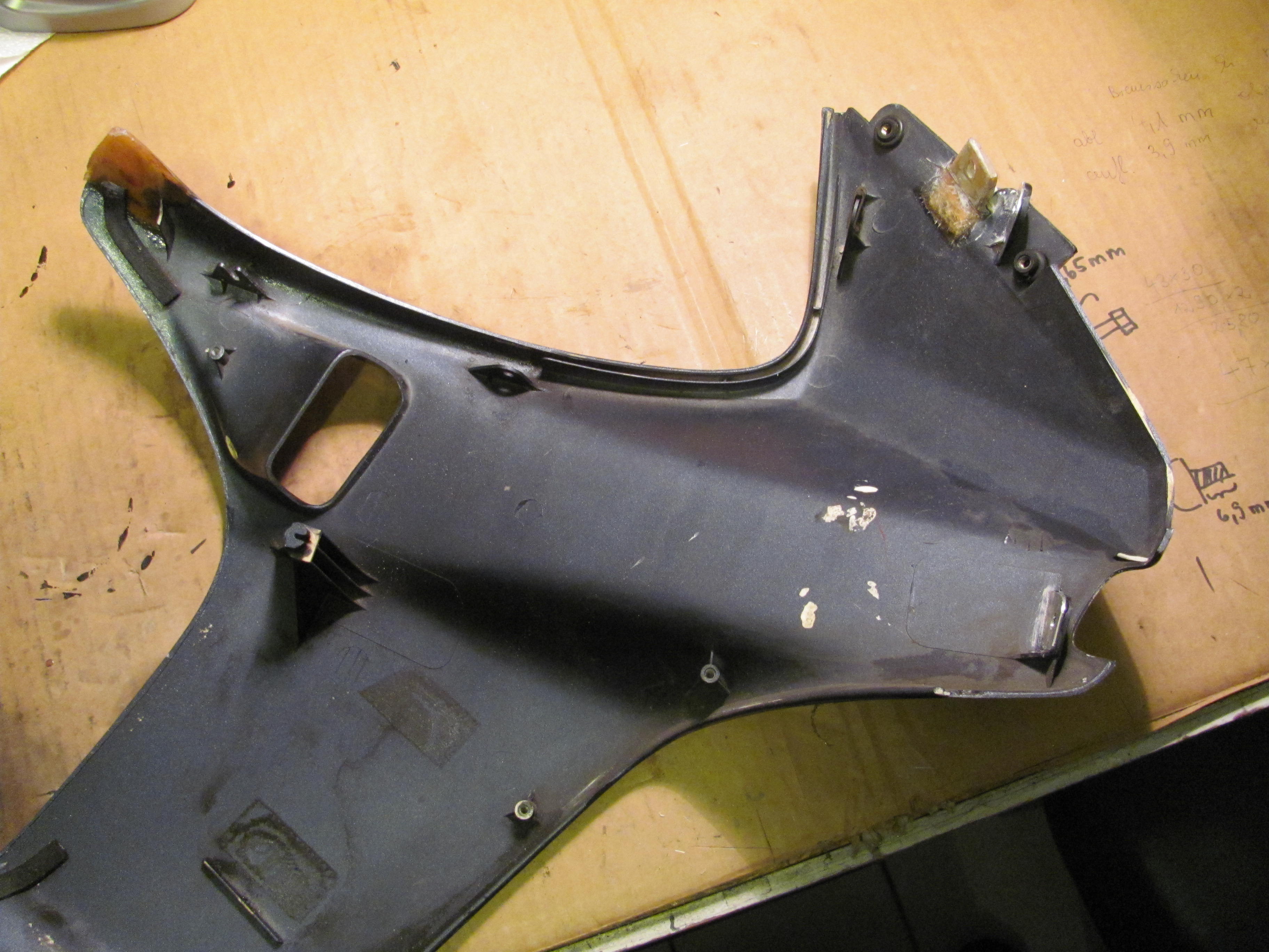

So, das Endergebnis meiner GFK-Reparatur-Künste liegt in Form einer vom Profi neu lackierten Verkleidung vor. Siehe Bild. Die hellen Streifen sind Lichtreflexe. Ich glaube, es käme niemand auf die Idee, dass es sich um eine reparierte Stelle handeln könnte. Ich habe mir Ersatz-Verkleidungsteile beschafft, weil ich es satt hatte, mit halbierten Schriftzügen an der Seite unterwegs zu sein. Dem Acerbis-Tank fehlen ja, die Buchstaben "ator" links, bzw. "Domin" rechts...

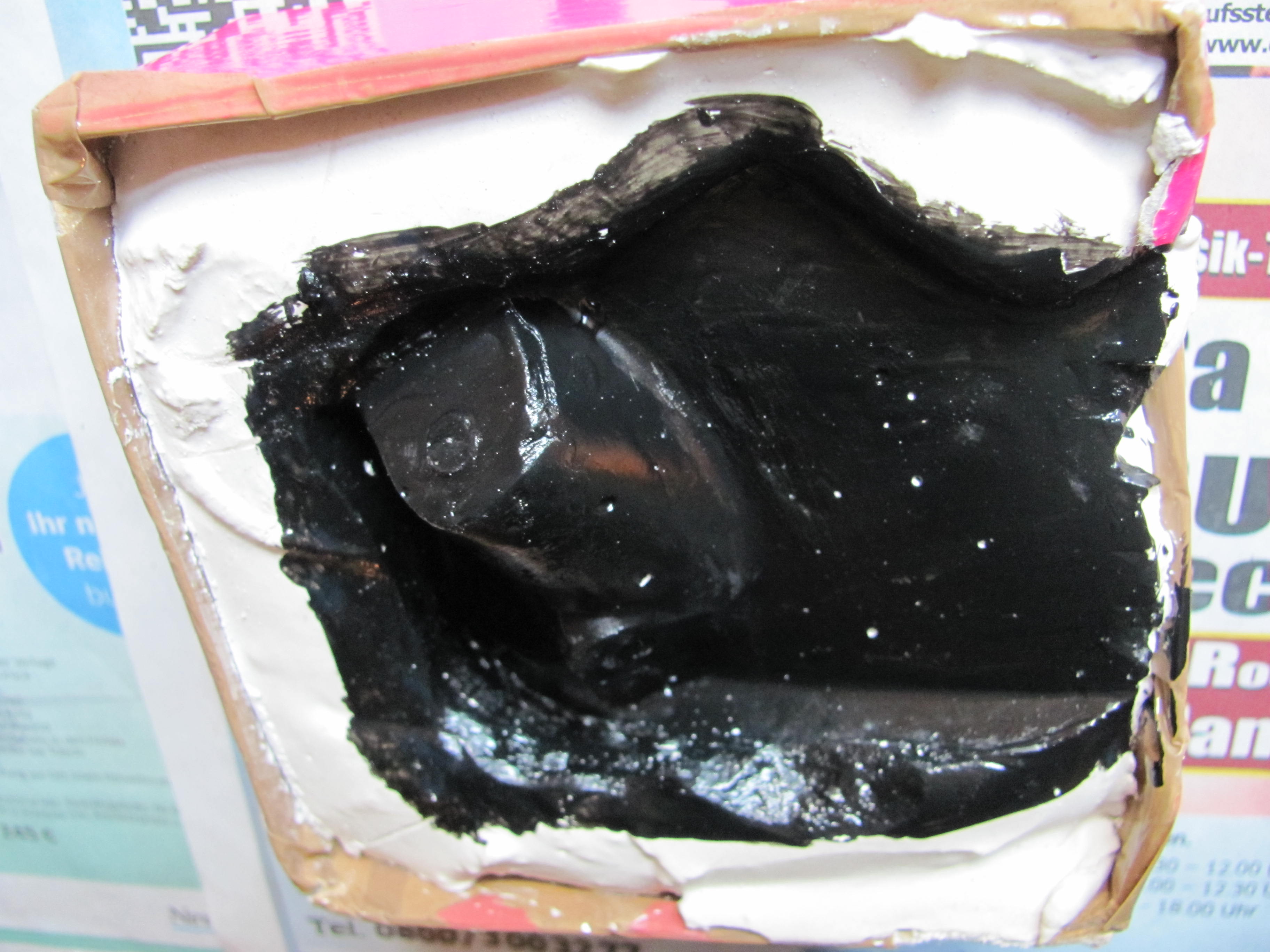

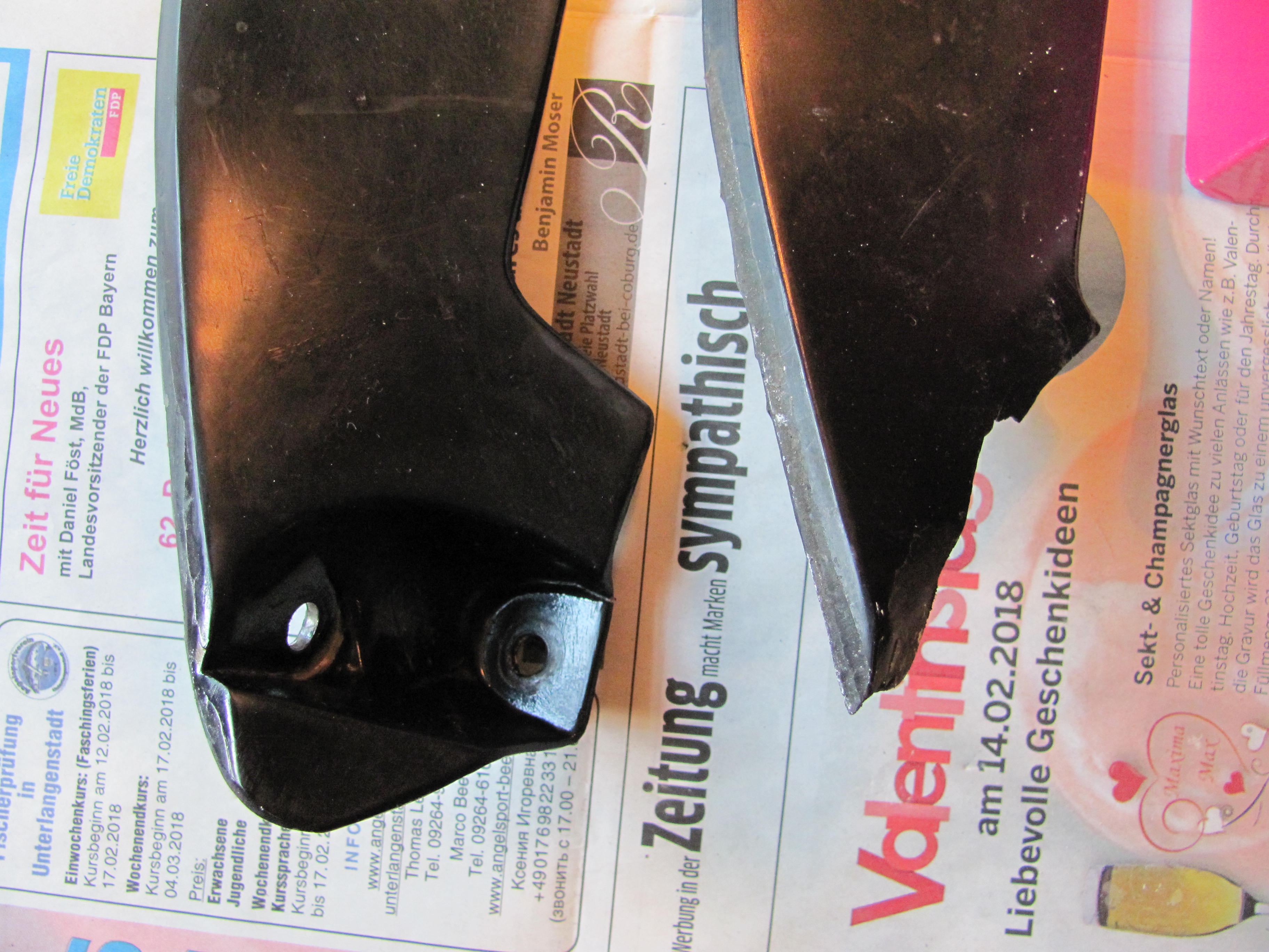

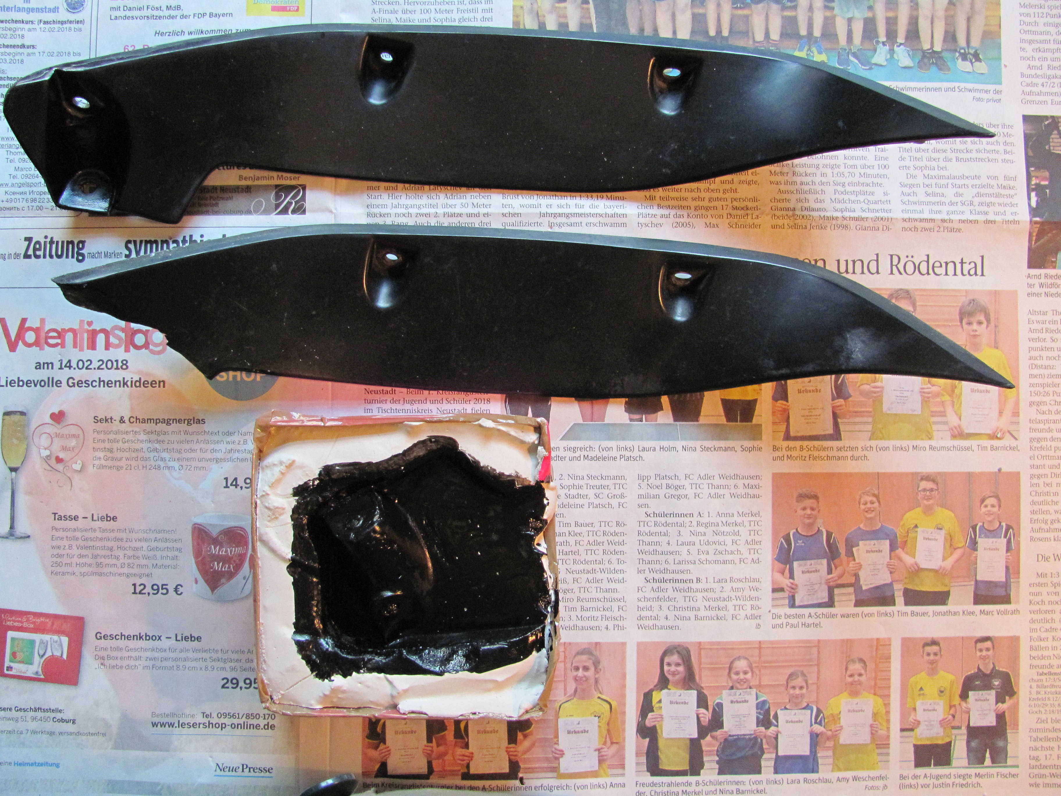

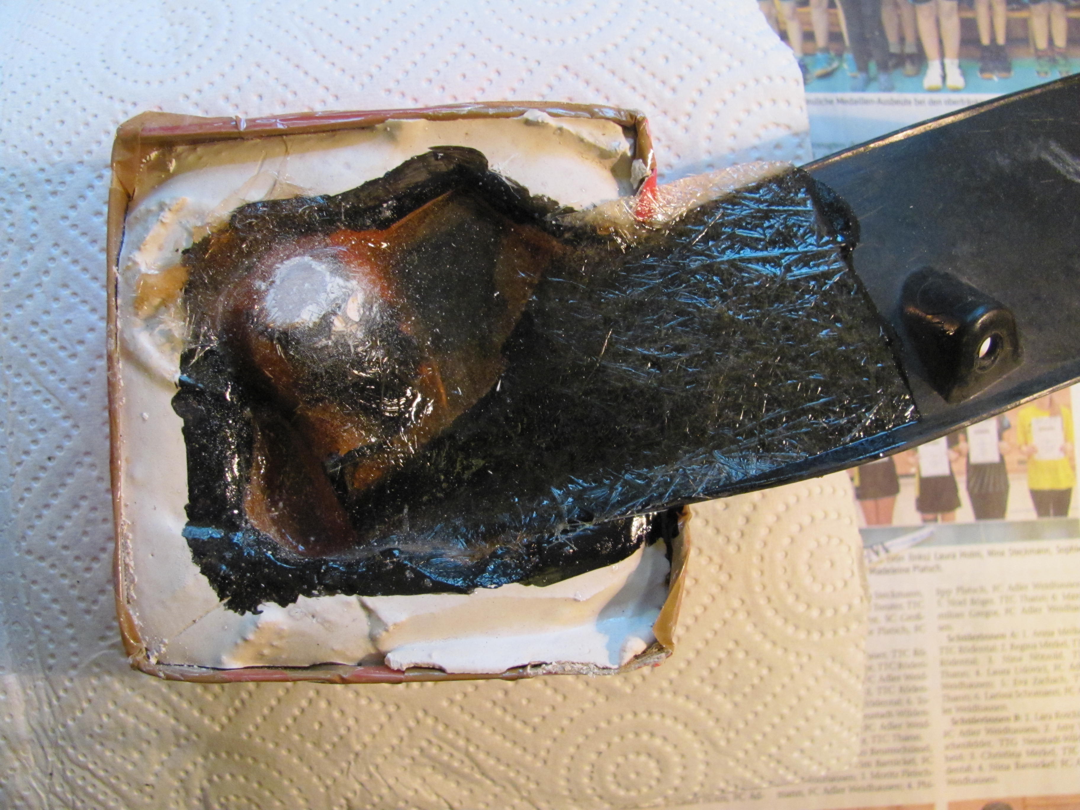

Frau krank, Pflege notwendig, Archivaufenthalt für diese Woche also gestrichen. Was macht der gelangweilte Mann sonst noch? Richtig: Am Mopped basteln. Heute ging's um eine defekte Innenverkleidung der RD 02. Es fehlte unten ein Stück. Für einen Perfektionisten nicht verwendbar, aber zum Wegschmeißen zu schade! Also probiert man seine GFK-Künste aus. Zunächst wird ein Gipsabdruck von einem unbeschädigten Teil hergestellt, dann in die Gipsform das defekte Teil eingepasst und anschließend der Rest der Gipsform mit GFK ausgefüllt. Kostet ne Menge Zeit, hat aber ganz gut geklappt. Jetzt wird lackiert mittem Pinsel. Man sollte die Perfektion auch nicht übertreiben!
